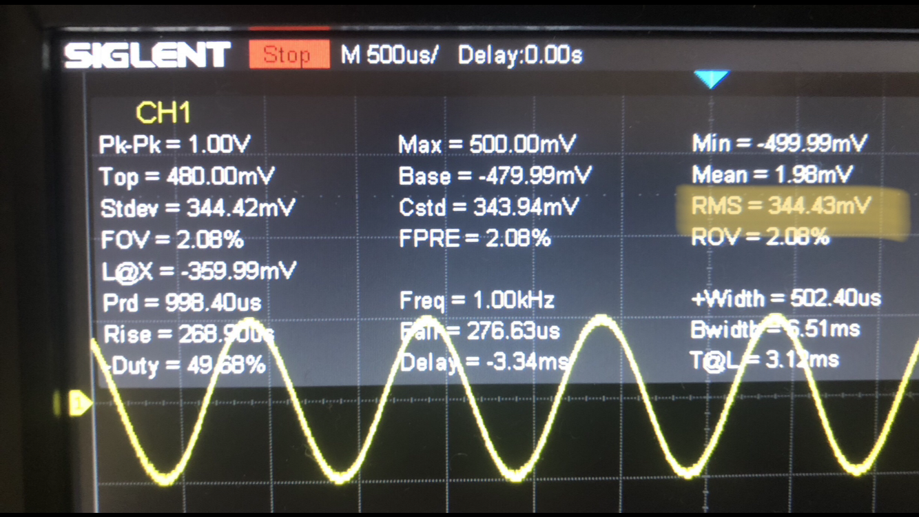

    Min har faktisk 0.34…! bra 🧲
    Vis vedlegget 919720
    Jeg har et «ukvalifisert» inntrykk av at mange pickuper kan ha litt høyere utgangsspenning enn spec. jf. bl.a. HiFi News sine tester med måling av spenningen. Kanskje er spec. for utgangsspenning i noen tilfelller mer å anse som en nedre grense mer enn gjennomsnitt/middelverdi ? På den andre siden så er det vel så godt som ingen produsenter som opplyser om variasjonen/toleransene for utgangsspenning ?
    Samme inntrykk her. Så lenge det snakk om små avvik er det jo ikke så nøye (min Benz Ebony TR averteres til å måle 0.1mV, men måler 0.14mV ifølge det medfølgende arket med målinger. No sweat.), men jeg har sett en god del eksempler på at eiere har målt store avvik. F.eks en M2 Black som målte mer enn 8mV ut og flere andre som har målt rundt +50%. Da kan det begynne å skape problemer...
