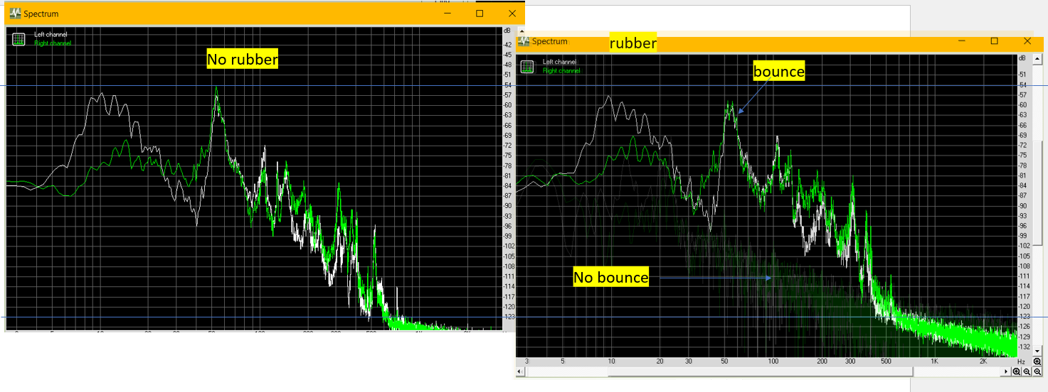

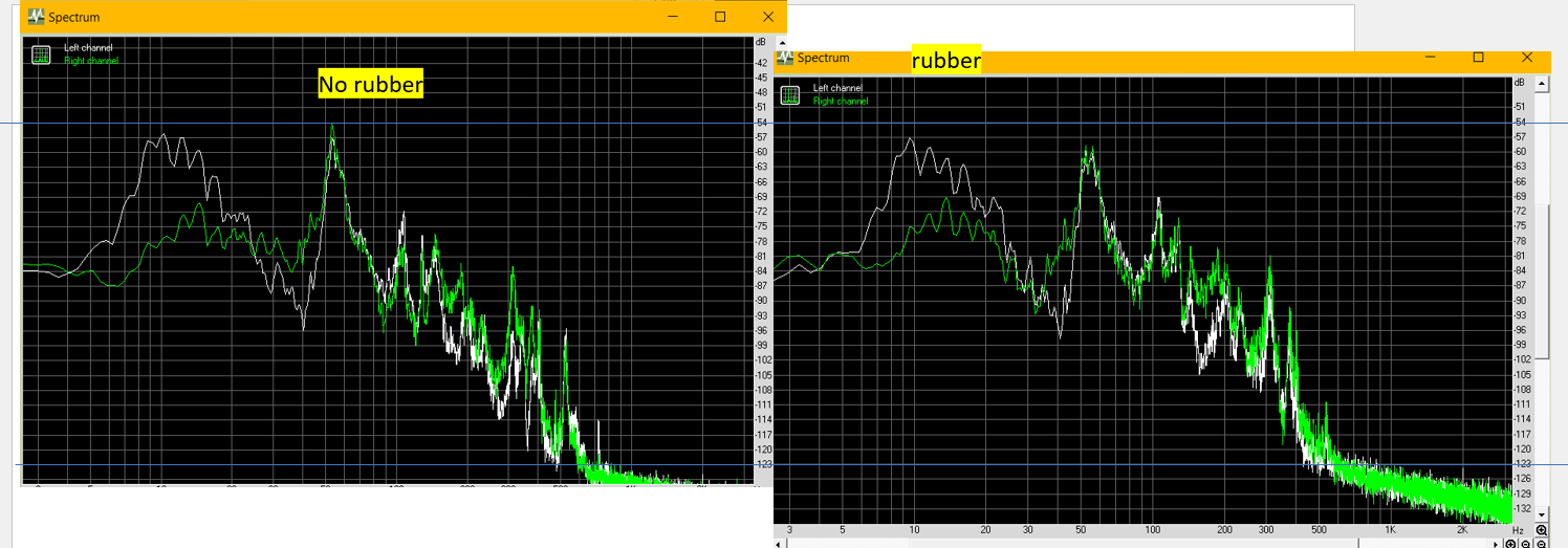

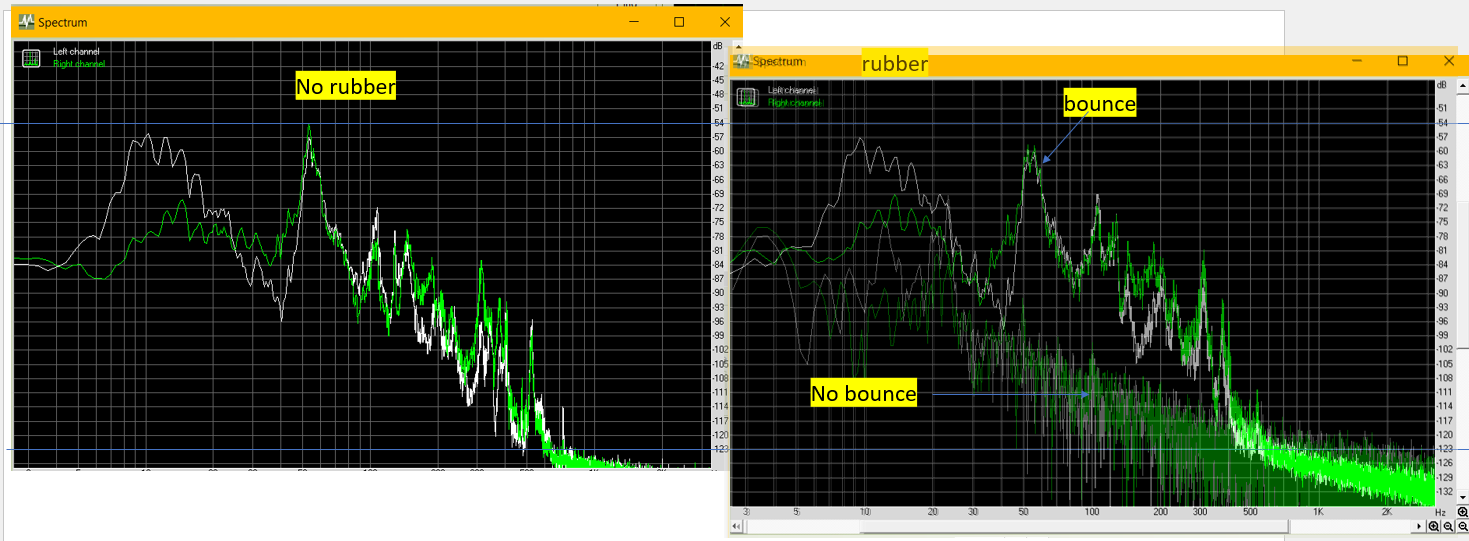

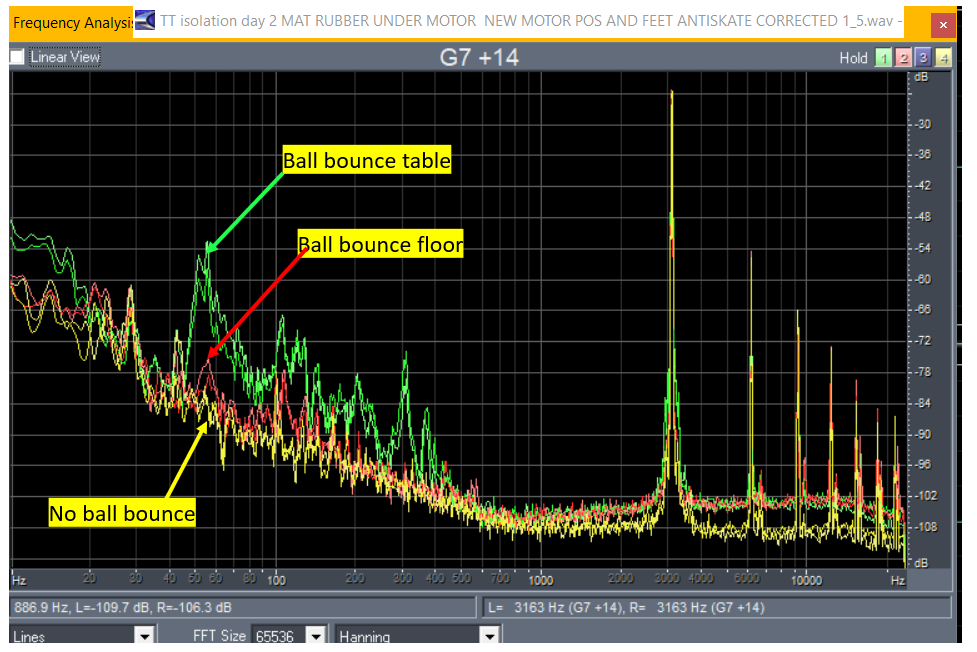

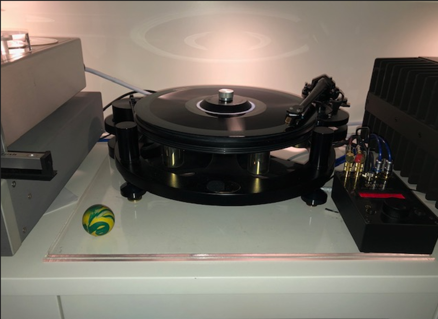

    Dagens nerding er overstått. Er skeptisk til min platespillers spikeføtter, selv om chassis er hengende fjærer har jeg er teori om at spikes forplanter vibrasjoner fremfor å isolere, og ganske riktig flere sett målinger viste at med en mynt og musemattegummi under spike så reduseres vibrasjoner fra underlag med 1-3db.
    Dette ble målt ved å sprette en ball på gulv og benk som platespiller sitter på. Og ta opptak fra pickup både med roterende og stillestående plate..
    Det bør også nevnes at jeg når opptaket spillers av med ørepropper fra PC så kan jeg høre "dunk-dunk" spretten fra ballen når PU står stille på platen,men når det spilles en test plate med 3150Hz så hørte jeg IKKE ballespretten. Veldig begrenset volum fra PC, så den kan være mer hørtbart spilt over anlegget altså...
    Skal ikke bry dere med detaljene,men de er her... https://www.audiosciencereview.com/...un-with-vinyl-measurements.20278/post-1370116
    Summa summarum dempet underlag/musematte under spikes føtter OG motor er bra, i mitt tilfelle. Spike overfører mer vibrasjoner, og selv med 4Hz grensefrekvens på fjærende chasssi så stopper det ikke alle vibrasjoner.
    Når Michell tilbyr myke/dempende føtter vil jeg være den første til å kjøpe dem.
    PS min spiller er satt opp med mimimum fjæring, dvs chassis hviler litt på filtringer over føtter og har bare 1-2 mm fjæring, de fleste andee Gyroer set satt opp til å dingle mye mer, det kan påvirke resultatet mitt

    ekstrabonus, høyoppløst plot av vibrasjoner fra sprettball på underrlag og stillestående PU

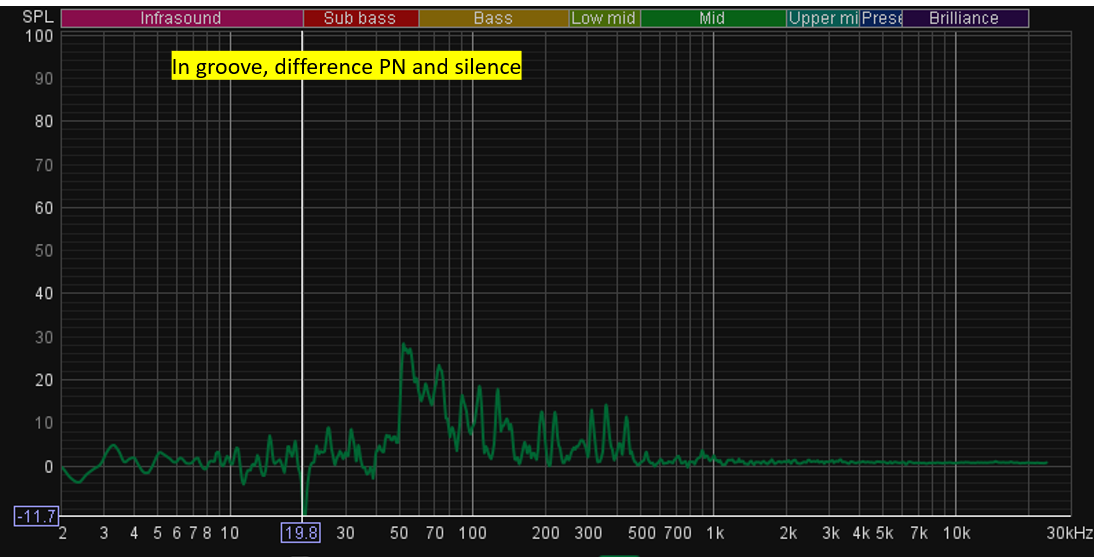

    en dag jeg er alene hjemme kan jeg spille høyt nok tilå få uslag fra høyttaler og til platespiller
    Ikke tramp eller sprettball, men her er feedback fra pink noise.
    og her er effekt av lokk/COVERn over spiller
    Dette er det som pickup fanger opp av lyd fra rommet hvor Pink noisen avspilles over høyttalere., 82dBC ved platespiler
    SÅ kan man begynne å prøve ut ulike isolasjonsmetoder og måle effektene,,
    Med de nye dempeføttene funker det å spille med lokket lukket, men ikke i åpen stilling
    En klar forbedring å slippe og ta av lokket hver gang nåla passerer 105dB...(y)
