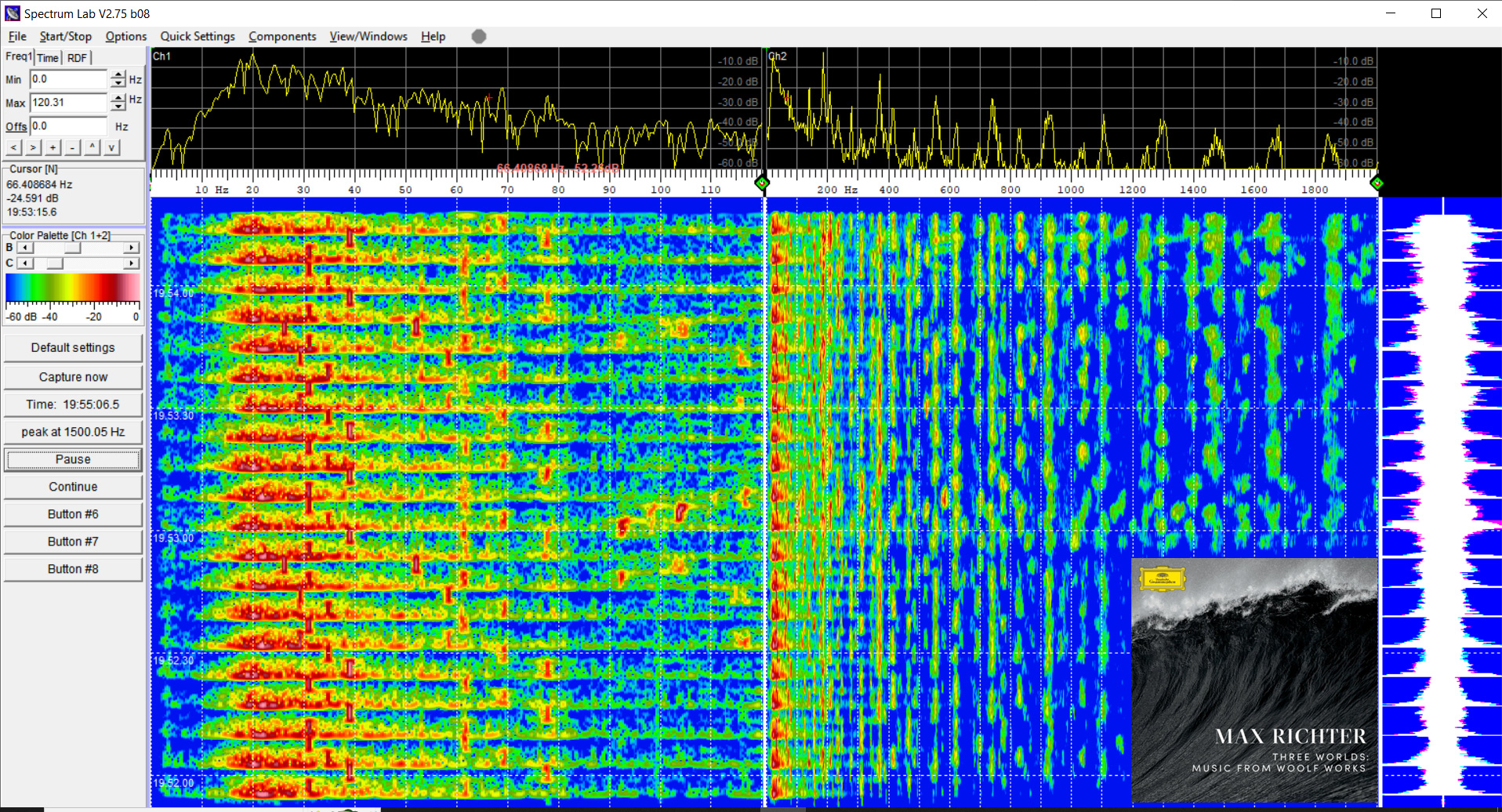

    @Hønndjevelen , For å finne optimal VTA ved spilling bruker man en testplate med vertikal modulasjon ( ute av fase) med to toner og justerer armen til man har minst intermodulasjonsforvregning IMD , REW kan analyser slike spor/opptak . Det er det jeg har gjort og som gav meg vinklene vist . Vær oppmerksom på at Ultimate Analog Testplaten har FEIL modulasjon dvs horisontal på sitt IMD spor for VTA . TACET sin testplate har et IMD spor med vertikal modulasjon heldigvis , og noen gamle Testplater også…

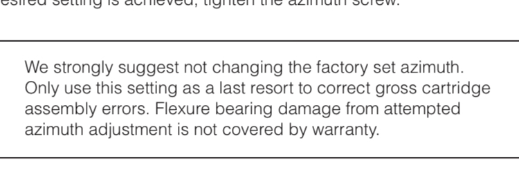

    Bruke Audio-Technica armhoder om du vil endre azimuth?

    Min SME V har fast headshell , bruker WallyTools Fulcrum satt til 1.5grad Azimuth men er litt usikker på «slarken» det gir og uheldige bivirkninger. Burde jo hatt en SME V variant med headshell eller 309 , men prisene er jo hinsides… blir vel å leve med det jeg har. Men tonearmdemoen på OHC på høstmessen viste klart hvor mye en god arm har å si…

    Takk, Kjenner den Korfsaken . Trenger ikke regne på noe som helst når man har testplater som viser hva som skjer da. Testplaten min har både vertikal og horisontal resonans sjekk og det måler resonanser der og på vanlige ujevne plater , og det gir 6,5 og 9hz på de ulike retningene H/V gode grunner til å bruke Puffin LO cut på 20-25hz, da kuttes resonanser på 10hz og lavere. Veldig tydelig hvordan resonanser påvirker musikksignalet.. får ikke opp kurvene på mobilen her

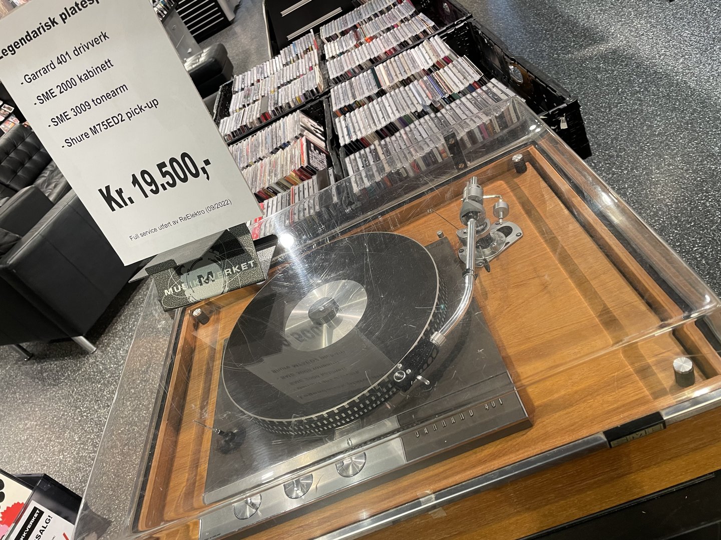

    Ikke noe å diskutere.
    Tillegg: Armen kan se ut som at den kommer fra samme fabrikant som pickupen. Det kan muligens diskuteres allikevel da. Whoah! Ingen SME-arm på en Garrard!
