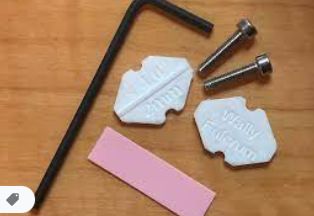

    «The long bolts» var altfor korte12mm? så de ettersendte at par lengre 18mm, de ligger klare hjemme

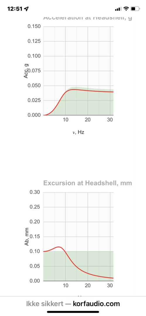

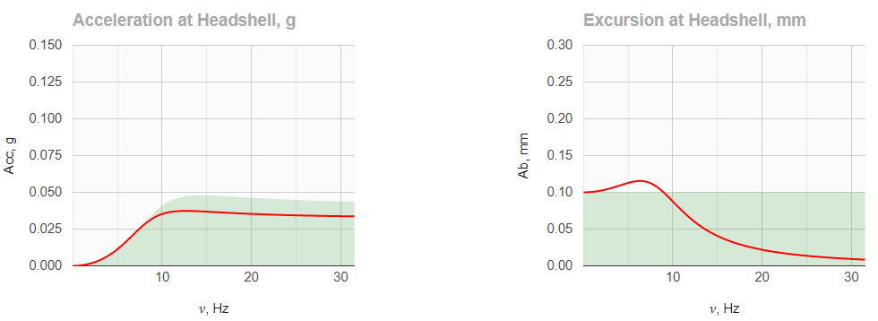

    Etter en kjapp sjekk av vekt og stivhet i systemet mitt (forsøkte Korf’s compliance calculator) ser det ut til at dette kan/bør være innafor…om enn litt på grensa 😬. Det låter bra og ingen av skivene jeg har testa har vist tegn til sporingsproblemer

    Ingen kommer innenfor grønt på alt. Hvilke verdier har du brukt da?

    Her er verdiene
    om jeg øker vekta (ved å bruke andre skruer(messing f.eks)) kommer jeg noe bedre ut av det, men da må motvektsloddet flyttes lenger ut for å kompensere. Det er ikke sikkert det gir noe bedre lydmessig resultat, min erfaring er at ved å holde motvekt så nær pivotpunktet som mulig (når det er en statisk balansert tonearm) får man best lyd.

    ^Jeg hadde lagt på et gram for å komme innafor grønt, @211, ikke kun å tangere, uansett om motvektsloddet må litt lenger ut. Har kikket på Ortofon Super OM40 til 6,5 g armen jeg har, og den er på grensen uten de 2,5 g Ortofon legger ved som ekstra.

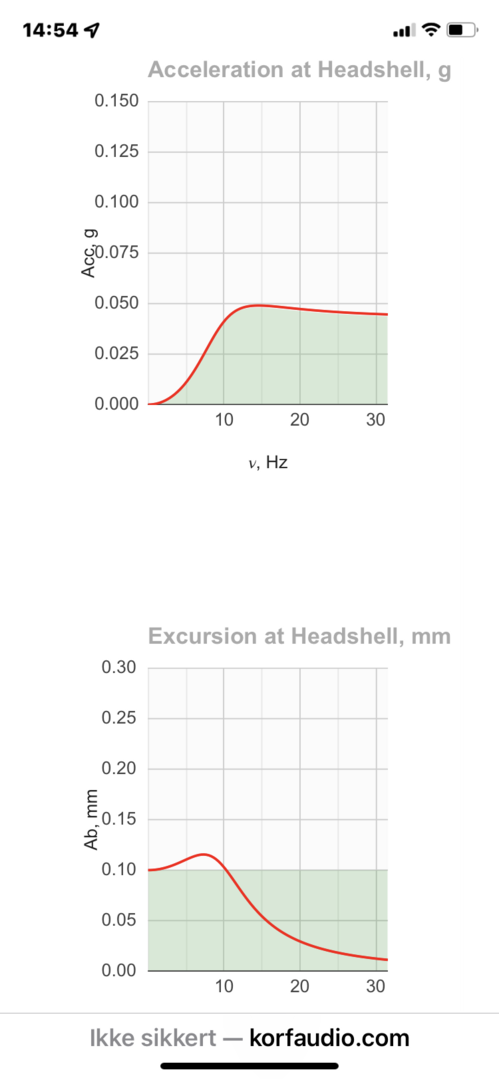

    Etter å ha byttet skruer fra alu til stål ble det slik
    da er vekta på skruer og slikt økt fra 2g til 5,98g (ja, jeg har veid de 👍)…lydmessig(?), kanskje! Men må spille noen flere sider for å bli sikker

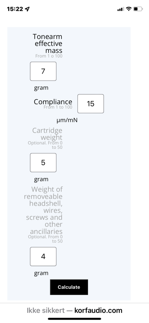

    Denon DL-301II går bra i SME Improved sa de. Jeg gjorde ikke hjemmeleksene mine ordentlig. Det gjaldt nok versjonen med avtakbart hode og 9,5 g effektiv masse. Min har fast hode har 6,5 g effektiv masse. En dobbeltsjekk hos Korf sa at jeg var på grensen på akselerasjon. La på 2,6 g: Blue Tack og 1 € Cent. Da ble det bass. Talk Is Cheap.

    Oppdatering: Mine 1 Eurocent har i morgentimene flyttet under armskallet. Sprittusj kamuflerer Blue Tac i hullene. Den framleis ferske DL-301II sporer nå 90 um med nominelle 1,4 g trykk.. Korf-kalkulatoren sier det er bra og og Janet Baker synger Elgars Sea Pictures absolutely marvellously. 2,6 g var det som skulle til.
