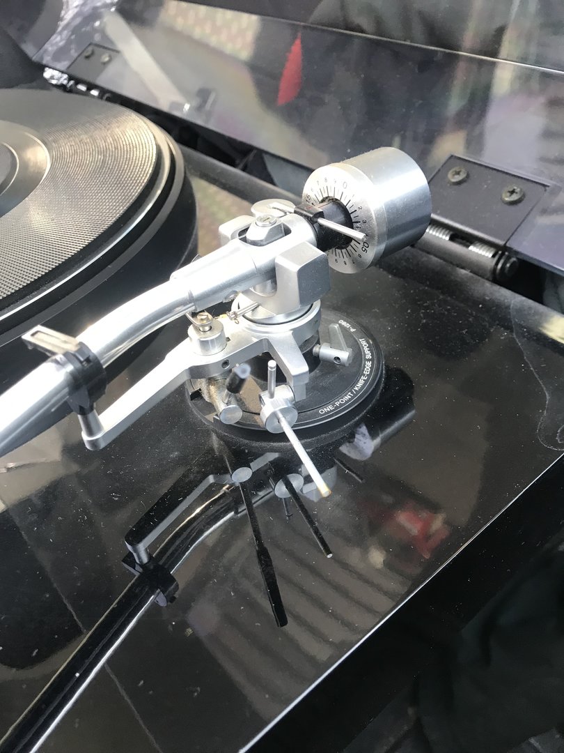

    Stusset på opplagring av arm. Var mye slakk alle veier men den virker fjør belastet...tror den skal være sånn. Sikkert en lur ingeniør som fant ut av det en gang👍
    33.021
    31.387
    Ja, den er nok litt sånn Mørch-aktig. Jeg bet meg merke i det tverrgående lille balanseloddet ved armbasen.

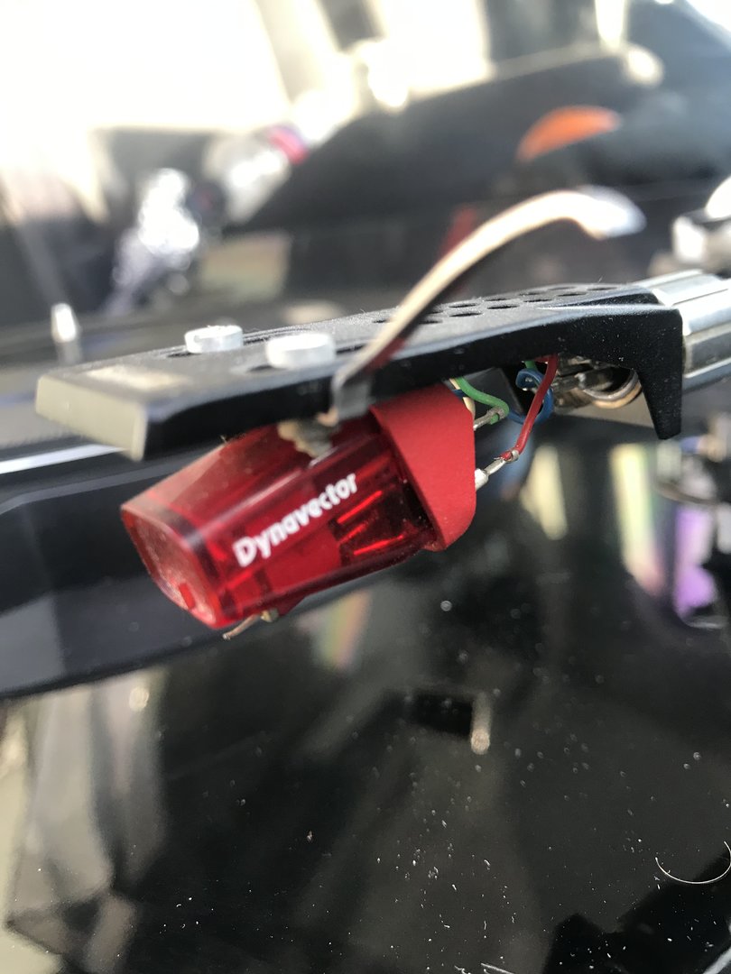

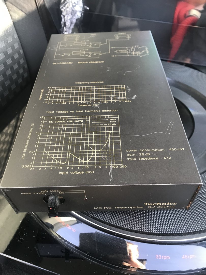

    Technics-boksen er ikke en RIAA så vidt jeg kan forstå, men en ren mc-forsterker med 47 Ohm inngangsimpedans og 28 dB gain.
    Snusfornuften sier at den bør brukes med pickuper med max 5 ohm generatorimpedans.

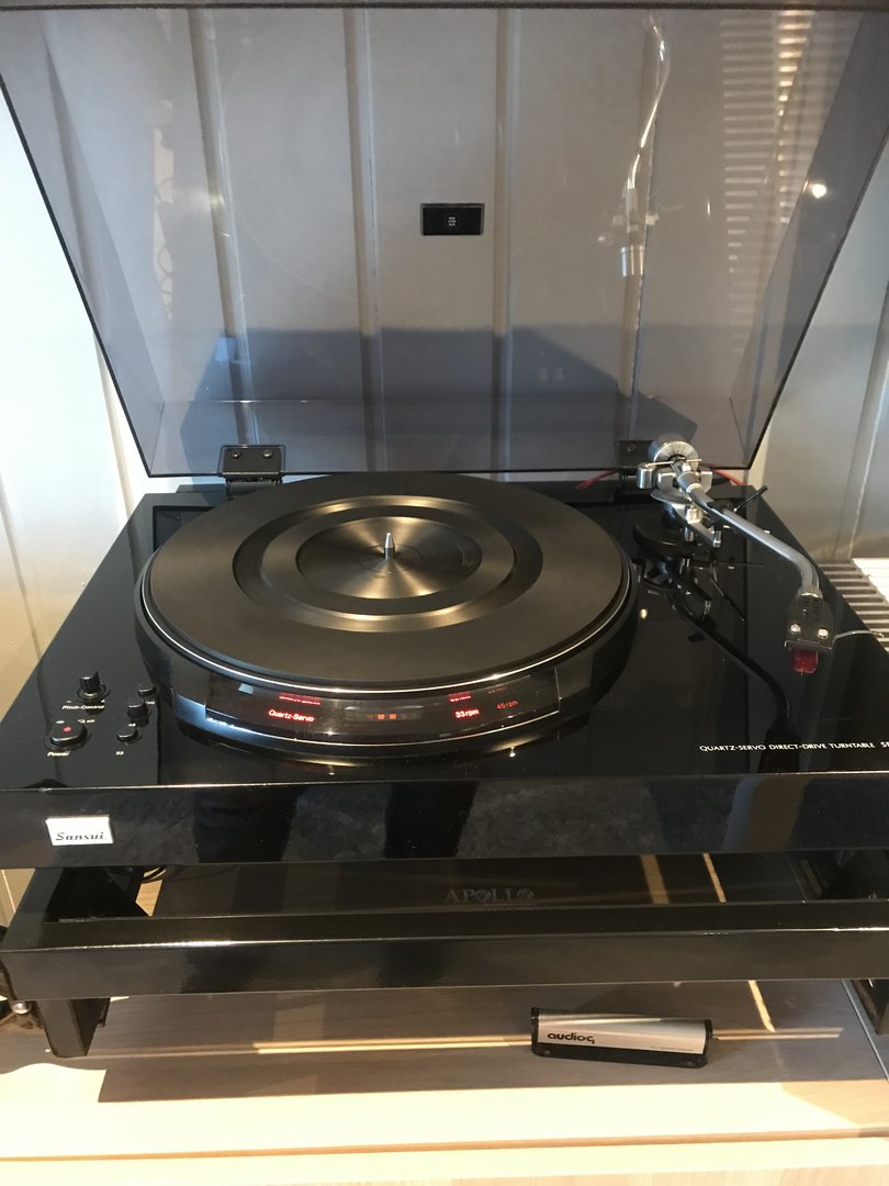

    Sansui SR-929 er en veldig fin spille den. Armen er et kapitel for seg, om den er i orden.
    Er den 100% strøken, er bruktprisene veldig like over det meste av verden.... runnt 1000 US$. :)
    Är en head amp ja och inte en RIAA.
    Skal den da plugges inn i phono inngangen på pre? Eller aux etc?
    Har jo asr mini basis også men hadde vært mye gøyere å brukt den gml trafoen. Mulig den fungerer lydmessig veldig bra. Blir spennende å prøve sammen med sansui ca 2000 pre.
    Den trenges ikke i det hele tatt.

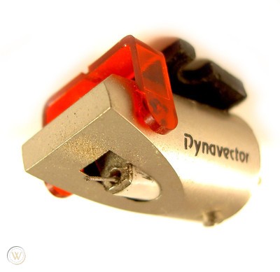

    Om dette er en Dynavector DV-10X - som jeg tror det er - er en high output MC-pickup som IKKE
    trenger ytterligere gain. Plugg platespilleren (pickupen) rett i ASRen. Prøv med litt mer gain
    (42-46 dB) en vanlige MM-pickuper og forsøk 1-2 kOhm last, snarere enn 47 kOhm.
    Er det derimot en Dynavector DV-20C, så må jeg først gratulere, da dette er en av mine favoritt-
    pickuper gjennom tidene. Jeg opplevde denne pickupen som såpass god at jeg valgte å sende
    den til van den Hul for reprasjon/oppgradering da den mistet stiften.
    Dynavector DV-20C er en low output MC og skal ha mer enn MM gain og impedanstilpasning for
    å fungere. Men til tross for dette, anbefaler jeg klart å koble platespilleren (pickupen) direkte i
    ASRen og sette riktig gain og impedast der. MC-delen i ASRen er langt bedre enn Technicsen
    - som er en batteridrevet halvlederbasert MC forsterker.

    @Gunnar_Brekke
    Het den ikke Ultimo DV-20C..... før de alle skiftede navn til Dynavector ;)
    Stemmer det.
    De første modellene under Dynavector navnet het:
    Dynavector DV-10X
    Dynavector DV-20A2
    Dynavector DV-20B2
    Dynavector DV-20C
    der modellene uten suffixet 2 benyttet den røde plastkroppen (som på bildet over),
    mens modellene med suffixet 2 benyttet den sølvfargede plastkroppen med rød
    vippbar stiftbeskytter - hentet fra modellene Ultimo 20A2 og 20B2...

    crosswind, hva menes egentlig med en aktiv head amp?
    For meg ser denne ut som en MC stepup, til å koble til inngangen på en MM RIAA, slik som vanlig phono-inngang på forsterkere fram til 1990.
    Gunnar_Brekke
    3.289
    3.015
    Kongsberg
    En head-amp eller pre-pre-amp benyttes for å heve nivået fra MC-nivå til MM-nivå (ca 10-30 ganger - eller 20-30 dB).
    Aktiv betyr at den benytter aktive komponenter som OP-amper, transistorer, FETer eller rør for å oppnå dette...
    33.021
    31.387
    En MC head-amp er altså aktiv (amplifier/forsterker) (Technicsen er batteridrevet).
    En MC step-up trafo (transformer) er passiv.
    Vi er altså helt og aldeles ufattelig hjelpsomme.

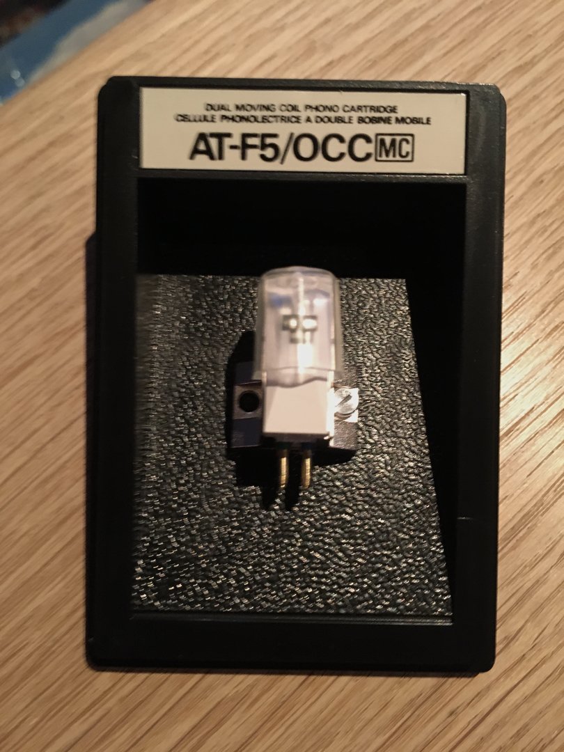

    Noen som har erfaring med denne? Fant den i skuffen her. Aldri vært testet her hjemme, fulgte med på kjøpet en gang i tiden.
    Hvilke arm(er) har du i tilfelle testet den i?
    Er den brukbar eller helt håpløs?
    Vis vedlegget 795985 Vis vedlegget 795986
