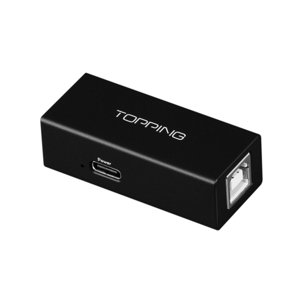

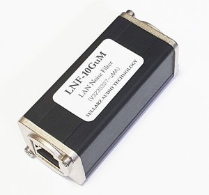

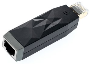

Streamer for det meste og produkter dukker opp som skal ta det «siste» av evt støy. Men hva skal en velge å putte på kabelen av duppedingser som dukker opp , har inntrykk av at alle gjør jobben men til ulik pris….
1/2 Tam
30.10.2015
8.585
8.540
Det første du må spørre deg selv om, hører du støy via streaming? Leter du etter et problem som ikke er der?
Personlig har jeg aldri opplevd støy uansett streamerprodukt.
Streamer du trådløst så har du jo i praksis en perfekt galvanisk skille, akkurat som disse tulleproduktene skal gi.

Kan jo heller skrive hvordan man har koblet opp av produkter og hvilken kabling som er brukt..
De produktene du har listet opp er jo litt forskjellige, USB og nettverk?

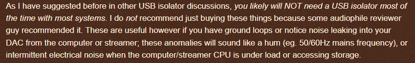

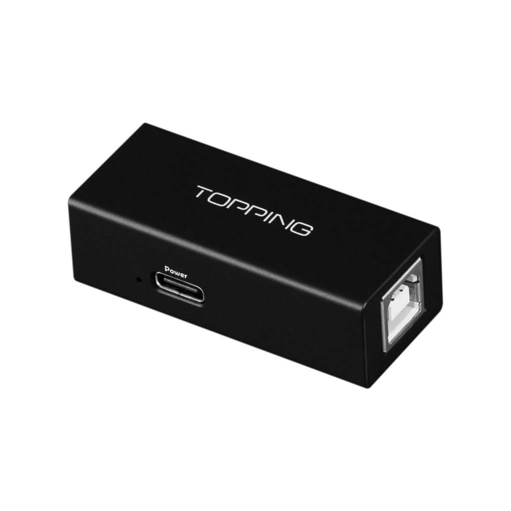

Til og med Archimago frikjenner produktet hvis man f.eks bruker Intel NUC som kilde mot DAC.
Jeg bruker NUC med usb DAC, men opplever ingen jordstøy her.
Om noen opplever støy i samme type setup.....så kanskje disse dingsene funker da?
Ikke vet jeg.

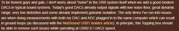

Looking at the numbers, we can see that the Topping HS01 Isolator indeed worked to reduce the distortions when both the DAC and ADC are connected to the computer. In fact, notice that with the isolator in place, results are basically identical to using a separate Pi 4.
Dette er et fenomen jeg stadig stusser på. En skulle tro at et dataprogram som transkoder audio data vil være uavhenging av hvilken plattform programmet kjører på?
Jeg har hatt en hypotese at det muligens kunne skyldes at strømforsyning til en typisk PC har jordet stikk mens RPi normalt benytter en dobbeltisolert strømvorte. Men det er da vitterlig samme type dobbeltisolert PSU NUC benytter i denne testen? Så hvorfor ser vi da at transkodet signal fra RPi4's USB port er fri for jordstøy mens samme signal fra NUC har problemer?
Kan vi forme en hypotese at USB porten på RPi4 allerede er isolert, mens NUC'n mangler slik isolasjon?

Er vel ikke mye tvil om at hele testen er å måle et eksempel på ground-loop og hvordan fixe dette med et galvanisk skille. Det er brukt single-ended utganger/kabler hele veien for å sørge for at signaljord kobles sammen i denne loop'en.
-Bloggen sier jo også direkte at ved bruk av balansert utganger så eksisterer ikke problemet:
Helt grei test for å bevise hva ground-loop kan skape av problemer.
Ofte så blir desverre utfallet av slike oppsatte tester at folk drar konklusjoner som er av altfor generell karakter (og ofte feilaktige):
-Det at det er mulig å skape ground-loop og måle problemer er faktabasert, men dette betyr ikke at det er et generelt problem som må løses overalt.
-Det betyr ikke at gitte komponenter er dårlige eller har iboende generelle svakheter.

Topping har kommet med en oppdatert versjon som er testet/omtalt her:
Men Archimago har litt dobbeltkommunikasjon her. Dette er et produkt du ikke trenger men har du jordsløyfer eller støy fra PC så virker produktet.
Sagt litt annerledes. Har man ikke behov så er det ingen grunn til å implementere tiltak.

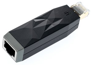

Dette blir også likt for de som lager seg trøbbel med å bruke shielded nettverkskabler (for shielded må jo bare være bedre enn un-shielded, alle ønsker jo at noe er shielded for bedre lyd....), for så måtte ha en isolator på kablene for å bryte shielden. :cool:
Mener du eneste effekten skjermen har er å selge en isolator?
P
Powercon
Nei, men alle burde skjønne at om man velger å bruke en skjermet nettverkskabel, for så måtte kjøpe en dings for å bryte denne skjermen pga lyden, er renspikka tull.
Om den dingsen i tillegg til å bryte skjerm også er påstått å blankpolere bits'ene og annet fjas, så er løsningen heller å bruke helt vanlig uskjermet nettverkskabel. Galvanisk skille gjøres uansett i ende-utstyret.(forutsatt at utstyret ikke er laget av fjolls selvsagt)
