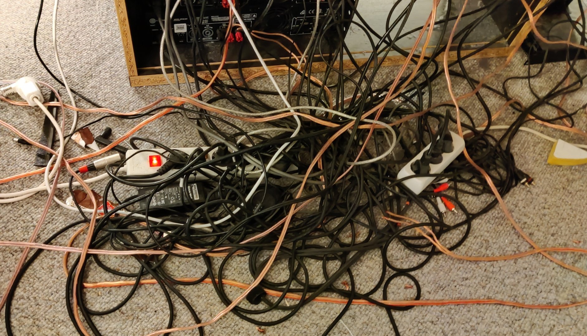

Sånn ser det ut bak mine forsterkere, pc, og usb lydkort.
Jeg har null støy i min rigg, men pc og lydkort er ikke tilsluttet samme veggstikk.
