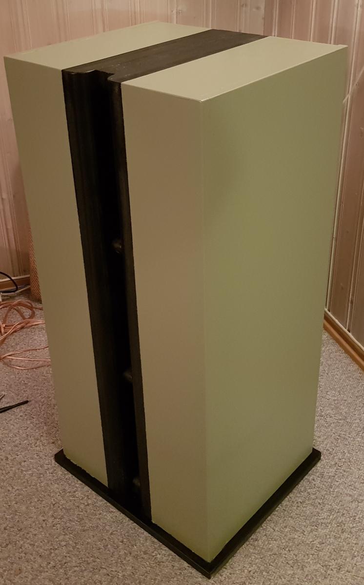

    Glem det med mono, med en kanal fra 30-40 til 200 mener jeg ; en kanal pr side ( selvsagt)
    permorten
    08.10.2005
    3.615
    1.751
    Oks , mine 2245 ( skummoppheng) er veeeldig myke og neppe egnet for OB , trenger litt motstand fra kabinett. Dermed er det kun 2x18 pr side igjen - snaueste laget ?
    Tror vel heller jeg modifiserer mine ventilerte kabinetter med 2220 og ser hva som skjer, kan hende vi kommer et stykke på vei der. Lineariteten mht. slaglengde er vel ørliten - kan jo bli spennende det..
    Et annet moment ved fremtidig bygg er høyde, ideelt sett skulle ikke høyden vært mer enn en meter , ønsker å minimalisere refleksjoner rundt mt/d og jeg hører idag at jeg flytter basstårna mht 3D. En burde muligens vurdere å øke bredden for å få plass til masse elementer.

    Usikker på dette med skumoppheng..
    Husk, jeg kommer bare med innspill! ;)
    Ideer!
    Du kjenner systemet ditt ut og inn!
    2220 står i en slags kardiode slik det er nå er det ikke?
    Åpner du mer på baksiden så vil du nok få mer direktivitet. Men det vil gå på bekostning av følsomhet, spesielt i nedre frekvenser.
    De går til 50 nå? Kanskje du da må dele litt høyere? 60-70?
    Tanken er ikke dum, da du har nevnt mer direktivitet, dette tiltaket vil vel gi det. :)
    Det vil sansynligvis gro frem en dipolpeak også, kan korrigeres med DSP, om da ikke deler under?
