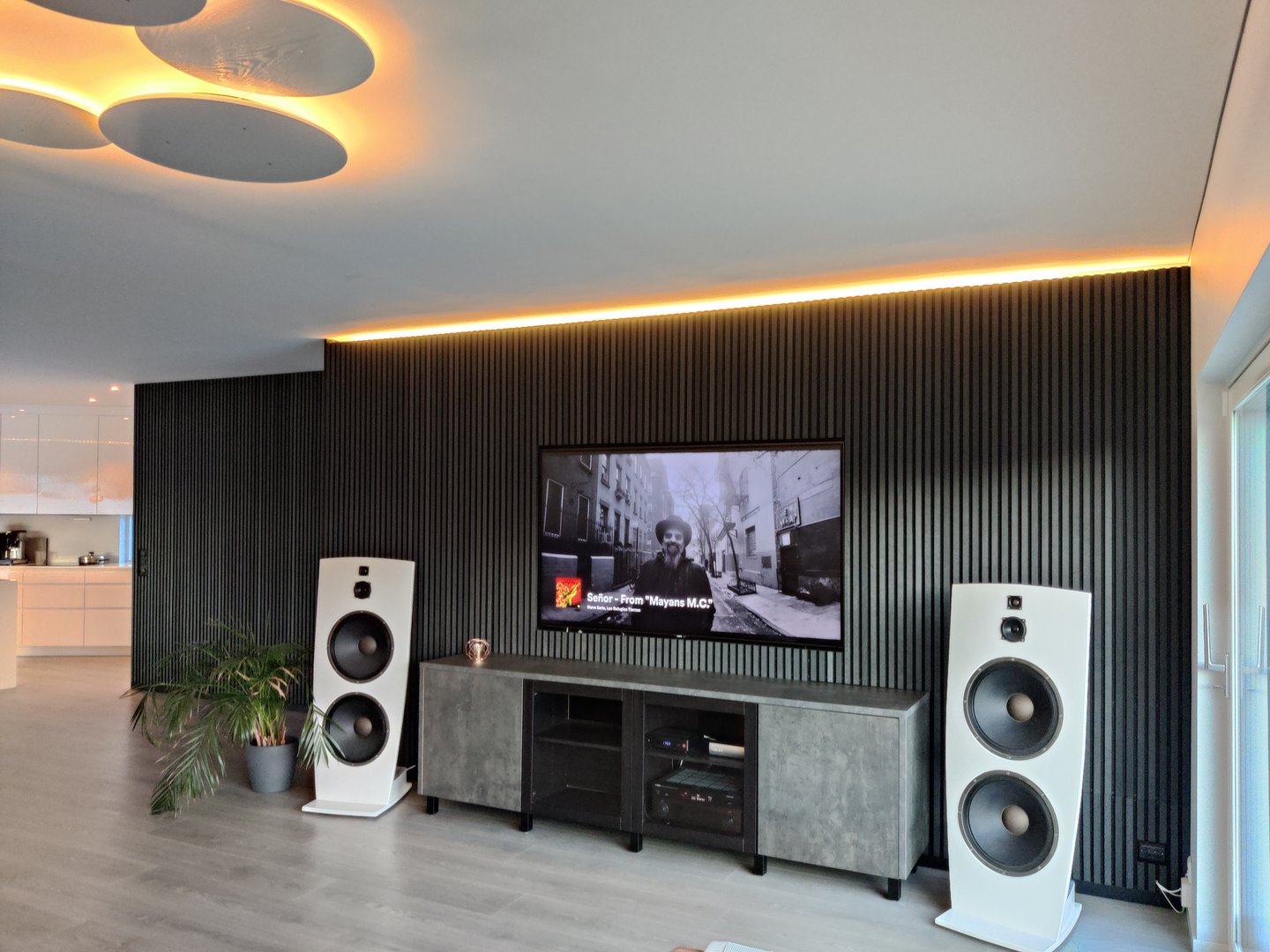

    Hei. Har handlet spileplater for å tone ned en vegg i stuen. Ikke som et akustisk tiltak,men som et estetisk tiltak i stuen.
    Men snakket med en kompis her om dagen som har en ala samme type spilevegg på jobben der han sitter og han advarte meg om å ikke ha en slik vegg der man sitter og ser på den over lengere tid. ?
    Han nevnte at han ble uvell / sliten i øya av de om han ble sittende å se mot den veggen
    Den veggen han snakker om er dog mye lengere og antagelig ikke avbrutt av ht og tv og et vindu som den vil bli hos meg.men fikk en liten tankevekker om at, vil den bli et uro element for øynene.? Som å se på en strekkode for lenge på en måte..
    Noen av dere som har laget en spilevegg på tv veggen og opplevt det som forstyrrende for øya eller noe slitsomt over tid å ha den på tv veggen.?
    Jeg kan også sette de opp på bakveggen, men estetisk ville det blitt bedre på frontvegg.
    Takker for erfaringer .:)
    Bilde er kun et eksempel på omtrent samme størrelse på vegg og spiler..

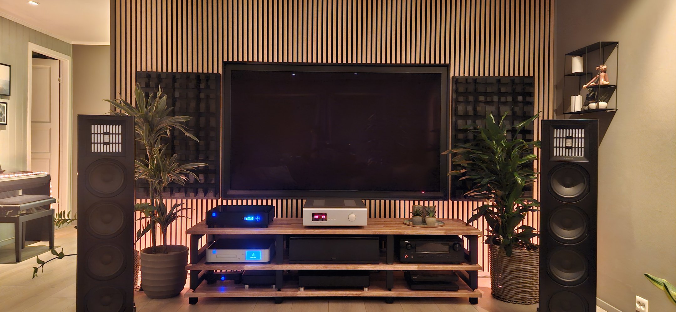

    Heisan, kom over innlegget ditt da jeg sitter her med innkjøpte spile plater som var tenkt på front vegg og TV. Men jeg fikk også kalde føtter ettersom jeg frykter at de kan virke forstyrrende når man ser på tv med alle "strekene på veggen" Har en 77 O-led og tilbringer mye tid foran skjermen :)
    Nysgjerrig på å høre om de valgte å montere spiler på tv vegg?

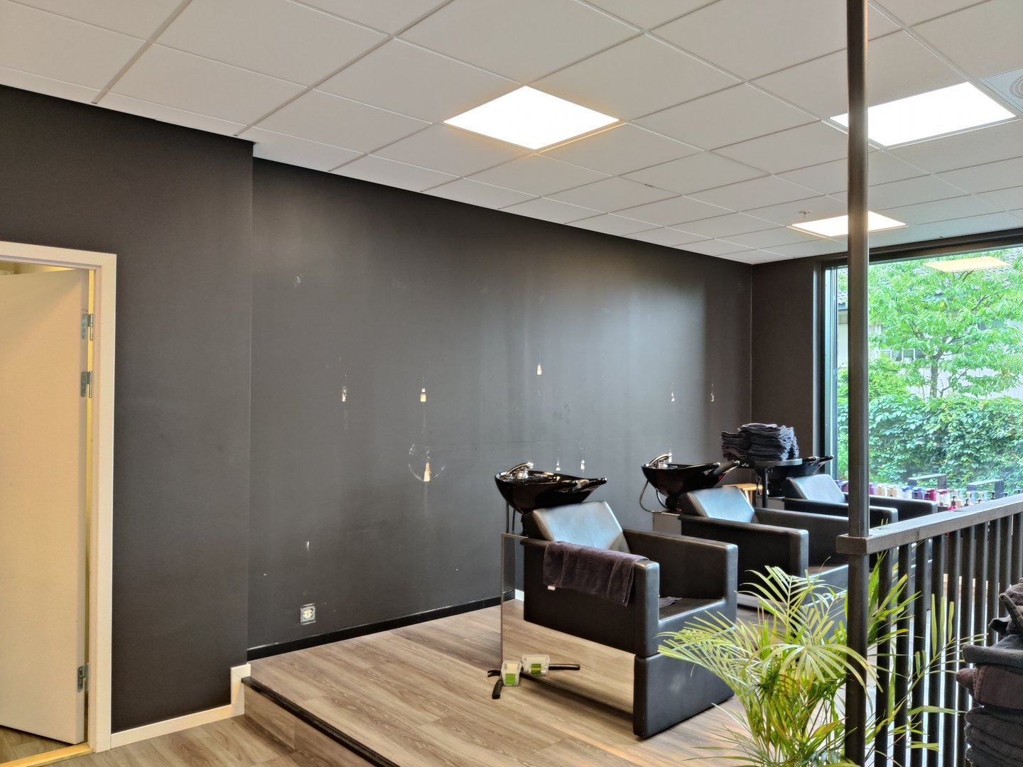

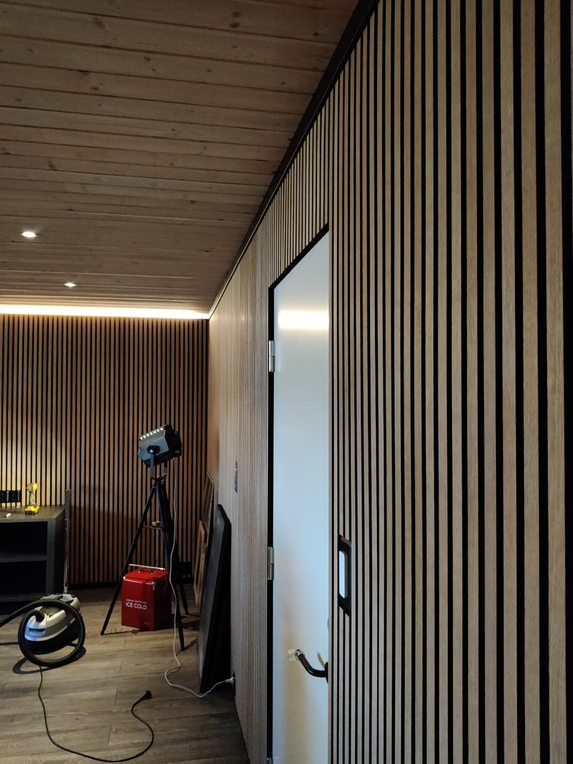

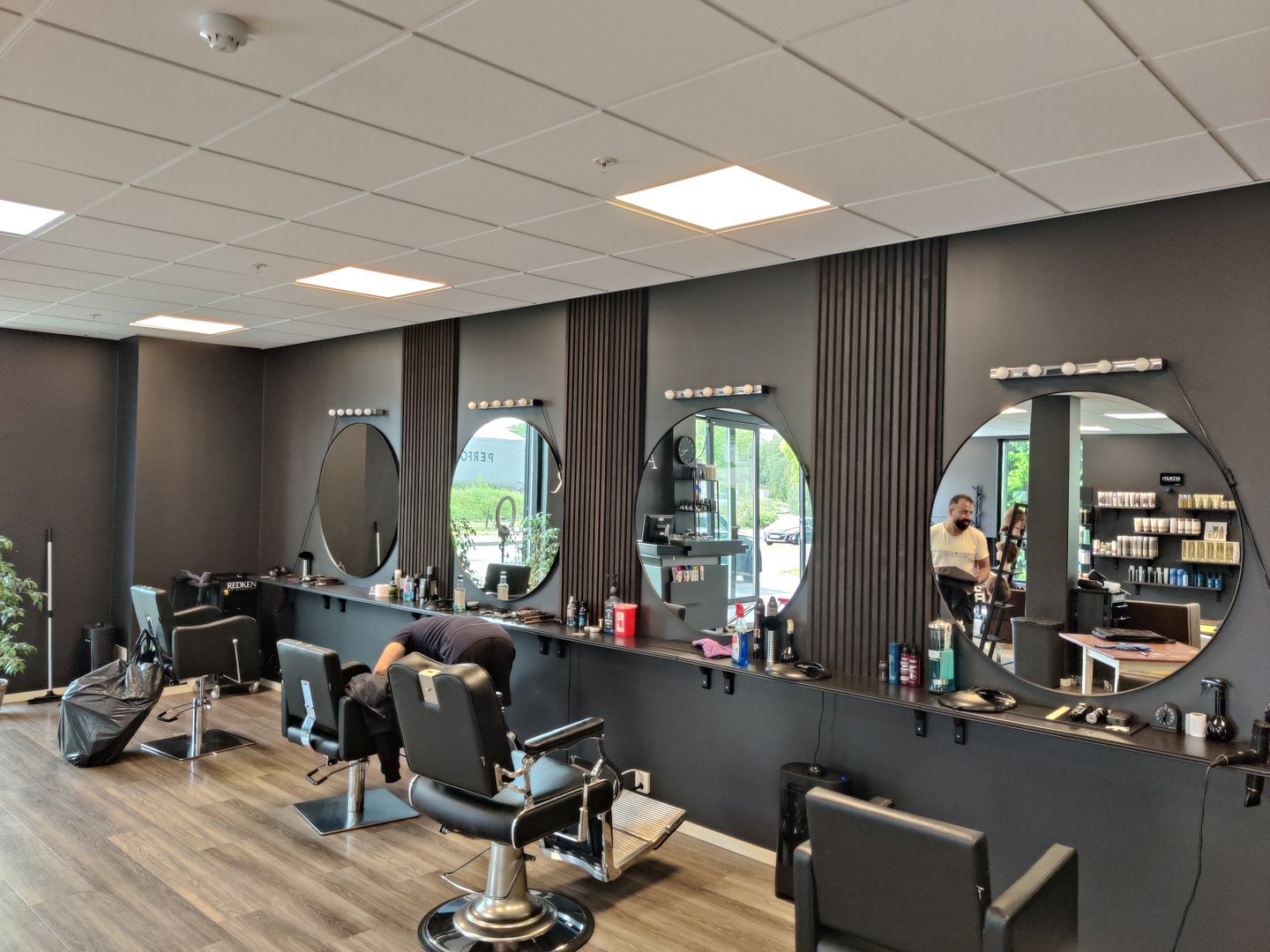

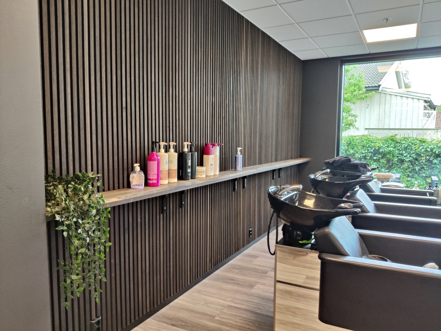

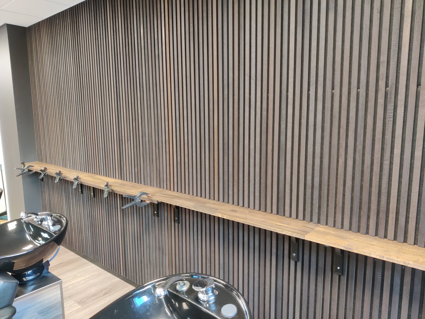

    Jeg foretrekker også mørkere varianter, men dette styres i stor grad av øvrig interiør og møbler.
    Her er en vegg og enkeltfelt, jeg monterte i en frisørsalong. Benyttet 'smoked oak' som ble et fint avbrekk fra de ellers helt slette mørkebrune gipsveggene. Akustikken (støy og ekko) ble vesentlig forbedret.

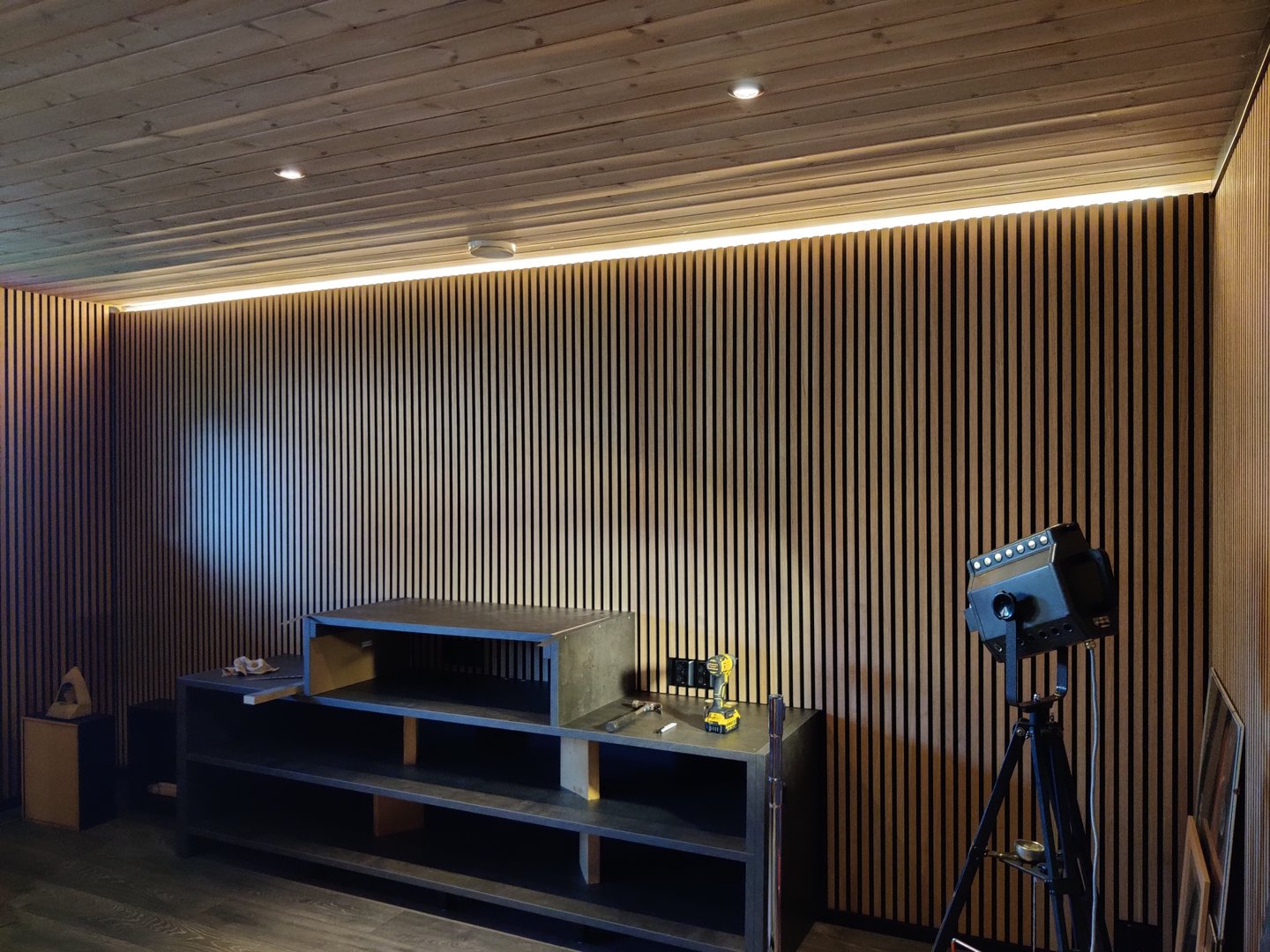

    Mer kinkig var det å få til en fin løsning i et rom med furupanel i taket... Her var det primært et ønske om å redusere nivået på lyd inn til tilstøtende soverom. Eksisterende vegger (98mm) ble åpnet og isolert, deretter foret ut i forband nye 98mm og isolert.
    Veggen i tilstøtende soverom skal også behandles, men det er ikke påbegynt enda.

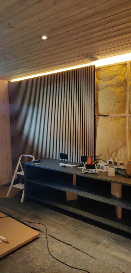

    Vis vedlegget 1051950
    Vis vedlegget 1051951 Vis vedlegget 1051952 Vis vedlegget 1051953
    Vis vedlegget 1051955
    Vis vedlegget 1051956
    Vis vedlegget 1051957

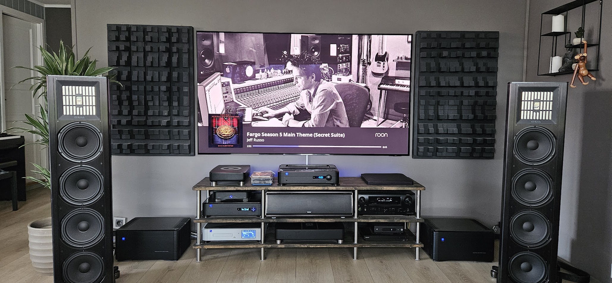

    Dette så veldig fint ut, likte spesielt at du har foret ut med lekter , isolert og at tv er felt inn i veggen. Jeg har allerede en del akustikk plater på vegg og diffusjon i tak og på frontvegg så rommet fungere bra slik det er i dag uten spile plater og mere demping. Jeg liker egentlig at rommet er litt livlig, har prøvd med mere absorbsjon men følte da at lyden ble litt død. Jeg kjøpte spileplatene hovedsaklig for at jeg syntes det ser fint ut, men nå har de ligget på vent i et år allerede og risikerer å gå av på moten før de kommer opp :) Hunden min slapper ihvertfall av når jeg spiller musikk :) Beklager litt rotete bilde...

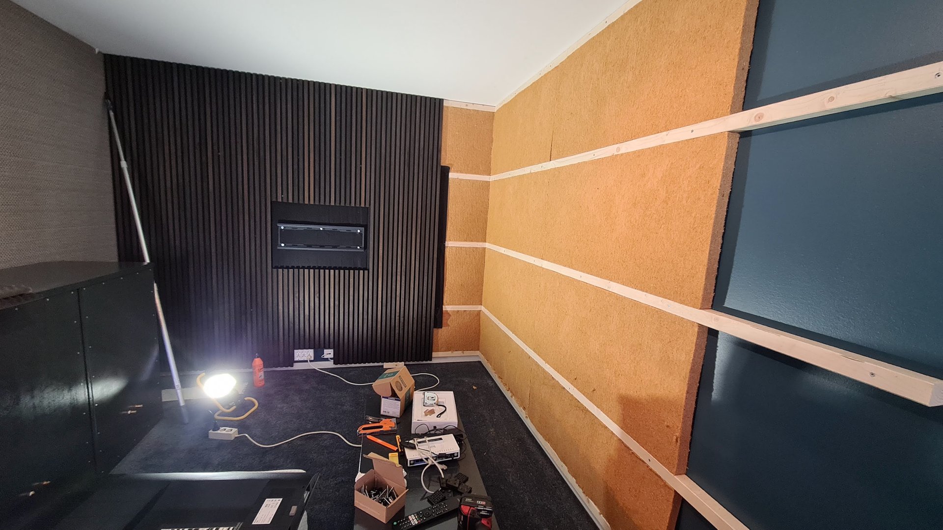

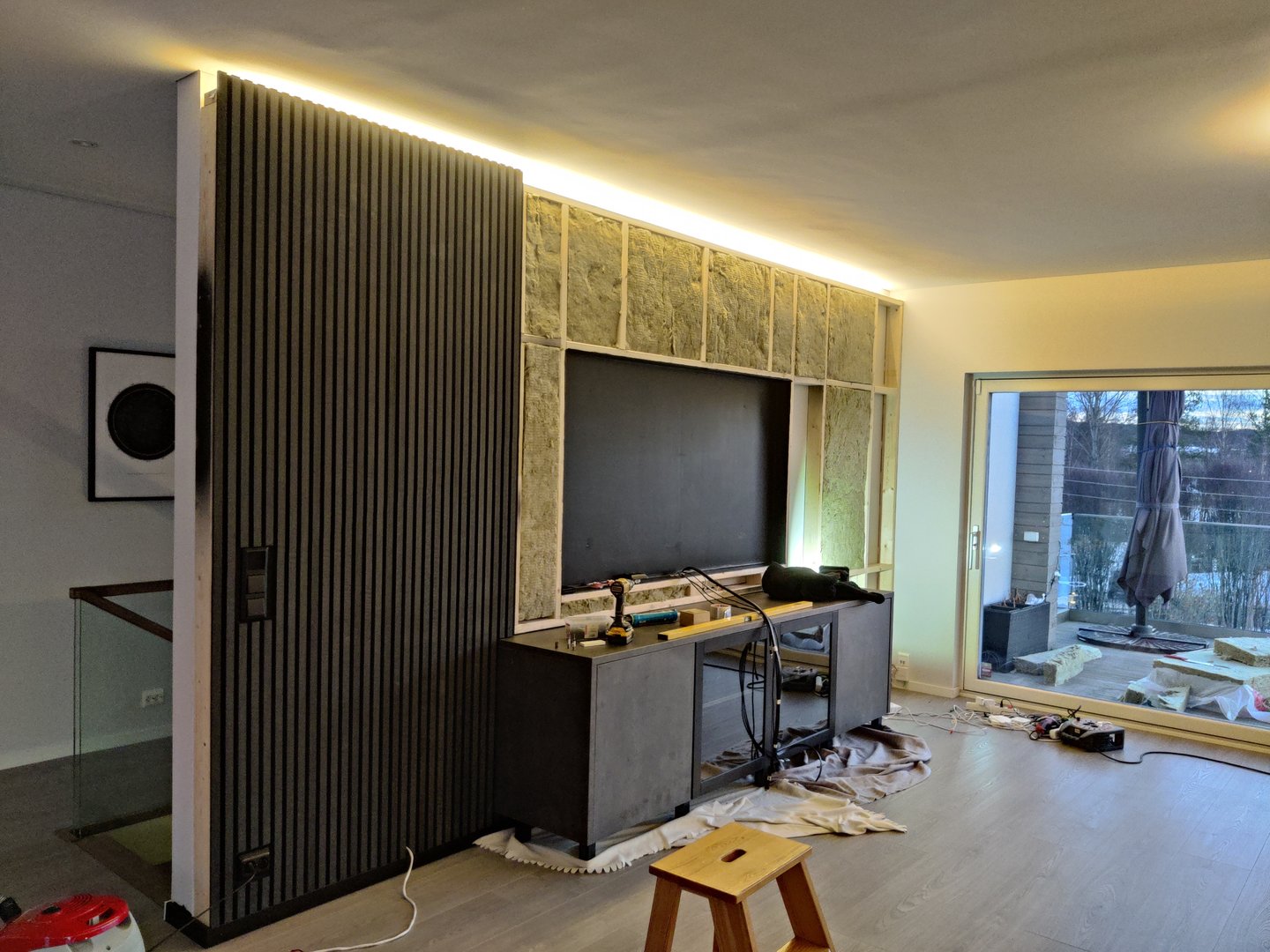

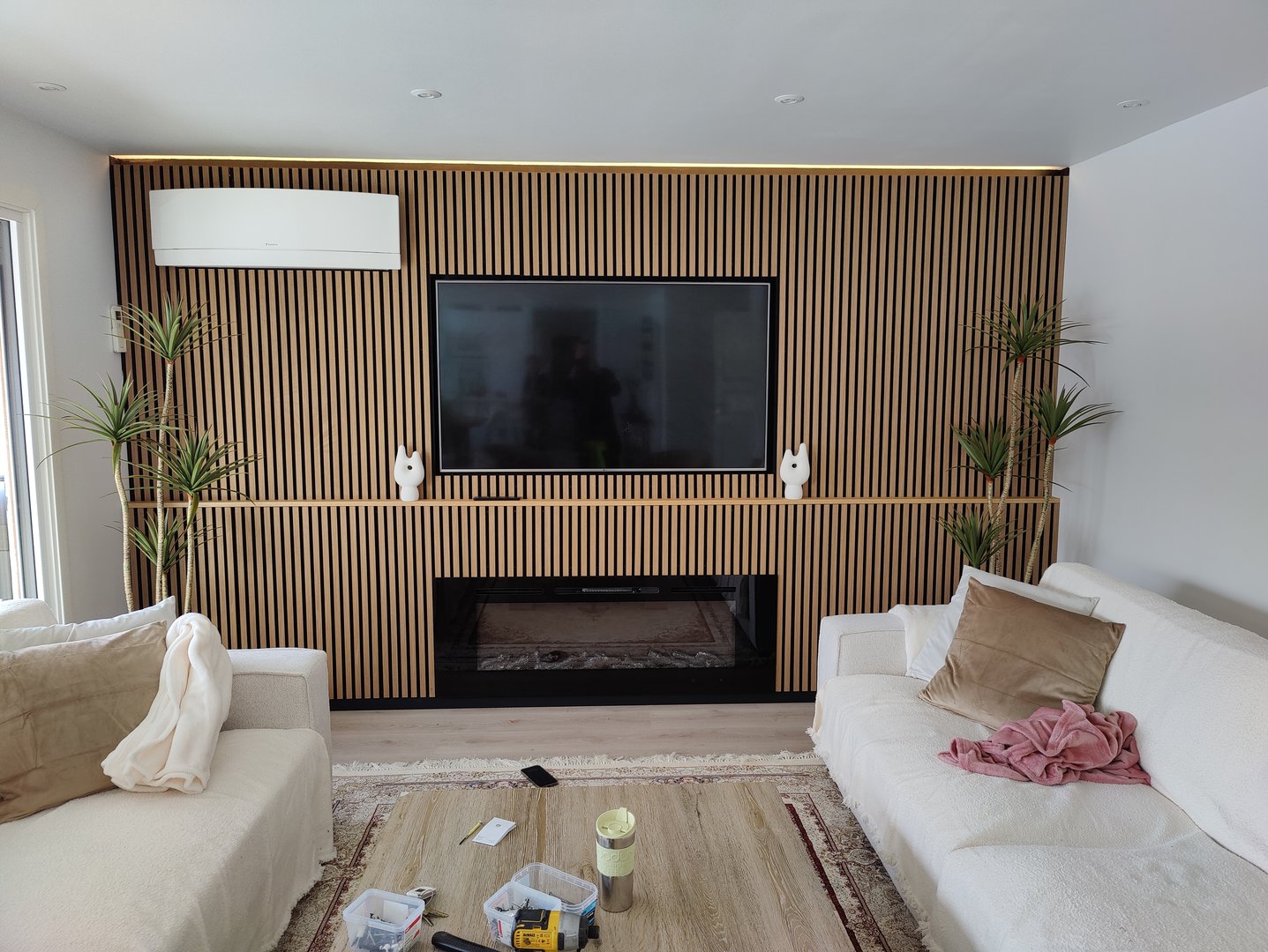

    Jeg har bare gode erfaringer med å bruke spileplater, både akustisk og visuelt.
    I stua foret jeg ut veggen 68mm og la 70mm Rockwool og deretter spileplater med filt (aka akustikkspileplater).
    Vis vedlegget 1051752 Vis vedlegget 1051753 Vis vedlegget 1051754
    Gjorde noe tilsvarende hos noen andre og brukte her en lysere variant, og heller ikke her oppleves veggen som 'masete' visuelt sett.
    Vis vedlegget 1051755
    Vis vedlegget 1051756
    Vis vedlegget 1051757

    Uten å være noe ekspert på akustikk har jeg hatt i tankene å gjøre det på denne måten som du du viste her:
    Har det noe for seg å bruke feks fibergips eller noe annet rett på eksiterende vegg før man lekter ut og isolerer?
    Eller blir det bare arbeid man ikke får noe igjen for lydmessig i rommet eller lyddempende mot rom bak veggen?

    Takk for mye bra bilder 👍
    Neppe noe lydmessig forskjell i lytterommet, men sikkert mer lyddempende (unntatt dypbass) i tilstøtende rom.

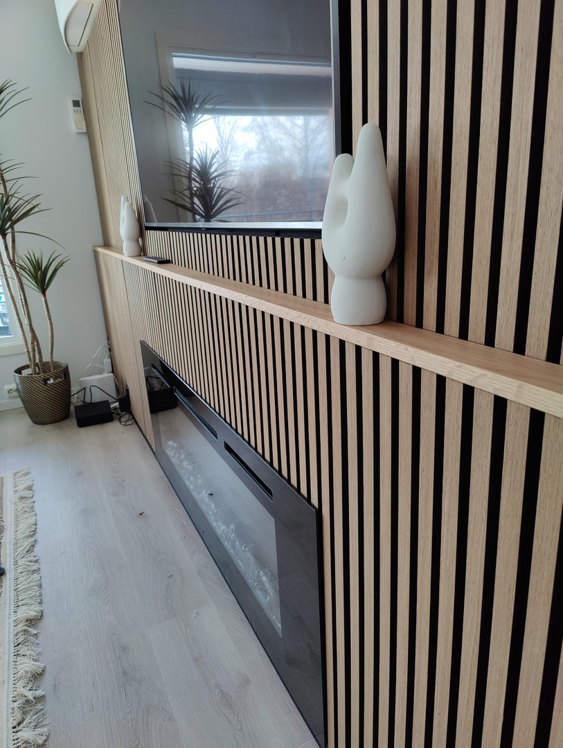

    Men dere som bygger inn TV'en slik, hvordan er det med kjøling? Stor TV, mye varme.

    Jeg er heller ingen ekspert, bare så det er sagt, men søker å gi mest mulig demping av ekko innenfor de rammer kone, eller kunde gir meg.
    Dersom du skal fore ut (slik det ble gjort i nevnte bilde) vil gipsplate kunne dempe lyd til tilstøtende rom.
    Om det er slik at du søker å forbedre akustikken i rommet ditt OG dempe lyd til tilstøtende rom så ville jeg valgt å legge bjelkesko i gummi, eventuelt kork mellom eksisterende gulv og bunnsvill, og som mellomlegg mellom lettvegg (stendere) og eksisterende vegg. Skru lettvegg fast i eksisterende vegg via bjelkesko/annet mellomlegg, og ikke benytt fler skruer enn nødvendig.
    Dette blir en fattigmanns 'flytende' vegg og sørger for å redusere vibrasjoner fra ny vegg til eksisterende konstruksjon.
    -Det finnes også spesielle produkter du kan benytte mellom lettvegg og eksisterende vegg som er designet for formålet å redusere lydlekkasje. Husker ikke hva dette heteri farten, men er i form av en gummi(?)matte som spennes opp på baksiden av lettveggen før det benyttes mellomlegg mot eksisterende vegg.
    I mitt tilfelle (bildet), så er det ca 10cm større hulrom enn TV'en.
    Det er godt med ventilasjon i 'spikerslaget' under TV da racket også er bygget inn i veggen (ikke isolert), og det er laget hull i spikerslaget over og oppetter stenderne.
    Vet ikke hvor mye varmere det er nå sammenlignet med veggmontering, men synes ikke temperaturen på hverken TV eller i luften rundt er alarmerende.
    Anbefaler absolutt å ha rom rundt TV'en (som dekkes av spileplatene), også med tanke på at man kanskje bytter ut TV'en og har da noen cm å gå på i rammen, og trenger eventuelt kun å tilpasse spileplatene dersom ny TV skulle være noe større.

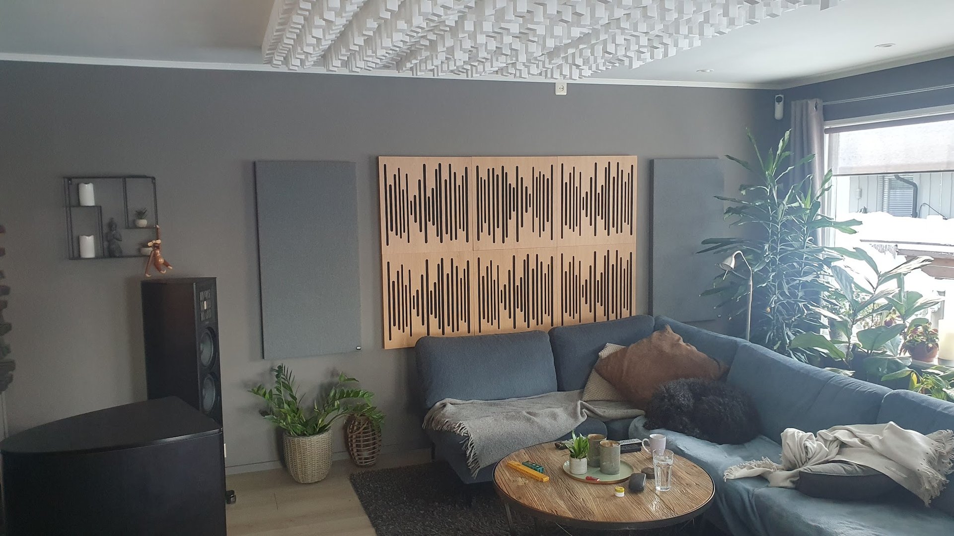

    Heisan, da fikk jeg endelig somlet meg til å sette opp spile platene jeg har hatt liggende i over et år. Bygde samtidig ny benk av benkeplater i eik. Tv er felt inn i vegg med en sort ramme rundt for at spilene ikke kommer helt inn mot skjermen for å gjøre bildet litt roligere å se på. Brukte 2 helger og har lagt ned mange timer men ble veldig fornøyd med resultatet utsendende messig :)
    Men det jeg fant ut etter at platene kom opp er at de demper i overkant mer enn jeg hadde beregnet. Rommet ble litt for dødt etter min smak og jeg mangler den magiske diskanten og toppen som jeg er vant med fra Piega Coax elementene. Det er liksom litt tamt og jeg må skru opp volum et par hakk høyere enn før.
    Rommet slik det er nå føles litt dødt, og det var jo det jeg fryktet litt før satte i gang. Funker bra på film, men jeg ønsker å prioritere lyden fra stereo.
    Slik det er nå er det fristende å rive av platene igjen, lyden er viktigere enn utsende for meg :cool:
    Spile platene er kjøpt på Bauhaus og er det noen som har brukt samme plater med tilsvarende erfaring?
    Jeg kan ta av platene og fjerne filt på bakside, men da sitter jeg med 100 løse spiler som må limes enkeltvis på vegg og mange timers jobb.
    Alternativ er å kjøpe nye bredere spiler og lime rett på vegg, eller spiler som er festet på mdf plate (uten filt) som demper mindre.
    Noen glupe hoder som har noen tips?

    Spile platene er kjøpt på Bauhaus og er det noe som har brukt samme plater med tilsvarende erfaring?
    Noen glupe hoder som har noen tips? Vis vedlegget 1141626
    Hva med diffurene du har limt på front veggen? Tipper de absorbere like mye som de diffusere. Kan ikke tenke meg at frontveggen dreper diskanten i særlig grad
    eral
    08.10.2014
    263
    484
    Son
    Sorte diffusere er montert på plate og kan enkelt tas vekk. Det er faktisk best med de på plass :)
