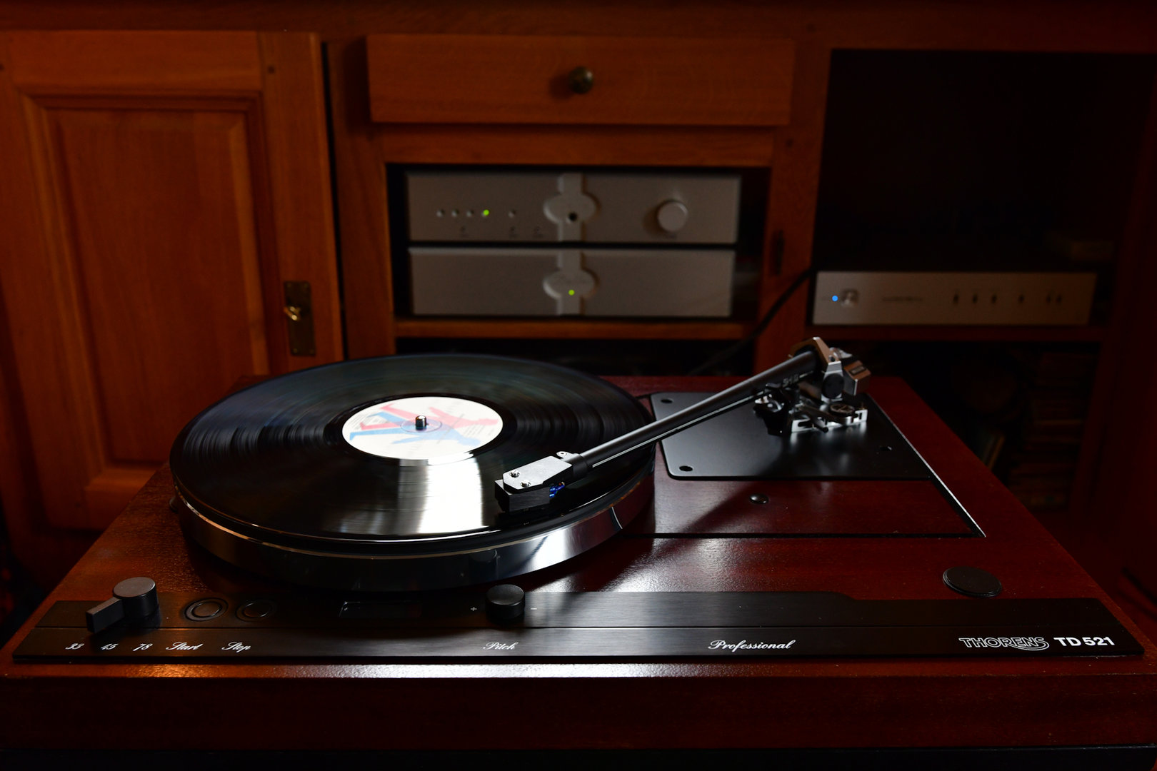

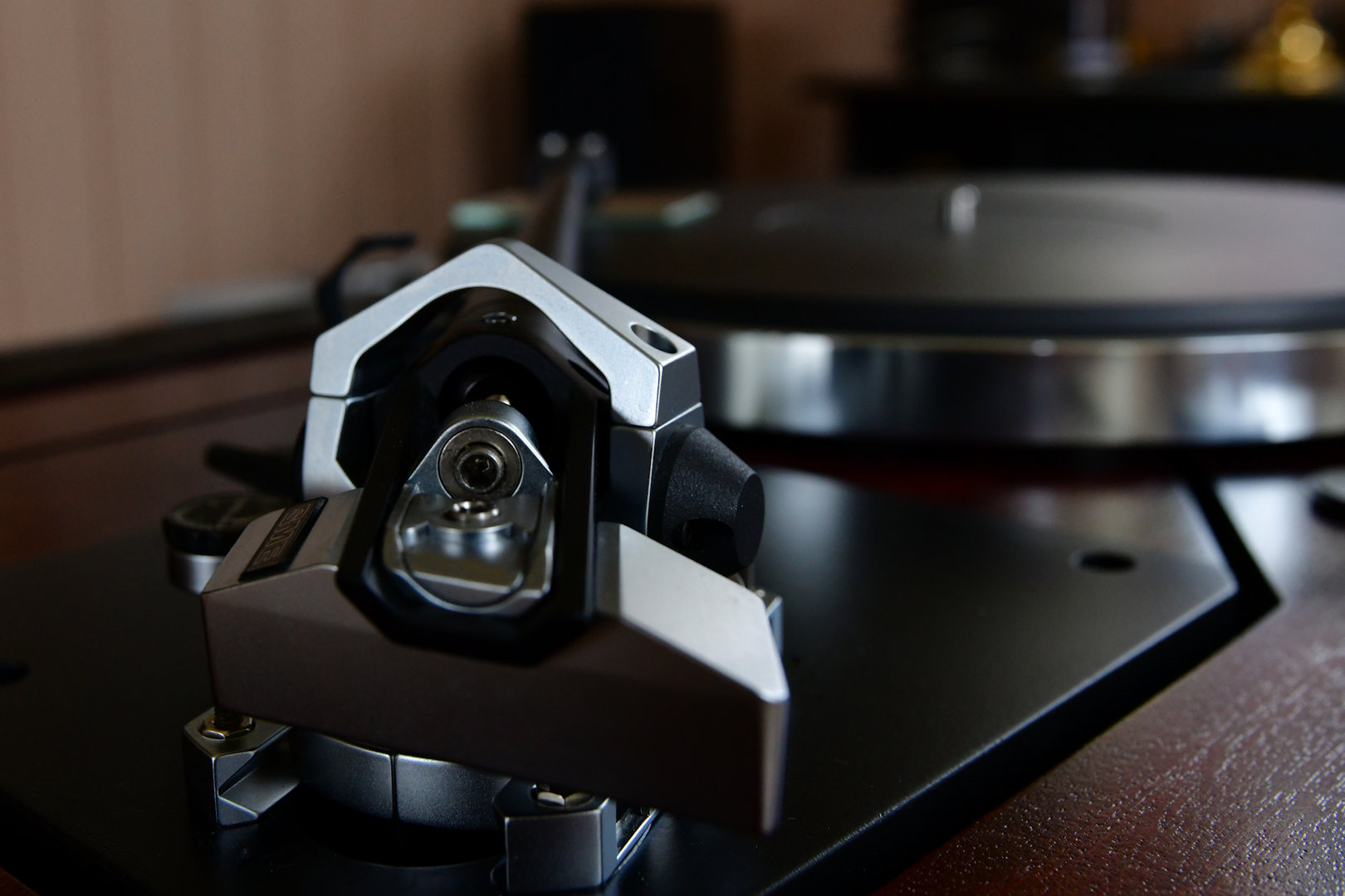

    Kalibrering
    DL-103R med Aluminiumsfrakk veier litt - så baklodd måtte skrus godt bakover.
    Har jeg forstått det rett så er det 0.5 gram trykk på stiften for hver omdreining på skruen bak på armen.
    5 runder - så lander jeg på 2.5 gram som er anbefalt nåletrykk på DL-103R.
    Da gjenstår det å lage plass et sted så jeg kan koble den opp.

    And this Baby Sings 🎶✨
    Pokker altså - jeg tror jeg skal få problemer med å selge denne med det første. Og da skal det ikke stå på evt. kjøpere.
    Dette spiller fett .
    SME 312 har stålkontroll på DL-103R. Det er smooth , men med klang og dynamikk på plass også.
    Rett og slett moro dette.

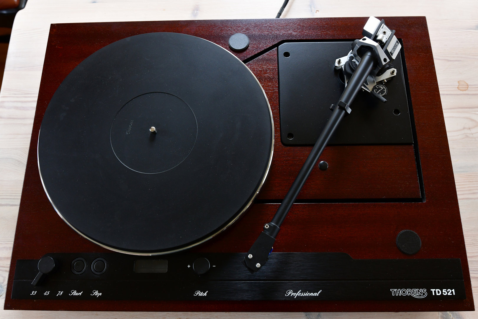

    Trangt om saligheten
    Da står spilleren i det minste mer beskyttet . Men det skal holde hardt å få phonokabelen til å rekke frem til riia :unsure:
    TD 521 ser veldig bred ut , men Garrard'en er faktisk 5 cm bredere. (60cm vs. 55 cm)

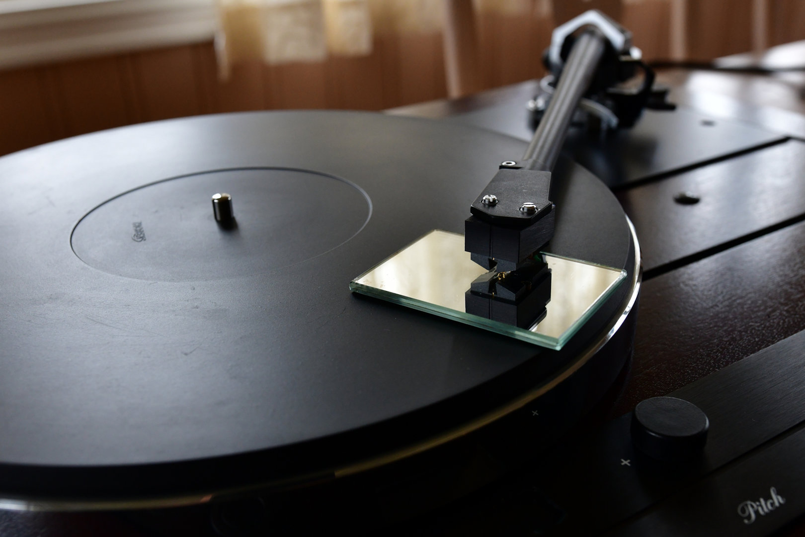

    Anti-Skating
    Laserdisk på en vinylspiller 😲
    Som overskriften antyder er en gammel laserdisk fin til å sjekke anti-skatingen på armen.
    SME 312 er kjent for å være litt stram i fjæra - så den landet på 2 gram med 2.5 gram nåletrykk.
    Fant ut jeg skulle sjekke 3009R/3012R i samme slengen , og begge sporer rett og fint med riktig innstilling
    på tross av utvendig lodd - som ikke alltid er like stabilt som andre løsninger.

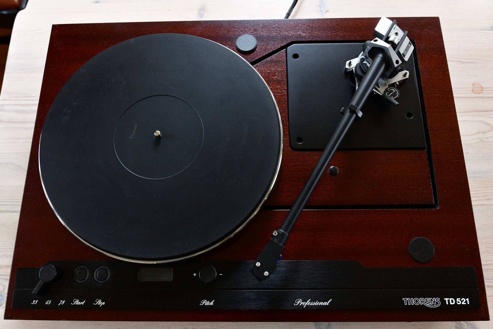

    Another Progmachine
    Videre testing av 521 gir karakteren godkjent . Jeg er nysgjerrig på hvordan den vil spille med en annen pickup,
    men føler jeg da beveger meg på farlig grunn her. Det mest fornuftige vil være å la det være.
