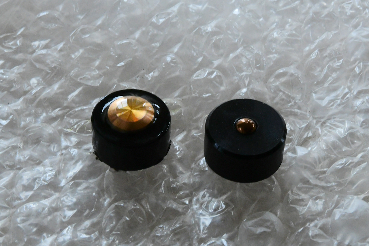

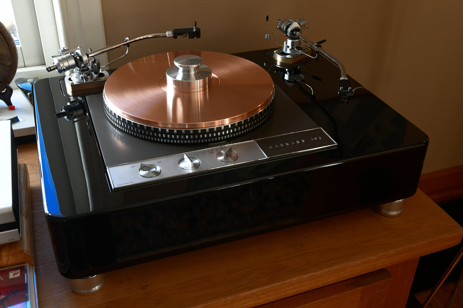

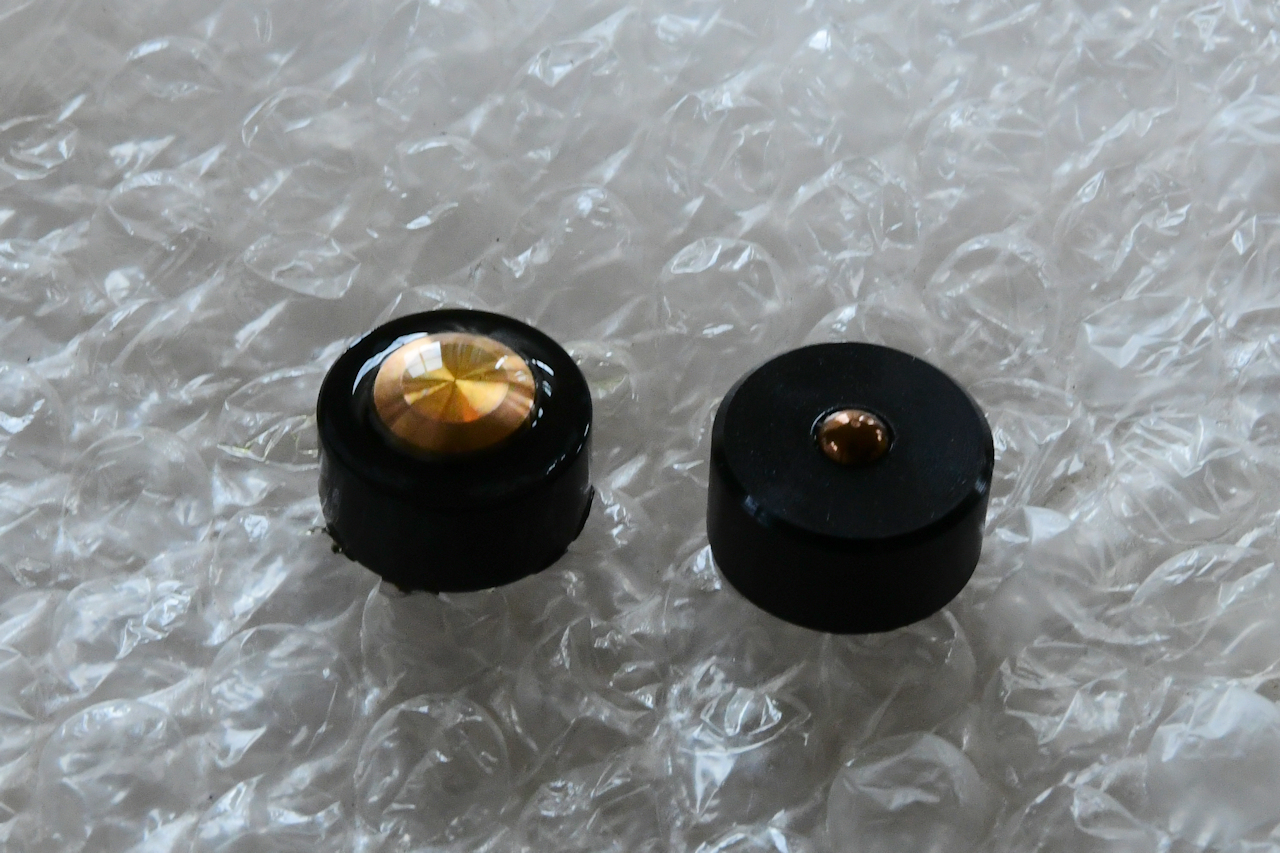

    Ny Thrust Pad landet endelig i postkassa. Løste den problemet ? - Nope. Begynner å tvile på presisjonen til disse 3.parts delene. Problemet er at spindelen virker litt kortere enn den originale slik at tallerkenen kommer litt for lavt. Tenkte problemet var Thrust Pad'en som var et annet fabrikat. SMD montert nå , men problemet ikke løst. Hvorfor plager jeg meg selv med dette vinylstyret egentlig ??? :mad:
    Nå skal det tilføyes at Peak Hifi svarte promte på mailen min og jeg fikk følgende svar :
    Hi Vidar,
    Yes this can occur occasionally as Garrard did have some slight variability in tolerances at time and ride heights can vary.
    I will send you a rubber spacer that we place under the thrust pad in these instances, this actually results a quieter bearing so it is better.
    I will send you a 1mm and a 2mm spacer.
    Regards
    Er vel bare å vente noen uker på posten igjen da :sleep:🤪😣

    Vel, hvis en gummi spacer løser problemet trenger jeg ikke vente på posten. Fant en skive som funker inntil videre i alle fall - så nå får den snurre en stund . DL-103R synger greit så langt...........I morra planlegger jeg å hente CD transporten, så da blir vel vinylen stående til pynt uansett :LOL:

    Ja, de svarte på straksen når jeg mailet dem. Jeg tenker de burde legge med et par slike skiver som standard når de selger Thrust Pad'en. Det virket jo som det var et kjent problem at Garrard hadde variasjoner i produksjonslinjen. Kate Bush synger så langt rent så vidt jeg kan bedømme 🎼

    Jeg synes Garrarden er så pen at jeg har ikke hjerte til å selge den tror jeg. Mulig jeg selger Benz LP selv om den spiller ringer rundt de andre pickupene mine. Men, jeg kjøper ikke nye og audiofile pressinger , og spiller nesten bare gammelt rær uansett. Denon DL-103R trives godt i rillene på skikkelig Canterbury prog.

    Nettopp - handler om å kjenne at man lever og alt det der :LOL: Fairport Convention fra 1969 spiller faktisk ganske OK med Goldring 2500 MM pickup'en. Kommer man nedpå 60 tallet er det uansett ikke den beste definisjonen i toppen , og Goldring har en bra mellomtone.

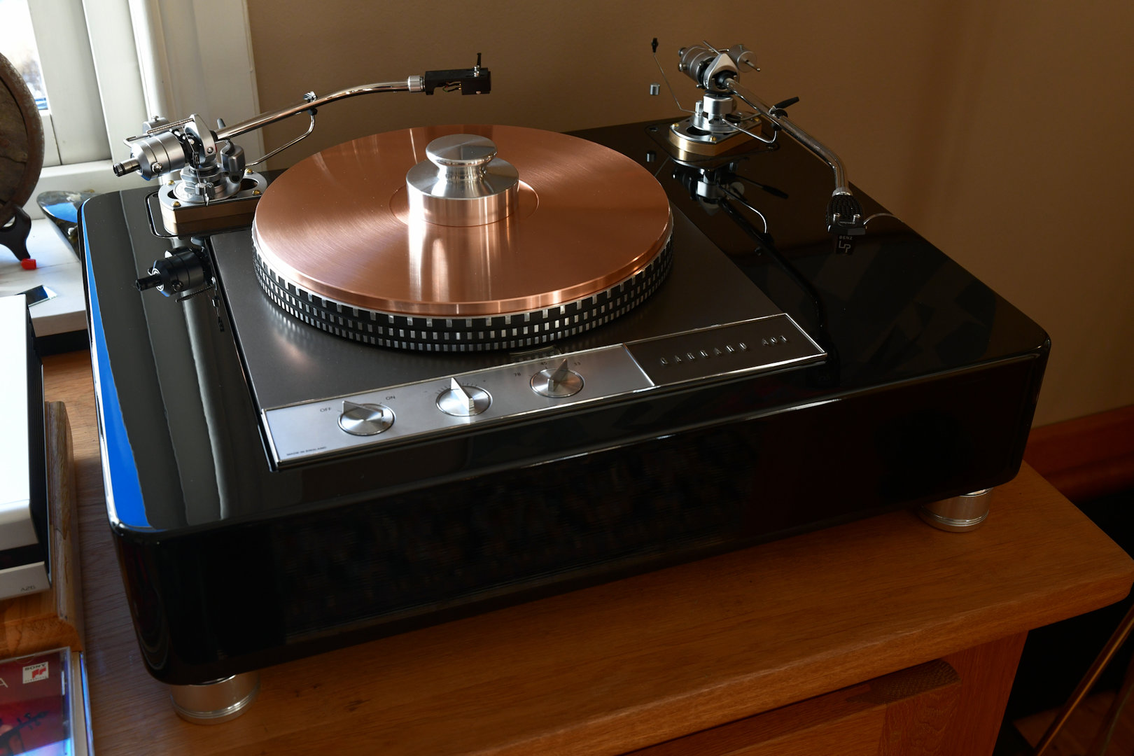

    Så hva er status på spilleren så langt ? Den spiller vel ikke egentlig noe forskjellig i forhold til kort spindel , men veldig greit å kunne legge på vinyl og clamp uten å sikte for å få den rett. Nye Thrust Pad'en har større kontaktflate enn den som satt der før. Noe som gjør at hastigheten må justeres et hår høyere. Hovedårsaken til ny pad er at jeg ikke stolte på den forrige med rundt 10 kg tallerken. SMD bruker selv samme spindel og Thrustpad med sin 10 kg bronsetallerken - så denne skal tåle vekten.
    Demping av Plinth skal eksperimenteres videre med, ellers ble den ekstra tallerkenen en virkelig betydelig oppgradering. Det spiller med en totalt annen autoritet og dynamikk. Er også superhappy med 3009R / 3012 R armene. Har sett de brukt på virkelig seriøse rigger, og det er vel ikke helt uten grunn.
    Benz LP har bevist at spilleren har bra potensiale nå, men muligheten for at jeg lander på noe annet vurderes ubegrunnet fordi jeg spiller mye gamle skiver hvor lyden ikke er greia. Men , det er tilfredsstillende å vite at man kan hente ut mer hvis det skulle være ønskelig. Skal ikke se bort fra at dette er min Endgame Prog-maskin.

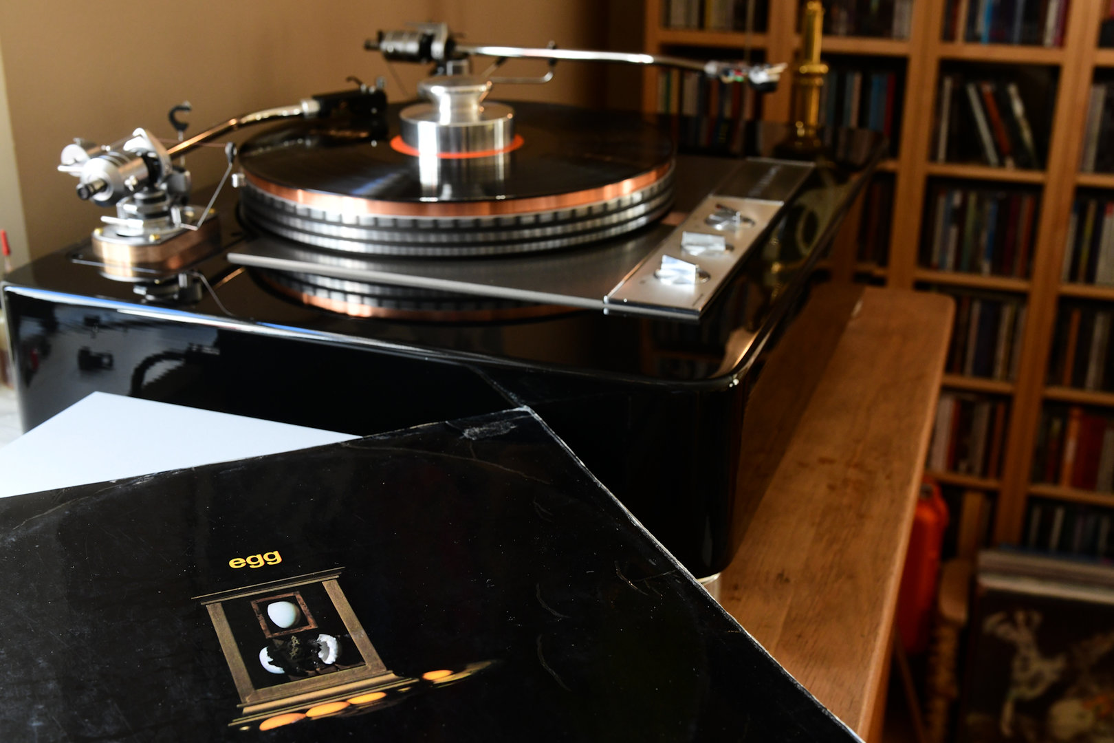

    hvor tung puck har du?
    mer enn 5-600 gr, så ville jeg snudd den tjukke bronsematta for å unngå at vekta av pucken skaper warp på tynne plater pga nedsenkknga i midten av tallerken.
    ja, jeg har testet/sjekket.
    soundscape
    21.09.2005
    13.267
    46.453
    Nordre Follo
    Vis vedlegget 911679
    Den på bildet veier bare rundt 250 et sted, men jeg har bestilt en på 390 gram. Tror ikke det blir noe problem da nedsenkingen ikke er frest dypt . Uansett ser jeg ikke poengen med å lesse på flere kilo på en clamp.

    under halvkiloen er nok null problem.
    selv fant jeg ut av mellom 700gr-1.5kg er best på min matte og spiller, og jeg bruker en puck på 1kg.
    jeg har snudd matta, selv om det ser mindre pent ut.

    Men får skiva kontakt hele veien da - og ikke blir liggende bare på etiketten ?
    rama
    biskopen av holmlia
    09.06.2003
    15.837
    21.977
    oslo
    ja, iaff etter hva jeg kan se med det blotte øye.
    tok en runde med diverse skiver av varierende tykkelse for et stund tilbake, både lp'er og singler.
    singler likte i alle fall ikke nedsenkinga noe særlig.
    mulig du har et poeng i at mange skiver har såpass tjukk etikette at den nedsenkinga er fint å ha, skal teste litt mer en dag jeg kjeder meg.

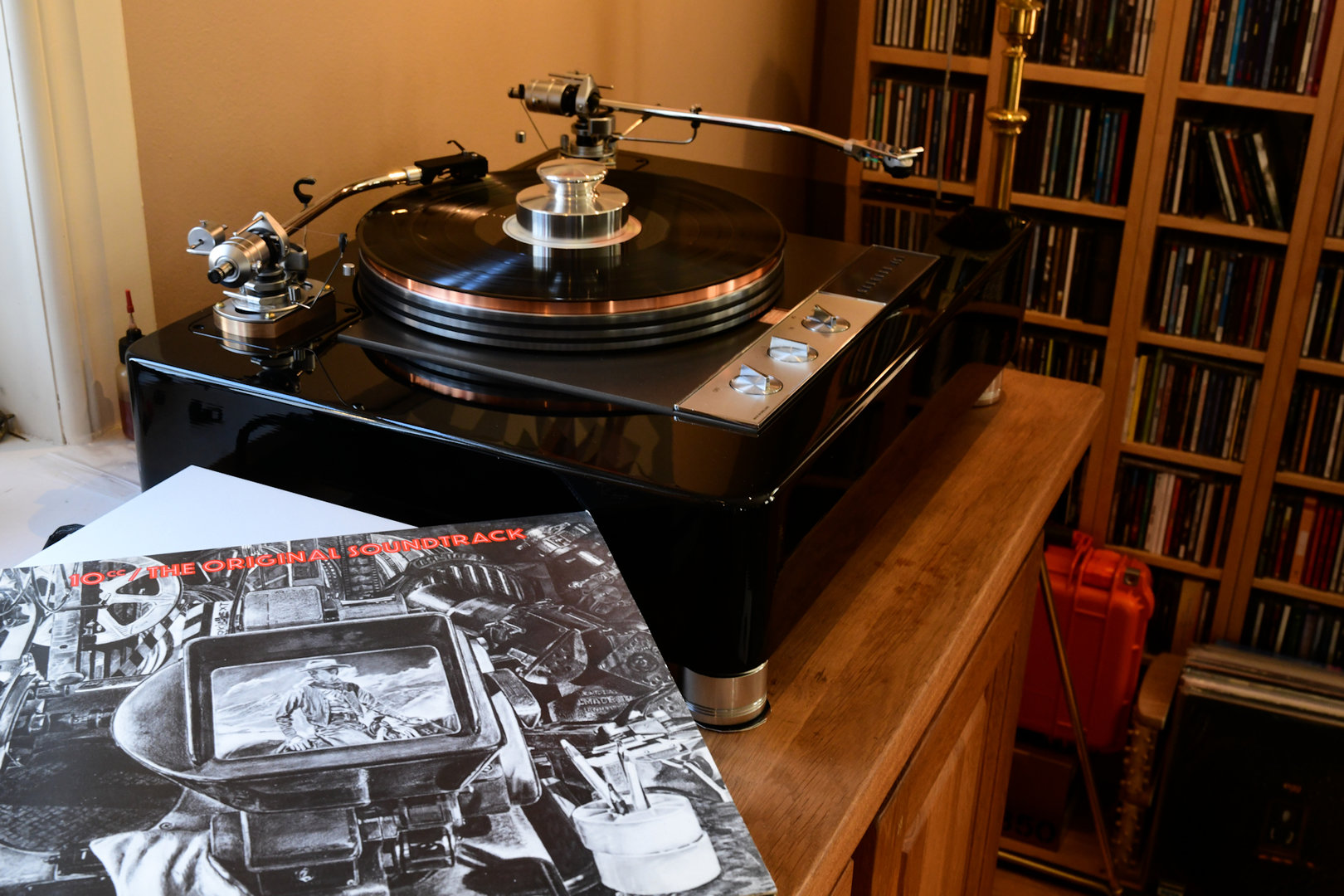

    det ser ut som du har rett, soundscape.
    jeg sjekket med 20 random skiver nå, ikke bare de tynneste flisene, og mange av dem har ganske tjukk etikette, så det er en risiko for at platene ikke hviler på matta uten den nedsenkinga.
    deilig å ta feil, da kan jeg snu matta den pene veien opp igjen, og heller bruke en lettere puck (har en på 400 gr også) når jeg spiller singler eller syltynne skiver fra det de glade årene.

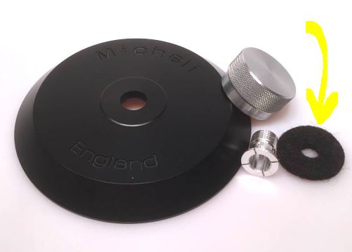

    Jeg har en sånn Michell Record Clamp.
    Hvorfor i helvete skriver jeg dette, tenker du kanskje nå? Jo, fordi det du skrev om matta di fikk meg til å tenke på den.
    Med den clampen fulgte det nemlig med en liten ring av filt til å tre på spindelen før LPen ble lagt på. og clampen oppå der igjen.
    Den fikset at LPen ble presset ned mot tallerken og ikke vippet opp i ytterkant.
    Tipper noe sånt (f.eks klippet fra en filt platematte) kan funke med tynne skiver og tung puck med matta rettveien?

    har tenkt tanken, roda.
    klippe til et stykke tynn filt eller tøy.
    men nå begynner det å bli jævlig mye å passe på for en som sverget for mange år siden å aldri ha hifinevroser igjen.

    Noen løser det ved å dreie tallerkenen slik at den buer svakt mot midten , men jeg foretrekker å ha den slett - litt nedsenket ved etiketten. Men det er klart at dybden der er kritisk for at det skal funke optimalt. Filtringen til @_RoDa_ er jo en måte å fikse det på hvis "brønnen" er for dyp.

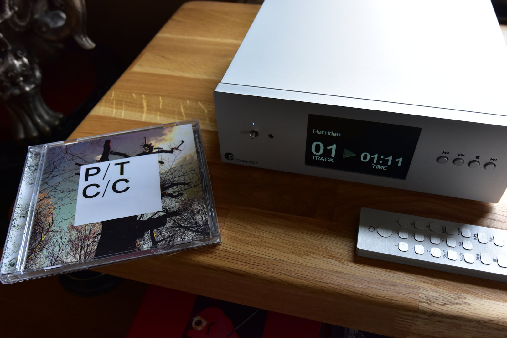

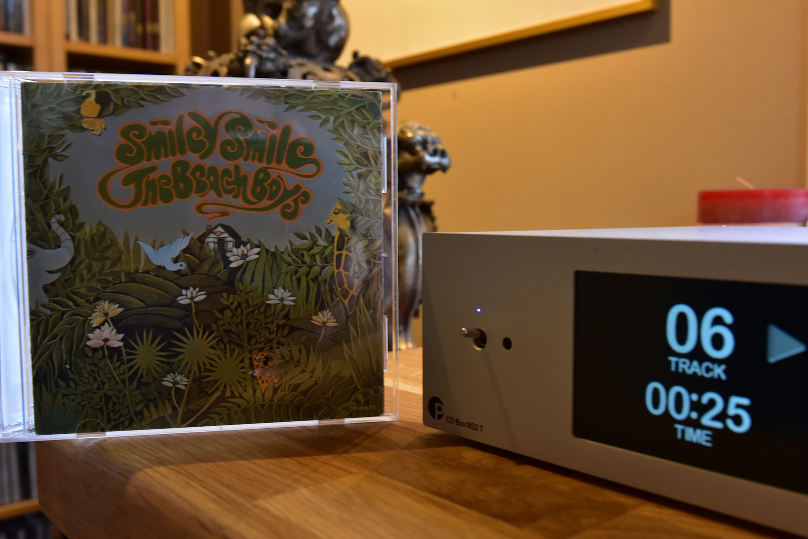

    Det ser ut til at nevrosene kan arkiveres når det kommer til CD avspilling i alle fall. RS2T funker som gull igjen, og spiller med en deilig flyt , oppløsning og dynamikk.
    Beach Boys har en positiv vibe som understreker stemningen 🎶 🌊☀
