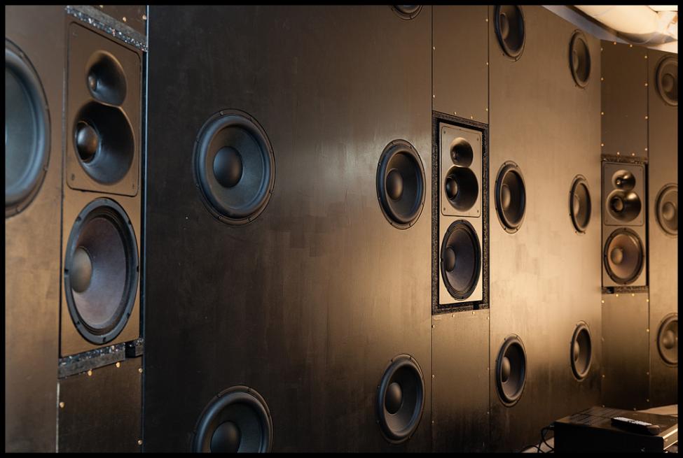

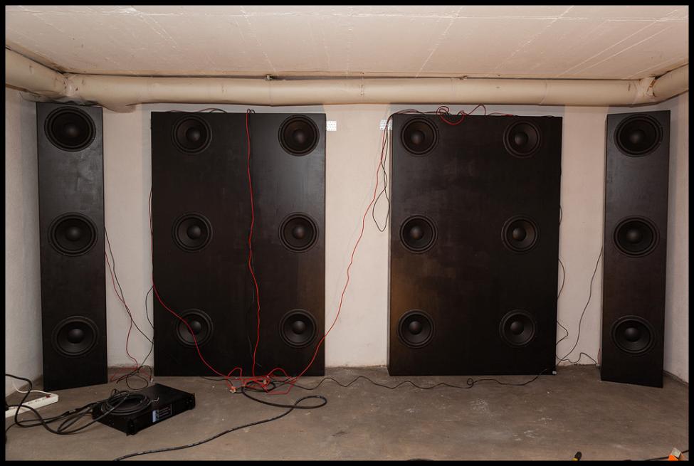

    Kinobass
    Som tidligere nevnt blir det mest sannsynlig to separate bass-system i rommet. Ett for musikk med høyre/venstre basstårn hvor jeg kun er interessert i ytelsen i midtre sete på første rad (med høy partikkelhastighet :p). Og ett som kun dekker lfe-kanalen på film (mono, opp til 120Hz) hvor jevn respons over flere seter er prioritert.
    For kino-bass finnes flere løsninger (2 søyler av bass-kasser, hornbass, etc), men må innrømme at en single-bass-array (SBA) frister litt. Mest fordi det gir mindre romnoder og jevnere bass over flere kinoseter men også fordi det gir mye bass som hever filmopplevelsen i de dypere frekvenser (single-digit?) :)

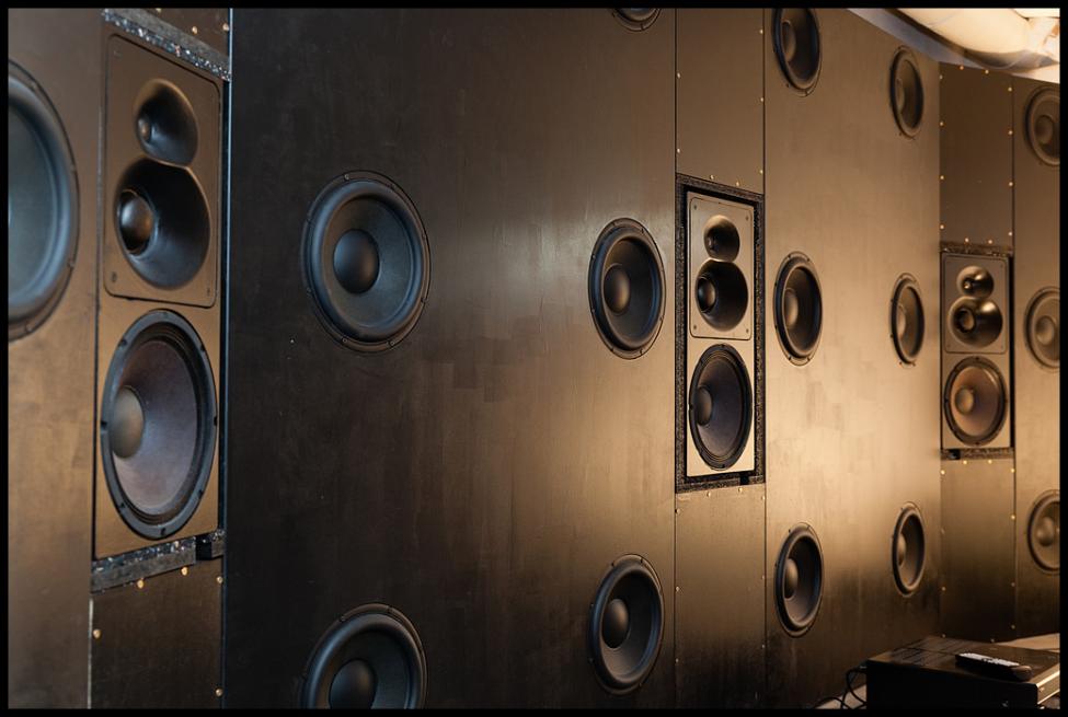

    Her er en veldig interessant tråd og bilder fra oppsettet:
    FoLLgoTT's build: 18 x Peerless XXLS12 - AVS Forum | Home Theater Discussions And Reviews
    En slik "vegg" av elementer krever relativt mye demping på bakvegg, men dette er vel gunstig uansett? Tenker isåfall å dekke halvparten av veggen med "spiler" noe ala dette her:
    Det blir isåfall å dekke hele veggen fra gulv til tak. Bredde ca. 5 cm. pr. "slat"/spile og så følge en pseudo-random sekvens (MLS). Ikke verdens mest effektive diffusjon, men bedre enn ingenting.
    Så er det selvfølgelig enkelte ting jeg ikke har svar på enda:
    - Hva er forskjellen på å
    1. Lage en hel baffel-vegg som i de første bildene
    eller
    2. Plassere boksene på veggen som i bildet under (dog langt flere kasser) med dempemateriale mellom hver kasse og dekke hele veggen med høyttalerstoff
    For 2. vil frontveggen ha litt demping, spesielt i hjørnene (som er gunstig for musikk-ht), men blir effekten av hver kasse bedre dersom det er en "uendelig" hel vegg som i 1.? De eksemplene jeg har sett av IB er jo en helt annen montering av elementene i en manifold så usikker her...

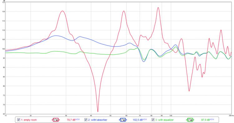

    The signal chain is pretty flat to 3 Hz. So it was no problem to reach -3 dB @ 3,3 Hz. I already measured 115 dB at 4 Hz. So reference SPL is no problem here.

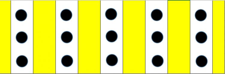

    Jeg tror 24" blir litt for voldsomt her. For at en SBA skal være effektiv opp til 120Hz må største avstand mellom elementene både vertikalt og horisontalt være 143cm. Med en frontvegg på 6,1m bredde og 2,65m høyde må det bli 5 elementer i bredden og 2 eller 3 i høyden. Et greit 18" element må da være nok her? Kanskje 5 slike søyler hver med 3 elementer i høyden:
    Skalert til rommet, ca. 60cm bredde på hver søyle blir det noe i nærheten av dette:
    De gule feltene blir enten fylt med dempemateriale og dekket med ht-stoff, eller avstivet mdf for en hel, rett vegg, jfr tidligere alternativ 1 og 2.

    15 stk 18" blir samme areal som 8 stk 24" så det holder ikke. Hjelper jo litt hvis du finner noen elementer med x-max på 20 mm;)

    Ville brukt baffelvegg for maks gain og best faseforhold mellom trykk og partikkelhastighet nær delefrekvens.
    I stedet for å gå for en porøs vegg på bakvegg ville jeg behandlet problemfrekvensene som måtte oppstå i stedet og beholdt lydtrykket i rommet fra de frekvensene som ikke utgjør noen skade. For meg blir det litt ulogisk å bygge en hel vegg med elementer for mest mulig headroom på frontvegg for så å fjerne det i andre omgang. Da står man mer fri til å fintune lengde på decay og førsterefleksjoner i det øvre registeret separat.

    Jeg er nok bare mer glad i den delen av "hypen" rundt SBA som handler om plan bølge enn den som går ut på å stoppe den. ;)
    Er ikke helt overbevist over målingene som ligger ut av ulike.
    Man unngår jo effektivt kanselleringen fra bakvegg ved 50cm demping, men hvor betydelig er kanselleringene når man spiller med fullfrekvente side og bakkanaler som utjevner. Evt kan man plassere en basshøyttaler bak med litt forsinkelse for å utjevne.
    Romnodene i lengderetningen hos deg havner så lavt at 50 cm ikke vil ha særlig effekt, så kan man diskutere en stund om man ønsker de ressonansene eller ikke. Rommodene dine rundt 20 og 40 hz gir ganske mye gratis gain i et frekvensområde som ikke er avhengig av timing og som man effektivt kan EQe ned.

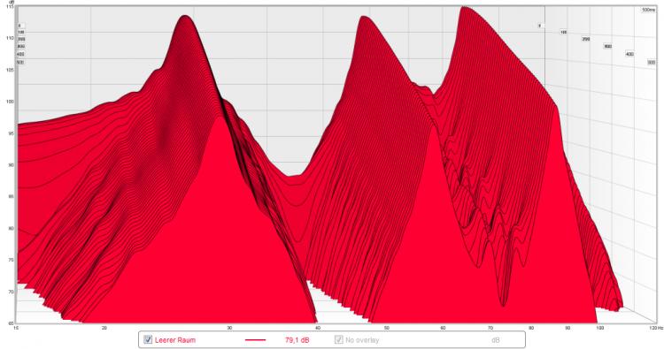

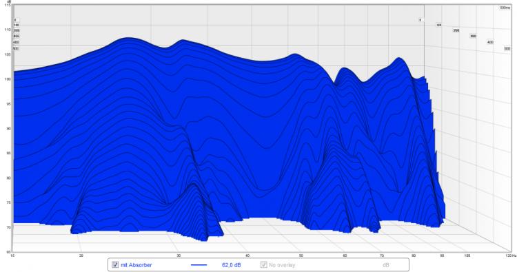

    Rød=uten demping
    Blå=med demping
    grønn=demping og eq
    Uten demping
    Etter demping av bakvegg
    Riktignok er rommet hans ganske nøyaktig halvparten av mitt (i volum) så jeg kan vel forvente romnoder lenger ned i frekvens enn det han har.
    "konsertopplevelse" vs. "korrekt og tørr" er en veldig interessant problemstilling. Er det slik at dette ikke bare er to ulike house-curves men også ulik akustisk behandling av lytterommet?
    Apropos det, det er mye bra konsertopptak tilgjengelig på blu-ray så opplevelsen av SBA'en og surround-kanalene må gjerne også være topp uten ekstreme romnoder/dipper!
    Det med å bygge en vegg med elementer for så å dempe "bølgen" av lyd på bakvegg er hele konseptet med DBA og SBA. Og husk at denne bare er tenkt aktiv på film (LFE) opp til max. 120Hz. Jeg tipper du er "bekymret" for hva permanent demping på bakvegg har å si for musikk-oppsettet og det er et godt poeng! Musikkopplevelsen har prioritet. Skal se om jeg finner noe info om hvordan DBA/SBA uten kansellering på bakvegg oppfører seg, såvidt jeg har forstått er det kun snakk om romnoder i lengderetningen men de kan nok være tøffe å knekke. Og hvis de blir vanskelige å dempe, hvor stort kompromiss er det egentlig når man ser på film...
    Hvor høy oppløsning ønsker man egentlig på film når man vet hva slags lyder som ligger nede i dypet på film?
    Har inntrykk at du ønsker mer "konsertopplevelse" enn "korrekt" og tørr lyd til musikk. Det peker mot litt lengre decay i bunn og så kan man heller behandle for tight lyd fra 80 og oppover hvis det i det hele tatt trengs. :)
    Mye fornuftig her Atle! Jeg har lyst til å lage meg en slik SBA kinobassvegg så får vi slenge opp målemic'en når den står ferdig og se hvordan det hele måler og hvilke tiltak som evt. må gjøres. Han karen jeg linket til med 18x12" i SBA har lagt ut følgende målinger (1/48 glatting):
    Rød=uten demping
    Blå=med demping
    grønn=demping og eq
    Vis vedlegget 359063
    Uten demping
    Vis vedlegget 359062
    Vis vedlegget 359061

    De målingene er gjort i et nakent betongrom og representerer et slags worst case og selv dette ser ut til å kunne fikses på alternative måter enn porsø vegg. Mest sannsynlig vil rommet ditt selv i naken versjon gi en vesentlig mildere refleksjon og vesentlig mykere kanter på utslagene. I et kinorom så er jeg veldig usikker på hvor ille dette lyder i praksis når kalibreringen har gjort sitt og alle kanalene spiller. Legger man til de generelle tiltakene tipper jeg det vil være ganske nære uten absorberende vegg.
    Med ditt rom og utstyr finner du garantert den gyldne middelvei mellom konsertlyd og tørr lyd. :)
    Vis vedlegget 358708
    Vis vedlegget 358707
    Vis vedlegget 358705

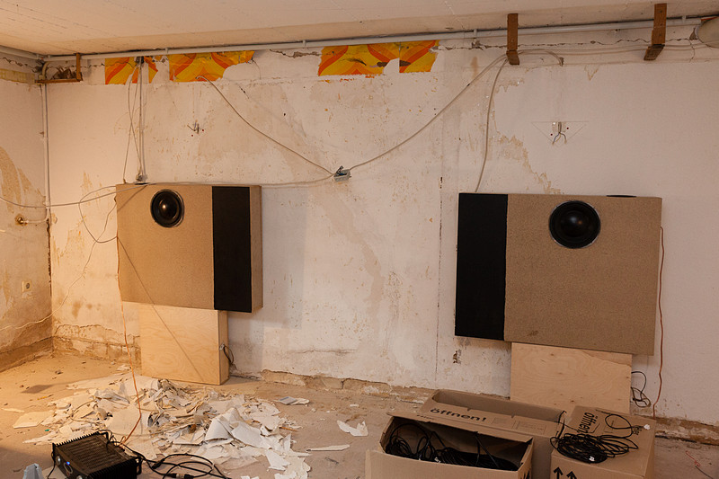

    eller
    Vis vedlegget 358706
    Manifoldløsningen som ofte brukes i IB-systemer handler først og fremst om vibrasjonskansellering. D.v.s. at de mekaniske kreftene reduseres når elementene slår 180o fra hverandre. Jeg har selv testet dette, og prinsippet fungerer strålende. Dette reduserer behovet for ekstreme kasse og baffelkonstruksjoner. I et ekte IB-system vil også manifold-løsningen gi mulighet for å pakke elementene tettere - enten det nå handler om waf eller maksimum membranareale.
    Når det gjelder åpninger mellom kasser på bassveggen, tror jeg ikke dempingen har særlig å si for dypbassen. Til det er bølgelengdene for lange. Mulig at det begynner å bety noe hvis man har hovedhøyttalerne flush-montert, og satser på å kjøre uten baffelstep-korreksjon. Kommer selvsagt litt an på dybden i mellomrommet. Skal du ha gjengivelse opp til 120 Hz, ville jeg enten bygd kassene såpass grunne at det ikke oppstår fasevendt returbølge fra mellomrom, eller bare bygd en hel vegg for å eliminere hele problemet.

    Hvis vi spinner litt videre på denne skissen
    Anta at vi dropper alle mellomrom og lager en hel, plan vegg. Da kan de gule feltene helt eller delvis brukes til å øke kassevolum for driverne. Med 15 elementer og ca. 30cm dybde vil hver kasse få over 300 liter i stedet for 150. Litt utfordringer er det med å lage en såpass bred og høy kasse stiv nok (B:120 H:88, D:30), men det bør vel kunne løses med nok avstivere?
    Alternativt gå opp til 6 elementer i bredden som da gir B:100 H:88 D:30 kasser på ca. 270 liter.
    Dette blir jo ikke sub'er som skal kunne flyttes rundt så planlegger å bygge en så solid konstruksjon som mulig som er godt forankret i rommet.
