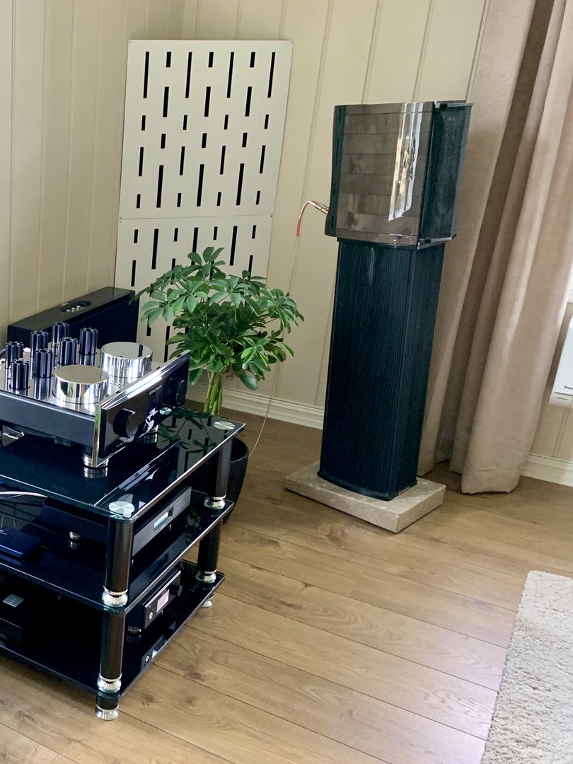

    Halvannet år er gått siden disse babyene kom i hus. Herlig lyd og ett nydelig møbel. Er det forresten noen som vet hvorfor noen Olympica-mellomtoner har SF-logo, mens andre har en ‘’spiss’’?

    Jeg har merket meg det samme. Mine Olympica 1 og Olympica 2 har begge spiss, mens Olympca Center har Sf-merket. Synes Sf-merket gjør seg bra, rent utseendemessig :)

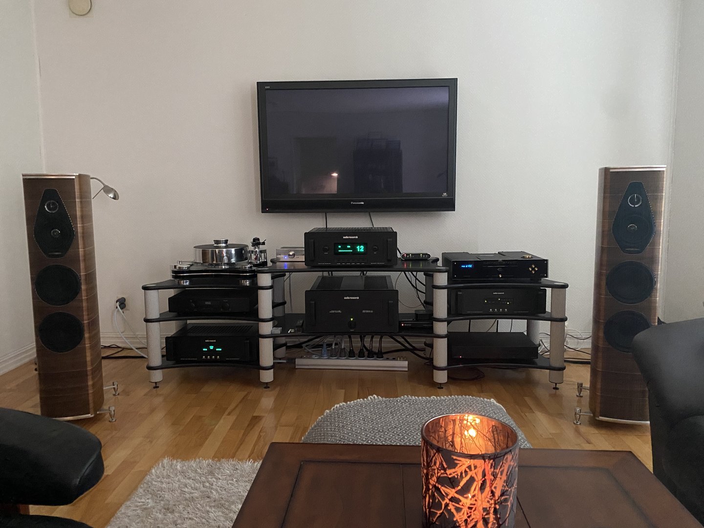

    Hvordan vinkler du høyttaleren inn mot sweet spot for å få best mulig stereoperspektiv?
    Er det rett på der du sitter, er det foran eller er det bak?
    Hos meg tror jeg de peker 30-40cm foran nesa mi, men jeg er usikker på om det er det mest optimale. Noen ganger sitter stereoperspektivet og andre ganger ikke.
    Så ser jeg av bildene at de fleste har plassert HT et lite stykke fra sidevegg. Jeg hadde det ganske lenge, men nå er jeg kanskje 20cm fra sidevegg.
    Noen andre med Olympica som har bedrevet med "høyttalergymnastikk" for å finne de små ekstra detaljene?

    Jeg har Olympica 2. I min lille hule har jeg drevet litt høyttalergymnastikk. For å være ærlig klarer jeg ikke bestemme meg for hvor jeg liker høyttalerne plassert. Drar jeg dem frem (42cm fra frontvegg) får jeg klart best ‘’topp’’, men da mister jeg litt ‘’pondus’’ i bassen. Denne plassering funker nydelig på vokal/akustisk musikk. Ønsker jeg mer pondus i bassen setter jeg dem 20cm fra frontvegg. For å svare på ditt spørsmål angående vinkling. Jeg merker ikke stor forskjell på vinklingen, men tror jeg foretrekker linjen litt bak hodet. Størst påvirking i positiv forstand har jeg ved å endre avstanden til høyttalerne. Og så erfarer jeg at høyttalerne spiller klart best med bassportene vendt mot hverandre. Fra sidevegg er det vel 40-50cm, alt etter som.

    Jeg har også O2 og har hatt samme utforingene. Endte opp med å kjøpe sub, så en til, så nå har jeg subbene mer eller mindre rett bak O2. Da slipper jeg å miste bunnen for å få frem midten og toppen.
    Avstandsmålinger virker til å bli gjort fra midt på elementet til front/side/bakvegg, så jeg bruker det som referanse.
    Hvor langt er det fra HT til der du sitter?
    Litt interessant at du har samme avstand til sidevegg som jeg hadde helt til jeg var så dum å begynne med målinger :(

    Har ca 3 m fra element til lytteposisjon. Avstandene jeg nevner er fra ytterste punkt på HT-kabinett(ikke spikes altså).Målinger tør jeg ikke begynne med:eek:.Har en Rel sub stående, men mine erfaringer er at sub/suber alltid påvirker øvre toner i negativ forstand. Så suben står bare til pynt:)Nå har jeg ikke prøvd subber i high-end klassen. Den jeg har tilsvarer vel en sub i 10000,- klassen idag.

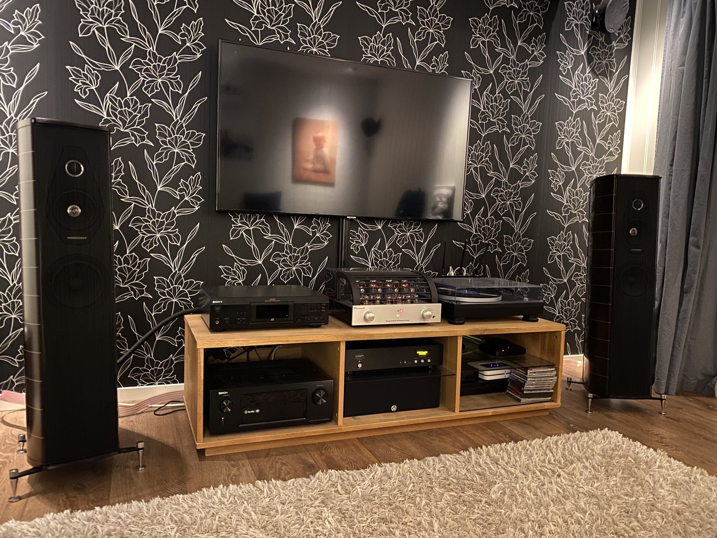

    Jeg har også Olympica 2. Rommet er 3,7m bredt. 2 meter mellom høyttalerene og har vinklet de godt foran meg i lyttestolen. Bassportene har jeg ut. Å jeg har kommet frem til at vinkingen har veldig mye å si. Høyttalerene står 1m ut fra vegen og 80cm til sidevegger.

    Interessant at både du og Ynot har vinklet HT slik at dem krysser linjen foran dere. Det har jeg vel aldri prøvd, så det må testes ut i kveld😊 3,5 bredt rom her, og ca 2 m mellom HT. Har en slik ‘’innebygd’’ oppfatning om at stativhøyttalere er mest ideelt til mitt rom, men fant heldigvis ut at Olympica 2 funker bra i relativt små lytterom😊

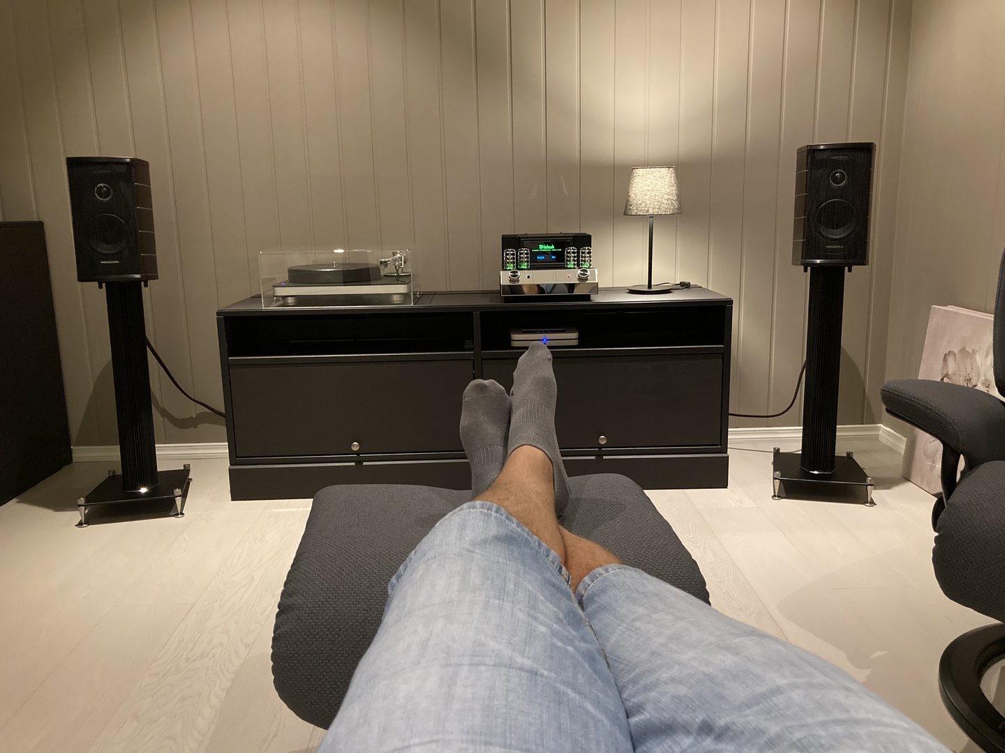

    Siden jeg spurte har jeg drasset rundt på høyttalerne og kommer frem til at i et rom på 3,7 x 5,5m så står de 123cm fra frontvegg, 3,6m fra lytteposisjon og vinklet inn mot nesa eller rett foran.

    Gratulerer med pene stativhøyttalere😊. Dem spiller sikkert nydelig. Hvordan låter disse? Jeg prøvde gulvmodellen på en liten rørforsterker for en tid tilbake. Det var absolutt lyd etter min smak.
    thetjomster
    13.01.2013
    901
    2.121

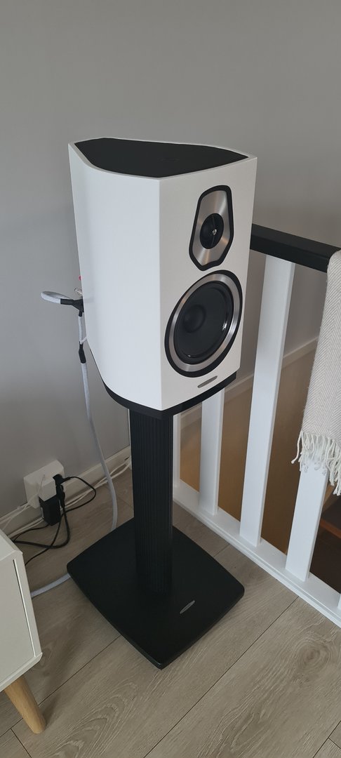

    Takk for det. Jeg syns de låter nydelig, og det er litt mer bass i de enn jeg trodde det kom til å være. Jeg har lenge vært "betatt" av Sonus Faber lyden, og nå kom det endelig et sett i hus:)

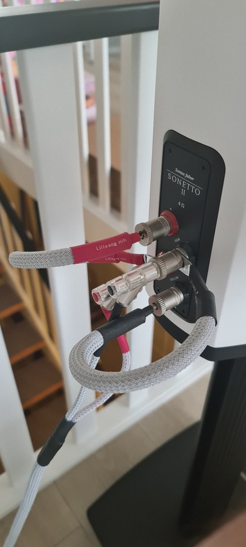

    Til dere med sonetto, hvilken forsterker bruker dere? 😀
