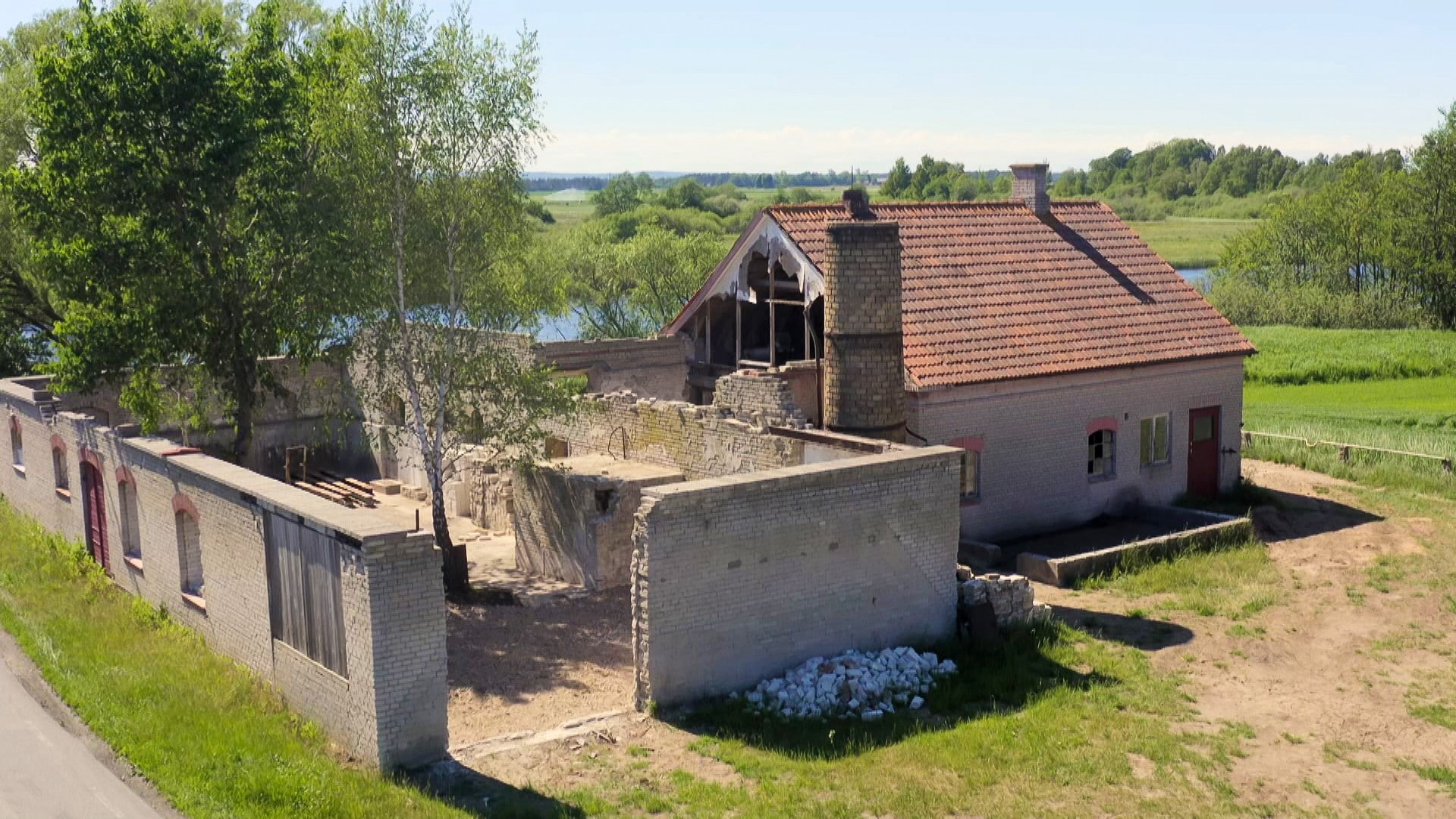

Har innhentet tilbud selv på rekkehuset vi bor i.
En annen faktor er all boringen (skrekk) gjennom takpappen/shingelen alternativt all taksteinen som må av og på. All kablingen vil få kabeltrådene på hifisentralen til å virke som et hvilehjem. Og ditto masse jobb hvis taket må vedlikeholdes eller fornyes.
Jeg tenker det mest optimale er å ta det ifbm nybygg eller totalrehabilitering. Og da integrert. Ikke løse utedohyttepaneler som passer på industribygg.
Dette huset har integrerte paneler.
Og jeg er fortsatt skeptisk til totaløkonomien i et livsløp ift utskifting og vedlikehold. Også kommer det stadig noe nytt, ref integrerte paneler.
Og hva når det er overproduksjon om sommern? Får man faktura for å pushe strøm ut på nettet
Hva om man flytter om 5-10 år? Får man igjen utlegget? Erfaringsmessig kjøper ikke folk oppussing og investeringer men kvadratmeter, antall soverom og ikke minst beliggenhet.
Har brukbar innsikt i liten skala da jeg har montert rubb og stubb selv, fra a til å, og forstår prinsippet.
