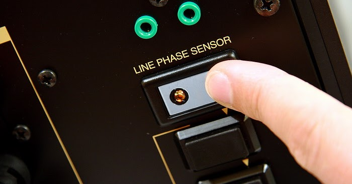

huhhh, jeg har L-595A SE, men kan ikke erindre det der .
De har kanskje gått bort fra det nå. Jeg har det på min billig-Luxman fra 90-tallet, og jeg har sett det på f.eks. L-590 A II fra nyere tid.
ynot
01.06.2006
2.706
1.964
Den har jeg hatt, men erindrer ikke der, ei heller ser jeg det på sidene til stereofil, men dette er jo et sidespor til tråden :)
P
parafinoksen
Det er jo det :) Uansett, hvis du søker på «line phase sensor», så får du opp bilder av apparater med denne funksjonen. Vi får heller fortsette diskusjonen i Luxman-tråden.
