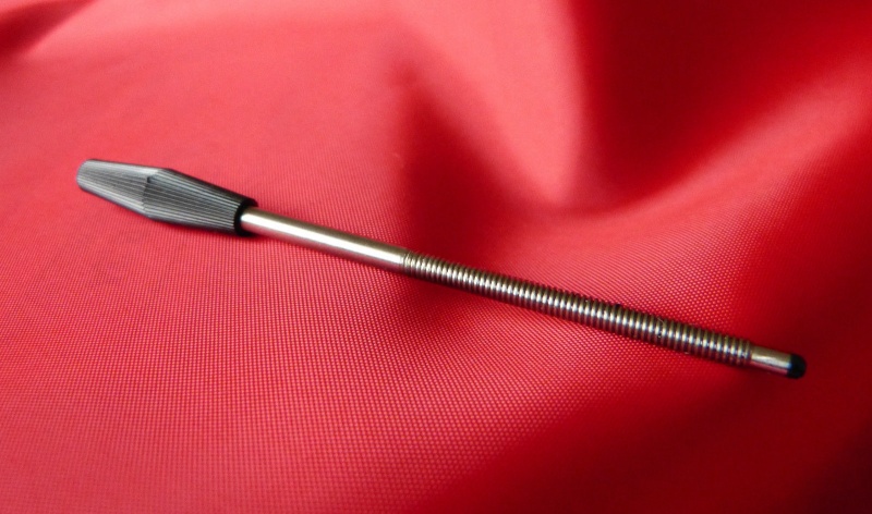

    Er den lik på V og IV - samme diameter?
    Har en IV, men kunne tenkt meg en vta-skrue ( som også følger med på demperkittet)
    Får kjøpt løs til V, men går denne også på IV?
    Tydeligvis en ganske ukurant diameter....

    Jeg har også en Series IV, og er interessert i det samme. Har sendt e-post til SME om dette. Gir beskjed om tilbakemeldingen.

    Har nå prøvd skrue fra en V - den passer ikke, er tynnere enn hullet på IV - så IV må tydeligvis ha en tykkere skrue enn på V.

    En trenger etter sigende «FDIV» dempe settet for å bruke VTA skruen på IV og 300 armer.

    Unntaket er 312S som leveres med dempe settet på samme måte som V.

    Da har jeg fått svar fra SME som bekrefter det som står foran; for å få VTA-justering må hele demperkittet installeres:
    Dear Tom,
    Thank you for your recent enquiry.
    To add the VTA feature you will need to fit the FD IV damper kit as it is an integral part.

    I 2016 spurte jeg om prisen:
    Thank you for your email,
    The VTA adjuster fittings are part of the damper kit and therefore adding this will solve the problem. The kit is priced at GBP328.02. Delivery is charged extra.
    The kit is available in black and silver finishes and may be ordered direct from us.

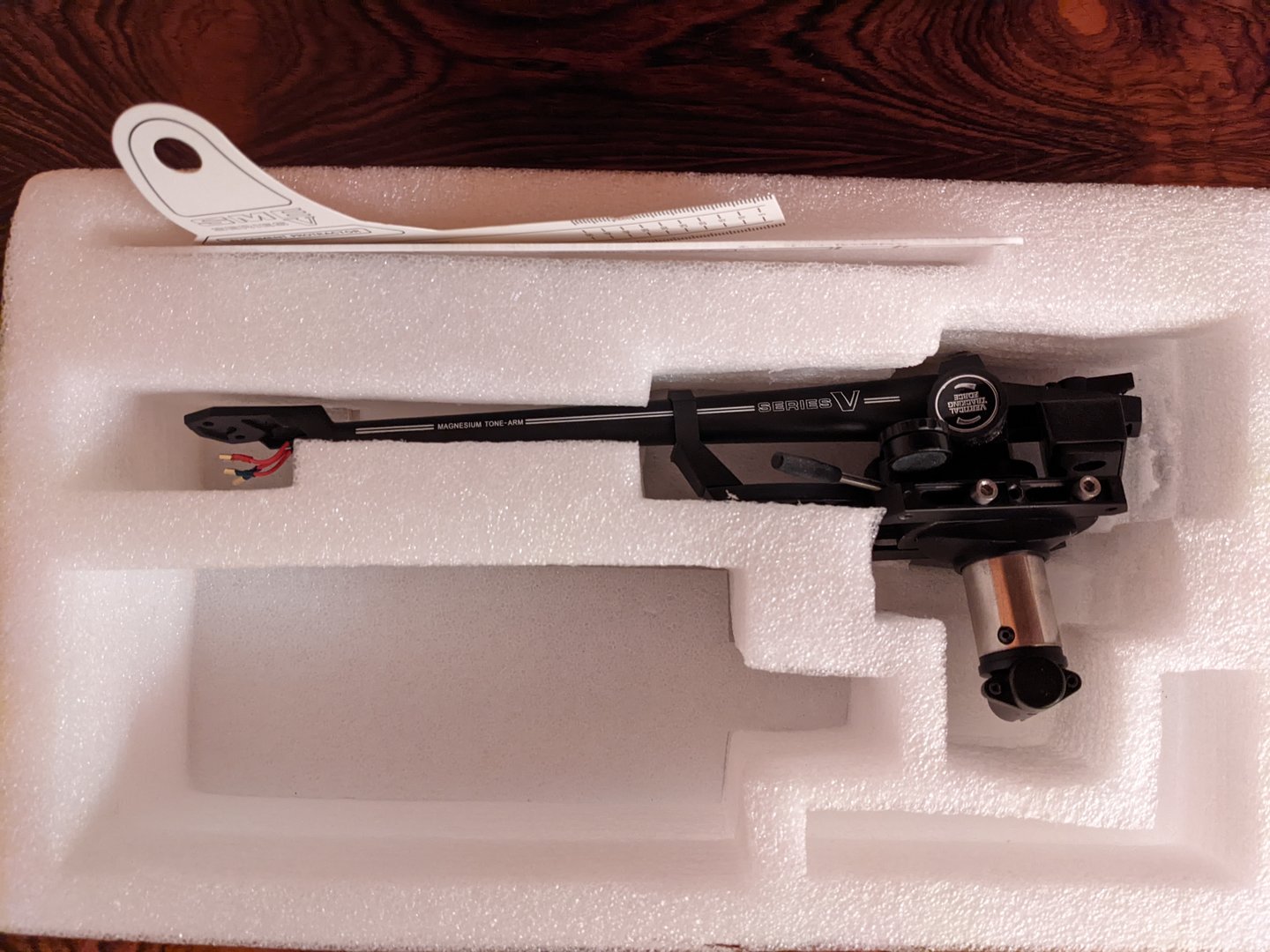

    Jeg melder meg herved inn i det gode selskap!
    Jeg var så heldig å få fatt i en pent brukt SME V i påvente av at min Technics EPA-100mk2 kommer tilbake fra et evigvarende rehabiliteringsopphold over dammen. SME V er en i overkant eksklusiv ventearm, så sjansen er stor for at det ender med sjonglering mellom EPA-100mk2 og SME V. Har tross alt to armbord til spilleren og begge bør jo få bli brukt. Ja, det må jeg ikke glemme å nevne; spilleren er en Technics SP1000 mk2.

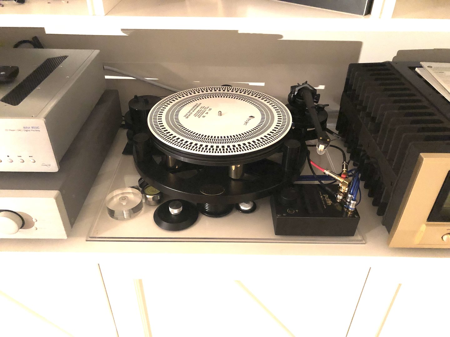

    Jo har Michell Gyro med SME V med en AT OC9 ML/II på Puffin. Har brukt målefunksjonene på Puffin for azimuth osv. syns DeRumble og LO filter på 20Hz strammet opp bassen ,men deRumble reduserer kanalseparasjonen betydelig 10dB!!, Nåletrykk og antiskate er spot on på 1.5 . Armresonans litt lav 6.5-7. men deRumble og LoCut på 20Hz fikser det. . Lenge siden jeg har prøvd andre PU så kan ikke si noe om det. Sporer til og med 70um hørbart ok og også ok på Puffin analyse. Hører forvregning på 80 ( Clearaudio testplate) og økt avvik på Puffin antiskate også PU lå 15 år ubrukt i en skuff mulig den er litt gammel, men det låter helt fint . Har ikke brukt silikondempekaret. Flyttet Puffin vekk fra plassering på topp av CD spiller og fikk mye lavere støydata… -81-83 db med 61dB gain. Den originale SME armkabelen hadde/fikk dårlig kontakt i DINpluggen så en nødløsning ble en dustete Nordost Heimdal jeg kjøpte for1200. kr i er svakt og overtroisk øyeblikk . Stiv og jøvlig men fikk den til å passe så det får holde.
    PS jeg har det trangt og feite fingre så jag satte på Pickup på armen FØR jeg satte armen på…med nålebeskyttelse tapet på !!
    Hadde jeg kjøpt SME arm i dag hadde jeg valgt en med avtagbart headshell både for pickup montering og Azimuth justering som ikke er mulig på SME V. Men jeg fikk kjøpt spiller og arm for samlet 20 k for 15 år siden så jeg skal ikke klage, nypris i dag er jo 100k

    Takk og takk! Moro at Glimt vinner en kamp eller to. Gleder meg stort til armen er montert, selve monteringen ser jeg ikke fram til men det er et nødvendig onde har jeg hørt rykter om. Spilleren bli levert med et armbord med SMEish utskjæring, får se om det holder eller om jeg må utvide hullet noe. Er ikke akkurat gjort med CNC, trolig gjort en fuktig kveld med stikksag eller øks.

    Vis vedlegget 766960 Jo har Michell Gyro med SME V med en AT OC9 ML/II på Puffin. Har brukt målefunksjonene på Puffin for azimuth osv. syns DeRumble og LO filter på 20Hz strammet opp bassen ,men deRumble reduserer kanalseparasjonen betydelig 10dB!!, Nåletrykk og antiskate er spot on på 1.5 . Armresonans litt lav 6.5-7. men deRumble og LoCut på 20Hz fikser det. . Lenge siden jeg har prøvd andre PU så kan ikke si noe om det. Sporer til og med 70um hørbart ok og også ok på Puffin analyse. Hører forvregning på 80 ( Clearaudio testplate) og økt avvik på Puffin antiskate også PU lå 15 år ubrukt i en skuff mulig den er litt gammel, men det låter helt fint . Har ikke brukt silikondempekaret. Flyttet Puffin vekk fra plassering på topp av CD spiller og fikk mye lavere støydata… -81-83 db med 61dB gain. Den originale SME armkabelen hadde/fikk dårlig kontakt i DINpluggen så en nødløsning ble en dustete Nordost Heimdal jeg kjøpte for1200. kr i er svakt og overtroisk øyeblikk . Stiv og jøvlig men fikk den til å passe så det får holde.
    Slik skulle min GyroSE black sett ut, men SME har jo prisa seg ut i stratosfæren.
    Det er snart billigere å kjøpe en 61 Strat ivory white enn en femmer fra SME
    Har endt opp m en Sorane SA-1.2, ser ut som en Dynavector fra 70/80 tallet, men er visstnok bedre.
