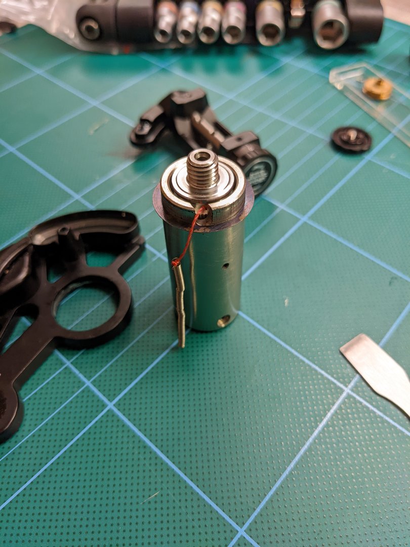

    Litt bestemt rikling i armhvileren og spindelen kan beskues i ensom majestet.
    Her ser dere også hvordan antiskatefjæren er festet med en god gammeldags kjerringknute i en tråd som går inn i den roterbare delen av spindelen. Når spindelen roteres dras tråden inn, og dermed også fjæren. Er vel trådstumpen som kalles filament på pent i SMEs reklamemateriell. Som dere også ser er det enda en skade på fjæren. Den var skjult inni spindelen og kom ikke til syne før alt var pillet fra hverandre. Ikke rart antiskatingen har vært litt lunefull.

    Da det er smått med reservedeler til SME V å få tak i, måtte vi være kreative og bedrive gjenbruk. Den småherpa fjæra vil sannsynligvis være ok å bruke hvis den snus. Den bulkede delen vil holde seg utenfor spindelen og forhåpentligvis ikke forårsake heng.
    Her jobber stødige hender med å tre enden på fjæra inn på kjerringknuten. Etter noen forsøk var endelig fjæra på plass! Da hele sulamitten skulle monteres løsnet selvfølgelig knuten og fjæra falt av. Etter et par-tolv nordnorske gloser pakket vi sammen delene og konkluderte med at tråden må tas opp igjen ved en senere anledning (jepp, ordspillet er knusktørt).
    Konstruksjonen av antiskatingen til armen overrasker meg noe. At hele mekanismen avhenger av en tråd med en knute på synes jeg er merkelig, all den tid mekanismen er så utilgjengelig. Lengden på tråden vil også påvirke antiskatingen, så fjæra må knytes fast på nøyaktig rett sted for å sikre rett antiskate. Det burde være mulig å lage noe som gjør montering og kvalitetssikringen enklere. Armen er jo ikke akkurat billig og jeg hadde forventet litt mer enn dette.

    Jeg tror at skadene på antiskatingfjæra har kommet av at armhvileren ikke har vært montert helt korrekt, eller at den har forskjøvet seg en eller annen gang og dermed skadet fjæra. At den kun er presset på plass er en svakhet i designet. Med et par guidespor hadde forskyvning vært umulig. Hvis spindelen blir festet hardt i armborddelen vil det være mulig å dra hele armhvilerdelen ut av posisjon ved et uhell og potensielt skade antiskatefjæren.

    Jeg er usikker på hva som menes med «spindelen» er det røret som armen dreies rundt?
    Godt spørsmål, jeg har vært litt uklar i ordbruken. I mitt hode har spindelen strengt tatt en indre og ytre del. Den ytre delen er sylinderen som armhvileren sitter fast i. Den indre delen roterer fritt inni den ytre, og armen er festet i den indre. Jeg skal innrømme at jeg ikke har nomenklaturen helt på plass, så korrigeringer er hjertelig velkommen. Ser at jeg har brukt armbase som navn på den delen der armrøret festes, armbasen er vel strengt tatt delen som fester hele sulamitten til armbordet?

    Jeg har mistet litt troen på kjerringknuten i antiskatingen og vil derfor forsterke den med en dråpe lim eller to når armen blir montert igjen. Spørsmålet er hvilket lim jeg bør bruke. Superlim blir sprøtt og limdeler kan brekke og falle av med påfølgende trøbbel for armlageret. Et litt mer elastisk lim, som kontaktlim, kan føre til friksjon inni armen med påfølgende fjærheng. Gode forslag mottas med takk!

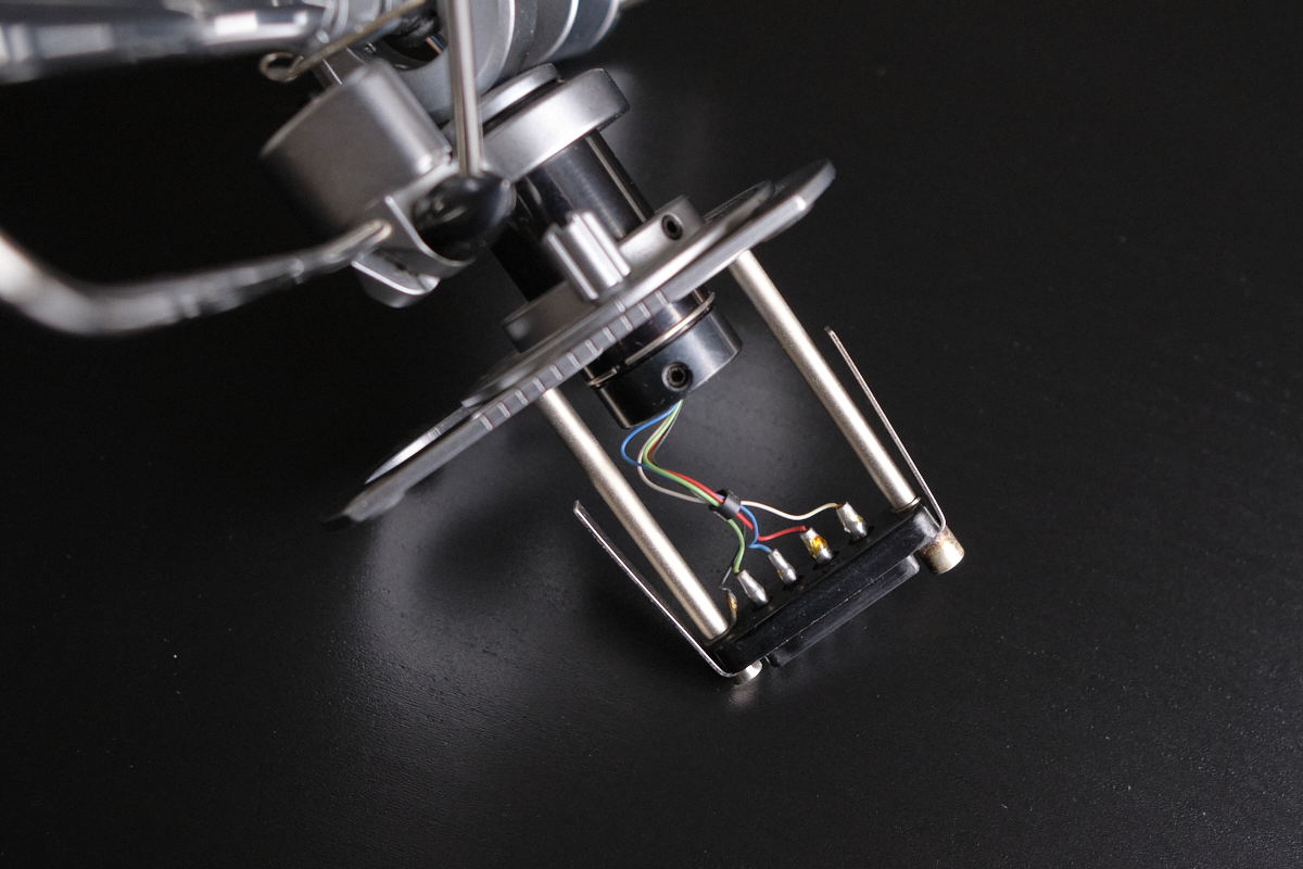

    Tiden har kommet for å flikke litt på en aldrende 3012 S2, jeg kjenner mine ti tommeltotter og manglende kompetanse på dette feltet, og spør heller et par ganger for mye her før jeg blir etterpåklok.
    Jeg tenker å oppgradere fra den originale kabelkoblingen til RCA kobling, her er et bilde av armen min:
    Jeg fikk med meg at blant andre @soundscape gjorde dette på sin 3009, om jeg ikke husker feil var det med deler fra Analogtubeaudio, versjon O derfra som skal passe. Bestiller også nye knivlager i bronse med det samme. Jeg la merke til at du bestilte noen nye gummiforinger til armen også @soundscape, hvor fikk du tak i de? Dempeoljen skal også byttes, der finnes det en fin "oppskrift" fra jorwed som jeg kan følge.
    Så sitter jeg og undrer litt på tonearmkabelen, er det noe poeng å bytte den? Hvis ja, er det noe jeg kan gjøre uten å ødelegge noe? Hvis svaret er tja/kanskje, hvilken kabel anbefales og hvor kan jeg eventuelt bestille den? Er det eventuelt andre ting jeg burde gjøre/bestille når jeg først er i gang med armen?

    Jeg kjenner ikke disse kablene, så la dette være et generelt råd som kanskje ikke har gyldighet her: Dersom du er utrent på lodding så er det fort gjort at tonearmskabler bare «svir av» når du lodder. De er ofte så tynne at de bare brenner opp når du nærmer deg med bolten. Det kan i hvert fall være greit å være oppmerksom på det.

    Jeg er i høyeste grad utrent med loddebolt, det eneste jeg har gjort er å lodde fast nye kondensatorer i høyttalerne, og det er langt tykkere kabler å lodde i enn disse, så jeg er usikker på om det stopper hele prosessen med å bytte over til RCA koblinger. Alternativet må kanskje være å trekke en gjennomgående tonearmkabel slik du nevner Hønndjevelen, dog er det noe som sier meg at det også fort vil innebære lodding og små marginer i klumsete fingre?
    Ser at blant andre analogtubeaudio gjennomfører service på armen, er det kanskje like lurt å kaste inn håndkledet med en gang?
    Vis vedlegget 806336
    For meg blir poenget med å bytte til rca å bytte kabel også. Man står jo da fritt til å velge hva man foretrekker. Kobber, sølv eller hybrid. Ville valgt en skjermet kabel siden vi snakker om svake signaler her. Jord kan trekkes utenpå i tillegg hvis ikke kabelen har det. Jeg kjøpte en Oyaide PA-2075 V2 på eBay.
    Gummiforingen sitter mellom armrøret og det korte røret som bakloddet er festet til. Poenget med dette er resonansdemping. Hvis gummien er hel ville jeg latt den være - på min var den dårlig.
