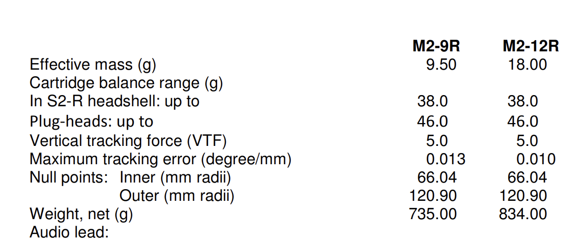

Jeg pønsker på en ekstra pickup til min SME M2-12R, og da trenger jeg nytt headshell. Noen som vet hva som er et letteste kompatible headshellet (helst SME) jeg kan bruke? Ønsker å minimere vekt for dermed å få mulighet til å gå litt lavere i compliance på pickup (f.eks. Cadenza Bronze) uten å få problemer. Hvis noen har et egnet og lett headshell til salgs så kan jeg absolutt være interessert.

Det er ikke helt utvetydig om SME sin spec for effektiv masse inkluderer eller eksluderer hodeskallet.
Men det originale hodeskallet er omkring 8g, og er vel så lett som det fås uten å gå på for store kompromisser med stivhet.
Gitt at det den effektive massen til SME armen er 18g inkl hodeskallet på 8g, så ville jeg ha vurdert et tyngre hodeskall til DL103R og ev brukt SME-skallet til Cadenza, f.eks. Audio-technica AT-LH18H til Denon (det veier som navnet indikerer 18 gram
https://www.audio-technica.com/en-e...kZzEkdDE3NjQ2MTAyMjIkajYwJGwwJGgxNDkxMTAzNTc3
Etter å ha regnet på det så ville jeg ha sett på et tyngre hodesakll til Denon selv om effektiv masse til SME på 18g ev er ekskl hodeskall. Tyngre hodeskall gir minde akselerasjon i armen (som Korf legger mer vekt på, enn "for lav" resonansfrekvens). Krof-kalkulatoren indikerer en resonanstopp ved ca 7,5 Hz.
Vis vedlegget 1164436
Etter å ha regnet på det så ville jeg ha sett på et tyngre hodesakll til Denon selv om effektiv masse til SME på 18g ev er ekskl hodeskall. Tyngre hodeskall gir minde akselerasjon i armen (som Korf legger mer vekt på, enn "for lav" resonansfrekvens). Krof-kalkulatoren infdikerer en resonanstopp ved ca 7,5 Hz.

Effektiv masse for SME M2-12R på 18 gram er eks. headshell. Så jeg lurer litt på om det blir i mykeste laget med Cadenza Bronze.

Jeg er kan hende upresis i begrepsbruken her når det gjelder mykhet/compliance. Men det er altså ikke nåletrykk, men matching mellom arm og pickup ift. resonans jeg er opptatt av.
Når det gjelder den faktiske effektive massen på SME M2-12R så var jeg gjerne også litt snar. Er enig i at det fremstår litt uklart om oppgitte 18 gram er i med eller uten (standard) headshell. ChatGPT var først klar på at det var uten, deretter like klar på at det var med :)
