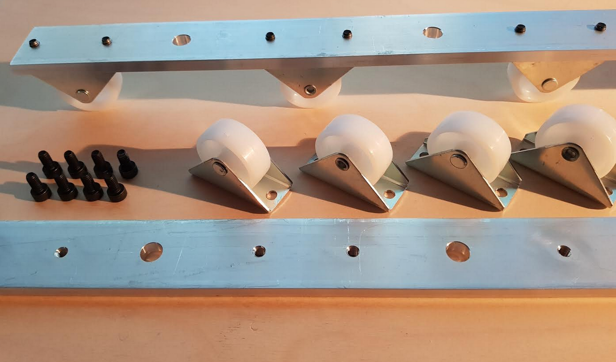

    Close but no Cigar... dette er til forsterkerne som står under/foran TV!
    Vis vedlegget 698693
    Skinnene med hjul monteres innfelt/skjult i sidevangene - slik at hele benken kan dras ut for enkelt renhold, kabling osv.
    Belastningen er ca. 160 kg., hjulene er rated 40 kg./ stk. hvilket gir passe headrom, dvs. 2 ganger belastningen men
    også at de ruller lett ved halve... Med andre ord, en oktav over og under designvekta :ROFLMAO: :ROFLMAO: :ROFLMAO:
    Arealet på hjulene er stort nok til at jeg ikke kommer i konflikt med tall for maks. punktbelastning
    uten deformering av treverk i gulv.​

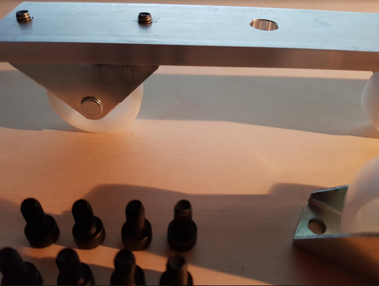

    Droppet splittskive til fordel for Loctite p.g.a.plass og knotete entring. Overdim på de små Unbrakoene er for at skinna skal sitte på plass under boring til Rampa mutterne. Relativt myk endeved på fineren så det er bare å gi skinna et par kakk med hammeren så setter de seg.

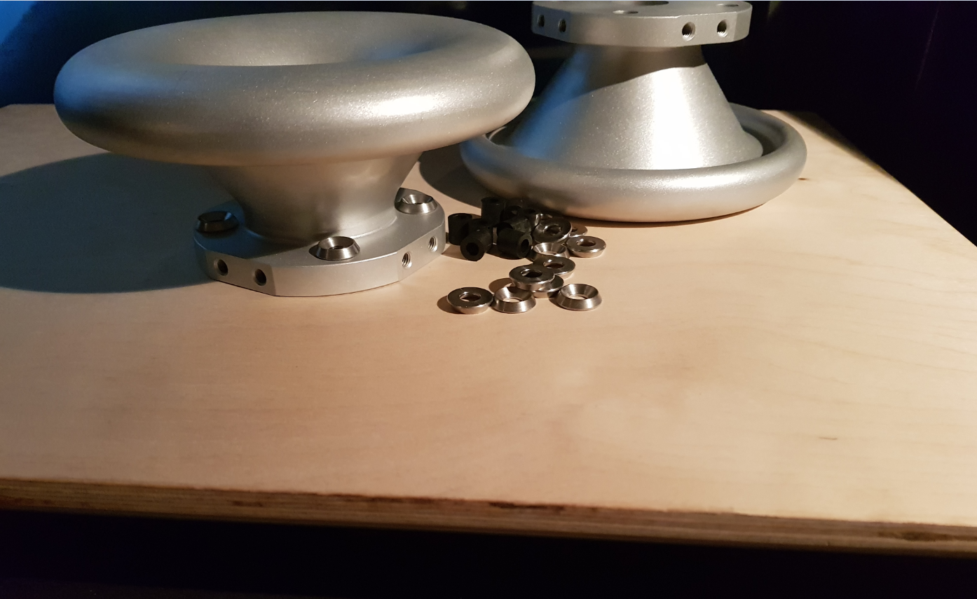

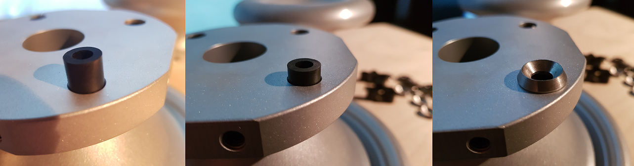

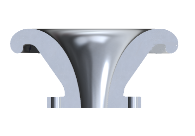

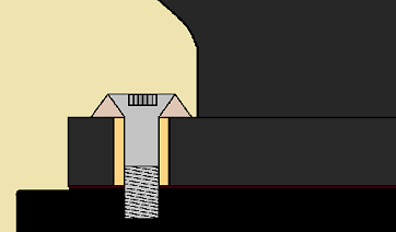

    En kort montasjetråd.....JMLC-1175FAT
    For å få en bunnsolid flens mot driveren (til feste mot både kabinett og ev. diskant)
    og tykkest mulig gods i hele hornkonstruksjonen ble flensen maskinert til 10 mm. + + tykkelse
    og hull for innfesting av driver maskinert til ø =10 mm. forå kunne tre inn festeskruene på SKRÅ.
    Avhengig av driverfabrikat er gjengene i mm. eller tommer, uansett rundt 6 mm. og med 10 mm.
    utfresing i flensen er det god plass til entring. Prossessen er enkel - ønsket festebolt tres gjennom en
    12 mm. maskinert SS316 skive, deretter tres boltene gjennom flensen og en 10 mm. nylonforing
    tres over boltene og inn i flensen fra driversiden! Dette sentrerer boltene 100% og sørger
    for perfekt passform mellom driver og horn. Flensen er maskinert med litt overdim i tykkelsen
    i forhold til nylonforingene for å sikre optimal tetting og feste mellom driver/horn.
    JMLC-1175FAT
    Bolt, skive og foring
    Voila! Nå venter Torx, Unbrako eller sekskantbolter med flate SS316 skiver

    Flotte horn Sluket. Hvorfor ble hullene ikke boret på mål og brukt bolter med gjenger i begge ender og lukket møtrik på topp -forventer du store variasjoner i bolt diameter?
    Takk for rosende ord!
    Re. pinnebolter - den løsningen er uansett mulig for de som ønsker det - vet om en som har gjort det på den måten med disse horna. Selv liker jeg valgte skrueløsning best - særlig med senkeskive og flush montering av Torx/Unbrako i SS316... ser bedre og smoothere ut! Og mer fleksibelt.
