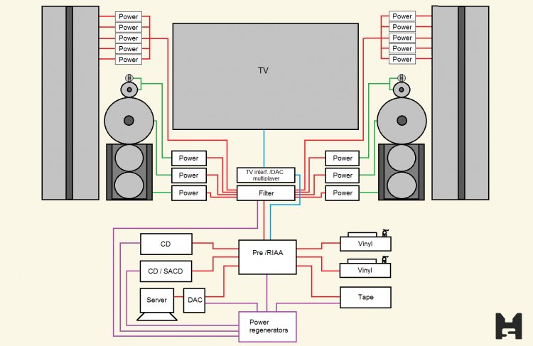

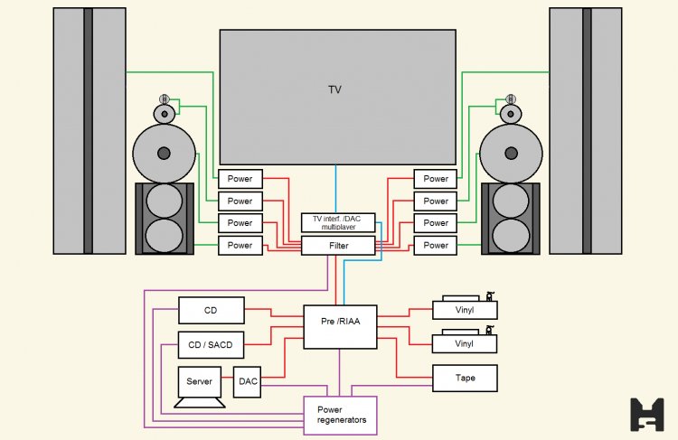

    Virkeligheten er ikke noe å hige etter i lydsammenheng, opplevelsene kan skapes bedre hjemme! Krever dog litt utstyr, arbeid, rom og kunnskap - men noe skal man jo pusle med! Her er blokkdiagram av oppbyggingen i Slukoteket Mk II. To varianter, første er relativt standard hvor SLOB fores ev kun en forsterker, med mekanisk/elektrisk "Power Tapering" etc. ALt. II er med separate forsterkere for hvert elementpar i SLOB, og mulighet for integrert DSP.
    Veldig greit å få ned på papir (eller skjerm selvsagt) layout, enklere å planlegge og jobbe når en visualiserer ting. Metoden anbefales.
    Alt. I Enkelt oppsett

    Alt. II Utvidet oppsett

    På ingen måte dette er helt kurant. Nesten slik det er i dag.
    57.672
    111.647
    Mer eller mindre ja. Og forsterkere med justerbart gain.

    Hvordan løser du gainproblemet, Sluket? Bruker du samme forsterketype hele veien?
    Og hva er "gain-problemet"?
    Eller forsterkning som vi gjerne sier ...
    Er det noe mer problemer her enn det er andre steder?
    Eller er forsterkning et allment problem?
    Hilsen en som lurer.
    Handler om fornuftig gain matching mot pre og høyttalere. For stor mismatch mellom effektforsterkerne kan gi enten støyproblemer eller for lite "juice". På mitt system er gainproblematikken ikke påtagende, både fordi det er ganske så bra samsvar mellom forsterkerne og fordi høyttalerne er ekstremt lettdrevne og vil aldri ha behov for noe særlig mer effekt enn 10-15W peak (bass unntatt men det har vi koll på). Gain er jo forholdet mellom input vs. output som kjent.

    Hva er «tårna» ytterst til høyre og venstre i oppsettet? Bass? «SLOB» - «SLukets Obskønt-store Bassreservoar»?
    P
    parafinoksen
    Heftig!
    Ellers mente du sikkert «slot-loaded», ikke «slut-loaded» he-he
