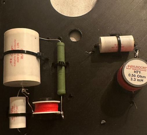

    Printeren i aksjon
    57.672
    111.650
    2028 du liksom... 😖 Skal nok klare det i inneværende år!
    Neste 3D prosjekt blir montasjedetaljer og komponentbord til det passive filteret mellom TAD TD-2002 og ET-703.
    Filament med supre dielektriske egenskaper selvsagt.
    Eks. fra @H.R "Skoeske" filter
