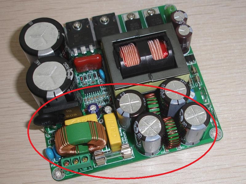

    Personlig er jeg av den mening at sikringer på 230V AC inngangen ikke kan ha noen effekt på lydkvaliteten ut fra et audioprodukt. Den eneste variabelen jeg ser for meg er det lille spenningsfallet man uunngåelig får gjennom en sikring. Sånn sett *kan* den ha en *bitteliten* effekt på effektforsterkere når de trekker mye strøm. Spenningen på rail vil da kunne falle ørlitegrann. Men her er ikke "supersikringene" noe bedre. De virker ikke på noen annen måte enn at de her en smeltetråd de heller.
    I produkter med regulert spenning (dvs. alt unntatt de fleste effektforsterkere) så kan ikke det bittelille spenningsfallet ha noen effekt. Vi snakker om at 230V faller til 229,9999V her. Når man vet at spenningen i veggen varierer mellom 215V og 240V så skjønner man at dette er fullstendig uvesentlig. Når man i tillegg vet at 230V til slutt skal reguleres ned til 15V DC gjennom mange ledd og det vil bli 15,000000V selv om spenningen i veggen er 215V eller 240V så skjønner man at dette har 0 å si. Null. Det er til slutt regulatoren som bestemmer spenningen. Regulatoren. Regulatorsystemet MI bruker har en total PSRR på over 150dB. Det vil si at en spenningsvariasjon på 1V inngangen blir til 32nV på utgangen. 32nV er mye mindre enn egenstøyen til regulatoren som ligger på 800nV.
    Når man VET disse tingene og kan kvantifisere de med målinger så kan man utelukke at spenningsfallet har noen effekt. Det er ikke noe ingeniører er rimelig sikre på, det så sikkert om at 2+2=4. Vannet retter ut av et glass som velter osv.
    Hvis sikringen vi snakker om hadde sittet i signalveien i audiosignalet hadde dette vært interessant å gått lenger inn i materien på hvordan den er bygd opp. Men det mange ser ut til å ignorere er at vi snakker om en tråd på noen mm som sitter i serie med en av fasene på 230V.
    Det er dermed umulig å argumentere innenfor de rasjonale rammer når det gjelder dette.
    Vibrasjoner har blitt nevnt, men det er det samme som gjelder. Det eneste som er interessant til slutt er om spenningen til audiokretsen er stabil. Og vibrasjoner lager ikke spenninger over 1V. Ikke 1mV ikke 1uV. I beste fall må vi må snakke nV. Og så kommer regulatoren.....
    Nå finnes det jo et utall forskjellige typer sikringer i standardstørrelsen 5x20mm fra en håndfull produsenter. Hovedtypene er glass og keramisk.
    Keramiske er dyrere og bedre. De er gjerne fylt med et pulver som smelter (eller reagerer) sammen med metalltråden som smelter ved for høye strømmer og lager et isolerende sjikt som beskytter mot videre gnistdannelse. En "sikrere" sikring med andre ord.
    Sikringene lages også av forskjellige metaller. Aluminium, kobber, Bly, Sølv, Tinn og Sink. Kombinasjonen av disse metallene, tykkelsen og om sikring en fylt med pulver/sand eller ikke vil påvirke hvor fort den bryter og ved hvilken strøm den bryter.
    Hvis jeg skal gi noen tips til dere som synes det er flott å ha gull og andre esoteriske materialer i sikringen kan jeg anbefale denne som koster 50 kroner.
    http://www.littelfuse.com/~/media/electronics/datasheets/fuses/littelfuse_fuse_285_datasheet.pdf.pdf
    Skulle ikke forundre meg mye om det er akkurat denne sikringen de bruker når sikringer blir rebrandet og solgt til 1000 kroner stykket...

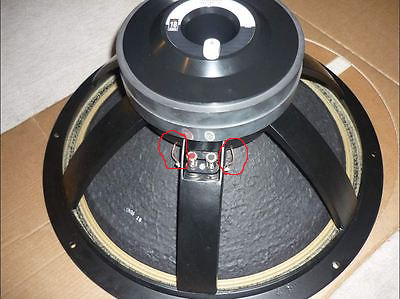

    Hvis man bruker en sikring i serie i signalvegen vil det vel være snodverdig om det ikke er hørbart? Eller er likegyldig hva materiale sikringen angår.
    brukes det feks en sølvkabel frem til høytaler elementet i utgangspunktet og avslutter det hele med en Clas Olson metal/sink sikring vil jeg ikke tro det er noe oppgradering i alle fall.
    Den kabelen her, har jo selvsagt ingen innvirkning heller.:p Må huske å bytte den også når man først er i gang da.;D
    Vis vedlegget 399102
    For ikke snakke om å få de dempet. Bly er vel tingen her Torben?

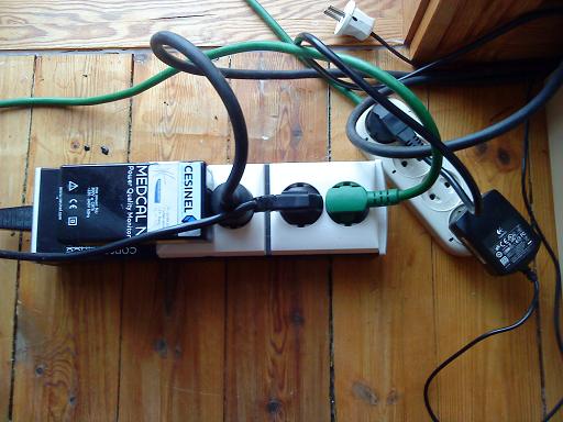

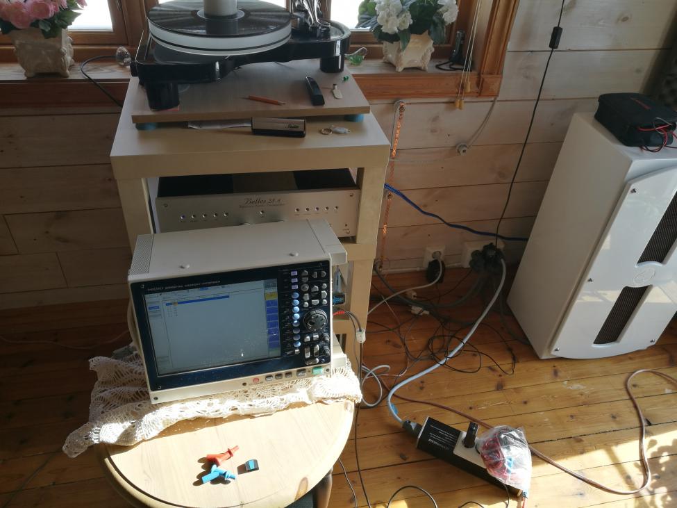

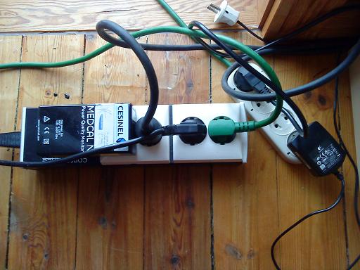

    Fikk ett svar på denne linken
    http://www.euphonia-audioforum.se/forums/index.php?showtopic=12160#entry208239

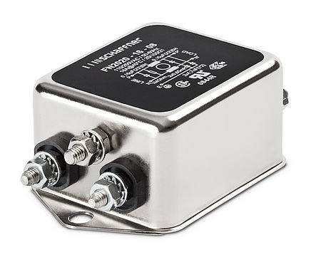

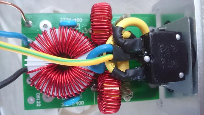

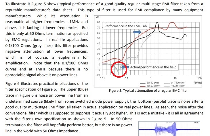

    Vi har under åren som gått testat med ganska många olika fabrikat och modeller av strömrenare hos både A, B, C och hos mig, men det är faktiskt bara hos Gubbe A och hos mig som vi har märkt någon större skillnad med och utan.

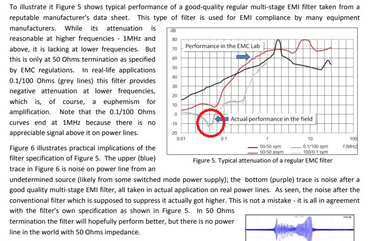

    Din svenske venn har betydelig høyere nivå enn det vi har. Det er interessant det han sier om «strömrenare», er dette noe tilsvarende ditt filter?
    Din venn skriver videre:
    Hade förimpedansen varit 0 ohm (noll) hade jag inte fått något spänningsfall orsakat av övertonsströmmarna och jag hade inte heller kunnat mäta någon avvikelse (distorsion) på grundtonen.
    Något förenklat kan man säga att ju högre förimpedans man har, desto större påverkan får övertonsströmmarna.

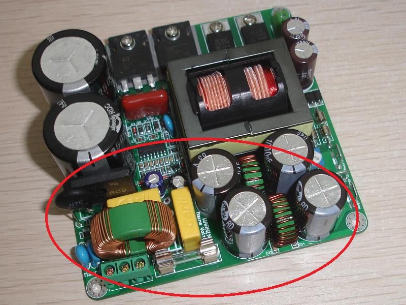

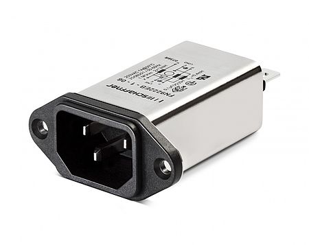

    Jeg ville sagt dette på en litt annen måte.
    Det utstyr som lager støy gjør det (hovedsakelig) i form av at de trekken en forvrengt strøm. De slipper igjennom/ trekker strøm i bare deler av «sinusbølgen». Sett fra disse støykildene (ulineære belastninger) blir dette å betrakte som en ulineær strømkilde. En strømkilde «presser» forvrengt strøm tilbake mot forsynende nett. Så det at vi henger på en ulineær last i form av f.eks. en PC, frekvensstyrt motor o.l. medfører at vi tilnærmet «presser» en tilsvarende ulineær strøm mot nettet.
    Den ulineære strømmen vi presser mot nettet, ser impedansen i nettet. Sett fra en abonnent, vil den første impedansen av betydning være kiosktransformatoren. Jo større transformatoren er, jo mindre er impedansen og jo lettere er det å «presse» tilbake den «forurensede» strømmen. Det som egentlig skjer, er at når den «forurensede» strømmen møter impedansen til matende nett, så gir det forurensede strømmen et «forurenset» spenningsfall som igjen forvrenger spenningen i matepunktet. Alle abonnentene tilknyttet samme kiosktransformator (samme nätstation) opplever omtrentlig den samme forvrengningen av matespenningen.
    Dersom nettimpedansen inneholder induktanser og kapasitanser (og det gjør den alltid), så kan også resonansfrekvenser i nettimpedansen sammenfalle med en av støyfrekvensene og vi får ytterligere forsterkning (det er dette vi ser i Hellandsbygd).
    Sannsynligheten for å få stygg spenning avtar som regel med lav nettimpedans (stor transformator). Men dette gjelder bare den siden som forurenset strøm kommer fra. I Hellandsbygd har vi (antatt) lite forurenset støy fra abonnentene. Slik støy er det smelteverket som lager. Har vi derimot mye forurenset strøm som trykkes mot nettet (fra abonnent mot nätstation) så er det, som sagt, en fordel at impedansen i matende nett er liten. Vi sier at nettet er «stivt» eller vi kan også si at nettet har stor kortslutningsytelse. Disse begrepene betyr i prinsippet alle at impedansen er lav og det er lett å kvitte seg med den forvrengte strømmen uten at dette gir forurenset spenning og problemer for naboene.
    Jeg er foreløpig ikke kommet lenger. Høyfrekvent støy får jeg komme tilbake til. Det er også en annen sak angående dette på mitt bord, så jeg nøster litt etter hvert.
    Fortsatt fin helg

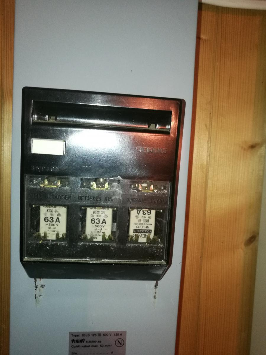

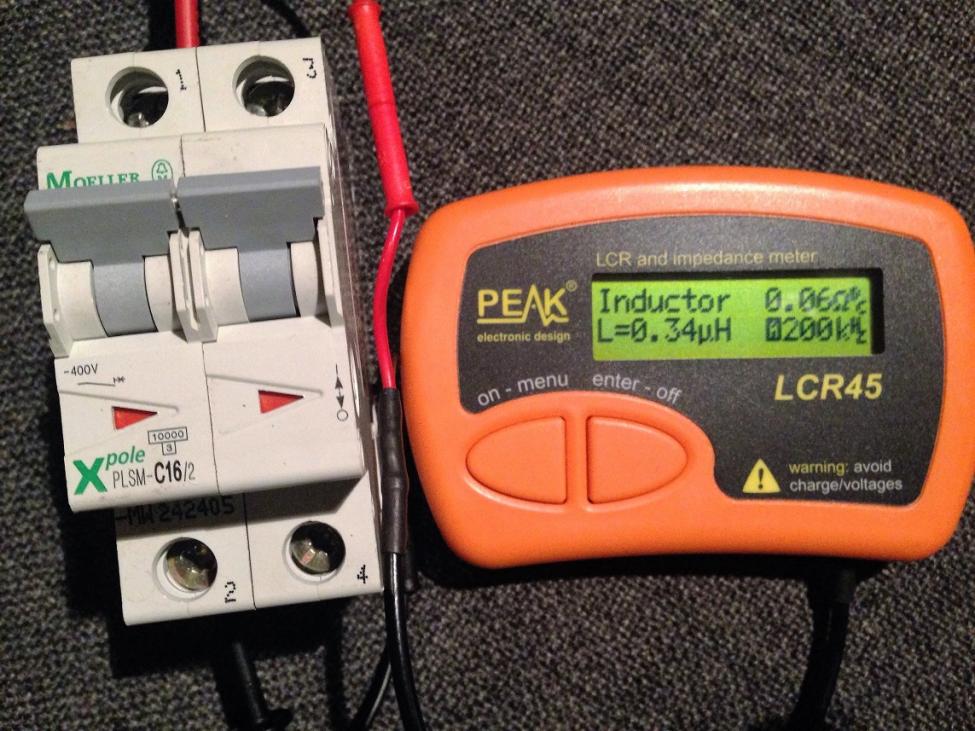

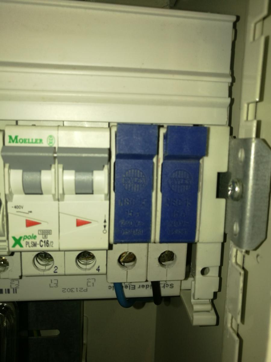

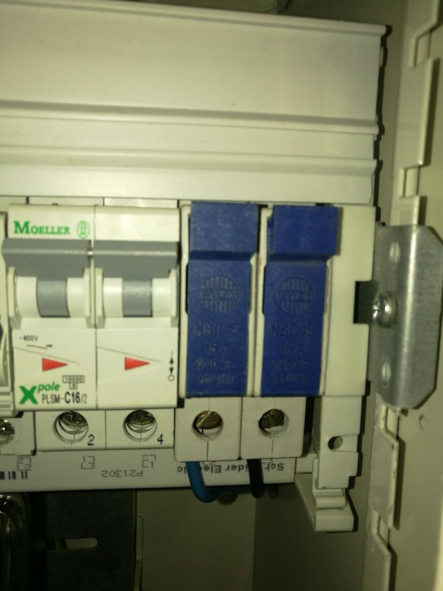

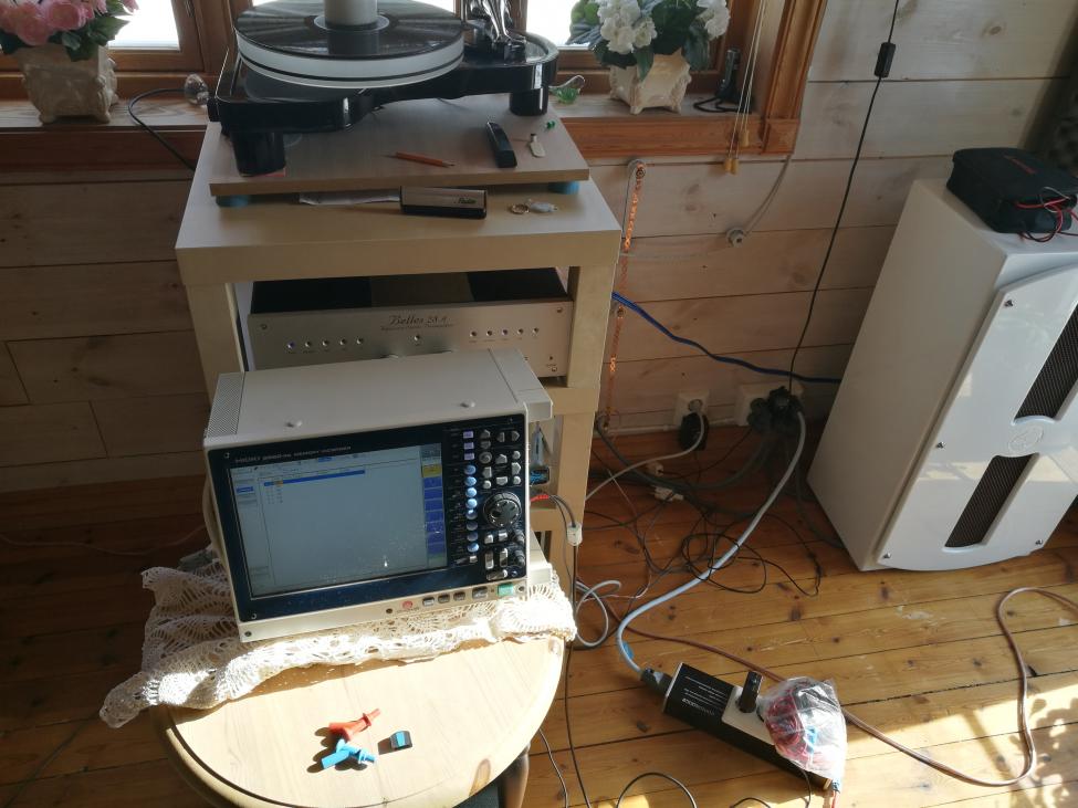

    Det å gå fra automatsikring til smeltesikring var en fantastisk lærerik opplevelse.Synes ikke de to uttalelsene avviker så veldig mye fra hverandre.
    http://www.hifisentralen.no/forumet/mitt-anlegg-og-billedtra-der/72643-ymirs-audiofile-liv-25.html

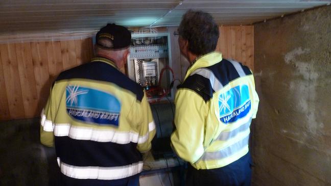

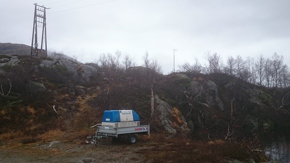

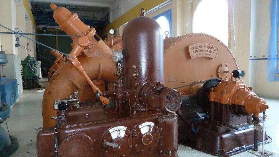

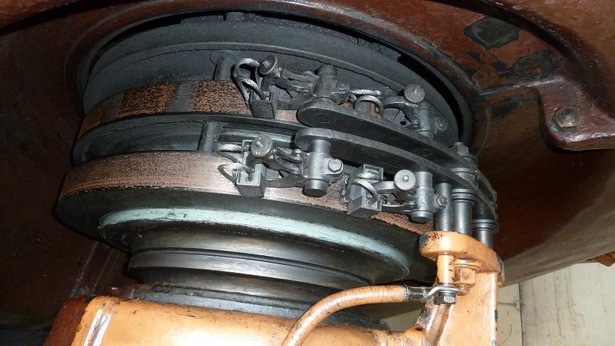

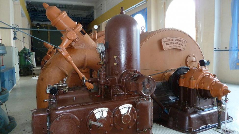

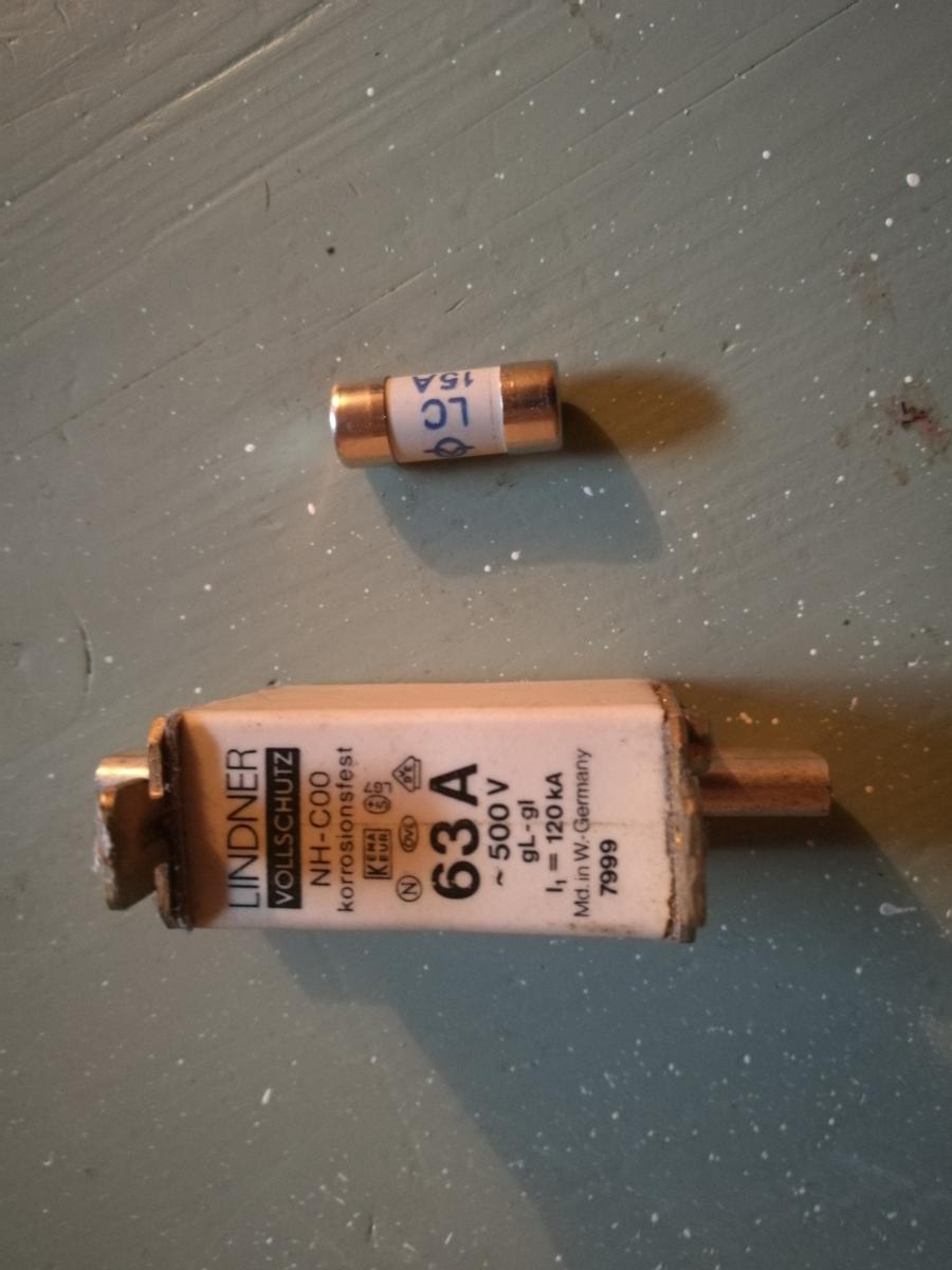

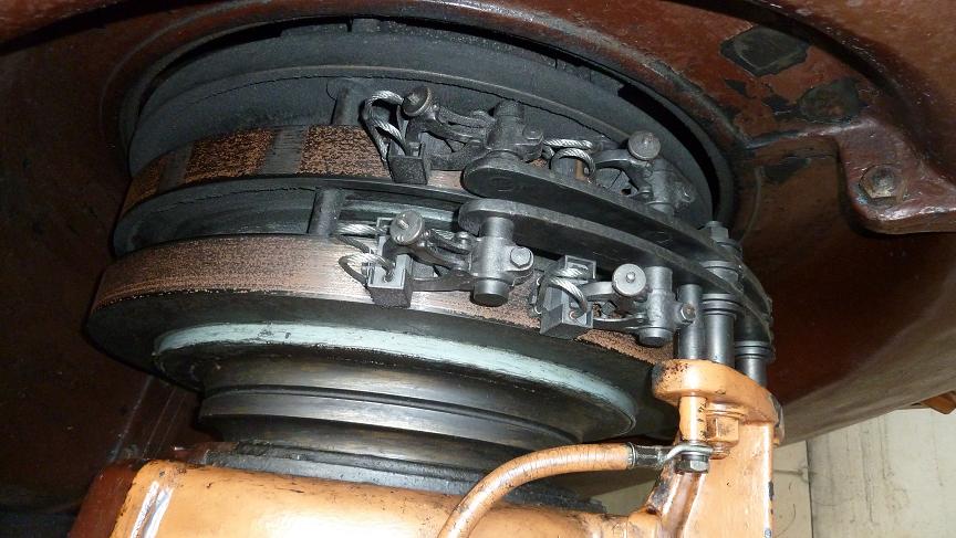

    Skal fortelle en liten historie:
    Først produseres strømmen med et kraftverk, her i Norge er det mest vannkraft som blir benyttet.
    Her er det flere forskjellige aldre og modeller på generator som benyttes.
    Kraftverket har og et styringssystem som tilpasser produksjon og regulering av reaktiv effekt.
    Etter generator står det gjerne en trafo som transformerer opp spenning slik at strømmen kan leveres videre ut på linjenettet.
    Transformatorene har flere forskjellige produsenter og alder på disse varierer veldig.
    Strømmen går gjerne flere mil over dette linjenettet for å nærme seg ditt hjem.
    Når strømmen begyner å nærme seg ditt hjem står det gjerne en nettstasjon. Denne transformerer da ned spenningen til 230V om du har IT nett eller 400v om du har TN nett.
    Fra nettstasjon går strømmen videre enten med EX i luft eller kabler i bakken. Det er gjerne flere forskjellige sikringer på veien.

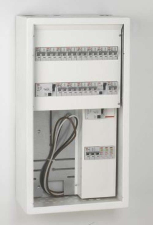

    Etter dette havner strømmen i ditt sikringsskap. Du har gjerne gamle skrusikringer eller litt mer moderne automatsikringer. Fra sikringsskapet går det enten en PR kabel spikret på veggen, eller PN trekt i veggen frem til stikkontakten til din stereo.
    Denne historien om strømmens vei er sterkt forkortet i forhold til alle komponenter som passeres på veien.
    Historien forteller jeg for å sette ting litt i perspektiv. At en slik liten sikring som du nevner overhode skal bety noe som helst i den store sammenhengen er for meg ubegripelig.
    Min enkle konklusjon er: kjøp glassikringer på Biltema. :)

    Om hovedsikringen er slik
    Eller slik,betyr en del
    Også om den ser slik ut
    Eller slik,sist til høyre vs den til venstre,betyr noe
    Og det hele handler om elektronikkens retur strømmer,støystrømmer.
    Ja,selv en generator kan skape støy.ERFART
    OG en transformator,ERFART
    Og når "audiomix" hadde noen EMC filtre liggende som han kunne selge til meg,
    da han,og som også flere har erfart,bl.a. "kortvarig",mener de degraderer lyden,
    noe som ofte er "normalt",fjerner disse.
    Men vet de årsaken?
    Vel den er her,også erfart,OG MÅLT,av samme siv.ing. som jeg refererer til,hjemme hos meg,
    og i samsvar med Nkom (støykontrollen) sine råd.
    EMC filtre kan forsterke allerede tilstedeværende nettstøy

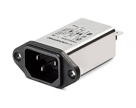

    Så derfor skaper også slike som bilde under problemer,EMC filtre som er "vanskelige" å fjerne.
    Spiller ingen rolle om de er integrert i konstruksjonen eller er som disse
    Vis vedlegget 500873
    Vis vedlegget 500874
    Vis vedlegget 500875
    Vis vedlegget 500877
    Vis vedlegget 500878
    Vis vedlegget 500880
    Men vet de årsaken?
    Vis vedlegget 500892
    Vis vedlegget 500895
    Så da hjelper det ikke å være elektriker,ingeniør,eller sågar siv.ing dersom en ikke bedriver
    spenningskvalitet i det daglige.
    Vis vedlegget 500900

    Har du virkelig 63A knivsikringer på inntaket i heimen?
    Er det såå unormalt?
    Muligens noe gratis første eier av boligen hentet fra arbeidsgiver,kraftprodusenten.
    Tror det kom mye rart fra arbeidsgiver til innbyggerne her.Frynsegoder?;)
    Det var mye rart uautorisert DIY i el-anlegget i huset her.
    Fjernet mesteparten,og fikk installatør til å oppgradere i 02.
