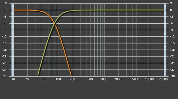

    Vis vedlegget 827376
    Hvis du har som mål å dele av på 80 hz akustisk må også nivået på sub og front følge den avrullingen. Hever man sub med 10 dB vil man i praksis heve hele den oransje linjen 10 dB og krysningspunktet mellom de vil ende på 120 hz istedenfor.
    Jepp, er i grunn enig og har nettopp tenkt en del på det når jeg kalibrerer....men
    Trinnov ønsker jo å utjevne nivået når jeg kalibrerer delingen, den legger inn polaritet, delay og dB. TWOT er jo langt mer følsom enn Evidence. Men jeg har funnet at å tvinge den til å opprettholde en viss nivå forskjell(boost) på sub relativt til mains gir et bedre tidsforløp når jeg setter target, selv om det reelle delingspunktet da forskyves og blir litt upresist. Trinnov har jo en todelt kalibrering og det later til at den rydder fint opp når jeg til slutt kjører hovedkalibreringen. Sikkert ikke helt etter boka, men det er jo det fine med å bare svare til seg selv.

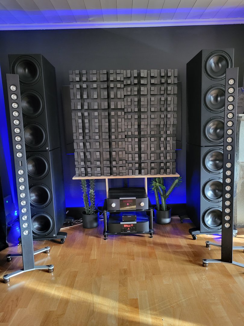

    Hvor bratte deling jeg kommer til å gå for, vet jeg ikke. Skulle sendt kone og barn på lang ferie. Jeg har en del ting jeg vil teste. Tenker å plugge bassrefleks røra på The music. Har testet dette før og det gir noe mere midtbass, samt mindre fase krøll. Tenker slakke filtre er lettest å til og deling på 100hz. Nå får jeg en verktøykasse som skal læres og brukes.

    Det er nok litt individuelt hva som fungerer best, det er et slakt filter i fronta mine også (basselementer basert på Seas L26RFX/P) som jo er de samma som jeg har i tårna mine. Har vel stort sett brukt 18db/oct til nå selv, bratte filtre (24-36-42-48db) blir for bratte her, får det ikke i nærheten av i fase i overgangen mellom fronter og tårn.
    Hva angår plugging av bassporter på fronter så synes ikke det på målinger hos meg, når delay/fase er riktig mellom tårn og fronter, men for all del, kan jo hende det funker andre steder. ;)

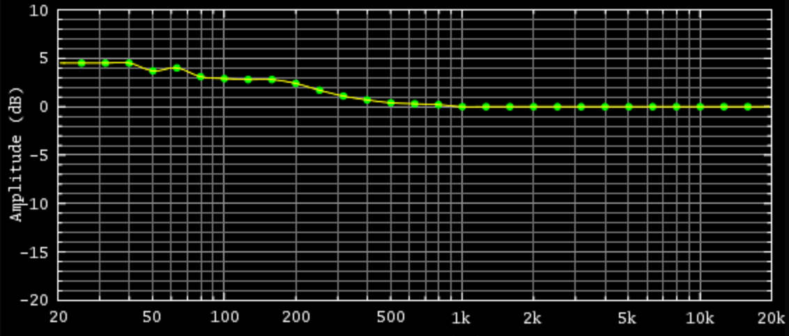

    Var lett å forandre target og hz hvor dirac skal slutte å fikle. Holder meg under 500hz.
    Når det kommer til korreksjon langt opp i registeret, bruk øra og drit i asketerne. Om du ikke opplever det som negativt er det ikke negativt. Jeg ønsker jo å justere nivået litt opp mot 7kHz, men får ikke helt i pose å sekk. Da griper korreksjonen også litt inn.
    Btw. Kan jo late til at du har spart litt penger da, om den nye boksen gjør en god jobb. Ingen vits å gå for Trinnov da. 👍
    Tror det er lurt å gå stegvis hvis en skal prøve seg opp i frekvens. Enig med deg, bruk ørene og prøv. Det er heller ikke alt jeg trenger ta i dirac. Om det er noe å hente på å vandre videre til Trinnov er vanskelig å si. Men at Minidsp er helt fri for støy og gir meg meg masse nye verktøy er det ikke tvil om.
