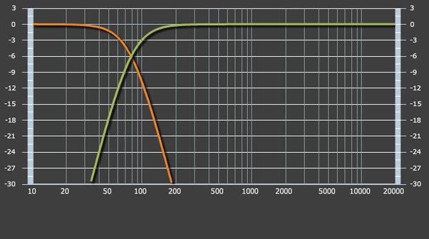

    Er ikke det noe man risikerer uansett om man booster i bunnen, slik de fleste gjør?
    Bare hvis måten man gjør det på er å booste gain på subben.
    Hvis du har som mål å dele av på 80 hz akustisk må også nivået på sub og front følge den avrullingen. Hever man sub med 10 dB vil man i praksis heve hele den oransje linjen 10 dB og krysningspunktet mellom de vil ende på 120 hz istedenfor.
