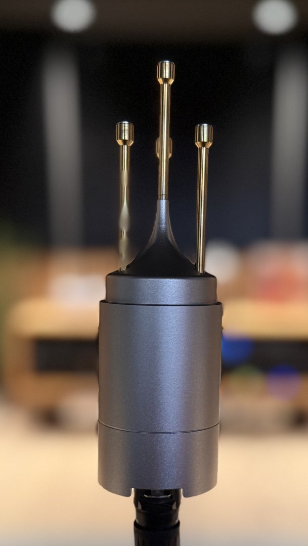

Har du et bilde som viser plassering av mikrofonen?

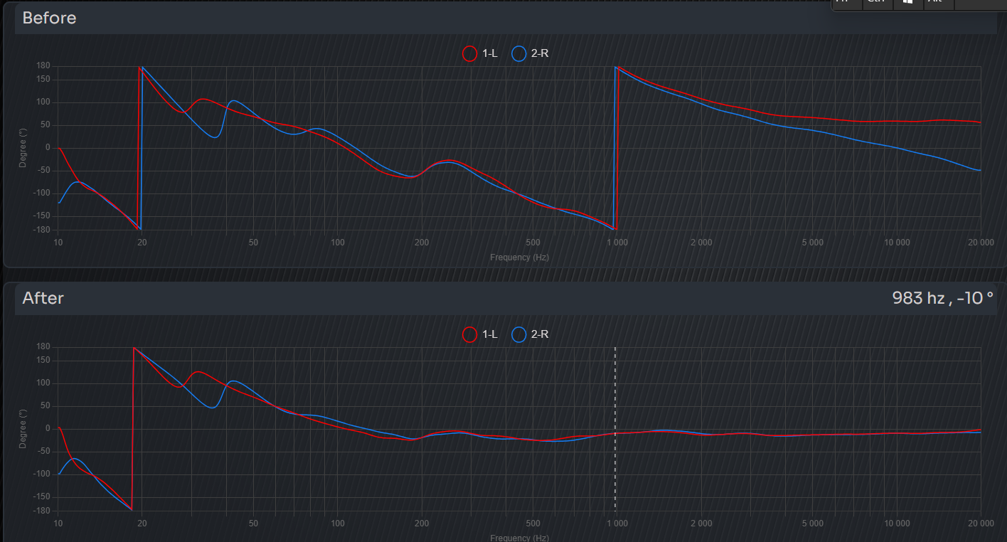

Jepp, det fungerer godt her også nå.Låter ganske slemt her nå. Må teste litt mer. Jeg deler bratt mot basstårn, her synes jeg det funket med 48db/oct.
Skal dele litt info når jeg har testet ferdigJepp, det fungerer godt her også nå.Trodde jeg hørte nøling ved 40Hz, tirsdag. Men etter den andre småtweakingen er den historie.

Jeg hørte hva som skapte opplevelsen av nøling og tok noen grep. Rett og slett timing av transient mellom ht og sub.Følger også med og har også en kanal som nøler litt ved 40Hz. Lever ok med de problemene jeg![]()
Ja, vet. Tester litt forskjellig. Hvor ville du vurdert å slippe litt opp?Ganske kraftig korrigering. At du i tillegg da har prering off...
Jeg ville satt opp IIR til 200, og 1/3 resolution. Satt ned cycles til 3 igjen, lengde tilbake til 100ms, prøvd å se på før fasekurven, se hvor/om de skiller lag oppe og satt Fir Ref like under det. 1/xms gir deg forankringsfrekvens. Den vil fortsatt gi et god faserforløp, men å forsøke å lineærisere fra 40Hz er overflødig imo. Viktigere at de er relativt koherent i forhold til hverandre, alltså H-VJa, vet. Tester litt forskjellig. Hvor ville du vurdert å slippe litt opp?

Takk, jeg er absolutt ikke ferdig med å teste. Prøvde FIR lengde 100ms, men det funket dårlig. Det sikkert flere årsaker til detJeg ville satt opp IIR til 200, og 1/3 resolution. Satt ned cycles til 3 igjen, lengde tilbake til 100ms, prøvd å se på før fasekurven, se hvor/om de skiller lag oppe og satt Fir Ref like under det. 1/xms gir deg forankringsfrekvens. Den vil fortsatt gi et god faserforløp, men å forsøke å lineærisere fra 40Hz er overflødig imo. Viktigere at de er relativt koherent i forhold til hverandre, alltså H-V
Jeg har satt min til 1 ms grunnet sprik i toppen, som sannsynligvis bare er oppstilings unøyaktighet, men som du ser får nesten hele den relevante delen av kurven et ansiktsløft
Vis vedlegget 1162070
Ja, fordi Trinnov har belaget seg på IIR filter i bassen hvor de faktisk er ukontroversielle å bruke. Selv om du setter FIR til 300ms og gir dem en ukontrollert shelve ved å booste bm med en 1db, er det langt mer effektivt å bruke target og hensiktsmessig overgang mellom iir og fir.Takk, jeg er absolutt ikke ferdig med å teste. Prøvde FIR lengde 100ms, men det funket dårlig. Det sikkert flere årsaker til det![]()
Jeg har nok en del å sjekke ut. Skal teste litt småting, så vinylJa, fordi Trinnov har belaget seg på IIR filter i bassen hvor de faktisk er ukontroversielle å bruke. Selv om du setter FIR til 300ms og gir dem en ukontrollert shelve ved å booste bm med en 1db, er det langt mer effektivt å bruke target og hensiktsmessig overgang mellom iir og fir.
Btw: Du husker kanskje jeg har nevnt for deg dette med fir ref og slikt og issuer jeg har hatt. Om du merker så stor forskjell mellom 100 og 300 ville jeg dratt frem REW og feilsøkt.
