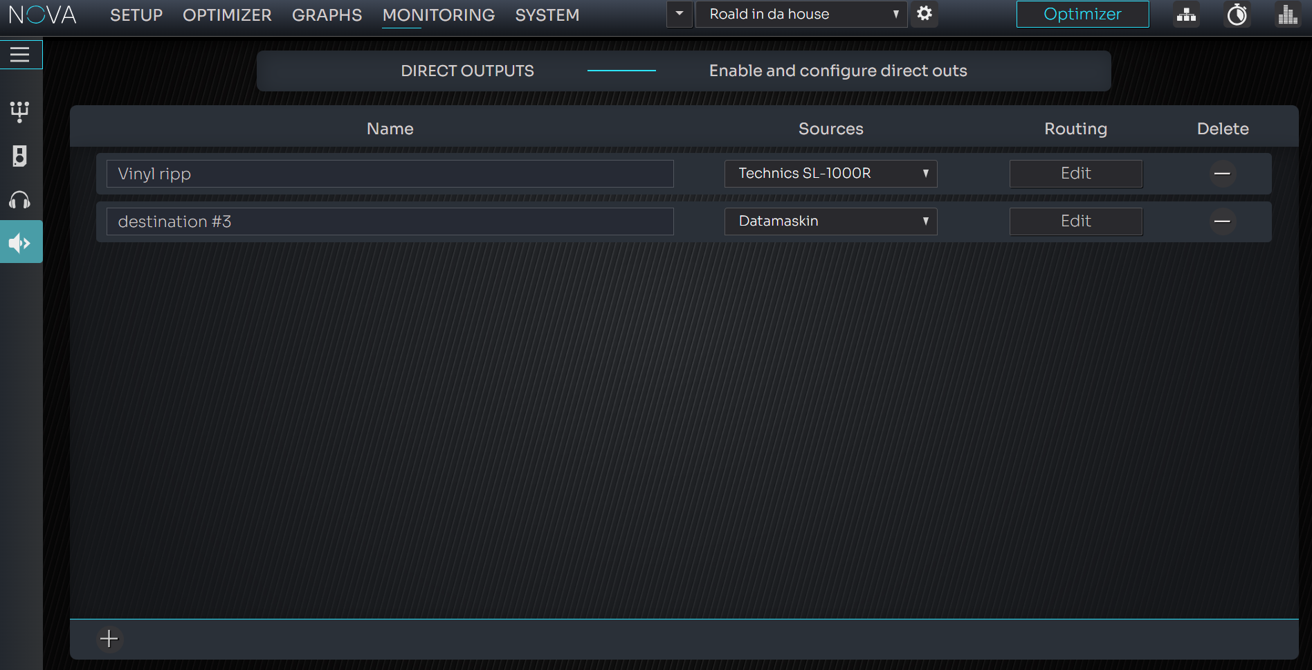

    Enkelt, bruke Nova Monitoring-->Direct Output trykke på pluss i nedre venstre og Edit på ruten du lager

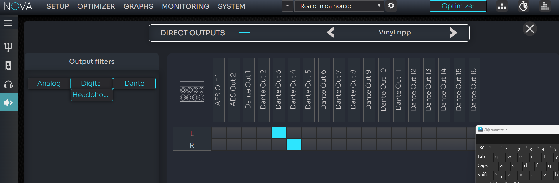

    Velg kanal

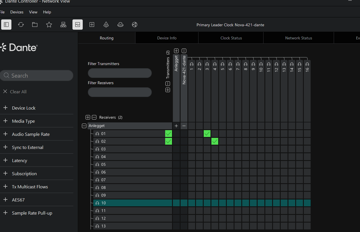

    Så går du på Dante Controller og inngang/utgang-matrisen, utvider Nova som transmitter, PC som receiver og huker av kanalene du valgte i Nova

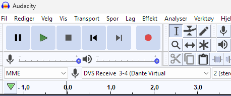

    Så åpner du Audacity og velger tilsvarende som input, (kan allerede vært gjort automatisk)
    Vis vedlegget 1140649
    Velg kanal
    Vis vedlegget 1140636
    Vis vedlegget 1140650
    Vis vedlegget 1140651
