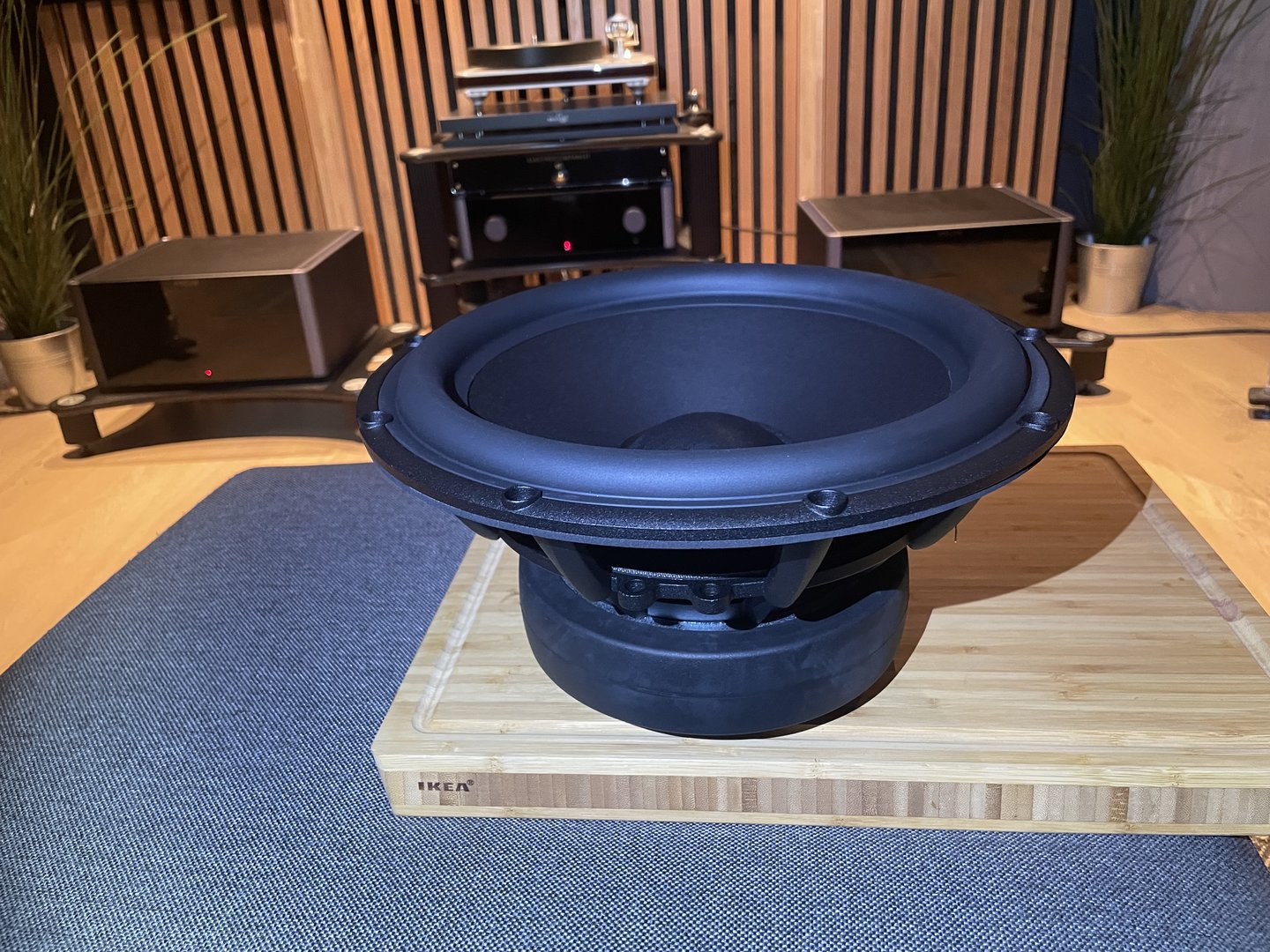

    Den er i hvert fall kjent som en av de bedre man kan fÄ tak i dersom Þvelsen lydkvalitet skal regnes med. Er det sub- eller bass-varianten dette der?
    Liten prisforskjell, forresten, med enkel eller dobbelmagnet. Heller ikke store forskjellen pÄ 28 og 32 cm stÞrrelse.
    Det er sub varianten😀

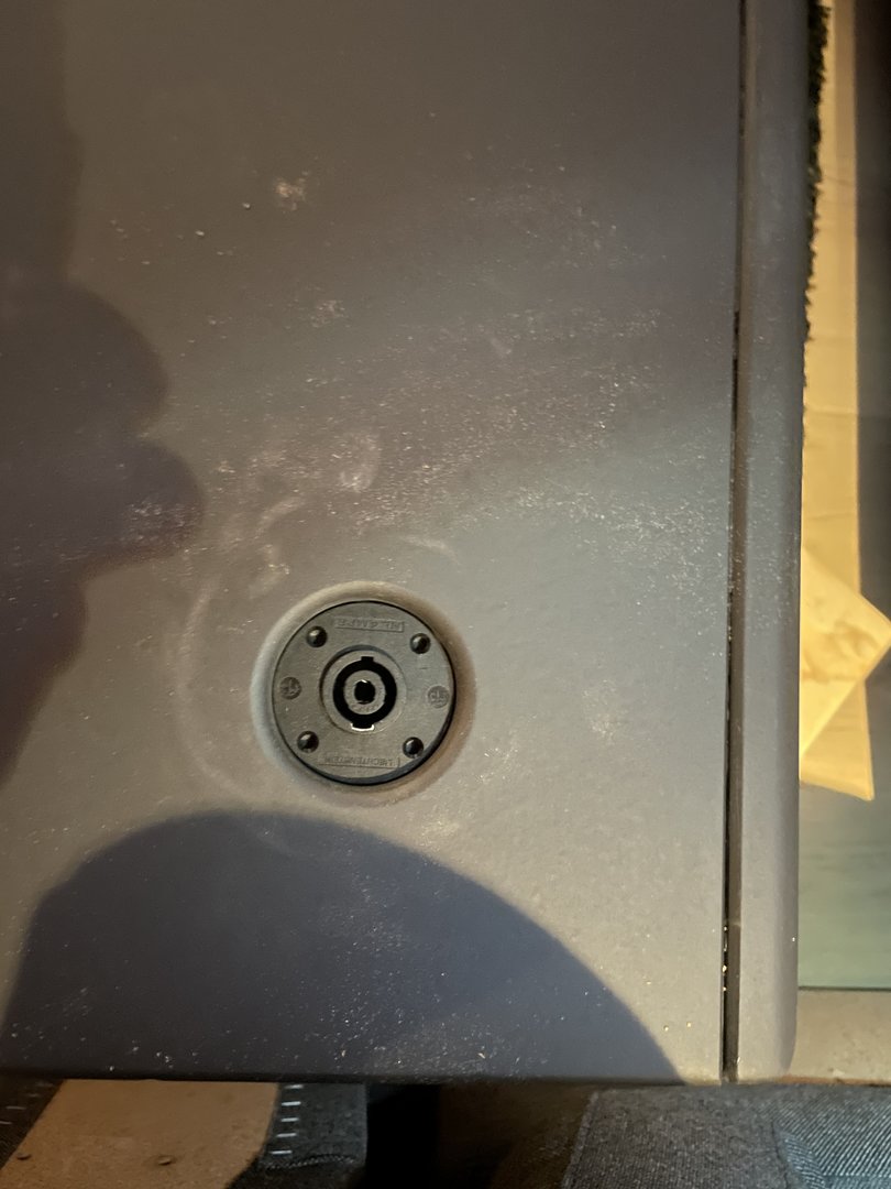

    Sikkert duste spÞrsmÄl, men tenker Ä bestille speakon plugger og kontakter. Er det noe forskjell pÄ kvaliteter? Lett Ä bestille et eller annet ut fra bilder, men vil ikke ha noe rÊl.

    Neutrik NL4MPR er en svĂŠrt bra og billig terminal til alle hĂžyttalere, og som plugg ville jeg ha brukt NL4FX. Pluggene tar fint 4 kvadratmm hĂžyttalerkabler, og det holder plenty for hjemmebruk.
    Til hĂžyttalerkabler ville jeg ha brukt rene kobberkabler, 2x2,5 kvadrat eller 2x4 kvadrat ren OFC kobber, avhengig av lengde og bruk. Skygg unna CCA (copper-clad aluminium wire). Det er billig drit.

    Takk😀 HĂžrer pĂ„ fagfolk😀 Legger inn en bestilling😀

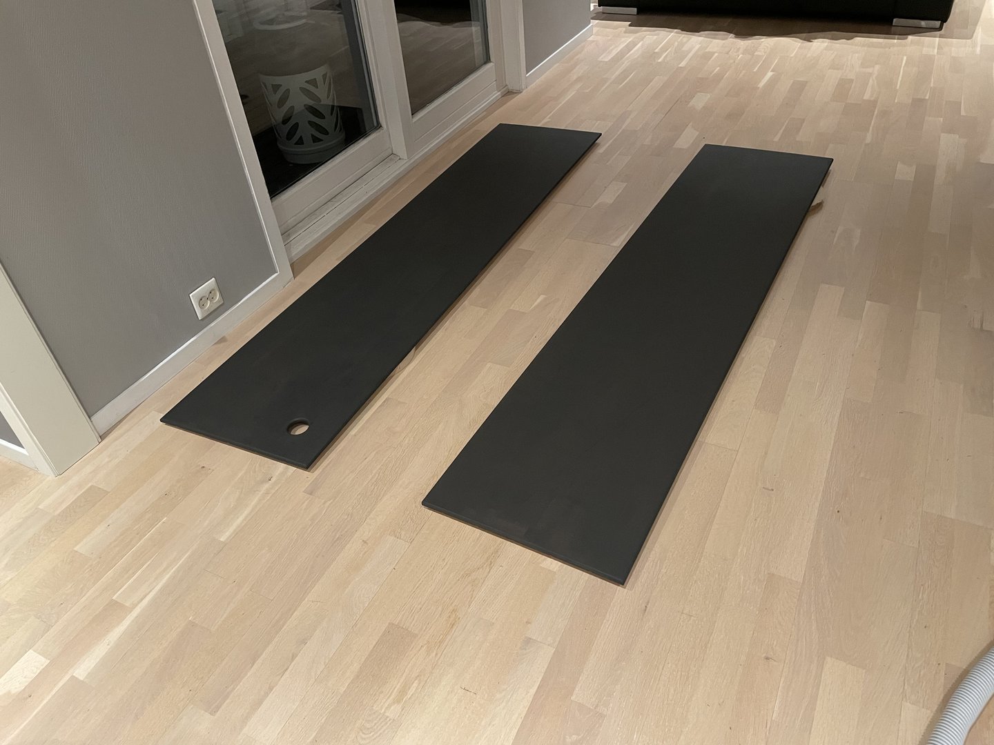

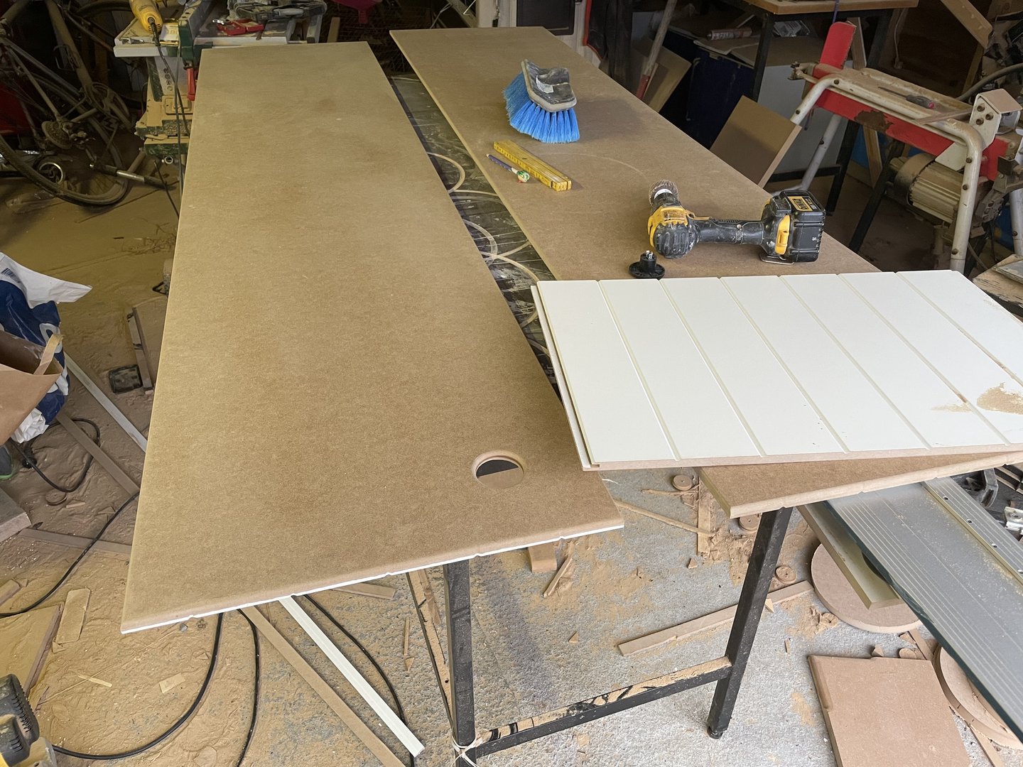

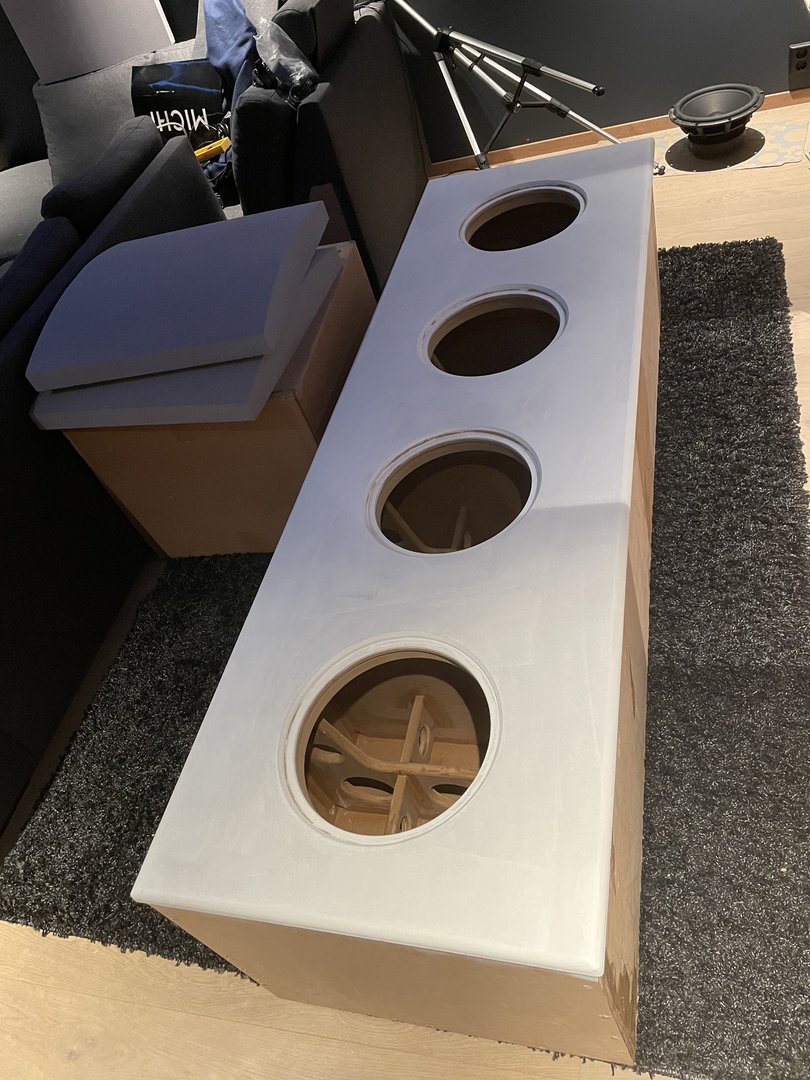

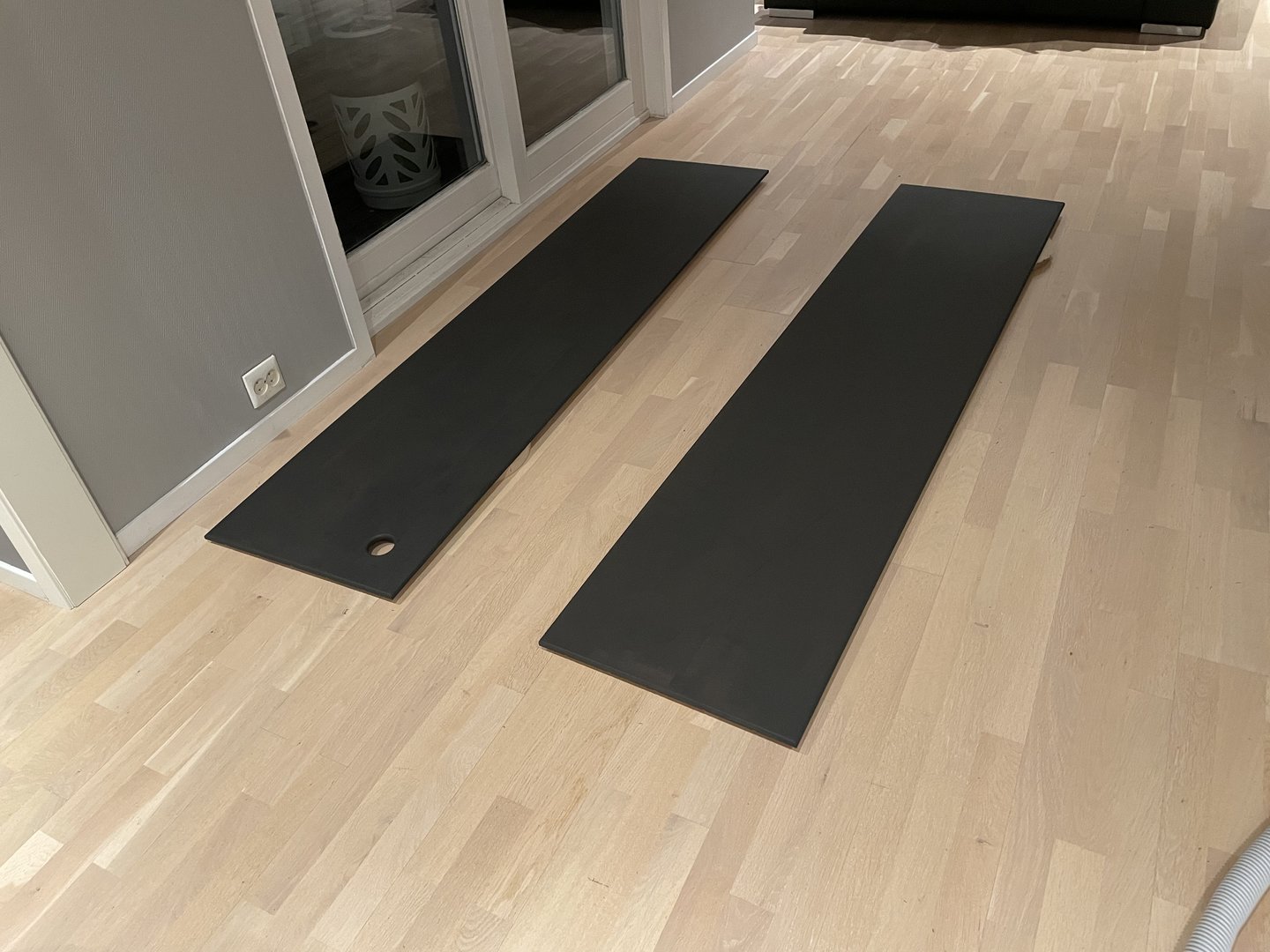

    Jeg har ikke lyst Ä sparkle og pusse tÄrnene inne i kjelleren. De er ogsÄ for tunge til Ä bÊres ut. SÄ da blir det dekkplater pÄ 11mm mdf veggplater som snus med baksiden ut. PÄ et senere tidspunkt vil jeg vurdere eikefiner. Men blir malt svart i denne omgangen.

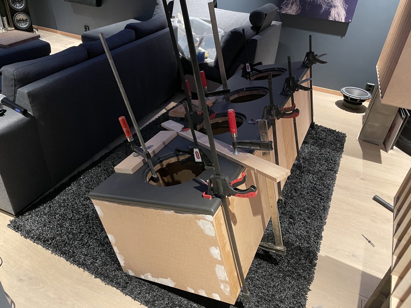

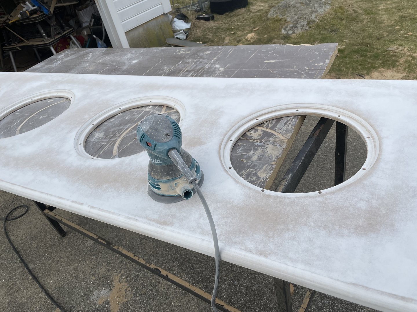

    Lite prosjekt fĂžr jobb og vakt i dag. Lime sammen front baffel.
    Den ytre baffelplaten bestÄr en hel 25mm mdf, mens den indre har 2 deler i 25 mdf (en Þvre og en nedre del). Disse delene mÄ limes sammen 100% nÞyaktig eller sÄ fÄr jeg problemer med de ferdig boret hullene og slag mutrene. FÄr Ä fÄ dette til, ble det boret inn styrepinner, mellom platene og til resten av platene. Sjekket ogsÄ at alle skruer gikk lett med drivere pÄ plass, fÞr jeg demonterte og gjorde klart til liming.
    I ettertid ser jeg at dette er en tungvint lÞsning, og at det hadde vÊrt lettere Ä bare limt sammen 2 mdf plater fra starten av, for Ä sÄ lage frontbaffel. Men jeg hadde laget et spor til de indre platene som gjorde dette litt vanskelig.
    Hadde jeg skulle begynt pĂ„ nytt i dag, hadde jeg nok gjort om pĂ„ et par tidkrevende lĂžsninger🙄
    Uansett sĂ„ er det kun Ă„ lime pĂ„ sidepaneler. Og gjĂžr det samme med tĂ„rn 2 som ogsĂ„ er klar for liming. FĂžttene har jeg begynt pĂ„ og det nĂŠrmer seg veldig ferdigstillelse😀

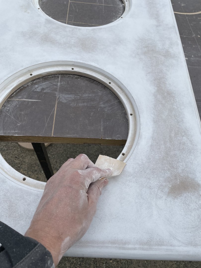

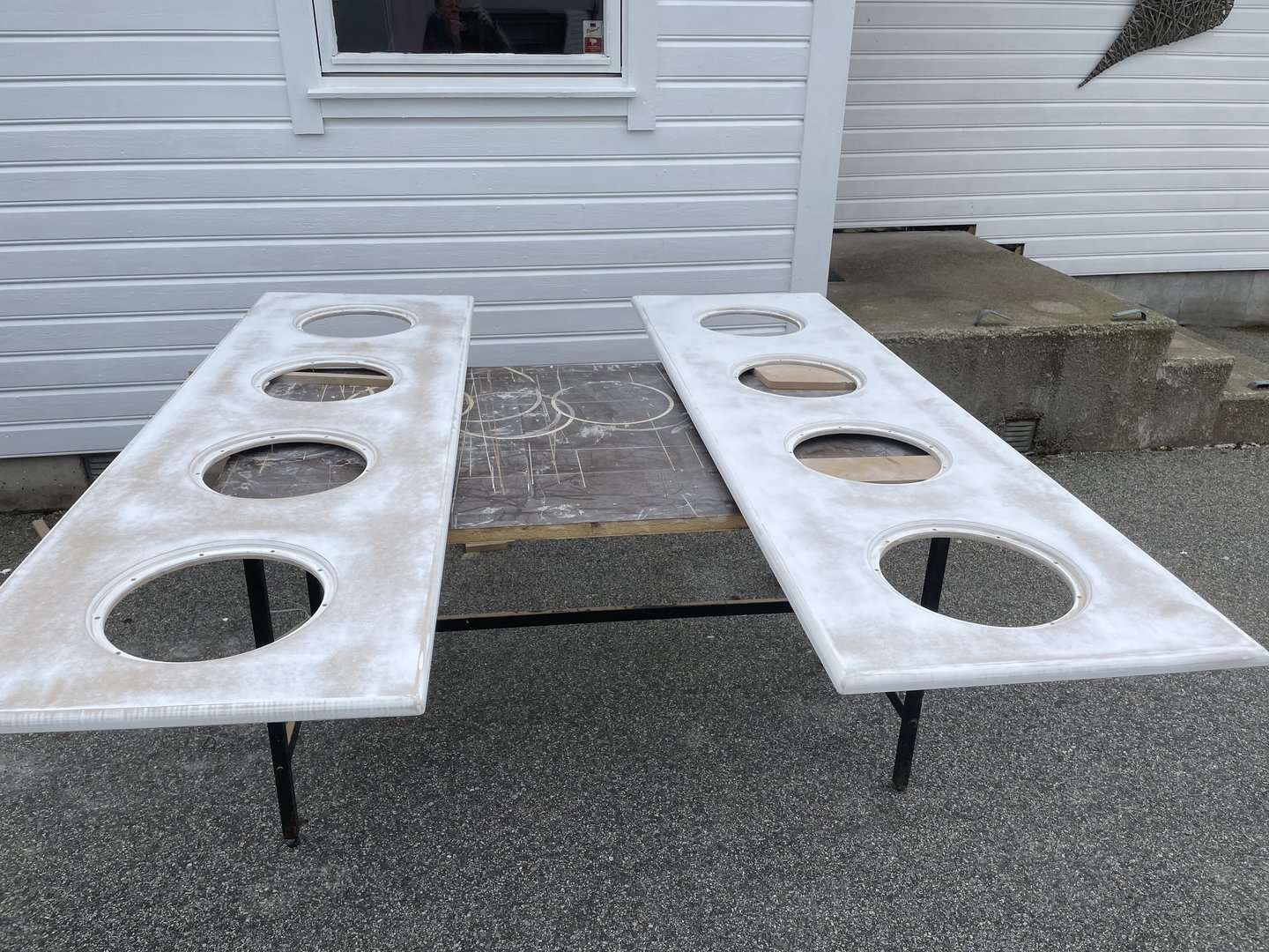

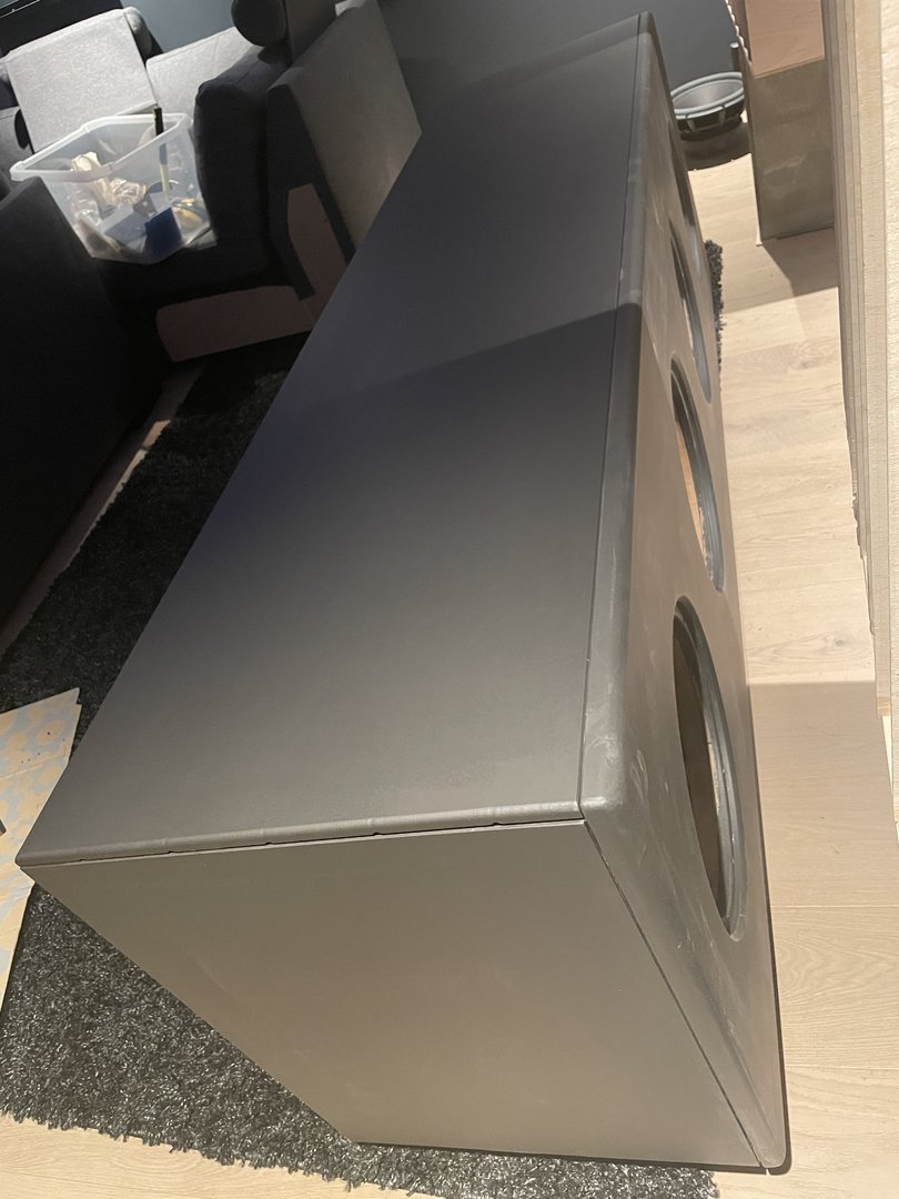

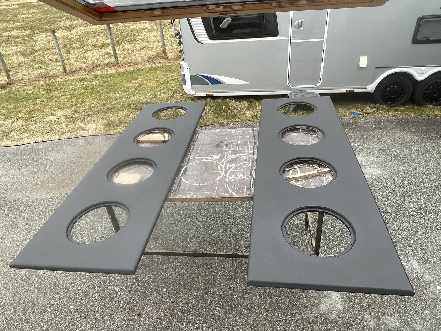

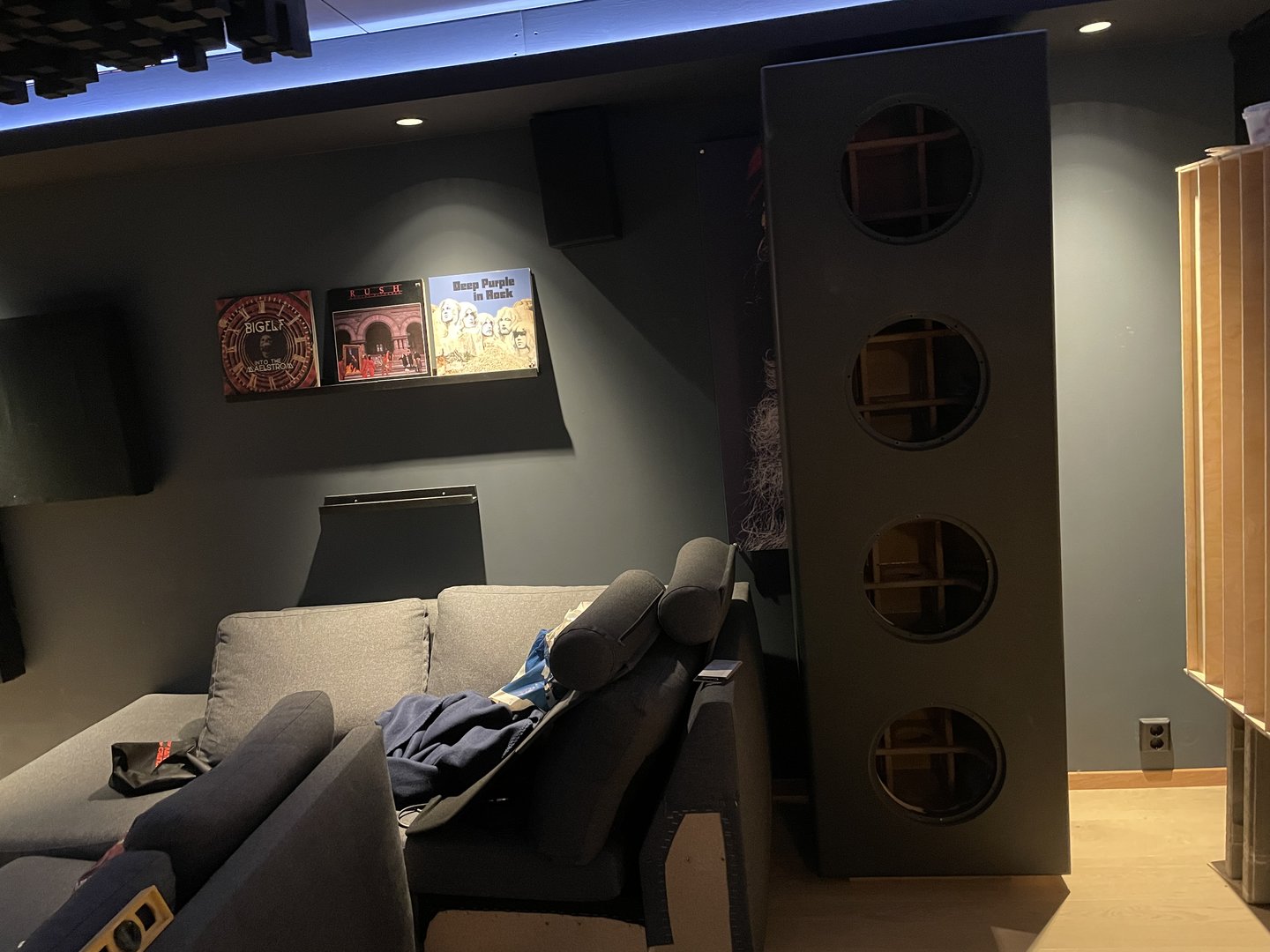

    GÄr sent fremover. Ikke like motivert pga alvorlig sykdom i familien. Men prÞver av og gjÞr litt nÄr jeg har tid og ork. Sidepanel fÄtt fÞrste strÞk.
    Vis vedlegget 803163
    Faen! Slik setter demper pĂ„ alt, tror mange av oss kjenner igjen det. :( HĂ„per pĂ„ bedre dager for deg og dine!❀
    Vis vedlegget 804441
    Virkelig imponerende! Skulle veddet en six-pack eller en hel pall; kommer til Ă„ spille amazing grisebra - ikke bare mye - men med topp lydkvalitet!
    Husker ikke, det om du kjĂžrer disse som lukket kabinett?
    Hvordan kobler du til driverne - parallelkobler to og to med to forsterkerkanaler per side?

    @MusicBear Takk😀 Jeg avslappet i forhold til resultatet. Det vil si at jeg er trygg pĂ„ at de vil gjĂžre jobben de er tiltenkt😀 Her er det 4 avskilte lukket kammer til hver driver. Planen er fĂžrst og fremt en kanal til hver tĂ„rn, med serie/parallell kjĂžring( jeg vet om utfordringen) Tenker at Scan speak er sĂ„ pass bra drivere at dette lar seg gjĂžre. Men jeg tenkte litt i dag om jeg skulle frese ut i sidepanel (ytre plate) mulighet til en ekstra speakon kobling, til fremtid bruk med f eks en kanal til hver driver.

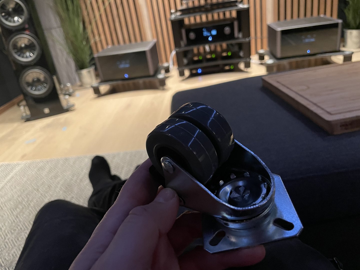

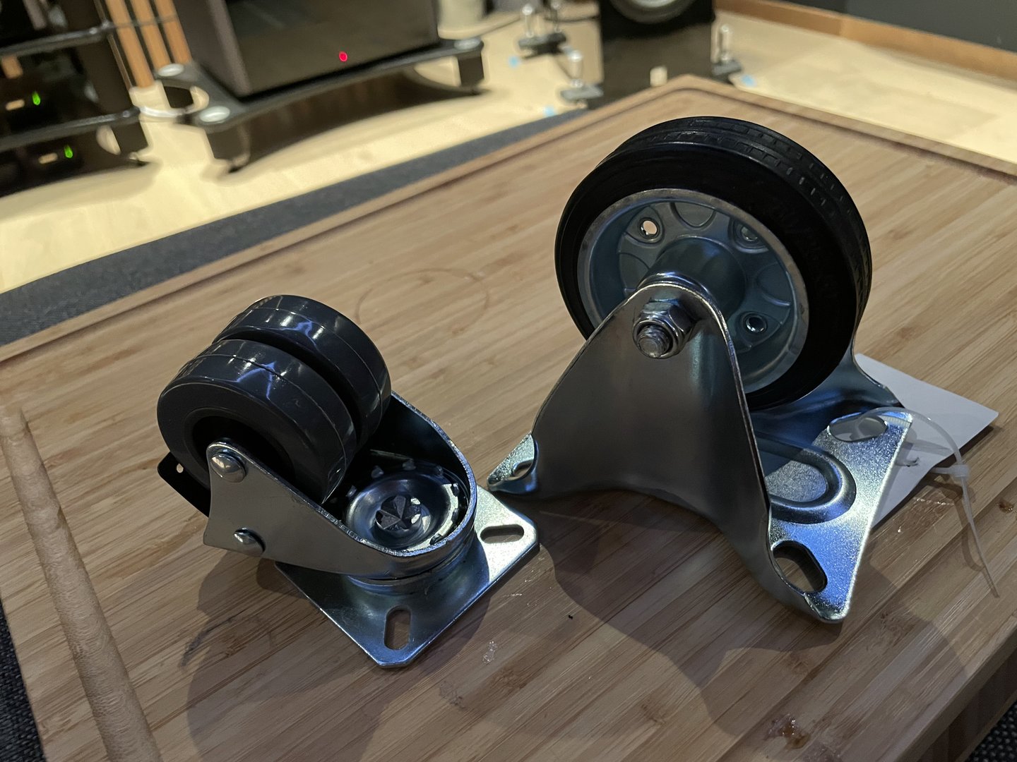

    Hjulene jeg bestilte skulle tÄle 100kg hver. Jeg har montert 2 i bakkant og fast punkt mot gulv foran. Tror jeg underkjenner disse. TÄrnet ble ikke sÄ veldig stÞdig. Virker som hjula gir etter. FÄr vurdere noe annet uten sving.
    Sevald
    27.02.2005
    12.099
    33.596
    Aksdal, Rogaland
    Svinghjulene skulle som nevnt tĂ„ler 100kg, mens de andre faste hjulene fra Biltema tĂ„ler 60kg. Ganske sĂ„ overbevist pĂ„ at Biltema hjulene tĂ„ler mye mere. Bygger en del mere i hĂžyden, og jeg mĂ„ lage tykkere fot for Ă„ skjule hjulene. Det blir da bare et par cm klaring mot lyskassen i taket. All klaring er god klaringđŸ€“
