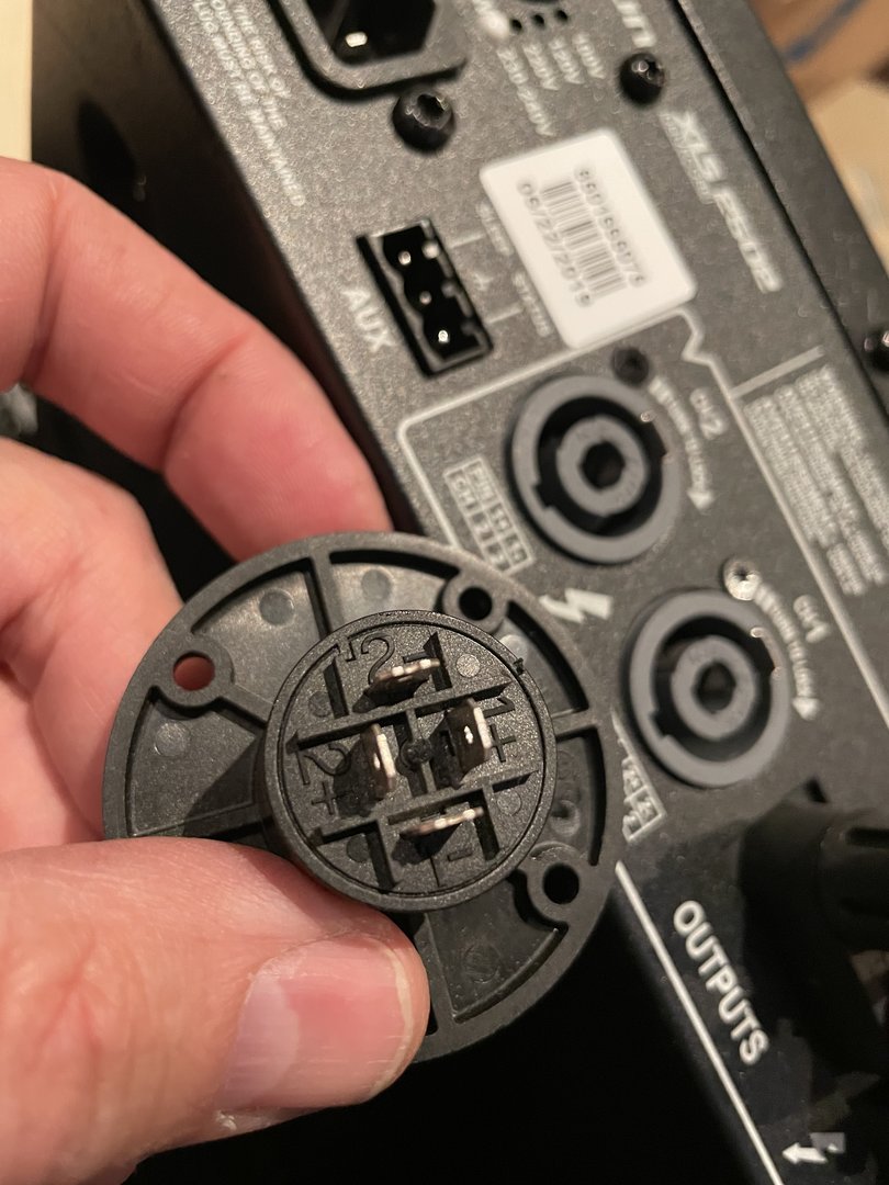

    Ja, 1 og 2 er hver sin kanal. Skal du bruke speakon på ampene?
    Tenkte det. Kan bruke 4 leder speakon på den ene tilkoblingen, eller 2 leder på hver.. Regner med at alt er standard koblet. Slik at det eneste jeg trenger tenke på er speakon koblingen som er i tårna.

    Tenkte det. Kan bruke 4 leder speakon på den ene tilkoblingen. Regner med at alt er standard koblet. Slik at det eneste jeg trenger tenke på er speakon koblingen som er i tårna.
    Nei, de to speakon utgangene er topolet. Så hvis du skal bruke èn firepolet speakon på hvert tårn må du bruke skruene.

    Hadde det på følelsen når du spurte. :LOL: Du leste bruksanvisningen bedre enn meg. 🤡 Men jeg hadde uansett 4 fire firepoler for å potensielt kunne bruke 8 amper, så måtte ha to kabler og parallellkoble speakonen
    Har frest ut og gjort klar for 2 stk speakon på hver tårn jeg og, men bruker bare en 4 leder i denne omgang😀 Men hvis jeg forstår dette riktig, så er speakon standard koblet. Det bil si at jeg kan ta hvilken som helst forsterker og høyttaler med speakon koblinger og koble sammen, så vil dette funke. Plus og minus, kanal en og 2 er alltid likt koblet.

    Har frest ut og gjort klar for 2 stk speakon på hver tårn jeg og, men bruker bare en 4 leder. Men hvis jeg forstår dette riktig, så er speakon standard koblet. Det bil si at jeg kan ta hvilken som helst forsterker og høyttaler med speakon koblinger. Så vil dette funke. Plus og minus, kanal en og 2 er alltid likt koblet.
    Ja, skal være standardisert. Lagd for roadies og DJs, så må være enkelt! :LOL:

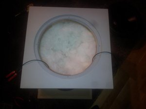

    Hvorfor ikke demping i kassene?
    Trenger man det? Jeg har ingenting i tårna mine, er noen sånne bitumenplater, men ikke noe tøy.

    Jeg er klar over det du skriver her, men jeg har ikke hørt/sett noen grunn til å benytte meg av det i mine tårn. Hadde jo vært gøy om noen hadde giddet å prøvd uten vs med og målt da (det blir ikke meg).
    Varmen i spolene og slik blir vel den samme da hvis man beveger deg bort fra q-verdi på 0,707 uansett da, så jeg forholder meg til kassestørrelser som blir lettest last for langvarig bruk av elementer. Noen liter fra eller til på ei kasse har heller ikke så mye å si for min del personlig, men noen mener kanskje noe annet.
    Jeg er jo den som skal gå for billig forsterkerkraft og da er det dumt å skimme på kassevolum uansett. :)

    Jeg ser det på en annen måte. Disse kassene representerer "syngende" avlukker, om ikke for elementet som er montert, så for andre lydkilder. Så jeg stuffer for å sikre at jeg ikke får noen overraskelser et sted på spekteret.

    Jeg har ingen erfaring her, men trudde ikke demping inn i subber hadde noe for seg, bortsett fra at en kan bruke mindre kabinetter med demping. Mine kabinetter er litt for store til mine drivere. (100L)
    Hvis dette har noe for seg, vil jeg vurdere det. Men det blir styr med alle avstivere som er i veien. Men alt for å ta hver minste nevroser…..

    Jeg har testet en del, med og uten demping, samt mye og lite. På målinger har det av og til vært vanskelig å se forskjellene. Har testet dette med mange prototypekasser til SEAS Roy, for eks. Men en ting med demping kan være nyttig: Man tar ned resonanser effektivt, spesielt hvis disse ligger litt opp i frekvens. Så derfor bruker jeg alltid å ha litt demping i basser og subber. Spesielt hvis de skal brukes litt opp i frekvens. Går man ekstra nøye inn kan man finne nodene i kassene, og dempe ekstra der. Og gjerne eksperimentere med tykk og tynn demping på forskjellige steder.

    Til mellombassene mine kjøpte jeg filt på Biltema som er limt på veggene, og billigste pute på Jysk. Jyskputa er fylt med hullfiber. Funka greit. Vet ikke hvordan det er uten.
    Til subbene har jeg bare stiftet billig lett dempemateriale for bil på veggene. Hørte ikke forskjell på med/uten fyll på subbene. Subbene mine deles på 90. Tror ikke det er nødvendig å dra det så mye lenger enn dette.

    Ikea puter som jeg sprettet opp. Fluffet det opp.
    Støver ikke, noe som er en fordel.
    Hadde litt sånn Akustilux eller hva det heter. Kunne jo ikke kjent eller se noen forskjell.
    Når jeg kjøpte disse solgte Ikea de for 10,- stk.
    Var jo ikke noe å lure på. Resten er i noen subben på Skedsmokorset. Fungerer som ei kule.

    Hadde faktisk en del i mine.
    Veide det aldri opp.
    Men som sagt bare puttet lett inn.
    Vis vedlegget 817022
    Så mye blir nok ikke aktuelt. Men du har kanskje mindre kasser i forhold til drivere. Da er jo det lurt. Litt motsatt her, med 100L på noen 13” Blir lett demping slik at de ikke ”spiller” med.
