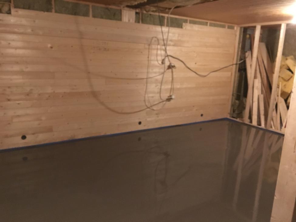

    Fikk endelig gjort litt i helgen. Båret inn nesten et tonn med avrettingsmasse. Håper å legge kabel og støpe til neste helg. Så har jeg fått opp en del rupanel. Kjekt å se fremgang.

    Det strømanlegget så litt spooky ut. En salig blanding av PR og PN kabel, med og uten rør. Oppjuster før du lukker veggen ;)
