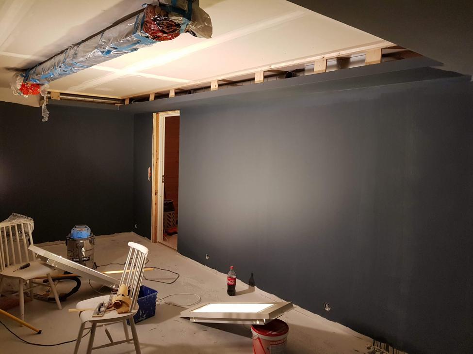

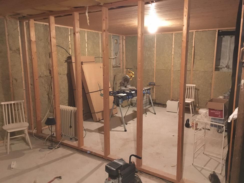

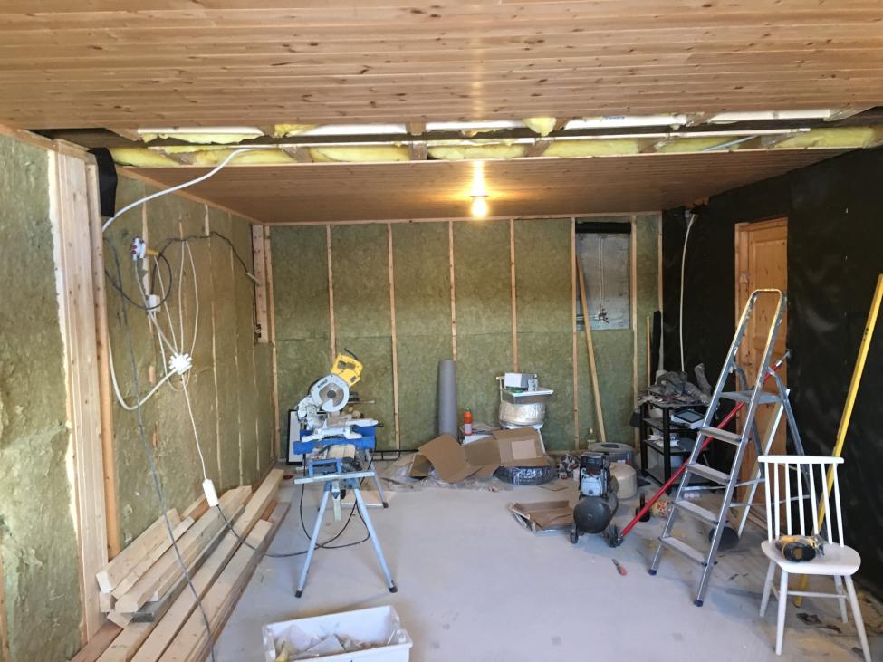

    Etter mange år med planer om et egent hifi rom, ser det endelig ut som at jeg skal sette i gang. Konen ønsker nok at jeg prioritere andre prosjekter i huset, men nå er det min tur. Frem til nå har jeg hatt stuen som min lekeplass for hifi, men der kjemper både 2 barn og konen om plassen. Så jeg får ikke brukt anlegget så mye som jeg skulle ønsket. Men nå skal det bli bedring.
    Huset fra -92 med uinnredet kjeller. Rommene er delt opp fra før og det er isolert og lagt opp begrenset med strøm, men det er det hele. Kjellerstuen var tiltenkt langs langsiden på huset. Men det er ikke ideelt pga at veggen er trekt inn på midten. Derfor er planen nå først å snu rommet andre veien slik at jeg får et rektangulært rom med rette vegger. Derfor blir jeg nødt til å rive en bærevegg som bærer stuegulvet i første etasje.
    Rommet blir ca 4 x 6,5meter. 2,4 meter standard høyde. I hodet mitt har jeg hatt dette planlagt i mange år men det er ikke lett å tenke på alt, siden dette er det første hifi rommet jeg bygger. Tenker rupanel og et lag med gips på veggene. På gulvet legger jeg varmefolie og parkett. Utfordringen her blir nok de akustiske tiltakene. Der stiller jeg temmelig blankt men har noen tanker. Ønsker ikke et i hel dempet rom men rom som fungere. Vienna Acoustics The Music er ganske så store, så jeg håper 26 kvadrat holder.
    Rommet vil bli mest brukt til musikk men også film. Derfor vurdere jeg projektor evt en stor tv, men tenker å beholde et rent stereo oppsett. Anlegget mitt som står i stuen flytte ned når rommet er klart og et enkle oppsett blir kjøpt inn til stuen.
    Laget en enkel tegning på ipaden som illustrere rommet. Skal prøve å få til noe bedre.
    Det blir laget 2 boder forbindelse rommet. I tillegg til div oppbevaring så kan disse også brukes til teknisk rom slik at jeg kan flytte ut noen komponenter.

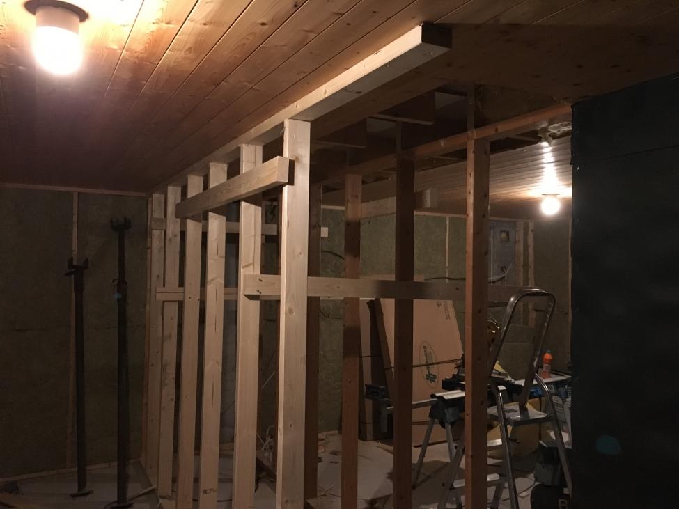

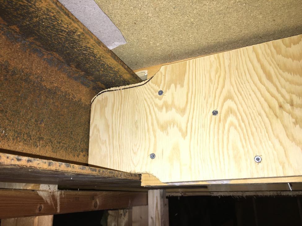

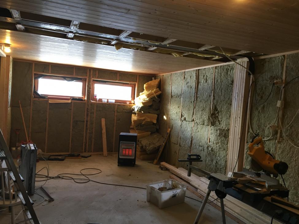

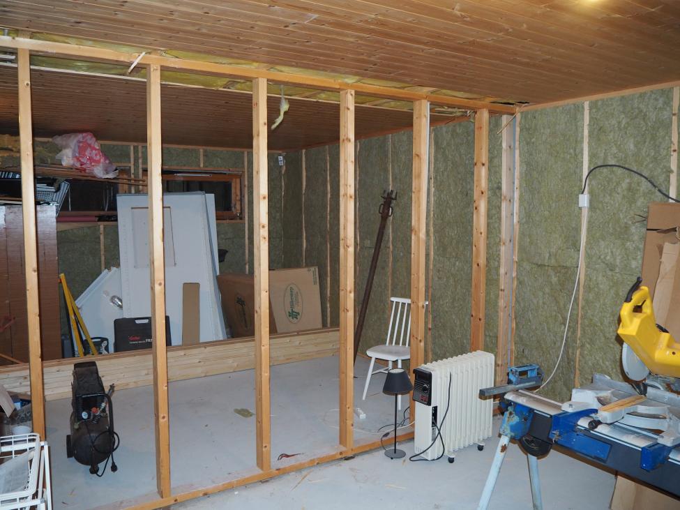

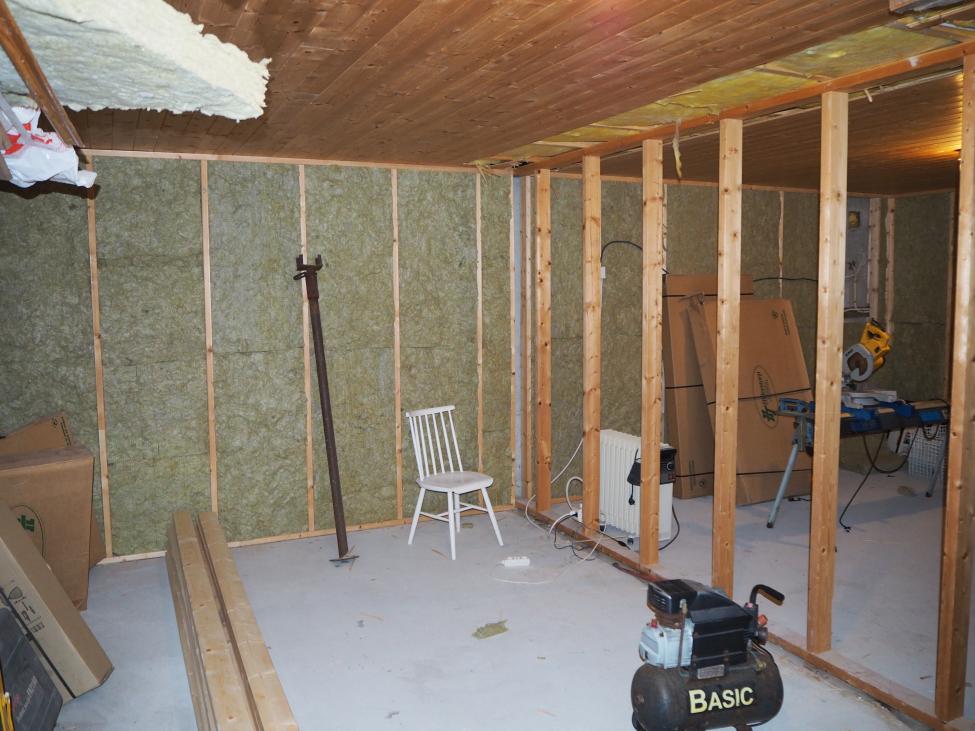

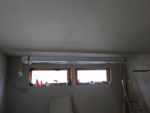

    Første som skal gjøres er å sett opp en midlertidig vegg ved siden av den andre slik at jeg kan kappe gulvbjelkene til første etasje. Jeg planlegger å felle oppi en HEA 220. Mulig det er overkill på et 4 meter spenn og at det er nok med HEA 200

    Jeg har ikke klosset opp. Den var slik fra før, aner ikke hvorfor. Uansett så skal veggen rives.

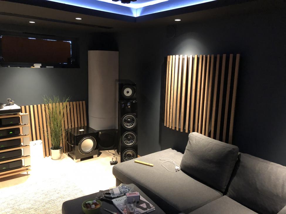

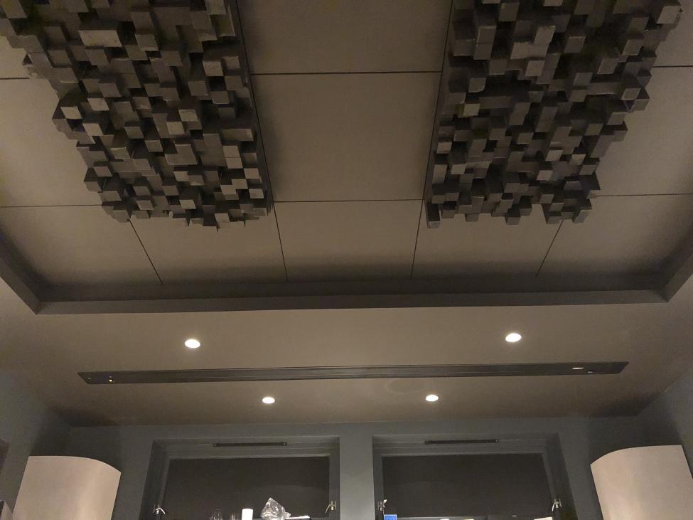

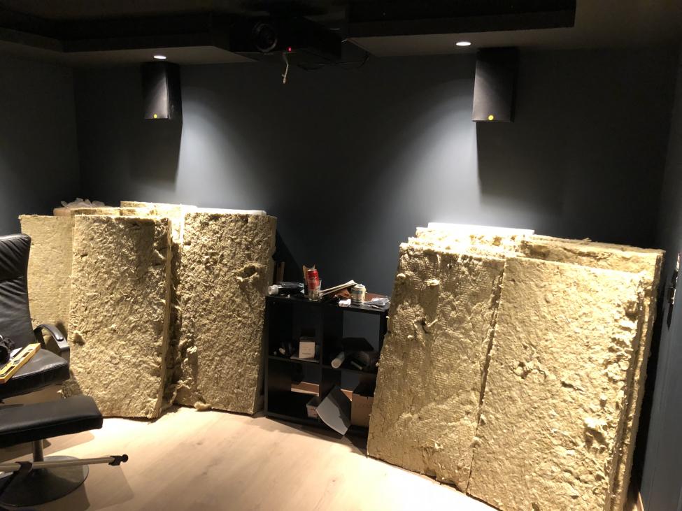

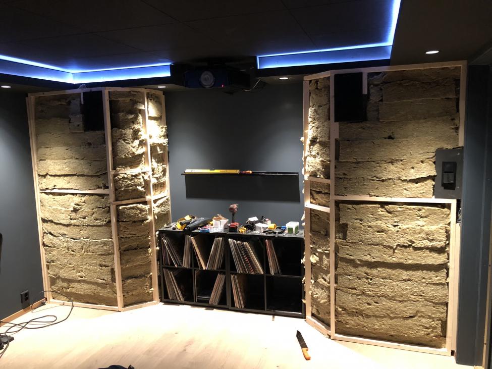

    Gjør plass til skikkelige akustiske tiltak.
    Får nesten ikke gjort noe galt ved det.
    Boden du skal ha bak frontveggen hadde jeg gjort så liten som mulig.
    Skikkelige store bassfeller på den veggen har du da mulighet til.
    Jeg har en felle over hele rommet som et 60 cm dyp.
    Til de som tror att dette er overdemping, tro på nytt.
    Små feller er det som vill gi overdempet rom.
    Dette blir et spennende prosjekt å følge, lykke til på ferden mot Nirvana.
    Vis vedlegget 475286
    Jeg har en HEA200 på ett 5meter spenn i garasjen der bjelken kun hviler på toppflensen i hver ende. Den står som fjell.
    Det kommer jo litt an på hva bjelken skal bære.
    Jeg er ikke byggingeniør, men i følge denne tabellen:
    http://byggebolig.no/imageoriginals/fb12d1568cb1bf85bf43b8309975314e690131f6.pdf?
    ....tåler en HE200B 30,2kN/m for et spenn på 4m, når tillatt nedbøying er 1/100 av spennet. Altså 1cm. 1cm nedbøyng er vel ganske mye for et gulv i et bolighus, men formelen for å regne om til andre nedbøyingskrav står også der.
    Jeg skjønte ikke helt den tabellen. Men nedbøying på 1 cm? På hvilken belastning? Jeg har hørt meg med flere som sier at HEA 200 bør være mer en nok. Vi har HEB 220 på et spenn på 8 meter på jobben. Holder en hel etasje oppe. Då tenker jeg HEA 200 bør være nok. Mulig jeg tar skammelig feil. Orker ikke svikt i stuegulvet. Samtidig så er det greit å få en bjelke som er grei å bære på plass og.
    Dazed
    29.01.2003
    20.043
    6.773
    Tydeligvis er nedbøying på L/400 en vanlig måleparameter, og det tabellen sa er at med 3200Kg på hver meter av en fire meters bjelke, vil den bøye seg ned 1cm på midten.
    Altså vil den bøyes ned 1mm på midten ved 320Kg pr. meter jevnt fordelt.
    Tør ikke gjette på hva slags last den vil utsettes for i virkeligheten, men det er garantert ikke nok til at den bøyer seg 1cm. ;)
    Hvis du har snakket med fagfolk som sier HE200A er mer enn nok, så er det nok det. Det bekreftet vel egentlig tabellen også. Jeg bare fant en tabell, jeg. :)
    4 meter 200mm H-bjelke blir sikkert tung nok, den også. 170-ish Kg.

    HEB er vel ganske mye sterkere også, med tykkere flenser?
    Dazed
    29.01.2003
    20.043
    6.773
    HEB har litt tykkere flenser og steg, ja, samt at høyden og bredden er lik, mens høyden er littegrann mindre en bredden på HEA.
    steinost
    22.01.2004
    7.572
    3.408
    Lillestrøm
    Har du plass til 220 så bruk det, er vell betydelig stivere.
    Men tror ikke du skal bekymre deg utifra beregningene som er tatt lengre opp her.

    Jeg bestilte en HEA 200 i dag. Håper det er tilstrekkelig. Kjenner allerede at jeg angrer på at jeg ikke gikk for 220. Liker å være på trygg grunn. Tenkte litt på en rygg som ikke har vært helt bra i det siste og at det er tungt å få på plass. Skal nok få hjelp. Kjekt med gode råd her. Når jeg også får tips på melding så blir jeg bare glad for at dere engasjere dere. Inspirerende. Jeg tar imot all hjelp. Skulle jeg slenge ut en dårlig ide, så si meg gjerne imot.

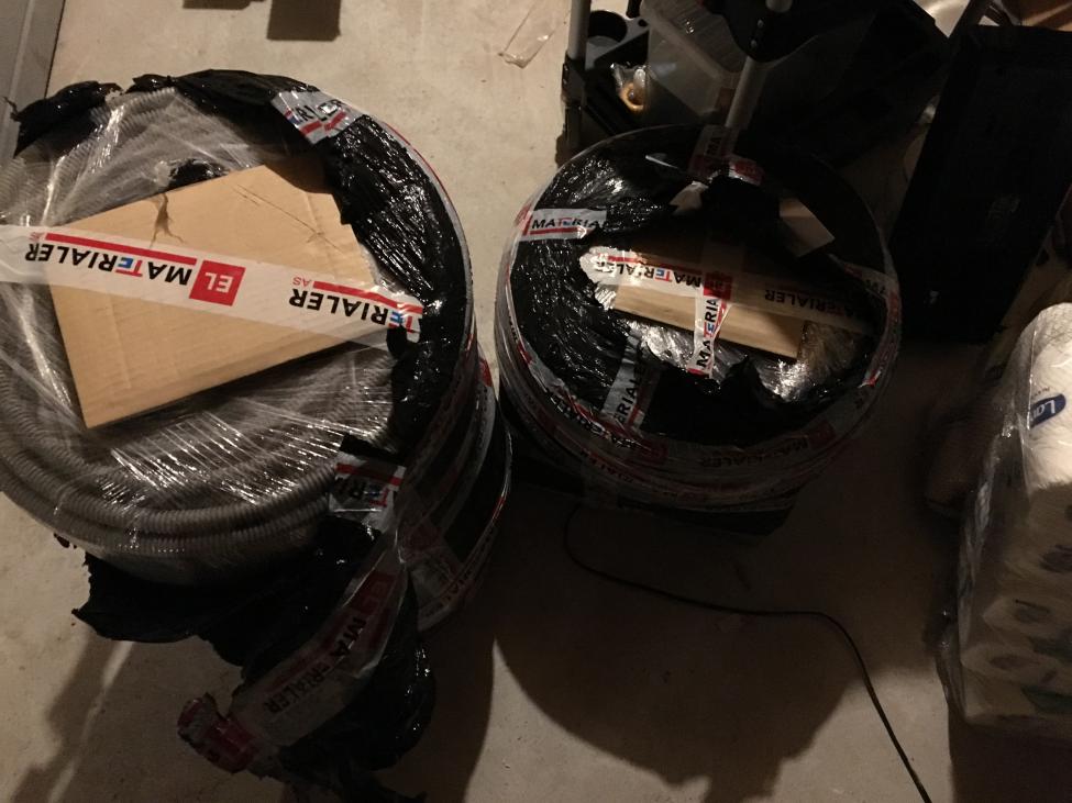

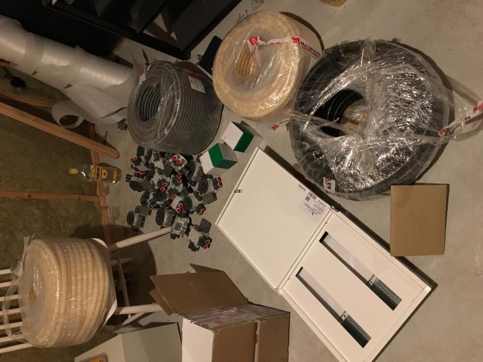

    Pakke i posten i dag fra elmaterialer.no. Alltid kjekt med pakke i posten. Jobber som kjøleteknikker og har en del elektrisk erfaring, men må ha installatør til å godkjenne.
