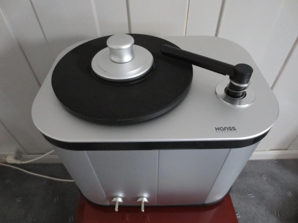

Dette er min første og eneste platevasker. (Hanss)
Funker meget bra og suger som kjerringa fra Flå.
Jeg fikk den i gave men tror den ligger på rundt 8 tusen.
Da har du mange tusen å kjøpe plater for.
Tror den ble kjøpt hos NAT i Oslo.

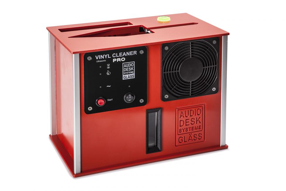

Med Audiodesk vaskeren får man strålende resultat hver gang og platene er gullende rene og ikke minst tørre og klare til avspilling hver gang, plate etter plate. Har brukt min noen hundre ganger og alltid med samme topp resultat. Koster litt mer enn de fleste, men man får hva man betaler for.
Her et bilde av den nyeste pro-utgaven som jeg har lyst på :)

Støtter Rudi. Min Audiodesk er vel mitt beste tweak. Solid, driftssikker, enkel å bruke. Har min stående på badet. Plater som skal avspilles får en rens om det er lenge siden sist - mens jeg lytter til en annen.

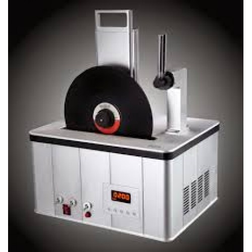

Var i London på vinylmesse for litt siden og fikk presentert flere meget fine vaskere, bl.a. et par varianter av USC. Men den jeg personlig kanskje likte best er ViVacRCS
Den ser rålekker ut og lager nesten ikke støy, og best av alt den gjør jobben (platene blir skikkelig rene) ellers er Audio Desk sin vasker kanskje den beste (av de jeg så på messa)

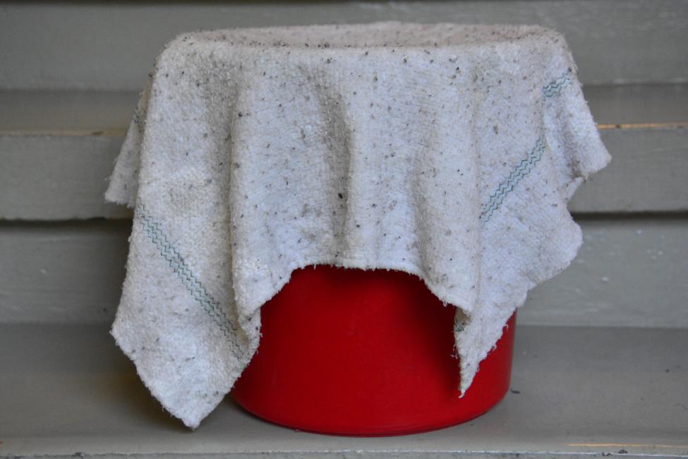

lufttørkes i et oppvaskstativ. Hvis jeg er utålmodig tørker jeg lett med gaskluter. .......
Upplever inga problemer med gasskluter, ottone? Vilka har du köpt?
Jeg har ikke opplevd noen problemer med gaskluter. Jeg har kjøpt flere typer, og tror de har samme egenskaper, men bruker mest de som er størst.
Disse tror jeg ble kjøpt i en Princess-butikk, ikke helt sikker men sannsynligvis disse
https://www.princessbutikken.no/kjoekken/kjoekkentilbehoer/gaskluter-40x70-2pk-hvite
Hvis du skal ha slike, kjøp flere enn to. Og de vaskes i maskin. Helt husmor.
