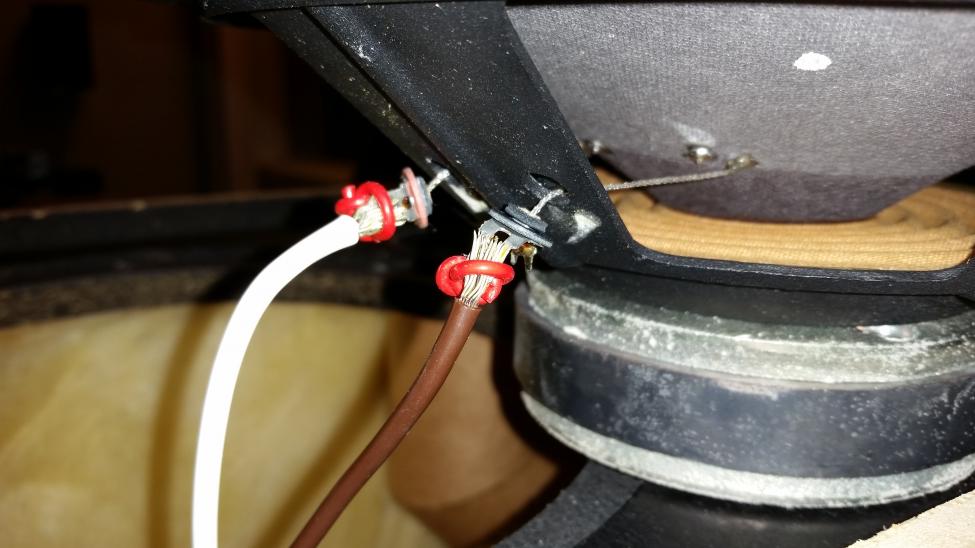

    Det kan være lurt å feste ledningene til høyttalerkurven på basselementet etter liming. Dette sikrer mot at en river av koblingene igjen.
