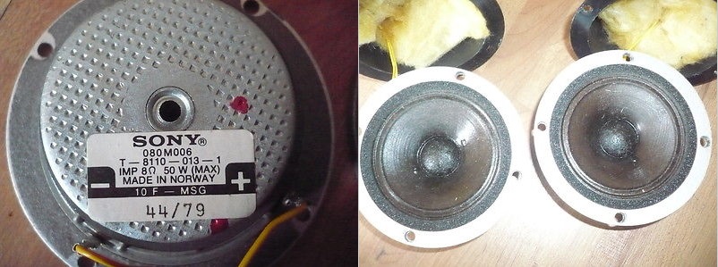

    har et par sony ss-x7 som har seas diskant så sitter sikkert mye seas i de dyrere seriene til sony:)
    vet ikke hva slags innmat de nye topp modellene dems har men ligner på seas

    Og ikke bare Sony.
    SEAS leverte elementer til svært mange fabrikker, kan jo nevne Dynaco på 70 tallet som et eksempel.
    Svært mye HighEnd høyttalerprodusenter benytter i dag elementer fra SEAS.

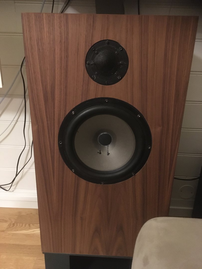

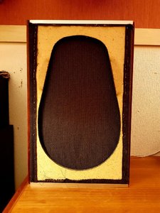

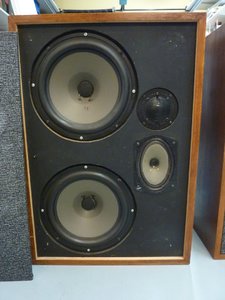

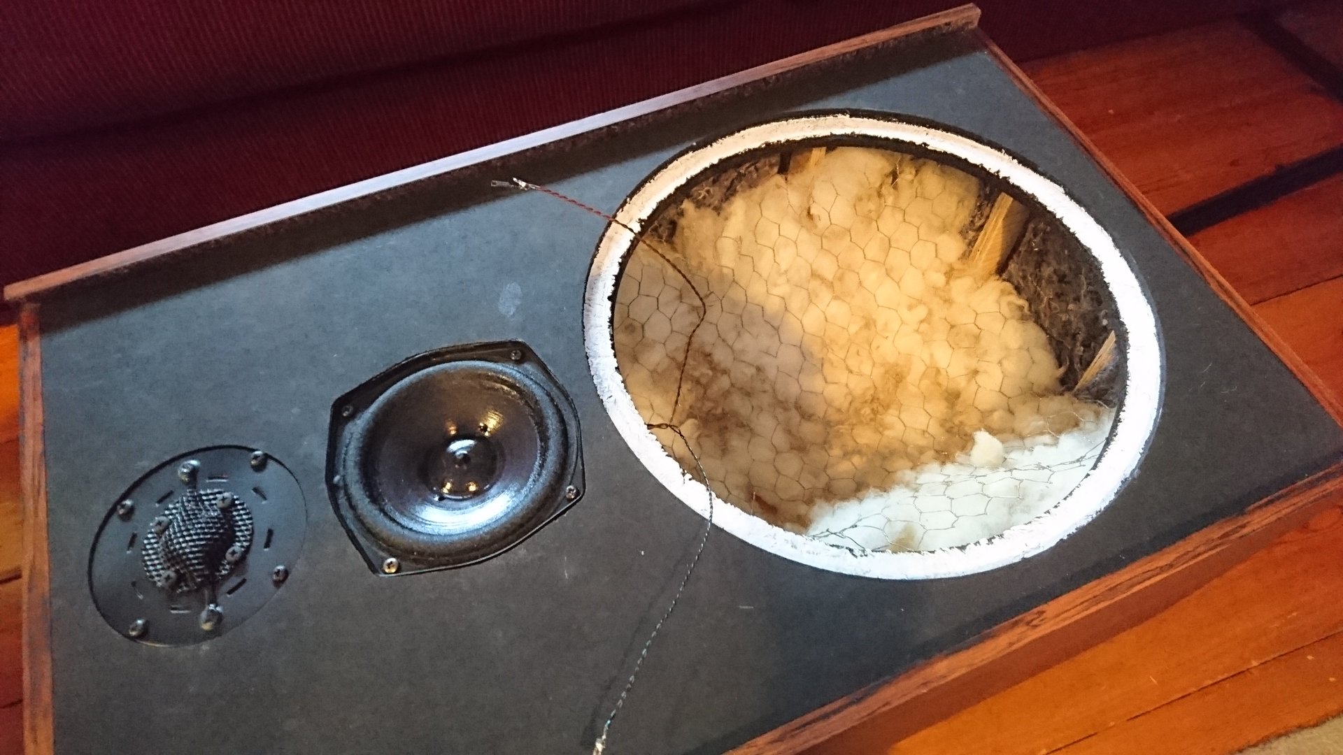

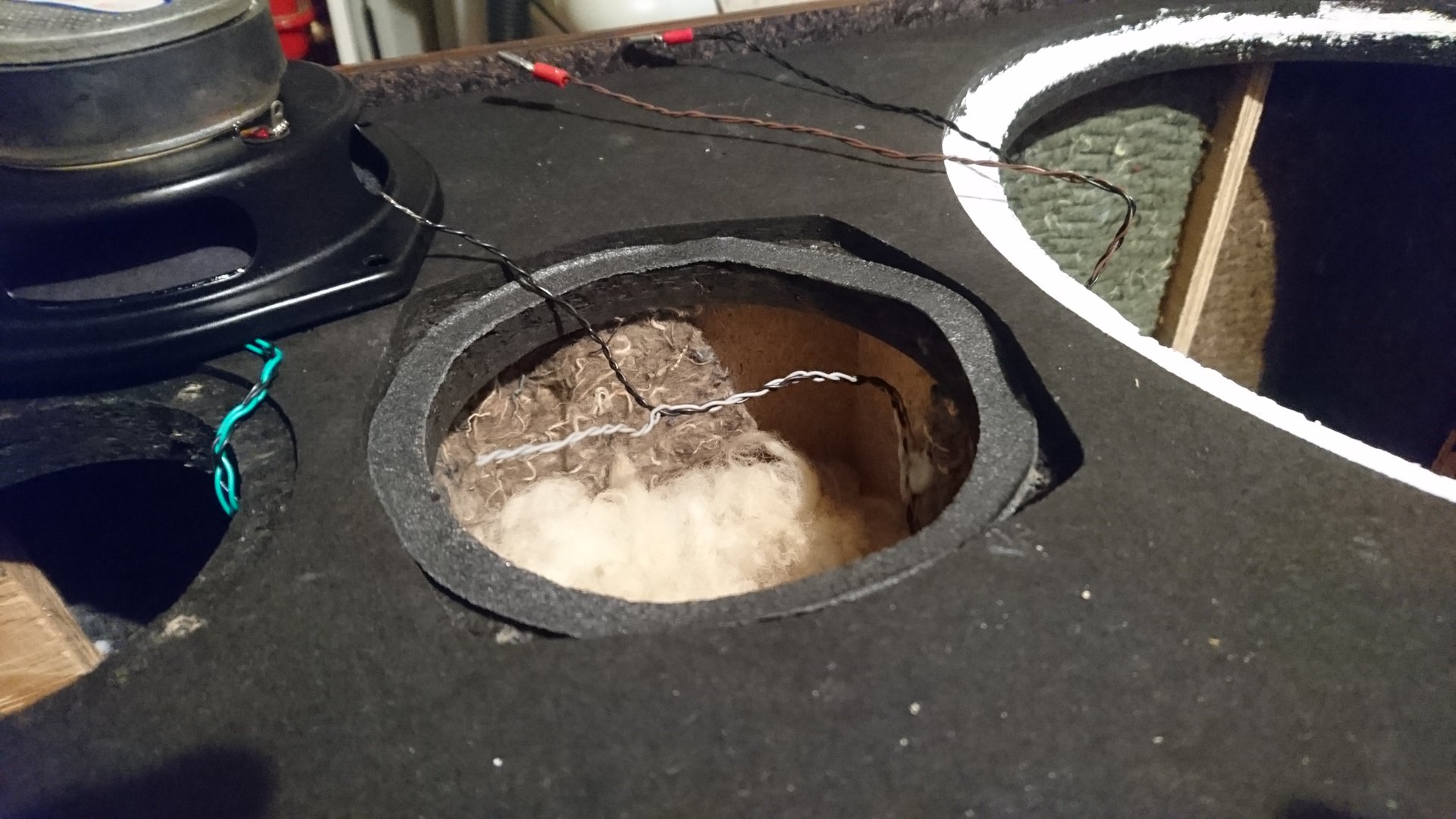

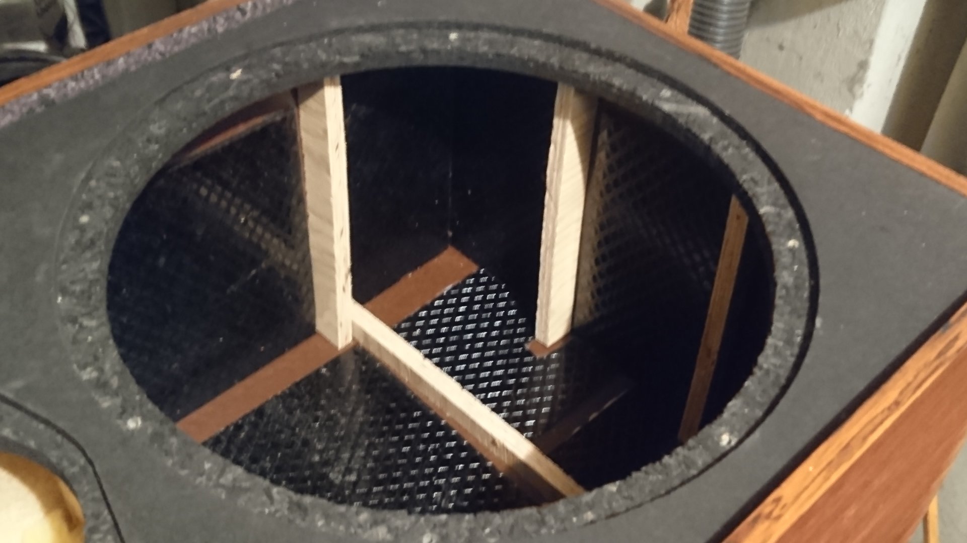

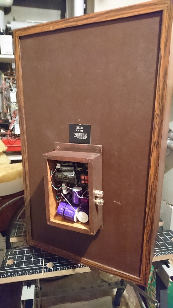

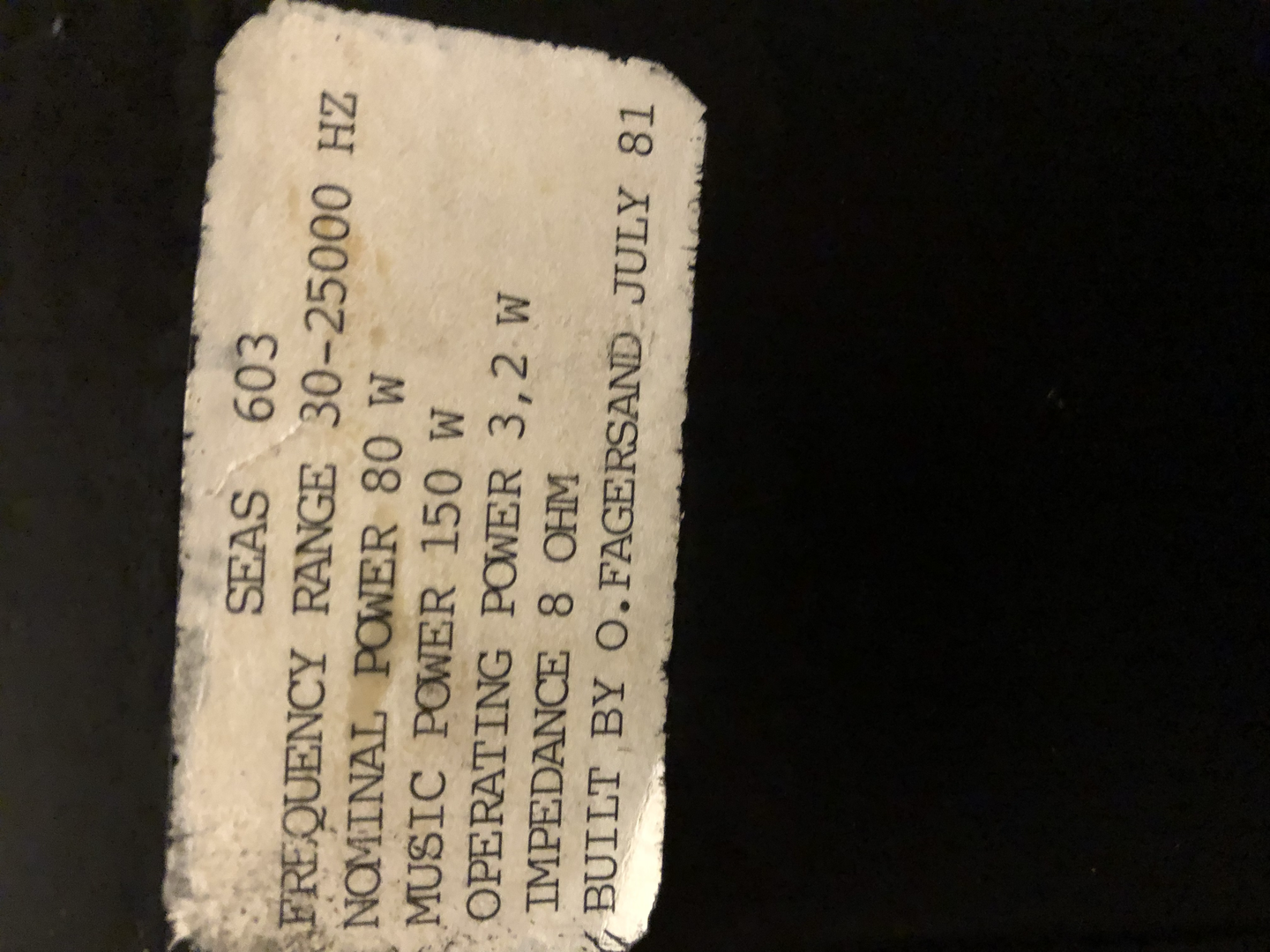

    _Fikk tak i ett par nesten nye SEAS 603,bygger var en eldre mann å død,så var bare bret hull til en bassrefleks å om noen kan hjelpe meg å oppgradere de ved å vite hvilket deleflter/komponenter som bør være nye å kabler inni å rør å diameter på hull hadde satt stor pris da disse var bedre bygd enn jeg klarte i 1986 å da hadde mahogny plate i front utenpå 22mm.platene.
    pekaill
    16.10.2011
    1.764
    1.257
    Averøy

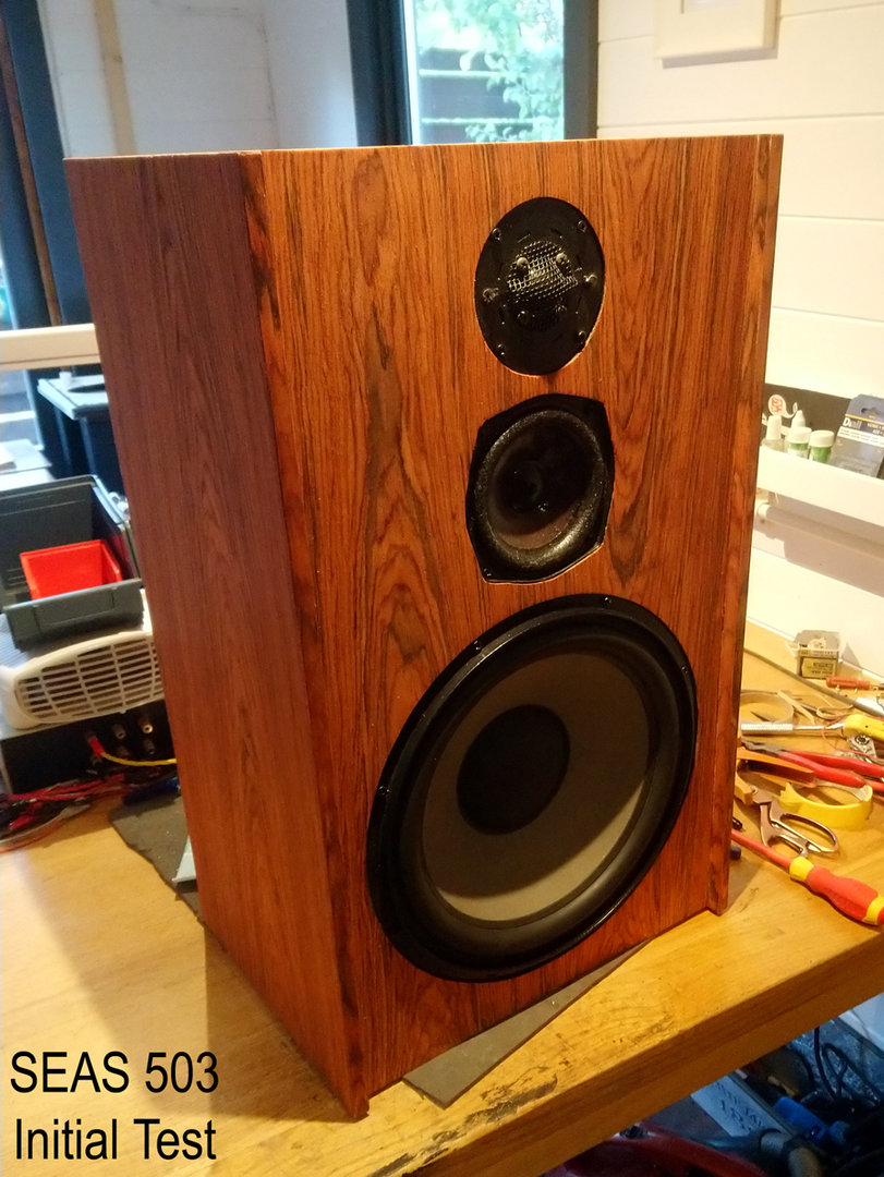

    Fine høyttalere! Jeg tror dette er kit 503 og ikke 603, og da skal det ikke være bassrefleks.
    Du kunne prøvd med en såkalt akustisk ventil for å "simulere" større kasse.
    Jeg ville ha sjekket typebetegnelsen på basselementene.
    GeirH
    26.03.2014
    134
    71
    Singsås, Sør-Trøndelag

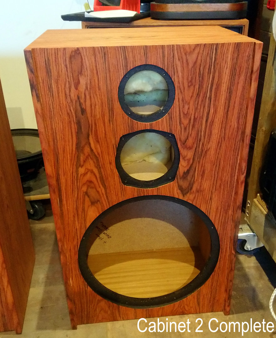

    pekaill har nok helt rett:
    Dette er utvilsomt Kit 503 i det som ser ut som en original kasse, levert flatpakket eller ferdigmontert av Seas. Skal være utrustet med Seas 33F-WK i bassen og lukket kabinett. Dersom det er laget hull for refleksport, har nok tidligere eier bestemt seg for å modifisere.
    Kit 603 ligner nok litt på dine, men er utstyrt med nyere typer høyttalerelementer og bassrefleksport. Se beskrivelse nederst på side 1 i denne tråden.
    PS: Ser at de originale diskantene (Seas 86H) er byttet ut med en variant av Vifa H25TG. Takket være hornladningen har disse svært høy følsomhet, og bør derfor dempes med 5-6 dB for å harmonere med bass/mellomtone. Sjekk derfor filteret: Dersom det er umodifisert tipper jeg høyttalerne låter nokså skrikete i toppen!
    GeirH
    26.03.2014
    134
    71
    Troels Gravesen har for øvrig skrevet en fin artikkel (på engelsk) om Seas Kit 503, og der vil du finne både skjema og bilde av originalfilteret, samt gode tips til oppgraderinger.
    Har et par Kit 503 selv, men har nøyd meg med restaurering og ikke oppgradert ennå. Dersom jeg skulle forbedre noe, ville jeg nok begynne med å bytte ut de billige kondensatorene i filteret med noe av høyere kvalitet. Tror også jeg ville prioritert avstiving/demping av kabinettvegger, da særlig bakplata i originalkabinettene er nokså resonnant.
    Basselementene har noe høye Q- og Vas-verdier, og er i utgangspunktet ikke spesielt godt egnet for bassrefleks i kabinetter på denne størrelsen (ca. 50 liter). Dersom målet er å strekke frekvensgangen nedover i bassen, er det nødvendig å øke volumet betraktelig (til f.eks. 100 liter) for at det skal monne. Det kommer imidlertid helt an på hva man ønsker å oppnå, så her er et par teoretiske eksempler for illustrasjons skyld:
    1. Et rør på 8cm x 13cm (indre diameter x lengde) vil gi en tuning på om lag 40Hz. Du vil oppnå en nivåheving (peak) på opptil et par-tre dB i området 50-120 Hz, men dypere frekvenser vil faktisk svekkes.
    2. Et rør på 8cm x 27cm (indre diameter x lengde) resulterer i tuning omkring 30 Hz. Nivåhevingen er helt minimal (< 1dB), og dypbassområdet opprettholdes, slik at responsen blir tilnærmet den samme som for lukket kabinett.
    Lange rør, slik som i eksempel 2, er kinkige i forhold til kabinettstørrelsen. Kit 503 er snaut 22cm dypt innvendig, så plassering av røret i front eller bak krever at man lager et vinklet/buet rør. Røret skal også ha plass til å "puste" på innsida, så munningen bør ha god klaring fra alle veggene, minimum tilsvarende rørdiameteren. Du kan minske rørlengden betraktelig for en gitt tuningsfrekvens ved å gå ned på rørdiameter (7cm diameter gir lengder på hhv. 9cm og 20cm i eksemplene over). Blir det for smått, øker imidlertid risikoen for at det oppstår turbulens/blåselyder ved høyt volum. Hvis du har lyst til å eksperimentere med bassrefleksløsninger selv, anbefaler jeg at du tar en titt på kalkulatorene til LinearTeam (Kabinettvolum/responskurve - Refleksrør).
    Når det gjelder akustisk ventil/dempet ventil finnes det ikke tilsvarende kalkulatorer, så man må nok belage seg på litt prøv-og-feil. Basselementet blir ganske riktig "lurt" til å tro at kabinettet er større enn i virkeligheten, ved at Q-verdien i systemet senkes. Kit 503's milde tendens til "pukkel" (rundt 70 Hz) vil da dempes, og responsen i overgangen jevnes ut på samme måte som når man dytter store mengder dempemateriale inn i et lite kabinett. Begge deler medfører imidlertid økt akustisk tap, og jeg har ennå til gode å se målinger som viser at man får mer eller dypere bass med ventil, slik enkelte påstår. Det er mange meninger om dette, og dessverre få håndfaste bevis, så justèr forventningene deretter!
    Det du ganske sikkert kan forvente med ventil, er at det i likhet med lukket kabinett låter mer nøytralt/kontrollert enn bassrefleks. Impedans- og faseresponsen er i tillegg langt mer lineær enn med bassrefleks, og utgjør derfor en lettere last for forsterkeren. Det finnes ferdige ventiler til å montere rett inn i kabinettene, men det er fullt mulig å snekre en fungerende løsning selv, f.eks. slik som i gode gamle Dynaco A25.

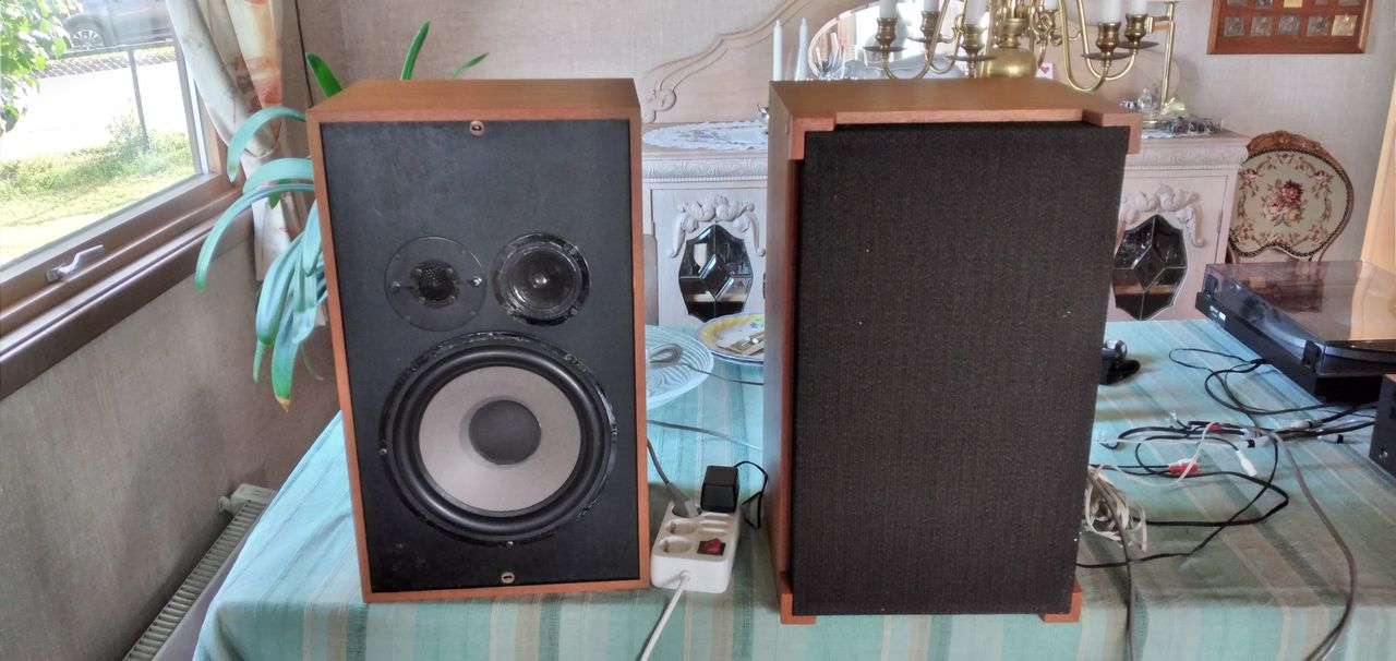

    Noen som vet noe om dette Seas kitet ?
    H086 - diskant
    21F-EW - bass
    kassemål 22 x 28 x 50 cm
    Delefilter - Seas D039
    Elementene stemplet fra 1975 ser det ut som.

    Er det meg du mener ?
    I såfall er de Seas'ene solgt.
    Kassene var 50x28x22 cm (HxBxD)

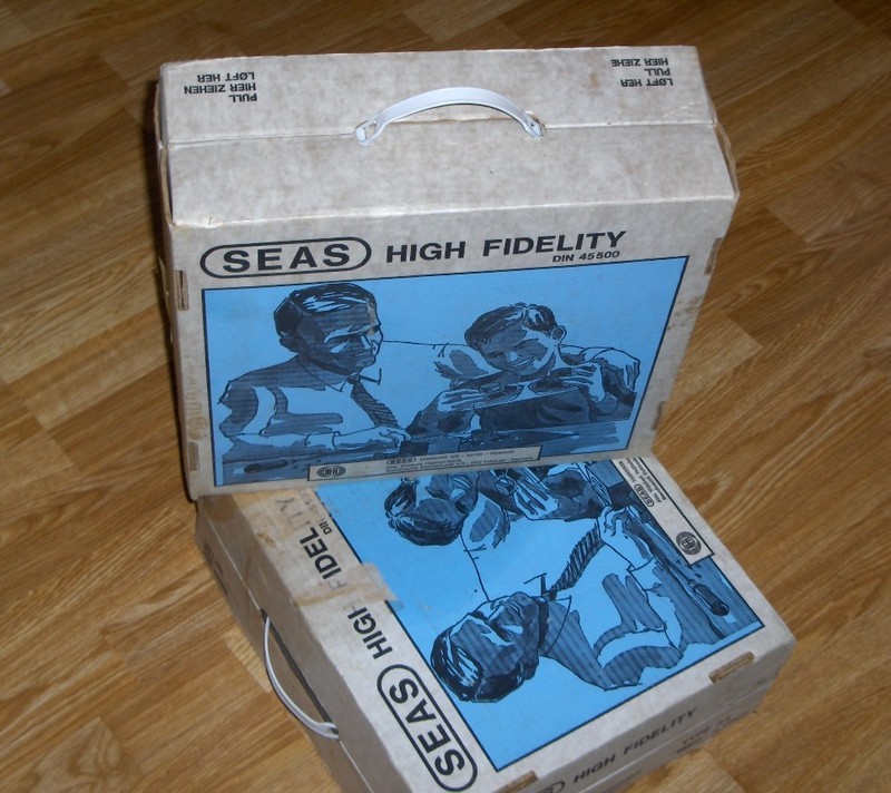

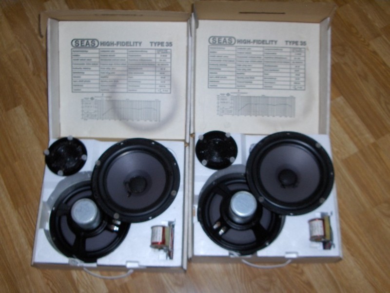

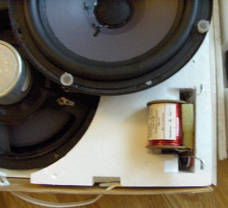

    Har hatt dette settet liggende et par år nå, men det er tungt å komme i gang med bygging av kabinetter.
    Nytt i eske med byggeveiledning.
    Vis vedlegget 189800
    Vis vedlegget 189801
    Vis vedlegget 189802
    Ser det at dette er lenge siden,men tenkte at du likte det så godt at du har det fortsatt;)
    Jeg ville blitt evig takknemlig for all info jeg kunne fått om dette kitet,da jeg er i ferd med å bygge kasser og nylig ervervet diskantene til settet.
    På forhånd takk.
    Bjørn Erik
    el_mariachi
    5.636
    399
    Det kitet var ikke vanskelig å bli kvitt for å si det sånn.
    Jeg kopierte monterings veiledningen så jeg poster den.
    Når det gjelder komponentverdiene i filteret så er ikke de oppgitt i veiledningen men filtert heter Type D-008. Så det kan vel være mulig å finne med google.

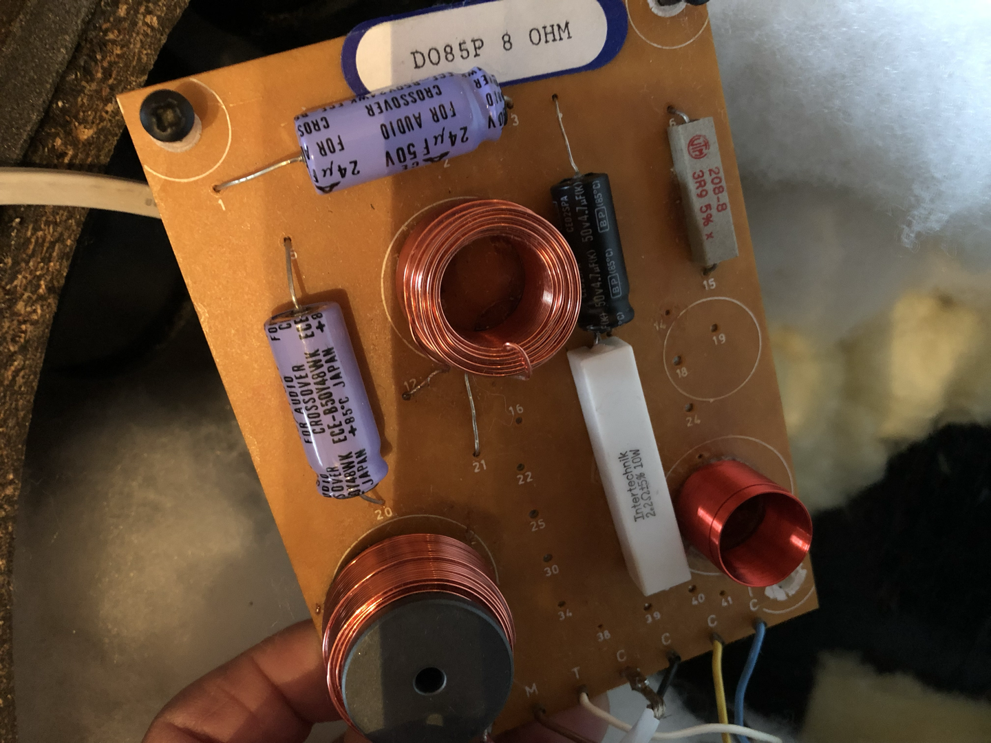

    Har ikke gode erfaring med å tukle med filtrene, har testet å erstatte ekisterende komponenter med moderne med samme verdi og i mine ører var ikke det vellykket.
    Har også bygget et sett av Troels sine filtere og jeg synes de dreper litt av spillegleden de har. Ble til at jeg satte inn "ferske" elektrolytter av riktig verdi i de orginale filtrene og slik har de blitt brukt i flere år nå.

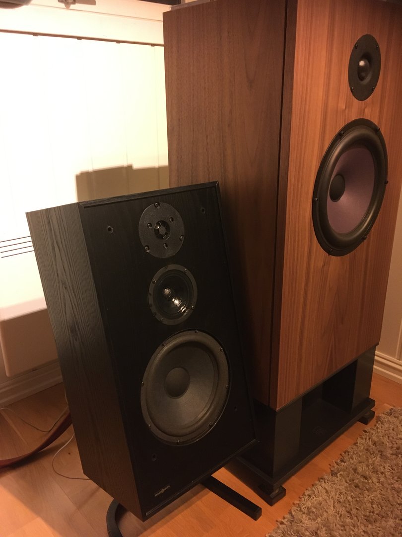

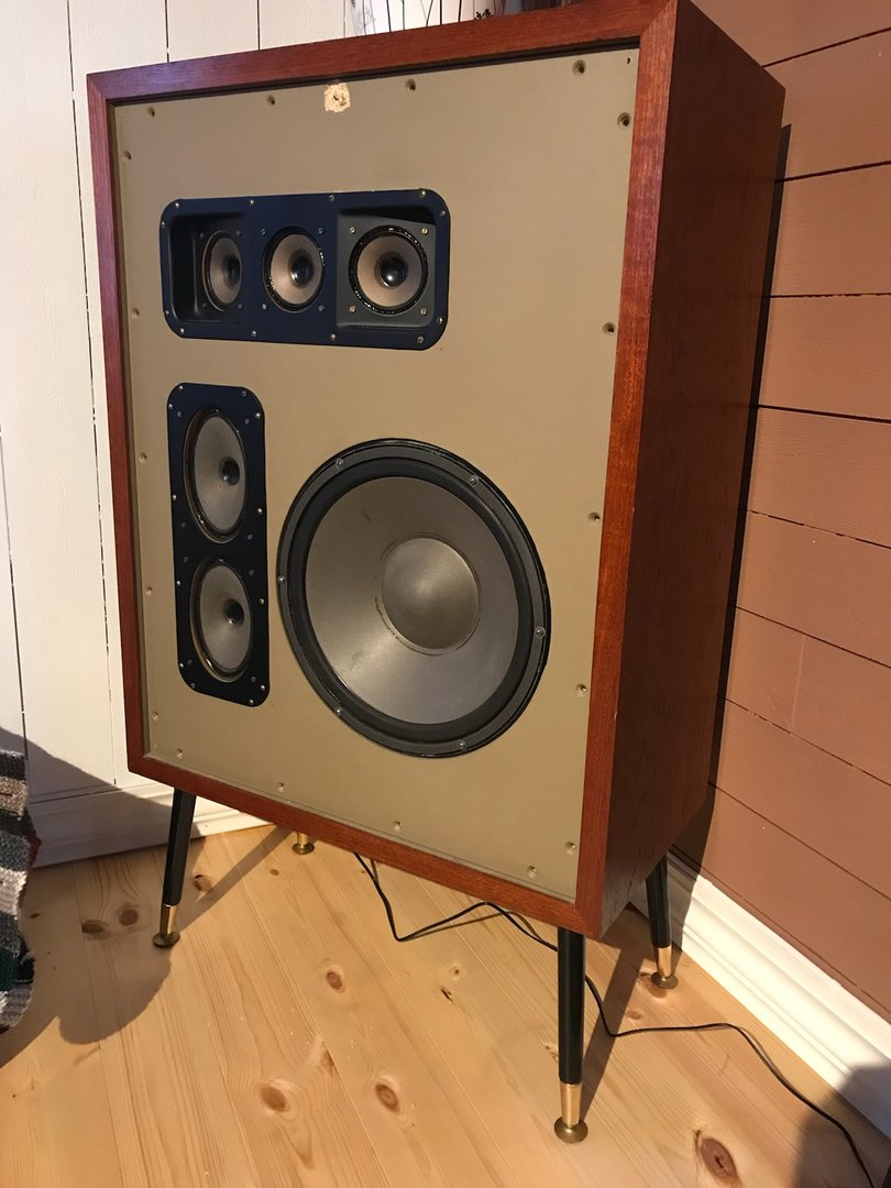

    SEAS TOWER,603 og 1par.403 snart ferdig,så her brukes de men skal få finere utseende.Oppgradert og renovert på SEAS TOWER paret.
    pekaill
    16.10.2011
    1.764
    1.257
    Averøy
    Seas Tower ser unektelig tøffe ut! Det hadde vært artig å høre et par slike.
