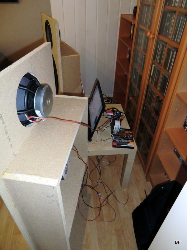

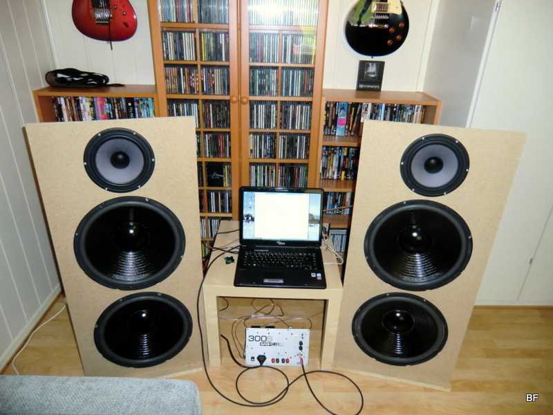

    Etter å ha hatt FA22 liggende siden nyttår (tror det var da det var tilbud på dynaBel) fant jeg ut at det var på tide å snekre litt. Med den siste tidens OB-vind i ryggen, var dette også noe som kunne testes.
    I tillegg til Seasene hadde jeg også liggende fire billige 15" så da ble de også med i prosessen...
    Resultatet ble nye pc-høyttalere, som bildet under viser...
    FA22 sitter øverst, drevet av Hypex AS2.100 med dsp som sørger for deling mot 15" og et filter som demper litt oppover i frekvens. Subutgangen på AS2.100 går til en subforsterker som foreløpig driver alle 4 bassene.
    15" sitter i en liten U-baffel.
    Jeg har aldri brukt hverken bredbånd eller OB tidligere, så dette er mye nytt på en gang...
    fett!
    hvordan låter det?
    har du noe form for korreksjonsfilter på seas'en?

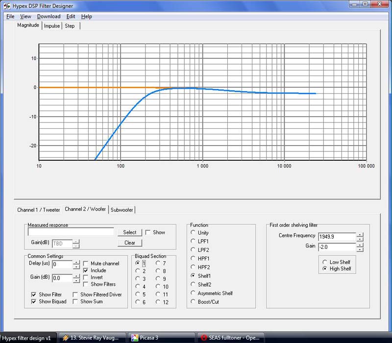

    Foreløpig har jeg et shelving-filter på Seas som begynner å dempe fra ca 1000 Hz til det er ned ca 2dB ved rundt 10k. Deles med 2.ordens høypass ved 200 Hz.

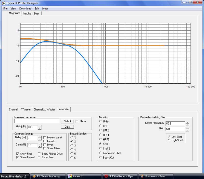

    15" har 2. ordens lavpass ved 200Hz og et shelving-filter som øker 5dB ved 60Hz. De har også et 2.ordens høypassfilter på 25Hz for å begrense utsving der det likevel ikke er til noen nytte.

    Spørs om du må dra på med noe EQ på fulltonen. Du vil få en baffel-peak en plass som nok må dras ned. Se simulering... (men jeg har bare gjettet på dimensjonene dine)
    freddie77
    25.09.2009
    865
    458
    Takker for tips, og dimensjonene er jo ikke på bærtur.
    Baffelen er 50x108 og FA22 har senter ca 13cm fra toppen.
    De har bare vært i drift ca 1 time, så alt er bare på teststadiet ennå.
    Mr-T
    Litt tynt med EQ i bassen der og tror jeg. Antagelig trenger du å dra på 12 dB ved 40 Hz, minst.

    Har nå spilt en stund uten HP-filter på Seas for å "knørve" (©Haavard) dem litt.
    Har også dratt ned toppen ytterligere, samt dempet baffelpeaken Mr-T nevnte med ca 4-5 dB.
    Bassene er også hevet ytterligere i bunnen (15dB @42Hz) og de spiller nå bare opp til 120Hz.
    Ting kommer seg, men jeg vet ikke helt om jeg trives med at fulltonene er såpass retningsbestemt oppover i frekvens. Det er utrolig forskjell på små bevegelser i lytteposisjon eller vinkling av høyttalerene.
