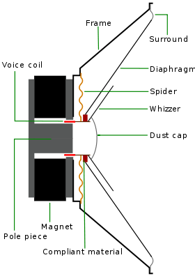

    Det er en ting som undrer/bekymrer meg litt, nemlig at ventilen i polstykket ser ut til å bli blokkert i bakkant. Konstruksjonen er slik at man må senke magneten ned i bakveggen. Hvilken påvirkning vil dette ha på elementet?
    Dette er jo en gjennomarbeidet konstruksjon og konstruktøren har nok tenkt på det. Nå er ikke tysken min supergod og jeg har ikke pløyet så mye gjennom all teksten, men føler ikke jeg har sett noen forklaring annet enn at det må gjøres for å få plass..
    Noen synspunkt, både på konstruksjonen og dette "problemet"?

    I AppNote for Exotic står det følgende:
    "However, we urge caution against exceeding the maximum excursion limits of the driver in enclosure designs that do not provide a high degree of rear loading at bass frequencies."
    Dersom utluftningen blokkeres vil man vel forsåvidt gi elementet mer motstand fra kabinettsiden, at det faktisk kan være positivt...?

    Blokkering av utluftingen bak vil ikke være nok til å begrense konutslag på lave frekvenser, dvs. frekvenser under "cut-off frequency" på hornet hvor hornet ikke lengre belaster elementet. Hadde dette begrenset konutslaget i sådan grad, så hadde det vært dette som hadde belastet elementet og ikke hornet, mao. hornet hadde ikke fungert.

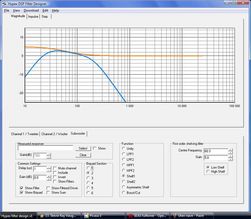

    Jeg gjorde en liten simulering av det nye prestige elementet i en 70L bassrefleks-kasse avstemt til ca 30Hz, og DET var interessant!
    For det første, så var -3db punktet på rett under 40 Hz, og det er faktisk ganske dypt, tror aldri i verden de gamle Coral elementene hadde kommet i nærheten.
    Den andre overraskelsen var fasedreiningen, group-delay begynte først å gjøre seg gjeldene ved ganske lave frekvenser og lå max rundt 12ms. det er egentlig svært bra, selv for lukkede systemer!
    Den lave tuningen gjør også att konutslaget forblir begrenset ned til selv ganske lave frekvenser, først ett godt stykke under 30Hz begynner det å stige betydelig, hvilket ikke bør være noe problem med "vanlig" programmateriale. Dette er veldig bra til å være bassrefleks.
    Ved ca 5W effekt, vil man få ett lydtrykk på ca 99 dB og fortsatt befinne seg innen lineær slaglengde.
    Jeg tror at dersom man skal bygge et horn som kommer opp mot dette, så vil det bli ganske stort, for ikke å snakke om dersom man ønsker noe som er enda bedre!
    Uansett, gleder meg veldig til å høre hvordan lytteintrykket fra både exotic og prestige er! :)

    Ikke godt å si hvilken effekt det har å blokkere hullet i polstykket, men dersom jeg skulle bygd jericho-hornet, så hadde jeg uansett sørget for att hullet ikke ble fullstendig tettet, så kan man jo heller i ettertid eksperimentere med å tette det.

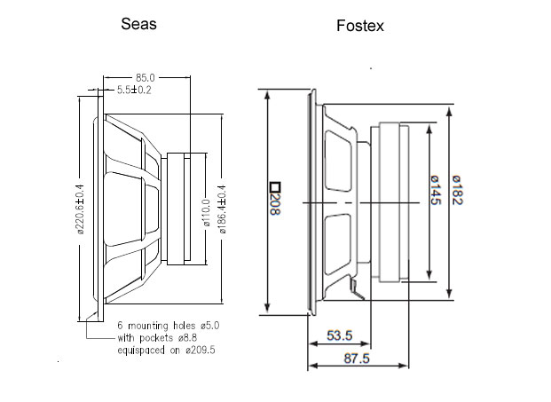

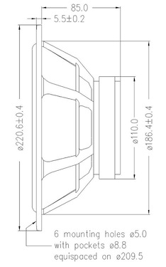

    Det ser ut som de nesten er fysisk like store som Fostex FE206E
    cutout Ø:
    Fostex: 182
    Seas: 186
    Qms
    F: 3.73
    S: 4.36
    Qes
    F: 0.18
    S: 0.38
    Qts
    F: 0.18
    S: 0.35
    Vas:
    F: 54.53
    S: 134
    Xmax
    F: 1.5
    S: 14 ( ? )
    Mon tro hvordan disse vil fungere i dallas hornet?

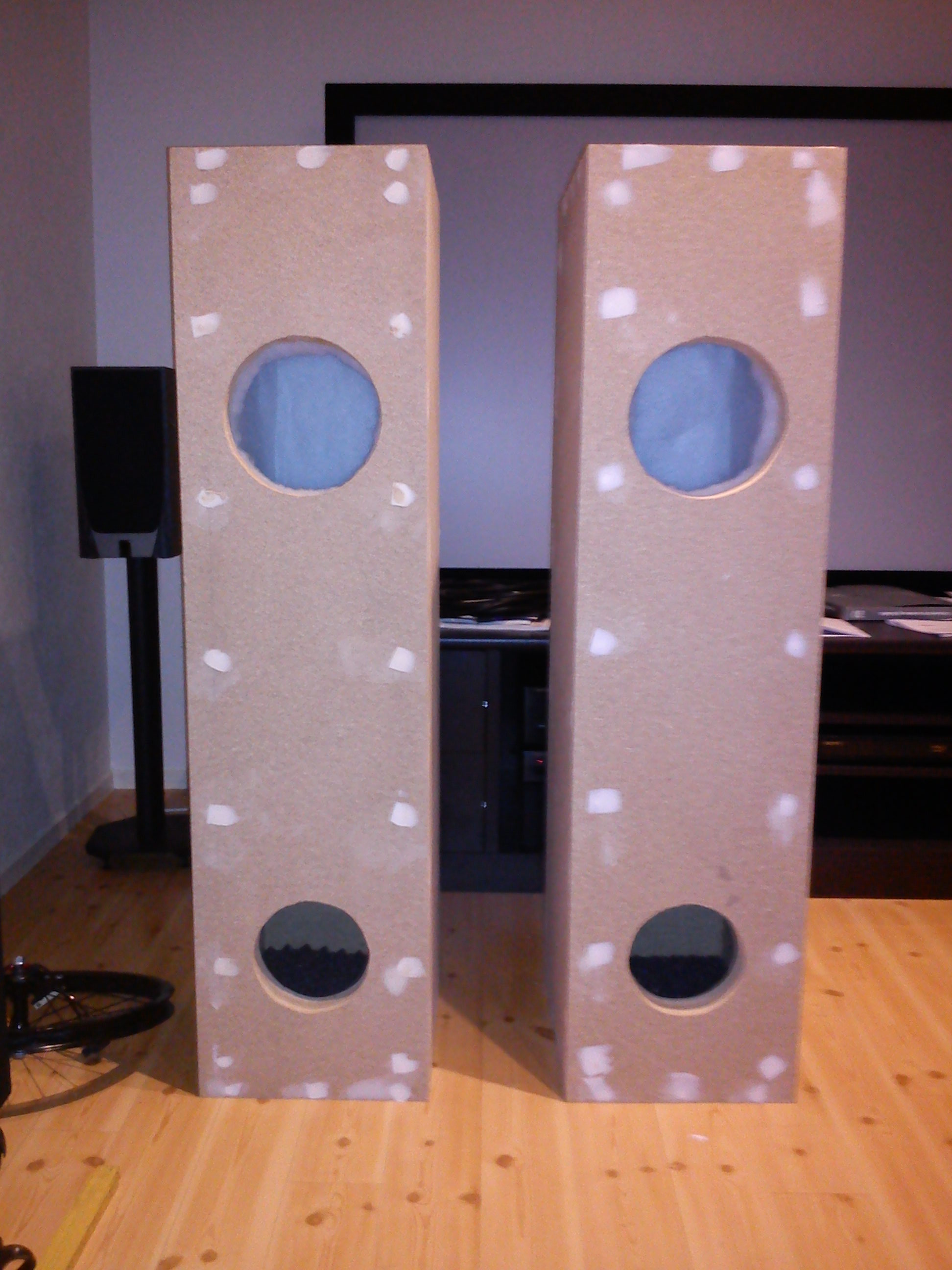

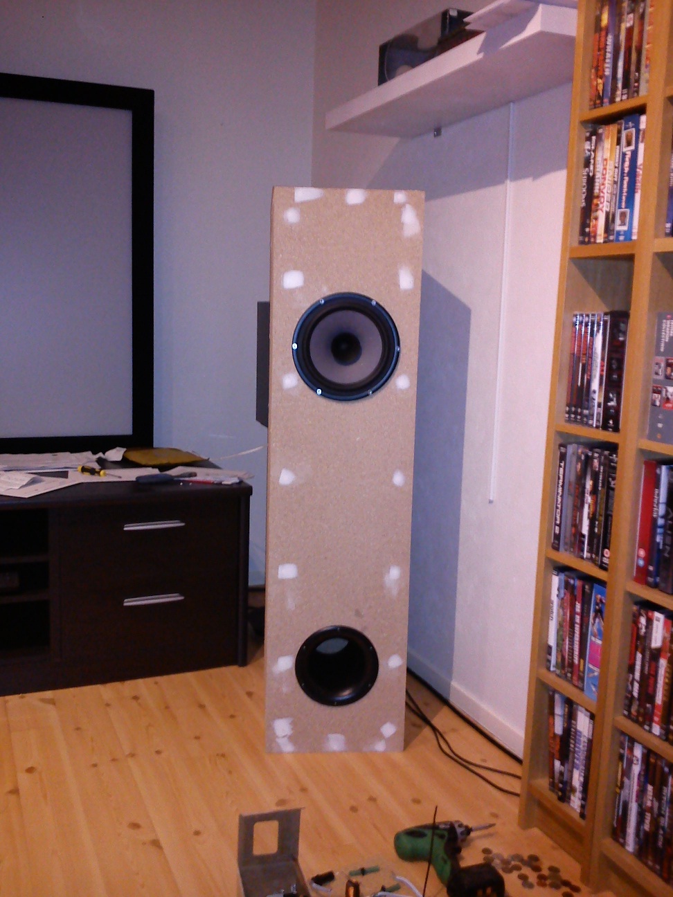

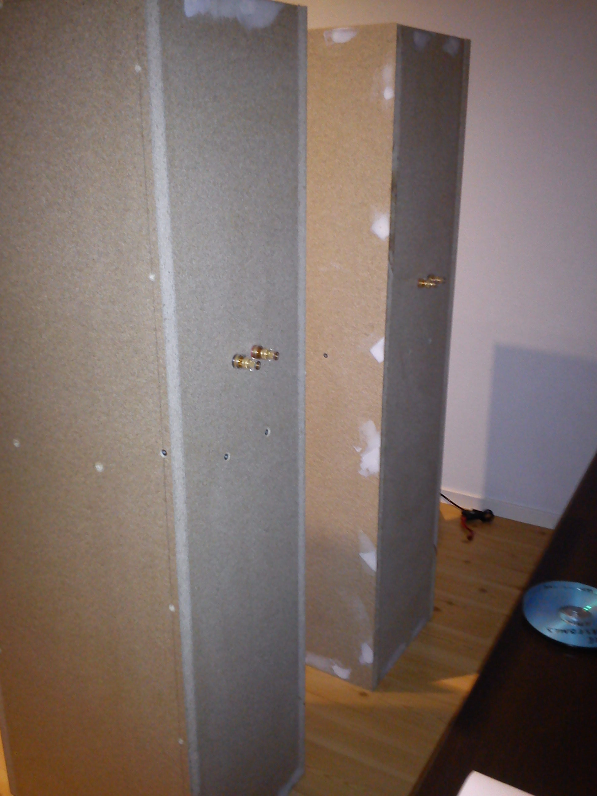

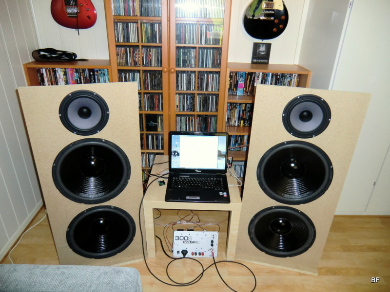

    Nå står fulltonene å gir lyd fra seg i meget provisoriske kasser.
    Lyden ja.... Fantastisk vokal. låter litt sånn jeg må høre på alle platene mine i dag ;D
    Bassen høres ut til å ha et godt potensiale i den rette kassa og det var jeg glad for.
    For øyeblikket ingen demping på + siden slik som beskrevet i seas app note bare rene rør watt rett inn på elementet.
    Har rett å slett trua på det her :)

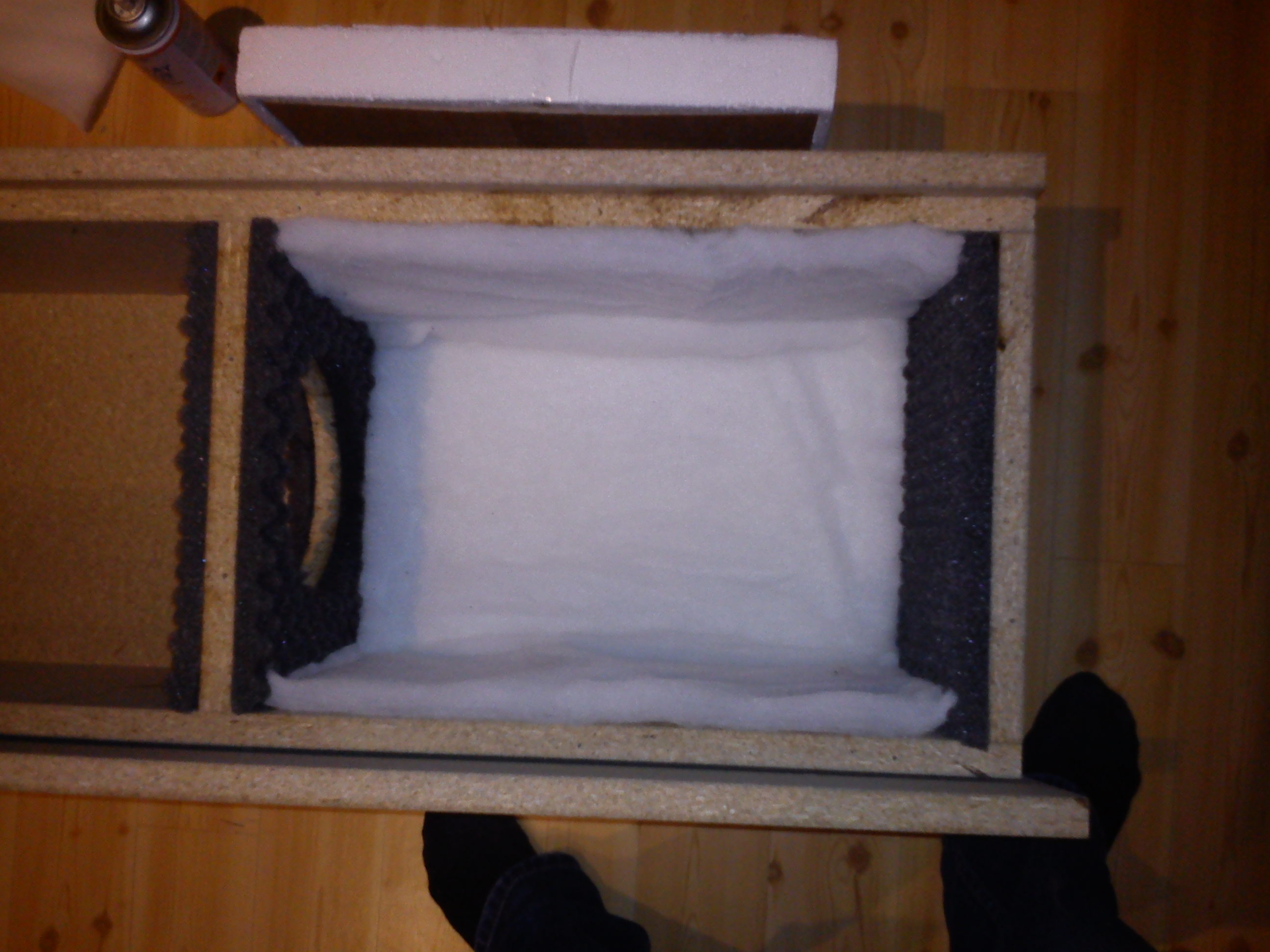

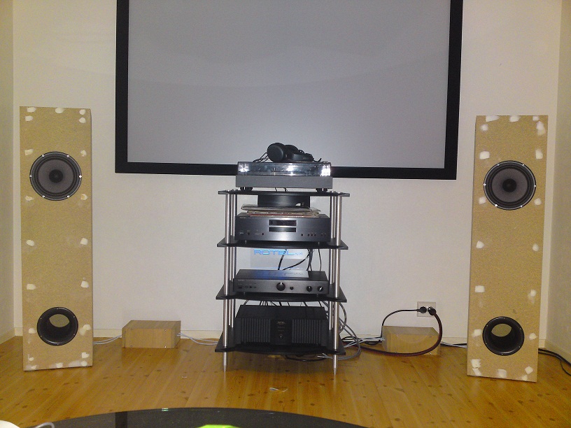

    Nå står elementene å spiller i bassrefleks kasser på 90L med en port avstemming på 32 Hz
    de biter bra fra seg for å si det sånn, men det var mer liv i den provisoriske TQWT kassa på 50L netto volum
    Nå er de litt for skoleflinke for min smak så forskningen forsetter ;D
