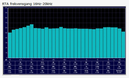

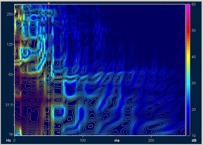

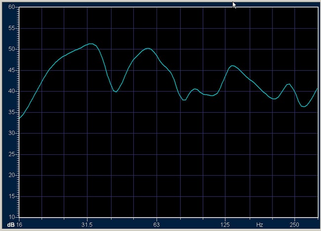

    Vi målte aller først i normal lytteposisjon. Den er ca midt i rommet, og lager sikkert noe krøll i responsen.
    Rommet til Lars har åpning mot kjøkken og gang.
    Bassfrekvensgang:
    Vannfall:
    Room modes:

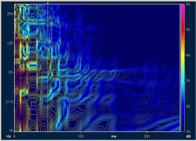

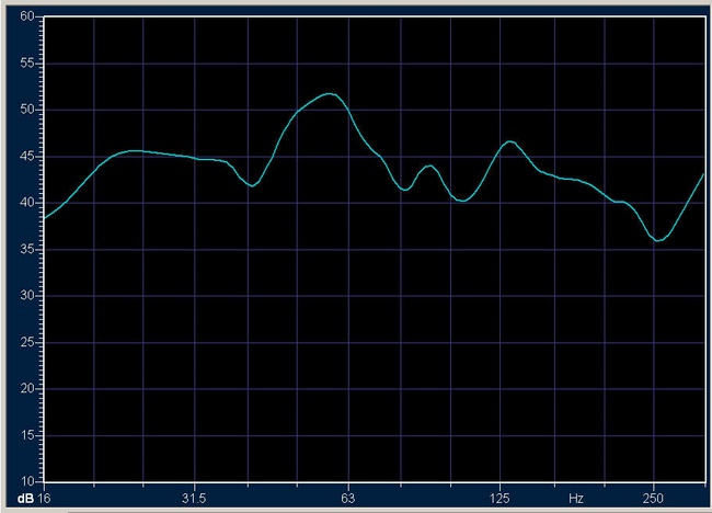

    Så flyttet vi stolen noe nærmere, jeg vil tippe på ca tredjedelen av rommet.
    Bassfrekvensgang:
    Vannfall:
    Denne gangen fant ikke programmet noen room modes. :)

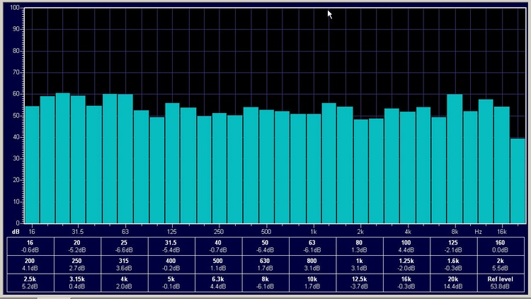

    Til slutt total frekvensrespons målt fra lytteposisjon.
    Vi målte ikke 3p average denne gang, sweetspotmålingen er jo det viktigste i alla falla 8)
    Det er jo et poeng at Lars spiller på en HFS-sub i tillegg til SEAS-ene sånn at folket ikke tror SEAS alene klarer denne frekvensgangen. ;)
    Tolk i vei, godtfolk!

    Finner ikke noe samsvar mellom tall og stolpediagram i den siste, Storebror. Hva skjer?
    S
    Storebror
    Tenkt refnivå på 53.8dB og tallene på frekvensene er i forhold til refnivå.
    Tallene henviser til foreslåtte justeringer på EQ.
    Eks ned 0.6dB på 16Hz og opp 1.7dB på 10kHz.

    Som vanlig og som de fleste av oss, så trekker jeg tråder mellom eget anlegg og de andre jeg hører på.
    Så også denne gangen, derfor legger jeg inn mine egne målinger som "ref".

    Av frekvensvariasjoner vil jeg tro at det er toppen ved 1-2KHz som er mest merkbart. Er det fremdeles et lite "heng" på damestemmer? Prøv i så tilfelle med et lite notch-filter. Slike kan gjøre underverker på fulltoner.
    Det ser litt "rufsete" ut ja.
    Kan ikke si jeg merket noe til "heng", heller tvert imot. De oppleves som jevne og til og med godt nivå og kvalitet i toppen.
