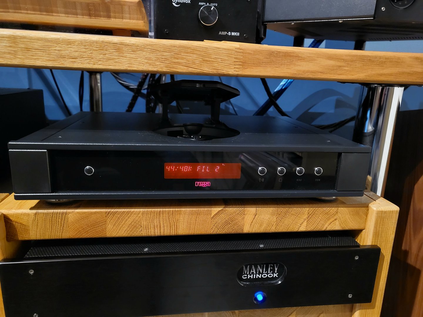

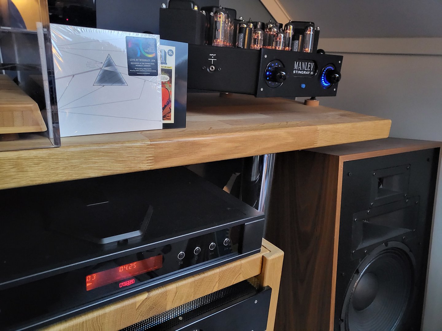

    Heldigvis var den store påsketrafikken i går, så hjemturen fra Buvassbrenna gikk raskere enn forventet i dag. Så da rakk jeg å åpne en 🍺 og fundere på hvordan jeg skal få plass til en toppmatet CD spiller...
    Leste i manualen på nett at den er 95 mm høy, det går jo fint i den hjemmesnekra hylla, men required space for operation er høyde økt til 180 mm og da sliter jeg litt mer.
    Høyden fra toppen av hylla til benkeplata på toppen er 165 mm.
    Så måtte flytte Chinook'en ned et hakk, håper den får nok luft til kjøling.
    Hvis jeg kan åpne og lukke lokket uten at det må helt opp så vil det nok fungere.
    Alternativt så må jeg få lenger usb kabel fra PC og Optisk kabel fra TV og sette den oppå Kallax på sideveggen. Det krever enda mer rydding...

    Er det ikke bare å justere ned hyllene i det hvite racket og rydde klarering i toppetasjen for Rega'en?

    Ser ikke ut til at du ikke har det store behovet for den nederste hyllen i trebenken. Hva med å kappe av den øverste? Kapp pent, slik at den fortsatt beholde beina. Så kan du bare plassere den på igjen senere ved behov.

    Få se når den kommer i hus, hvilke utfordringer/alternativ som dukker opp.

    Ser den.
    Jeg hadde bare kappet av, flyttet Stingray ned, og plasserte alle kildene på toppen. Dessuten pent med Manley'ene rett over hverandre.
    Men det er seff ikke min hule:ROFLMAO:

    Mmmm, bruker nederste til lagring av rør, og det som trengs til platespiller justernger og vedlikehold i tillegg til bias justerings tools for Stingray, så jeg bruker den Men det stashet kan sikkert stå på gulvet uten hylle. Så ser poenget selv om jeg er lite lysten på å kappe bort nederste hylle... Blir fort utfordringer med plassering da P8 til Chinook er på smertegrensen ift lengden på kablene fra P8.
    Vi får se når den kommer, skal se hva jeg kan finne av kabler, har jo hatt anlegget på siden før så bør jo være noen kabler ett sted som er lange nok...

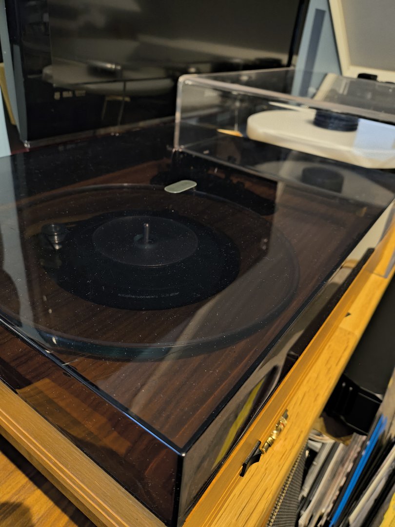

    Beste emballeringe fra Finn kjøp noen gang 👌
    Da slår jeg meg til ro i denne omgang med at den akkurat får plass og kan bytte CD uten at det blir for trangt, nå kommer CD sannsynligvis til å bli det som vil bli brukt minst ift. DAC delen.
    Går så fint atte
    Men hjelpe meg, dette var en annen lyd enn jeg fikk av Topping, jeg har jo alltid vært glad i Rega og det fikk jeg nå virkelig bekreftet, den varmen i lyden og ikke minst bassen ble løftet til et nivå jeg virkelig liker. Har frem til nå kun kjørt Tidal fra PC med USB og fra Saturn til Marantz PM-17 og satt den til Direct Mode (har også spilt en CD).
    Det låter så bra i den linja, at jeg er redd at når jeg senere i kveld vil skru på Stingrayen, nesten må droppe Ifi iTube, i hvertfall skru av bassbiten på den. Gleder meg og at det skulle bli så mye bedre (i mine ører og slik jeg liker lyden) å lytte på ift Toppingen hadde jeg ikke drømt om. Så selv om jeg ikke skulle spille veldig mange CD'r så er DAC nesten verdt kjøpet alene.
    Førsteinntrykket er virkelig terningkast 6, så får vi se når jeg blir mer vant til lyden og placebo effekten avtar om jeg fortsatt holder på karakteren.

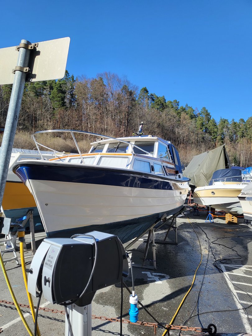

    Uansett nå er det andre ting som har krevd litt oppmerksomhet, en gammel snekke aka Saga 27 fra 1987 som har trengt litt klargjøring før vannkjenning på torsdag. I går ble det nesten 7 timer med polering, og balansering på en gardintrapp, det kjennes litt for godt i nakke, skuldre, armer, rygg, rompe og føtter. Men fingre og lår har det bra. Da er det godt å få slappe av med noen CD'r fra 90 tallet og et par kopper kaffe.
    Hanne Boel - Kinda Soul og Tower of Power - Sould Out låter begge utrolig bra (y)
    Resultat fra lørdanges slit:

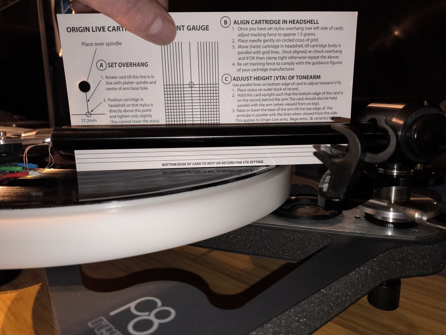

    God, morgen ☕
    Siden det straks er fullt kjør med F1 og F2 tenkte jeg å rekke en kaffe og samtidig sette på siste delen fra Groovetracer på min Rega/Groovetracer/FunkFirm P8, tonearmvekten
    Gikk greit, har nå stifttrykk på 1,814 gram, målt på ProJect og Dynavox vekter til formålet.
    Rega sier 1,75 - 2.0 på stiften, men har stort sett hatt den på ca 2. Tar gjerne imot input på erfaringer angående stifttrykk 😊
    Rekker å snurre en skive med behagelig kaffe/morgen musikk før F1/F2 får all oppmerksomhet.
    Låter fortsatt veldig bra 👍

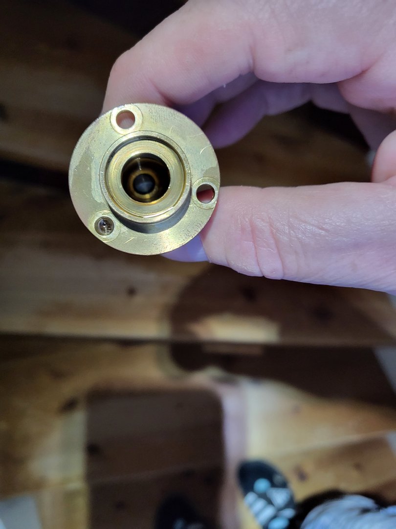

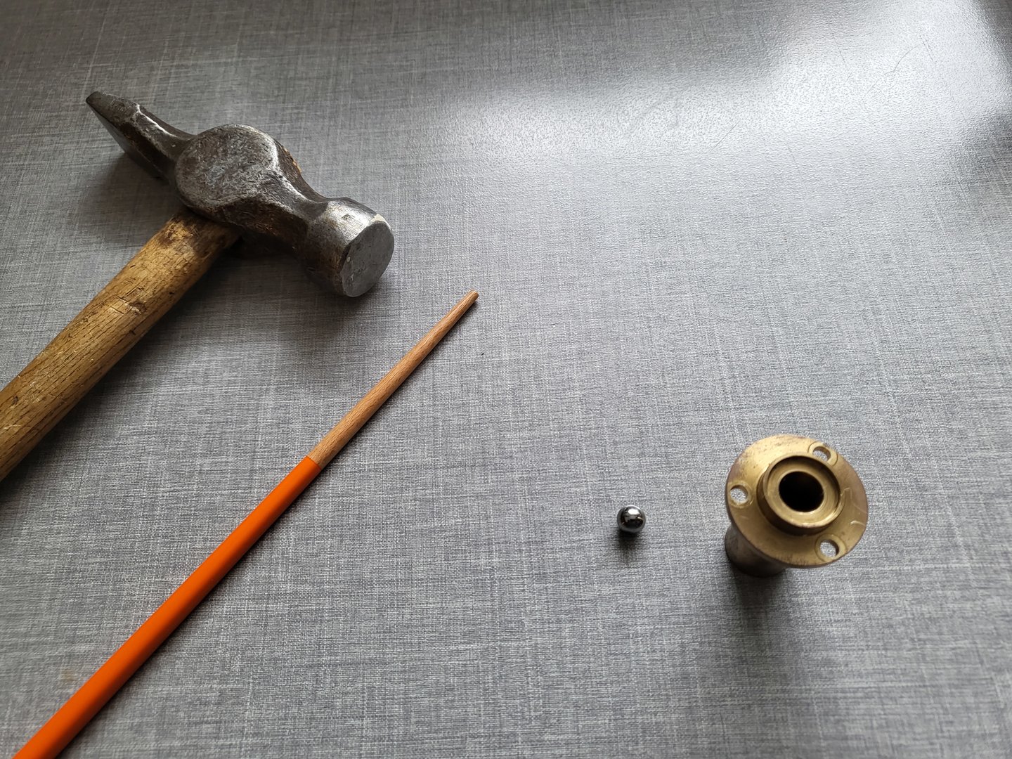

    Må ta litt service på Systemdek spilleren. Jeg må først som sist bare innrømme at jeg etter å ha byttet kondiser nok har vært litt ivrig i å fylle på olje, siden jeg så at det hadde rent ut litt når jeg hadde litt feil posisjon på platespilleren.
    Problemet som meldte seg var at drivreima begynte å vandre oppover aksel på motor og til slutt lå og subbet inntil glasstallerkenen. Prøvde å justere høyde på justeringsskruene, uten at det hjalp nevneverdig.
    Det var like før jeg gav opp og prøvde å finne noen som kunne ta en gjennomgang av spilleren. Men etter noen tips og å ha telt til 10 000 så fant jeg ut at jeg kunne jo prøve litt mer feilsøking selv.
    Ved første øyekast kunne jeg ikke se noe som lignet på en kule som skal være nede i bunnen etter å ha tatt ut innertallerkenen, kunne heller ikke kjenne noe som var løst der nede.
    Etter å ha fjernet olja så kunne jeg se kula langt der nede, men den satt som limt fast, den skal være helt løs og snurre uten motstand.
    Så hvordan skulle jeg få den løs... Prøvde litt forskjellig med spisepinne og papir, og andre tynne ting jeg kunne prøve å dytte løs kula med, ingenting fungerte. Etter et tips så sprayet jeg bearingen full med noe WD40 lignende Jamaica base sak og lot det stå natten over, satt like jævlig fast. Satt hele sulamitten i fryseren et par timer, tok den ut og fortsatt umulig å rikke, tok da en hammer og hamret løs mer enn jeg egentlig turte, men da løsnet den til slutt.
    Jeg vil ikke gjenbruke den kula, har bestilt service kit med kule, olje og reim så får vente til det ankommer og i tillegg være nøye med å kun fylle i 0,8ml olje.
    Update will come, tar nok bare litt tid før pakken med deler kommer.

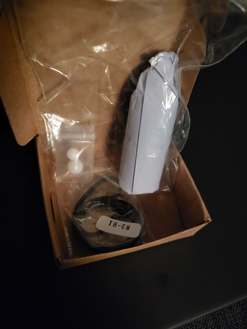

    Det har tatt sin tid, men nå har jeg fått melding om at pakken med Systemdek deler er sortert og videresendt fra Lørenskog. Er jeg heldig kommer den før helgen, 🤞 Så da var det å starte rengjøring, bearing huset har vært fylt med blåsprit siden forrige innlegg, nå har jeg brukt en vattpinne for å få bort de siste rester av møkk og gammel olje, selve subplatter aksel er også rengjort så det som gjenstår er å fylle 0,8 ml olje før kula droppes ned.

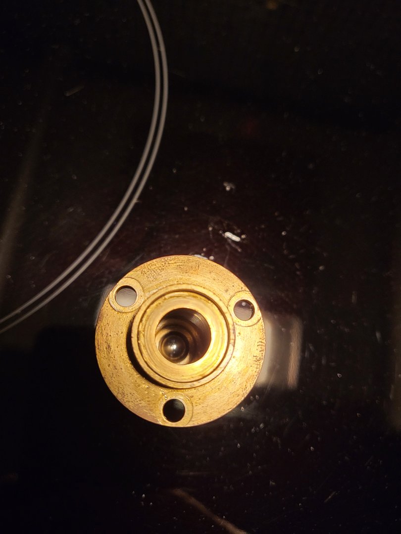

    Da kom endelig Systemdek kitet i postkassen.
    Blir ikke gjort noe i dag, er helt gåen etter å ha vært på jobb, og annet arbeid siden 0700 i dag, så vi får ta siste tørn i morgen, har hjemmekontor så det går nok smooth.
    Lager er ferdig rengjort og venter på olje og kule

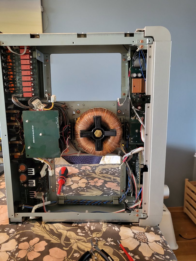

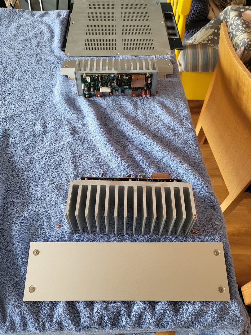

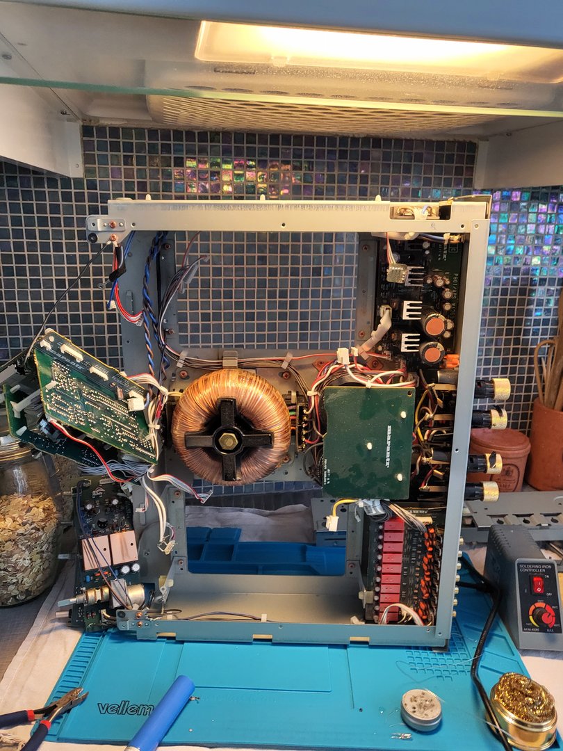

    Blir vel en rens og og gjennomgang av Marantzen før jeg vurderer om den skal legges ut for salg etterhvert.

    Da var det bare å sette i gang med å gjøre siste arbeid på Systemdek IIX, dropper lunsj og kjører på 💪
    Mer enn nok olje
    Skal i følge manual være kun 0.8 ml olje, så da blir det det.
    Ny Zirconia Oxide (ZrO2) G10 ceramic bearing ball, gamle metallkula ser mindre ut på bilde, men de er like store irl. Gnir et tynt lag olje på kula før den droppes ned i hullet
    Også aksel på subplatter får et tynt lag med olje gnidd på før jeg snurrer det ned i det dype hullet. Ny reim passer perfekt og nå holder reima seg på plass og vil ikke klatre over kanten, som tidligere var et resultat av overivrig påfylling av olje av undertegnede...
    Så var det på med 64 g før jeg justerte høyden etter spek fra Systemdek; 5 mm mellom plinth og underside av platetallerken.
    Da var det bare å snurre i vei via AN Kit MM Phono stage til "nye" Rega Elex-R - låter uforskammet bra :cool:

    Siden Rega forsterkeren kom inn og fikk sin plass i oppsettet var det på tide å ta en "overhaling" av PM-17.
    Har slitt hele tiden jeg har hatt den med at venstre kanal ikke har lyd ved lavt volum, vanligvis ikke noe problem, men jeg plages i sjela når ting ikke er i orden. Direct Mode on/off knappen fungerer kun i on, greit nok, men liker å ha litt mer bass og diskant på tv lyd så vil gjerne ha lyd i både on og off, har blitt værre og værre helt til det ikke lenger var lyd i off. Det siste som ga seg var pæra i temperatur vinduet, har vært litt av og på i mitt eierskap, men for noen uker siden ble det mørkt.
    Fikk beskjed av Neby at det var en vanskelig jobb å bytte pæra, så det vil bli dyrt.
    Da tenkte jeg å gjøre som jeg fikk tips om, uten å måtte bytte deler i forsterkeren, åpne opp, blåse rent med trykkluft, løsne alle kontakter, spraye med elektrorens og feste dem igjen, samme på potmetere, demontere så langt jeg kunne og pøse på med elektrorens.
    Når alt først var demontert, og siden jeg hadde pære til temp display liggende, kjøpte 2 stk. rett etter jeg kjøpte forsterkeren. Skjønte etterhvert hva Neby mente med mye jobb, når alt annet var demontert måtte jeg jeg fjerne 4 loddepunkter for å komme til pæra. Da var det å fjerne de to loddepunktene pæra var loddet fast i før ny pære kunne loddes på. Så var det å lodde på de fire punktene jeg måtte fjerne for å komme til.
    Med så mye løst tok det litt tid å montere alt tilbake, spenningen var stor når jeg koblet til strøm og skrudde på forsterkeren. Lykken var stor nå det igjen var lys i temperatur vinduet.
    Så var det å koble den til høyttalere og kilde. Jentungen er på treningsleir i Barca, så tuslet ned til hennes rom og koblet fra Brio R og koblet på PM-17 via en Cambridge dacmagic og spotify fra pc'n hennes til Klipsch KG 5.5. Kunne nesten ikke tro at Direct Mode nå fungerer 100 % uten spraking, uten forsinkelse. I tillegg er det nå lyd i begge kanaler på lavest volum 💪 😁 Klapper meg selv på skulderen nå.
    20230619_103224.jpg 20230619_103231.jpg 20230619_104454.jpg 20230619_114053.jpg
    Her er printkortet pæra er loddet fast i, de 4 med pil må jeg fjerne loddingen på for å komme til pæra før alt må loddes på plass igjen.
    2023-06-19_18-25-32.jpg 20230619_122317.jpg 20230619_134108.jpg 20230619_135108.jpg
    Som sagt mye demontering og montering.
    Men når alt virker som om den skulle være ny, så er det verdt all jobbing.

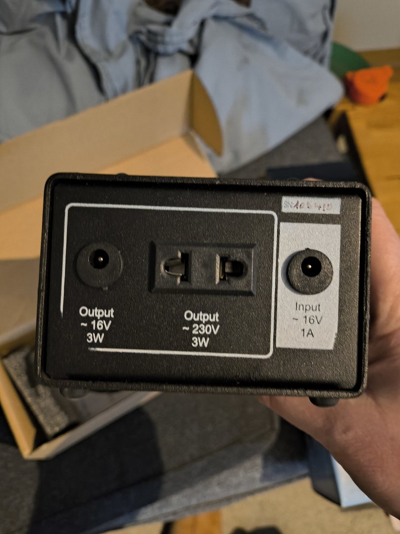

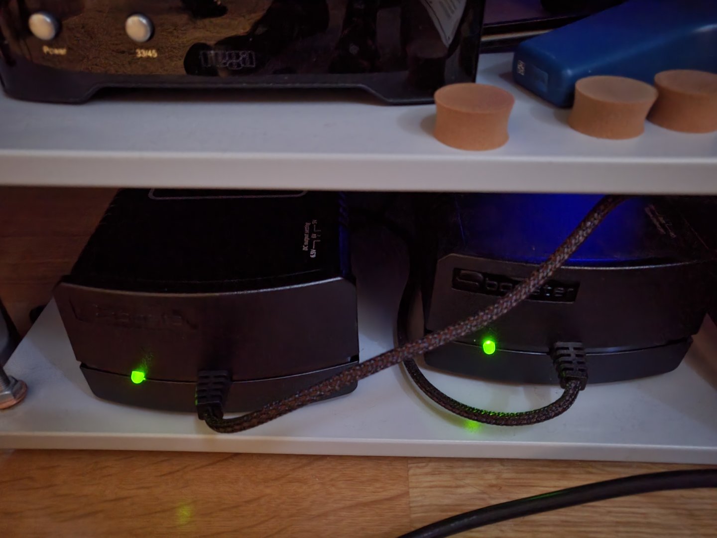

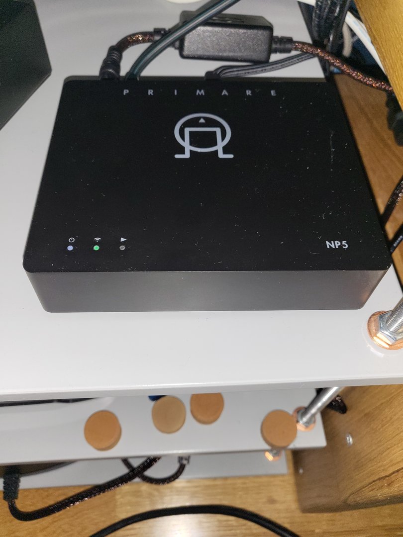

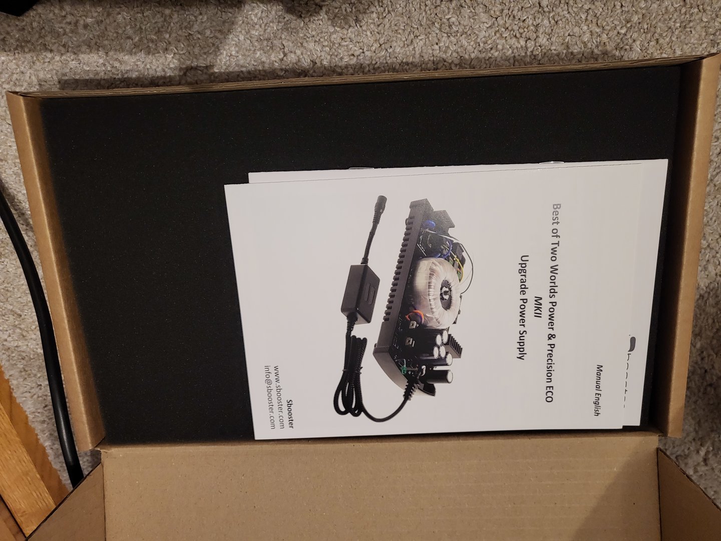

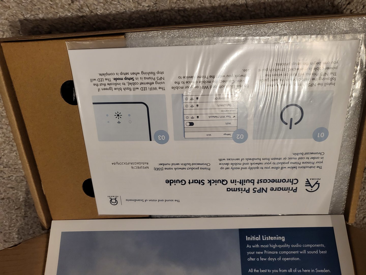

    Rega Elex-R forsvant like fort ut som den kom inn døra, men regner med at jeg om en ukes tid må be @666 på mine knær om å få kjøpe den tilbake, aldri angret så mye på et salg noensinne. Men skal prøve en forsterker til som jeg håper å få kloa på i morgen før jeg bestemmer meg, ja jeg vet at jeg burde ventet med å selge Elex-R...
    Men i dag fikk jeg 2 pakker levert på døra. En sBooster PSU og en Primare NP5 mk2 fra @Lydglede
    Det har vært litt styrete å spille av fra stasjonær pc med usb så med NP5 så var målet å gjøre det enklere.
    Førsteinntrykket er meget overbevisende, men at lydbildet skulle bli så mye bedre, en mye større ro og mer detaljert lydbilde enn direkte fra pc. Jeg har satt fixed på volum og at alt blir opp/nedskalert til 96k i denne omgang.
    Veldig digg å kunne styre alt fra Tidal på telefonen i stedet for å surre meg bort til pc.
    Vil vel også putte usb fra pc til NP5 så jeg fortsatt har den muligheten.
    Kamera opp ned, beklager det... 20230625_155500.jpg 20230625_155506.jpg 20230625_155513.jpg 20230625_155543.jpg 20230625_162858.jpg 20230625_162927.jpg
