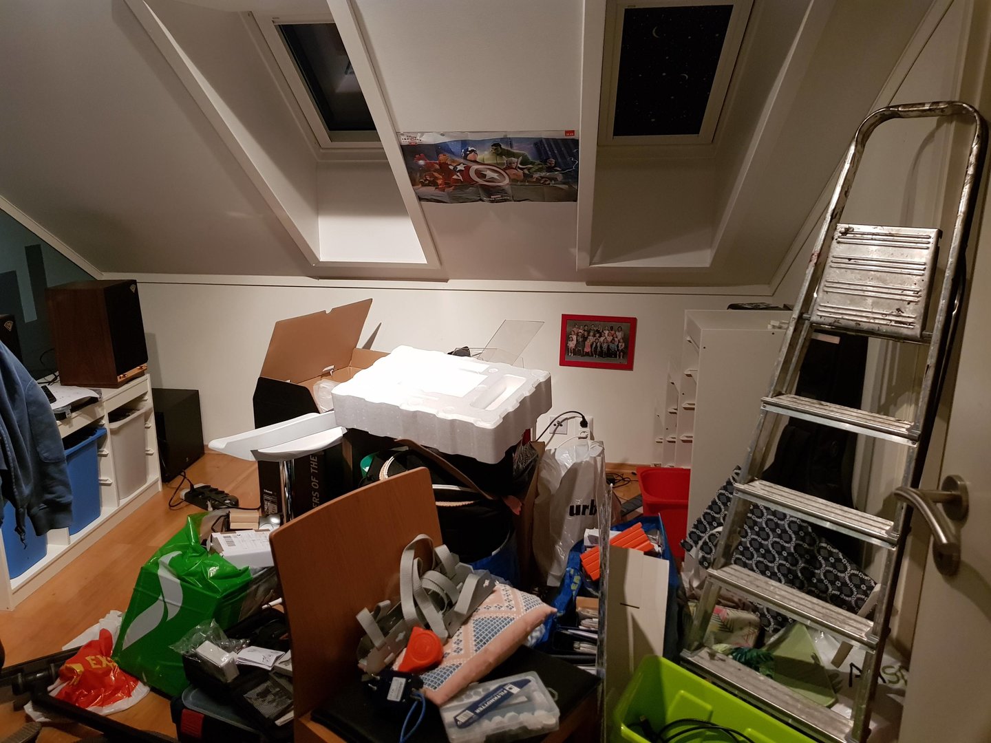

    20. september 2018 ble Klipsch the Sixes og BA sub pakket opp i stua og testet med streaming via BT.
    jeg var da meget fornøyd med trøkket i disse og når jeg koblet på suben i tillegg så rista hele huset :D
    Selve rommet, tidligere barnerom siden guttungen overtok jentungens rom, jentungen overtok mitt store "hjemmekontor"/gjesterom i underetasjen så jeg ble tilgodesett med et lite 3x3 meter rom med skråtak. Så slik ut før guttungen leveled up tilnytt rom.
    Mens jeg flyttet tilbake til level 0

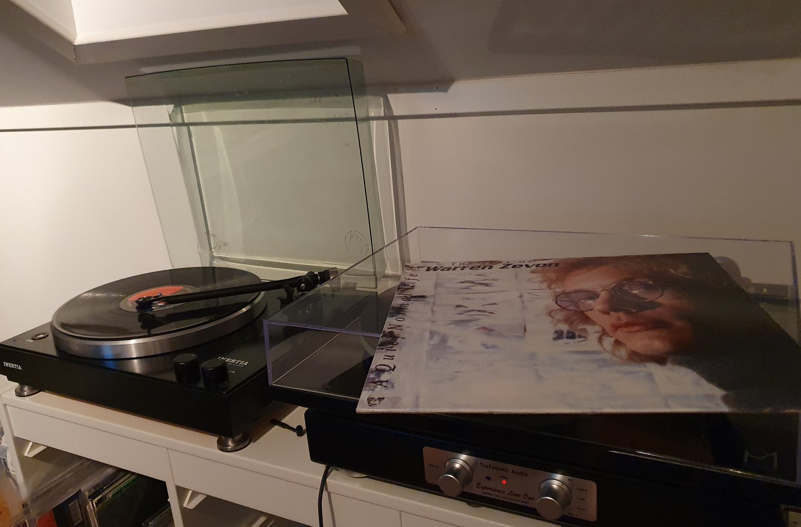

    Ting tar som regel litt tid, var ikke før i slutten av november før jeg fikk tak i en "lyttestol" på Finn.
    Så kom platespilleren, en Rega P1 med Elys 2 pickup på plass, litt usikker på hvilken plate som snurrer, jeg kan jo ikke ha så mange hvite, så finner nok ut av det etterhvert.
    Sakte men sikkert blir det til noe oppe i furtebua, men det er for mye ting og tang og Ikea benker som må stokkes om på.

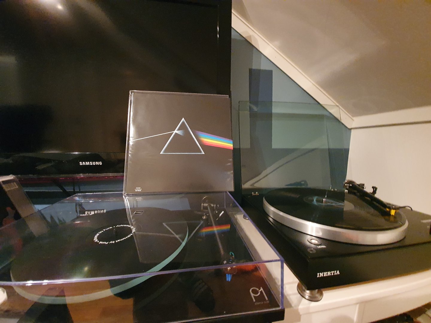

    Så gikk det nesten ett år, så begynte oppgraderingsbehovet å melde seg. Siklet lenge etter Rega Exact pickupen, så fulgte med på Platekompaniet, da de gjerne hadde noen tilbud innimellom, så en dag var det avslag på 1000,- så da slo jeg til og har fortsatt stor glede og er mektig imponert over hva den lille gule greier å få frem (står i dag montert på en Systemdek IIX)
    I tilegg så ble jeg tipset av en rør og hornmann om at det var en flott platespiler til salgs av en annen kar her på forumet, så plutselig så var jeg også eier av en Inertia BDT 1 med Rega RB300 arm nyrestaurert av ptb.
    Samtidig hadde jeg gått fra innebygd riaa i theSixes via Rega Fono mini og nå var det en Schiit Mani som gjorde jobben som phono forsterker.
    Rega P1 hadde allerede fått oppgradert tallerkenen til P2 sin glasstallerken, nå var det på tide å gjøre noe med subplatter, ble en sak fra Delrin sammen med ny reim som sammen gjorde et overraskende stort løft i lyden.
    Men siden Inertia'n var litt bedre totalpakke enn P1 så endte Exact opp på den og Elys ble satt tilbake på P1, som også hadde fått seg en 3 mm Achromat.

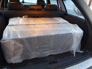

    Men før jeg avslører hva som skjuler seg i bobleplasten, så ble det handlet inn en forsterker av type rør, en Consonance m99 Plus som måtte hentes rett sør for Mjøsa, og på veien dit føltes det som om jeg jeg plutselig kjørte på grusvei, tenkte egentlig ikke så mye over det siden asfalten var frest og regnet med at det var derfor og dundra videre i godt driv nordover E6. Etterhvert så syntes jeg bilen ble litt mer vinglete enn den burde, så kjørte inn til siden ved avkjøringen til Kløfta og fant vel ut at en fordel med en 18 år gammel bil er at det finnes reservehjul i fullformat :)
    Et godt brukt dekk, Hjulbytte ble gjort i nesten F1 fart + 15 minutter og 28 sekunder...
    Rakk å møte selger og fikk handlet min første rørforsterker, Consonance m99 Plus

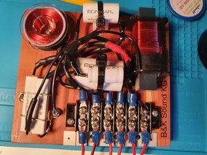

    Så tilbake til det som skjuler seg i bobleplasten, det var et par Klipsch KG 4.5 som jeg handlet i Sandnes/Stavanger området, fikk en kollega til å plukke dem opp for meg, og så videre med en kar jeg fant på FB gruppen Fraktekrigen Norge
    Et lite steg for mange, men et stort steg for meg dette, og med en bekjent som er meget mer bevandret i hifi verdenen enn meg så blir man jo fort inspirert og bitt av visse (oppgraderings) behov.
    For min del bestod det av i første omgang diverse deler vra Bob Crites og bitumen fra Biltema
    20200120_175722.jpg 20200120_173050.jpg 20200129_160626.jpg 20200129_190737.jpg 20200129_192706.jpg 20200129_193825.jpg 20200120_185905.jpg

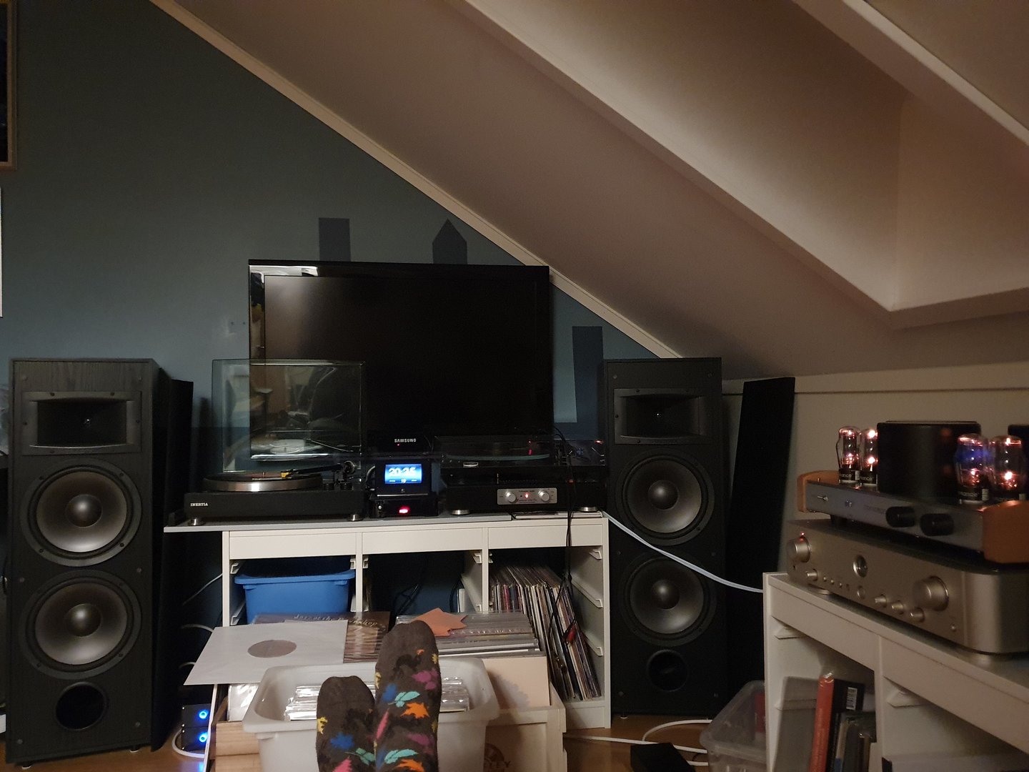

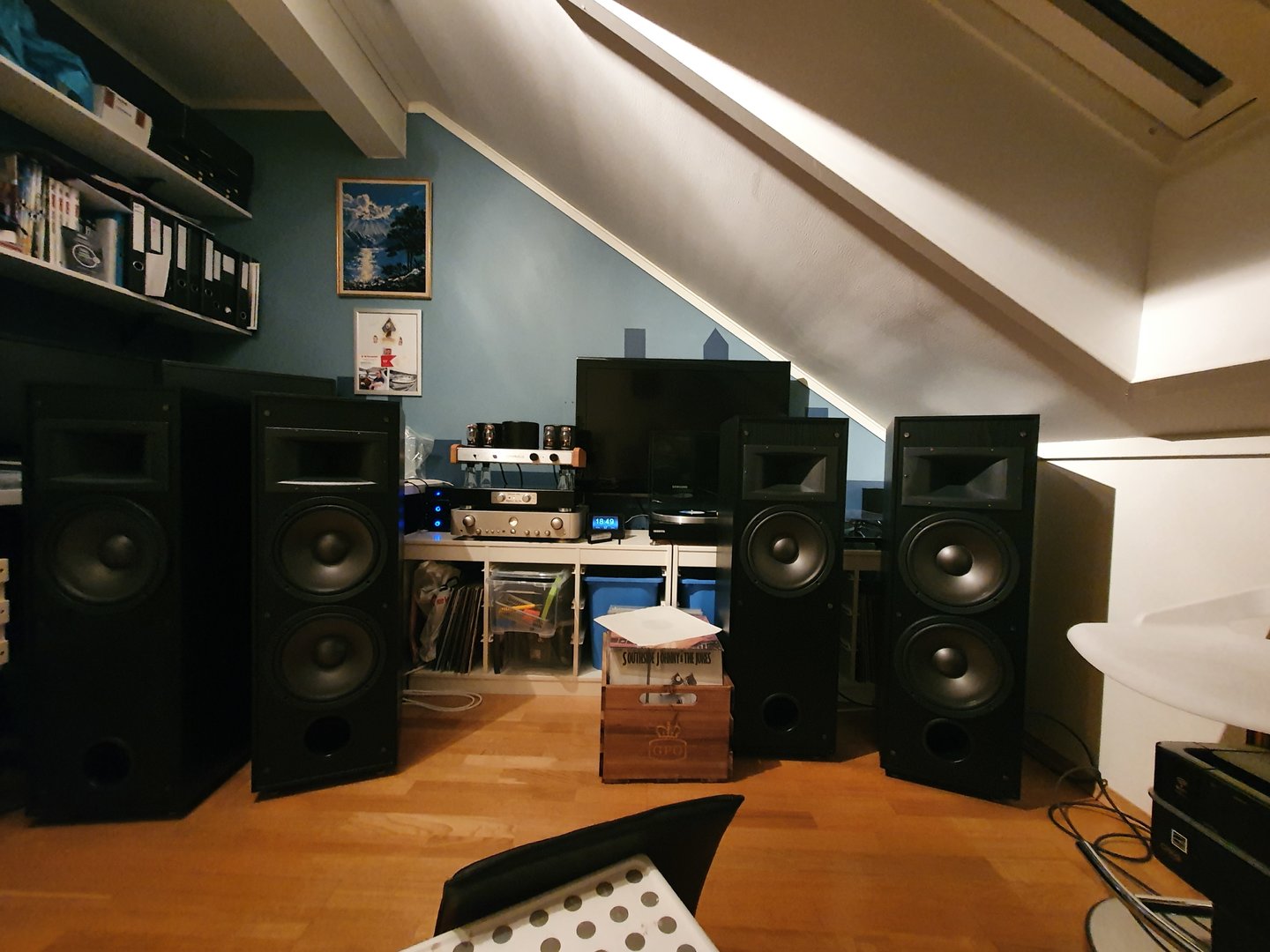

    Fant ettervhert ut at suben nok må selges da den tar opp for mye plass, og i januar 2020 så fant jeg ut at jeg ønsket mer punch i bassen enn det KG 4.5 klarte på mitt lille rom, skal ikke legge skylden på høyttalerene, det er nok rommet som må ta den skylden.
    Men i februar 2020 så dukket det opp et par KG 5.5 og med 4x 10" bass ble det bass så det holdt :love:
    Men som dere ser så sliter jeg med plassen, så KG 4.5 ble lagt ut for salg med Bob Crites titan diskant i horna, mens jeg monterte inn de originale delefiltre da jeg etter en prat med Bob fikk tegninger og deler til å bygge om delefilteret jeg kjøpte av han til 4.5 til å passe 5.5, er jo ikke store forskjellen på disse. fikk delene jeg trengte semmen med et nytt sett med titan til horna for 5.5.
    20200305_085247.jpg 20200305_100551.jpg 20200305_131616.jpg 20200305_134325.jpg
    Jeg var også nødt til å ommøblere litt for å få høyttalerene litt lenger fra lytteposisjon.

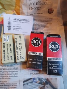

    Så ble det litt rørrulling etter noen dyre tips erfarne horn & rør folk (Birger)...
    Men ble vel enig med meg selv etter en liten stund at ting måtte flyttes tilbake igjen...
    Lykken med rør ble ikke veldig langvarig, men de originale Consonance rørene var nok modne for utskiftning uansett....
    Kjøpte da et sett TungSol fra Mala som skulle matche, var større og tøffere å se på i hvertfall 😂

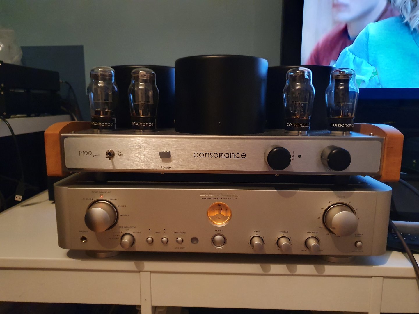

    Levde lenge lykkelig med dette oppsettet helt til oktober 2020 da det nok en gang ble krise i ett rør.
    Samme plass som sist, så konkluderer med at forsterkeren er problemet og ikke rørene.
    Kontaktet Audiomix om fiks, men han hadde ikke tid i overskuelig fremtid, men han anbefalte Jederlabben i Moss, så da ble den kjørt ned dit ganske så sporenstreks.
    I mellomtiden fikk jeg låne en herlig klasse A forsterker, en Nelson Pass sak av @BHO
    Med Marantz PM-17 som forforsterker låt det fantastsik bra på mine Klipsch KG-5.5
    Fikk etterhvert Consonancen tilbake fra Jederlabben og fikk samtidig på noen Golden Dragon effektrør han hadde liggende, så da ble ting tilbake til normalen helt til Black Friday 2020 og et tilbud på Stereofil jeg ikke greide å nei til. En Rega P8 med Ania MC pu. Jeg hadde allerede vurdert å kjøpe MC til P1 med RB303 tonarmen, men med dårlig impulskontroll så går det ofte litt fort i svingene, ikke at jeg angrer :)

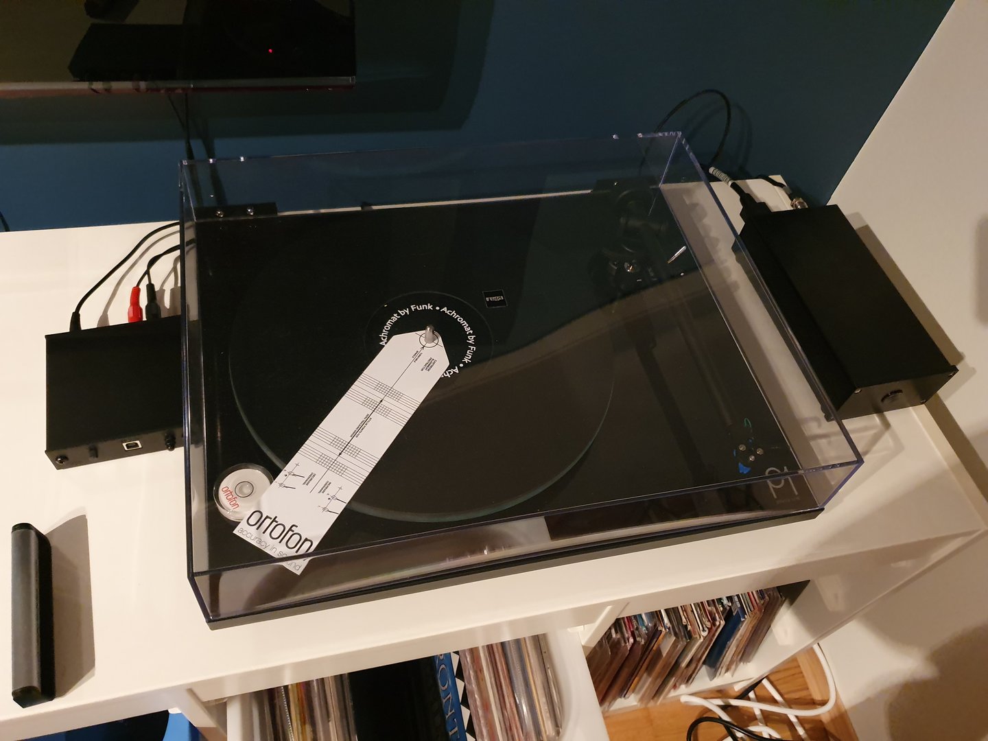

    Begynte å bli lei av å spinne med Spin-Clean så kom det et tilbud på Pro-Ject VCE og den virkelig gjorde og gjør vei i vellinga, plater jeg egentlig hadde gitt opp kom til nytt liv etter en grundig vask på VCE'n. Selv nye plater som spraker blir tyste, i tillegg er problem med statisk elektrisitet også borte, selv filten til Rega henger ikke lenger fast i plata.

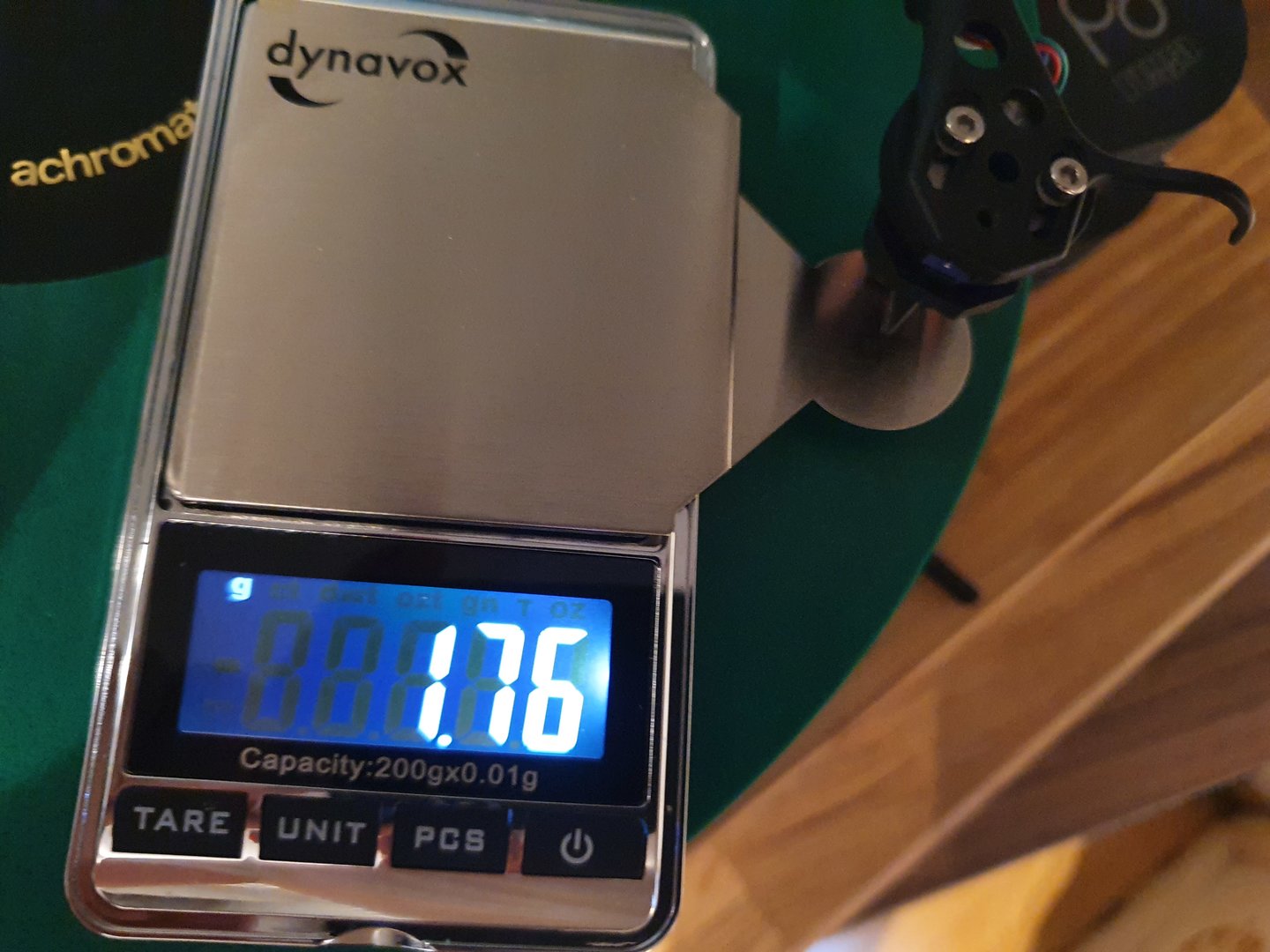

    Var også veldig fornøyd med Achromat (3mm) fra theFunkFirm på min P1, så tenkte at på P8 så får jeg ta den helt ut og bestille en 5mm Achromat, men etter litt frem og tilbake med Arthur (theFunkFirm) fikk jeg en deal på hele FunkFirm pakken, bestående av Achromat 5mm, Bo!ng fjerede føtter og Houdini til min P8 med Ania MC. Bo!ng føttene passer veldig bra i mitt oppsett da det er mye vibrasjoner fra bass i gulv som forplater seg oppover. Houdini vil jeg si løfter en pickup opp overraskende mye, ble et mye fattigere lydbilde når jeg tok den bort. Sitter nå med 2x Houdini så har en til hver platespiller, jeg greier nok ikke å leve uten :)

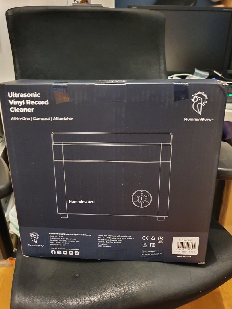

    Jeg hoppet forresten på Humminguru på kickstarter, litt usikker på om jeg beholder begge eller bare 1. er litt bekymret på tiden humminguru tar men får teste når den ankommer, blir vel rundt juletider skal jeg gjette.

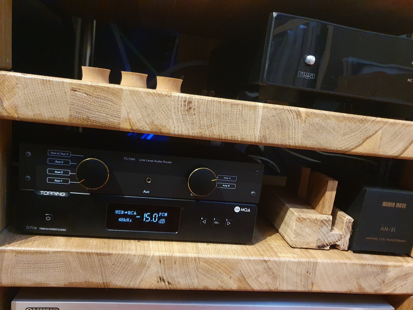

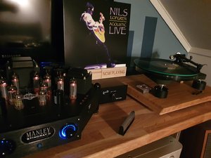

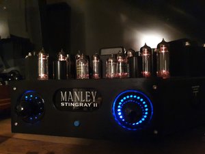

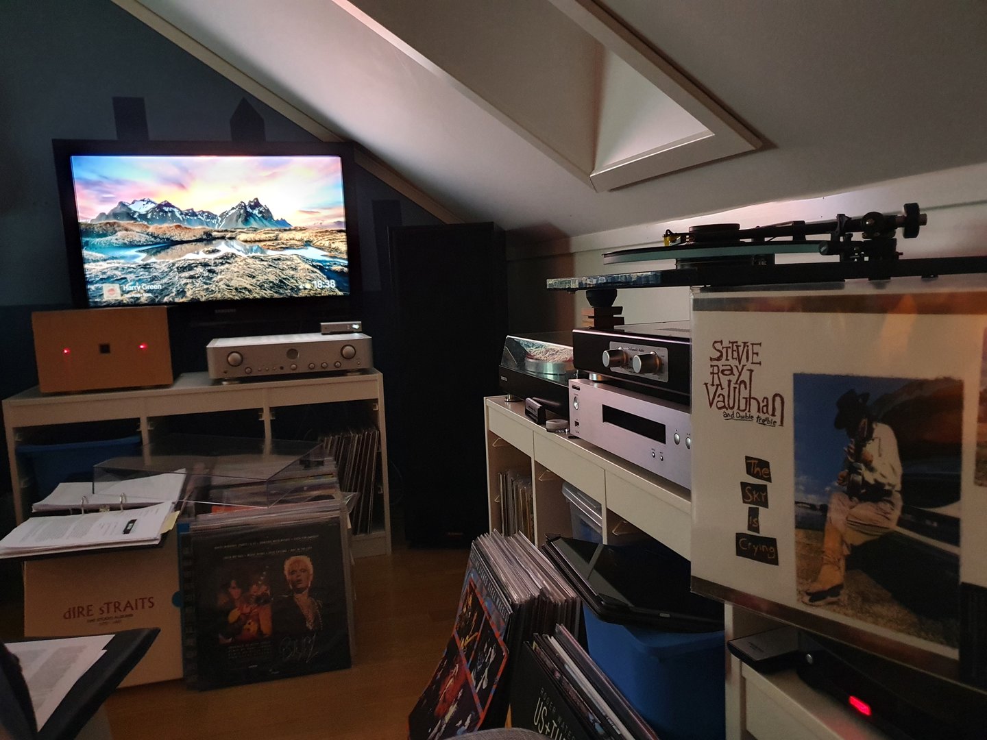

    Her er dagens system i furtebua:
    1. Rega P8 inkludert:
      1. Rega Ania Pro MC picup
      2. Houdini decooupler fra theFunkFirm
      3. Achromat 5mm fra the FunkFirm
      4. Bo!ng isolation feets fra theFunkFirm
    2. Rega Neo PSU og hastighetsvelger 33/45
    3. Rega Ania mk1 phono trinn, brukes mot P8 og Ania Pro på MC trinnet.
    4. Systemdek IIX med følgende bestykning:
      1. Rega RB 303 tonearm med Cardas Rewire og 5-pin din kontakt
      2. Rega Exact MM pickup
      3. Houdini decoupler fra theFunkFirm
      4. Hudson Hifi acryl matte
    5. Audio Note kit Phono MM Stage, brukes mot Systemdek og Exact
    6. Topping D70s MQA DAC, koblet til PC (USB) og TV (Optisk)
    7. Manley Stingray II integrert forsterker
    8. Klipsch Heresy IV
    9. JL Audio Dominiation D110 subwoofer, plassert under skrivebordet til venstre utenfor bildet, så nærme bakveggen det er fysisk mulig.
    10. Switch for å velge forsterker #7 eller #13 for kilde #6 og #5
    11. Dynavox AMP-S MKII forsterker/høyttalerswitch (gjemt bak treklossen) for å bytte kilde til høyttalere.Sub er også koblet tilutgangen her.
    12. Onkyo NS 6113 Nettverksstreamer med innebygd DAC og MQA støtte. Bruker bare Tidal fra PC nå, så denne havner vel muligens for salg etterhvert.
    13. Marantz PM-17 integrert forsterker, brukes primært til TV og når jeg har på bakgrunnsmusikk til hjemmekontoret, og varme sommerdager, da det blir varmt oppe i loftsetasjen.
    14. Samsung 32" TV av gammel årgang (15+ år) med overraskende bra bilde kontra veldig mye annet jeg ser.
    15. Audio Note AN-S1 L SUT, brukes ikke da jeg har andre planer for MC linjen, og burde vel legges ut salg...
    16. Et par PSU'er, en som passer til Logitec Squeezebox som burde selges, vil vel ikke får en slik box i hus igjen. og en som jeg tror er litt syk, lager en durelyd, vet ikke om den kan fikses eller er skrot.

    Tenkte jeg skulle investere i et Pro-ject Cover It 1 universal støvdeksel. den dekker hele skjærefjøla fra Ikea som spilleren står på, så da vil fjøla ta imot eventuelle støt og spilleren stå litt tryggere. Har jo allerede ødelagt en nål på en Rega Ania MC pickup med støvtørking, så har litt angst akkurat der. Er tilbud på Platekompaniet nå.
    sanztra
    28.11.2019
    529
    1.048
    Pocket Valley
    Glemte :rolleyes: visst å ta med i beregningen skråtaket og at dekselset skal over platespilleren under skråtaket, og da ble den for høy gitt, så det blir å bruke angreretten på denne dessverre...

    Har også for moro skyld slått på lys i bryterne på Stingray'en, er lettere å se hvilken kilde som er valgt, men vet ikke helt enda om jeg vil fortsette med lys på eller av.
    MC kjøres via Rega Aria, er vel ikke mer enn 5-6 uker igjen (håper jeg) før jeg får Chinook phono stage fra Manley levert, da skal jeg bruke tid til å finjustere den til Rega Ania Pro og resten av mitt oppsett og rom, blir nok årest julegave til meg selv, det gledes :giggle:

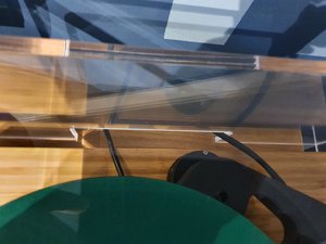

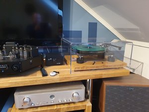

    Tilbake til hifi' og lokk.
    Fikk returnert Project lokket og på magisk vis fikk jeg tak i et annet acryl lokk som passer nesten helt perfekt, og som jeg akkurat får tredd over platespilleren uten at det butter i veggen :love: Kunne selvsagt ha vært litt bredere åpning bak ser jeg nå i ettertid, men kan ikke klage.
    20211028_141837.jpg 20211028_143112.jpg 20211028_143042.jpg 20211028_143118.jpg

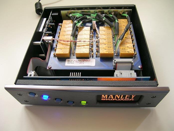

    Hmm den TC-7240 er jo 1/10 av prisen på Skipjack, så er vel verdt å teste... Takk for tips @rama

    I tillegg synes jeg at armen kanskje er bittelitt lav, så jeg bestemte meg for å heve den en halv millimeter, veldig greie de spacerene fra Aucustic Signature for Rega.
    Det hjalp og da var det bare å måle nåletrykket, som skal være 1,75 g i følge Rega. Jeg velger alltid å aldri gå lavere, men heller bittelitt høyere om jeg ikke treffer eksakt.
    Stoler ikke helt på vekter, så velger å bruke 2 og så lenge begge er rett over 1,75 er jeg happy. Høyden på tonearmen gjorde det også lettere å måle nåletrykket, så den var nok i laveste laget før jeg monterte den siste halve millimeteren.

    Hadde vel ikke vært like nøye med Skipjack, tror den ikke er like "passiv" er jo mye rart inni den

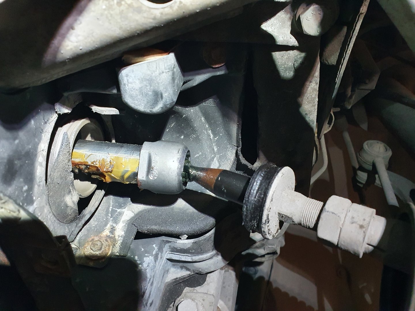

    Da er det søndag og tid for litt påfyll av servoolje på gamle bimmern, som til min store overraskelse bestod EU/periodisk kjøretøy kontroll forrige uke, rusten er fortsatt bare kosmetisk, men har en rull gaffatape liggende i bilen just in case. Fikk ikke anmerkning, men endeledd på styrestag høyre side begynte å vise tegn til slitasje, så jeg får bytte de neste helg (må samtidig bestille time på verksted for hjulkontroll på forhjulene, da sjansen er stor for at jeg ikke treffer 100 %). Så er det håndballforeldre plikter i ettermiddag, før det er å stålsette seg for Halloween. Hadde det vært opp til meg så ville jeg satt en bøtte med snop uenfor døra, gått opp på furtebua, lukket døra og kost meg med musikk i mange timer, men samboer og unger er ikke helt enige...

    Humminguru ultralydvasker på vei, blir spennende å se om den greier å ta bort knitringen fra Kill to get crimson albumet til Mark Knopfler, vil no også gi A Ragpickers Dream en runde også når den kommer.

    Da kom switchboksen dumpende i postkassa i går, så ble en rask unboxing i går kveld.
    Har ikke koblet den til enda, da jeg er litt usikker på plassering, bør den stå helt fritt alene eller kan jeg sette den over eller under DAC`n, er jo perfekt match på størrelse?
    Vil vel vente til Chinooken er plassert før jeg finner endelig plassering for alt.

    står jo perfekt oppå dacen.
    fri for støy?
    sanztra
    28.11.2019
    529
    1.048
    Pocket Valley
    fri for støy?
    Ingen støy fra dacen 😂 , men som jeg skrev så har jeg ikke koblet den til enda, men vil nok teste med å koble den til i løpet av helgen for å sjekke for støy som du sier, Nå blir vel ikke dacen veldig varm, men tenkte kanskje å ha dacen øverst om det ikke støyer når de er oppå hverandre, av en eller annen grunn "tror" jeg at støy fra strømkilde går enten oppover eller til siden 🥴
    rama
    biskopen av holmlia
    09.06.2003
    15.820
    21.771
    oslo
    spiller ingen rolle for støy eller ei om de står oppå hverandre.
    støy kan du få dersom du bruker lange, uskjermede kabler til/fra (helst fra) en slik boks.
    eller jordsløyfebrum.
    da må du jorde switchboksen til en annen komponent i anlegget.
    men vi får satse på at alt går gullegodt til det motsatte er bevist.

    Det er jo en Beresford, som igjen er en generisk re-brandet kinesisk dings. Jeg bruker en TC-7220 for å koble to forsterkere til et par høyttalere og den funker glimrende, helt uten noen forringelse i lyden som mine ører kan fange opp. Begge er passive dingser, så støy bør være et ikke-tema.
    rama
    biskopen av holmlia
    09.06.2003
    15.820
    21.771
    oslo
    ikke noe støyproblem med en boks som switcher mellom (effekt)forsterker og høyttaler, nei.
    men en boks som switcher på signalnivå er noe annet.
    støy bør likevel ikke være noe problem så lenge man bruker skjermede kabler.
    men det kan hende zanstra må benytte seg av det jordingspunktet som beresford har satt på boksen også (den er ikke lagd for moroskyld, men for å brukes dersom man får jordsløyfebrum), det finner han ut av.
    rama
    biskopen av holmlia
    09.06.2003
    15.820
    21.771
    oslo
    mest sannsynlig er det null stress, og skulle det oppstå støy av et eller annet slag, så er det relativt enkelt å fikse.
