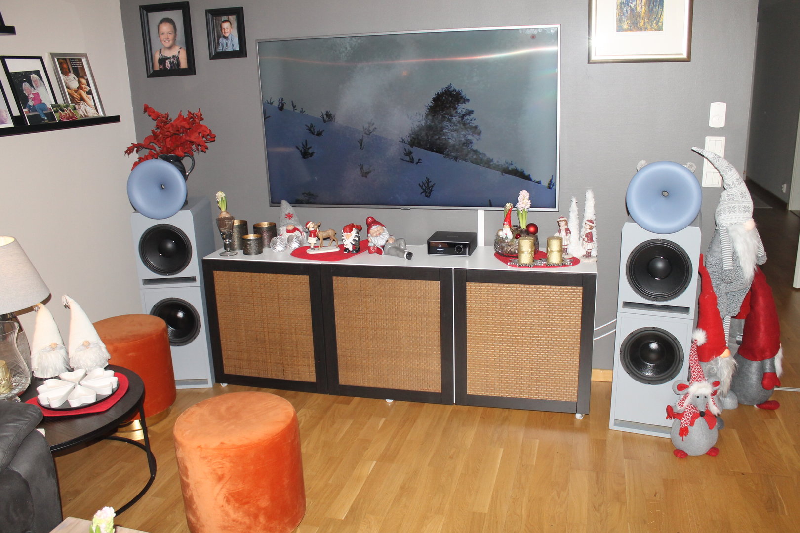

    Får ikke spilt enda, venter på noen plater til kabinettene. Snekkeren er overbelastet, så må bare vente ....
