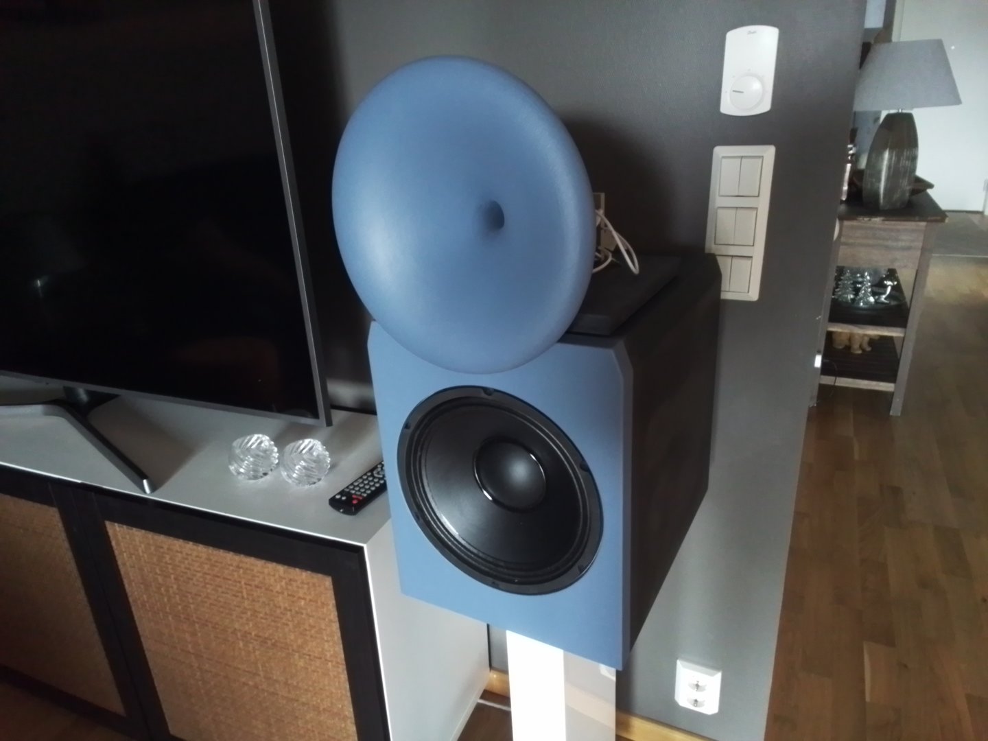

    Her resultatet med Jotun pure color. Har ryddet opp i skjerereiret til filteret. Vannfast velkromat suger voldsomt med møbelolje, synes veldig godt på bilde.
    Litt om lyden : kan ikke så mye om å beskrive lyd, men oppfatter dem som veldig åpne, alt er med selv på lave volum. Har vel kanskje noe med høy følsomhet å gjøre. Atskillig mer gøy enn det jeg har hatt i hus den siste tiden.
    Nå gjenstår det å få fintrimmet filter så tror jeg vi har en budsjettkiller.
    Har også bestilt nye stativer/understell som merkelig nok har plass til en 12" 💣. Var kanskje det jeg burde begynt med, det sies jo at bass fundamentet skal på plass først. Jeg begynte på toppen og jobbet nedover .....

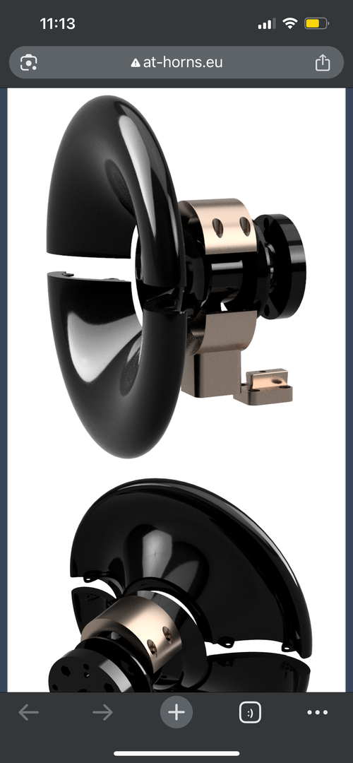

    Dette er horntypen @Fjellfinn skal bruke:
    Vis vedlegget 1113420
    Jeg printer det i ett stykke, det vil si de to ytre horndelene samt den indre delen som festet klemmer rundt blir en del. Sterkere og mindre å sparkle/pusse.
    Selve monteringsflensen for driveren er separat og har hull som passer de fleste 1" på markedet.

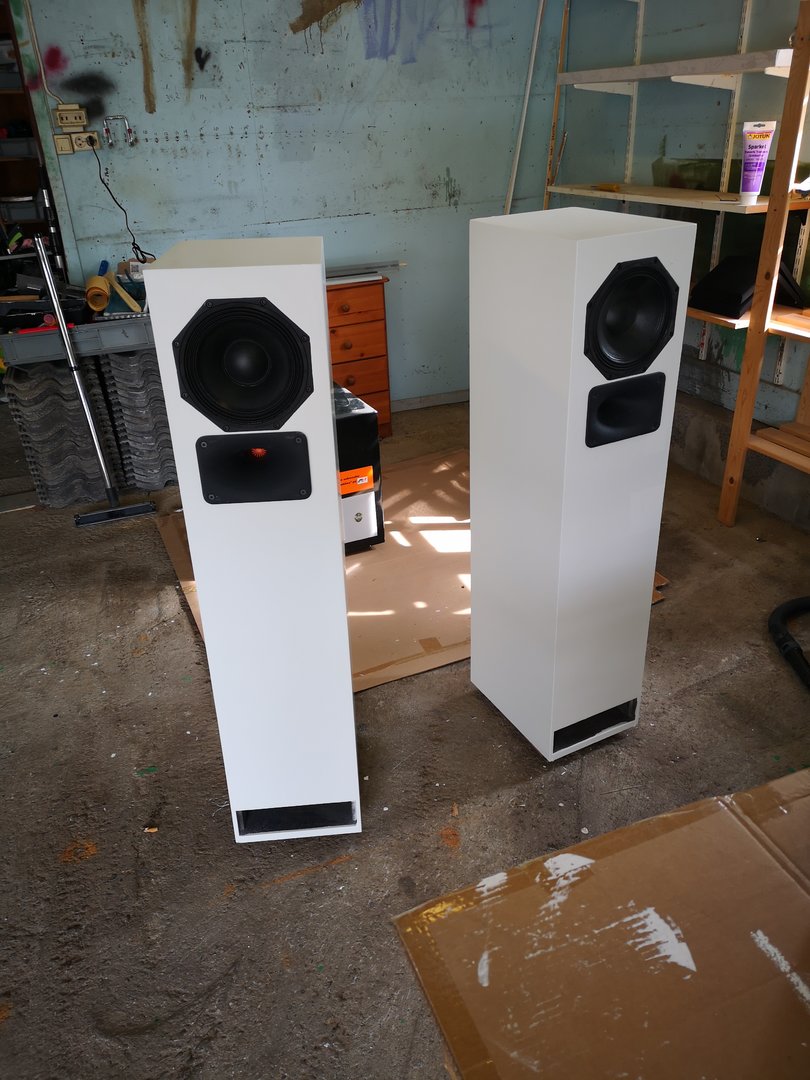

    Ting tar tid.... venter på snekker. I mellomtiden har datter nr. 2 kjøpt seg hus. Mye av mitt gamle stasj gikk til gjenbruk der.
    Mine QW 4 har fått et strøk maling og litt generell oppussing.
    De spiller utrolig bra med fravær av dypbass. Med en sub laget med Dayton rss390 og 300 w bash blir det allikevel liv i kåken :)

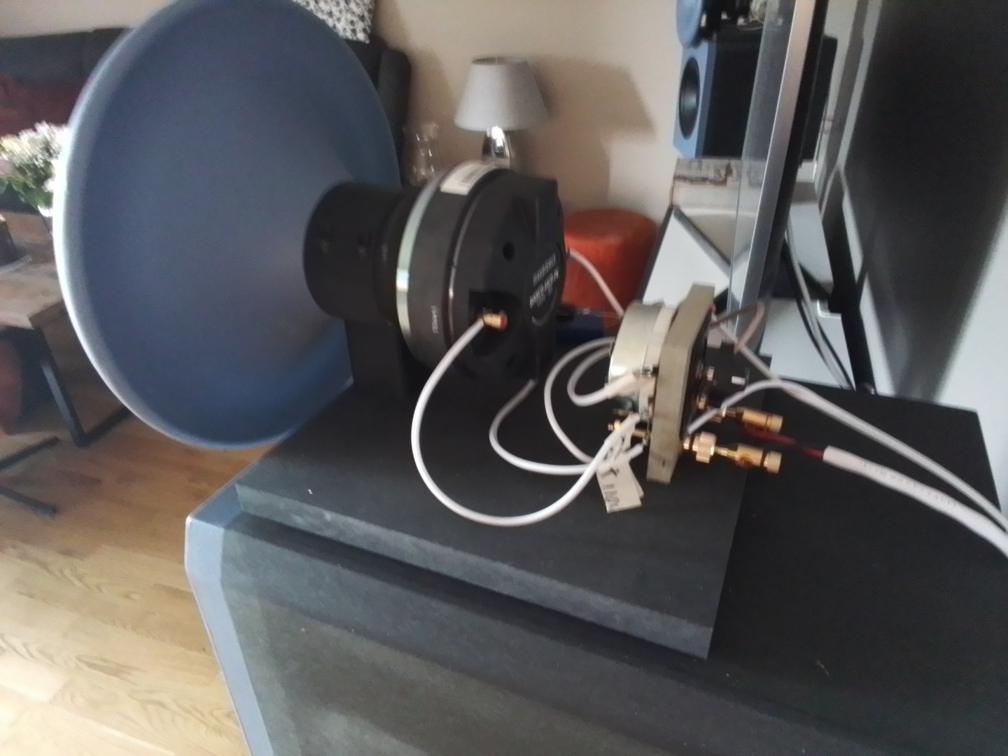

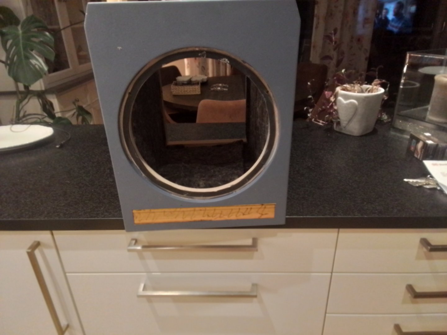

    Noen som har innsigelser om plassering av en slotport ? Samme areal som et Ø 100 rør.
    Jeg hadde jo plassert refleksrøret rett bak magneten og det var ikke optimalt ( det ble en dipol ...) vi snakket litt løst om dette på lørdag, så begynner tankene å surre rundt. Kommer porten for nærme driver ? Eller er det innafor ?
    Naturlyd
    Hobbyselger
    31.03.2006
    805
    917
    26
    Hvis areal*lengde blir identisk så er det en god idè synes jeg. Det er noen faktorer som vil spille inn og gi litt annerledes tuning når port kommer nær en begrensende flate. Kan du ikke lage porten slik at du har noen smale lister/"hjelpegutter" på hver siden inn mot sidevegg/bunn og så lager du port ved å skru fast en plate på toppen? Da kan du endre lengde på porten ved å justere topplata. Og så kan jeg evt printe en Aeroport-aktig flens som kan være starten på porten innvendig.

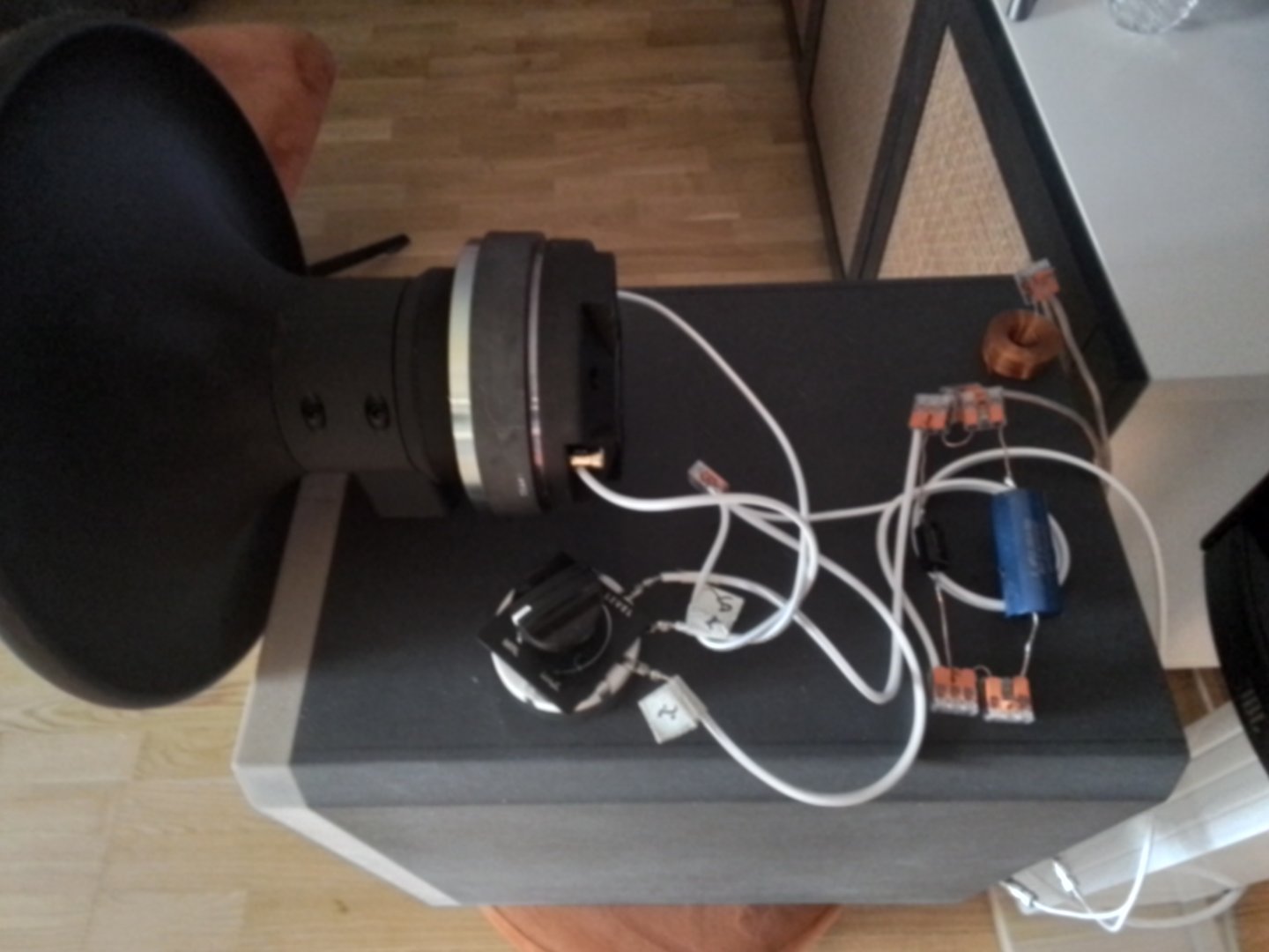

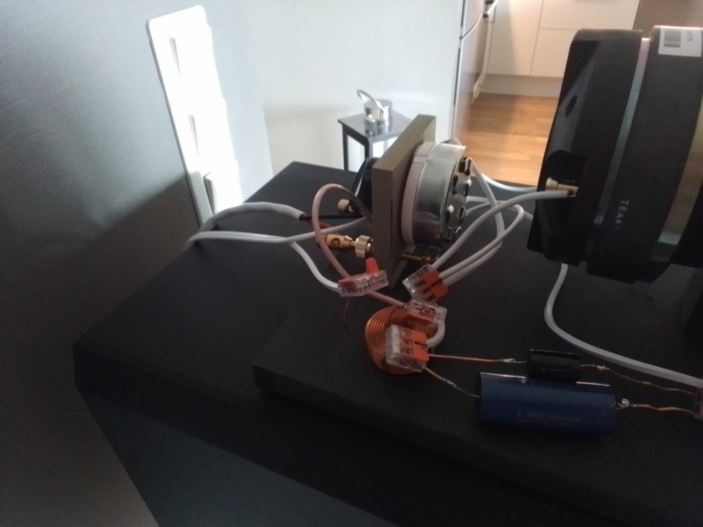

    Da vi var ferdig med målinger 0-180 av elementene på begge høyttalere og noen nærfeltsmålinger så var det på tide med litt musikk.
    Her er Audiolense helt suveren for kjapt å kunne danne seg et inntrykk av potensialet. Her har jeg på lekkert vis fingermalt litt på mobilen for at medforumister lettere skal se hvor det bar hen. Det er ikke snakk om EQ med heving av dypbass, mer at vi demper det som er over.
    Husk at dette er en måling fra sweetspot med mye rompåvirkning. Pleier ikke hamre det fullt så flatt oppover men det låt bra med flott holografi. Ble til og med litt Jim Keltner fra Drum Record på Sheffield Lab.

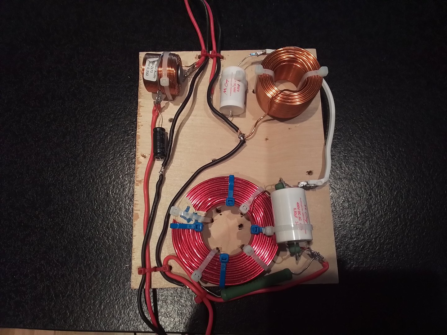

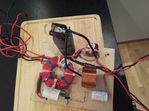

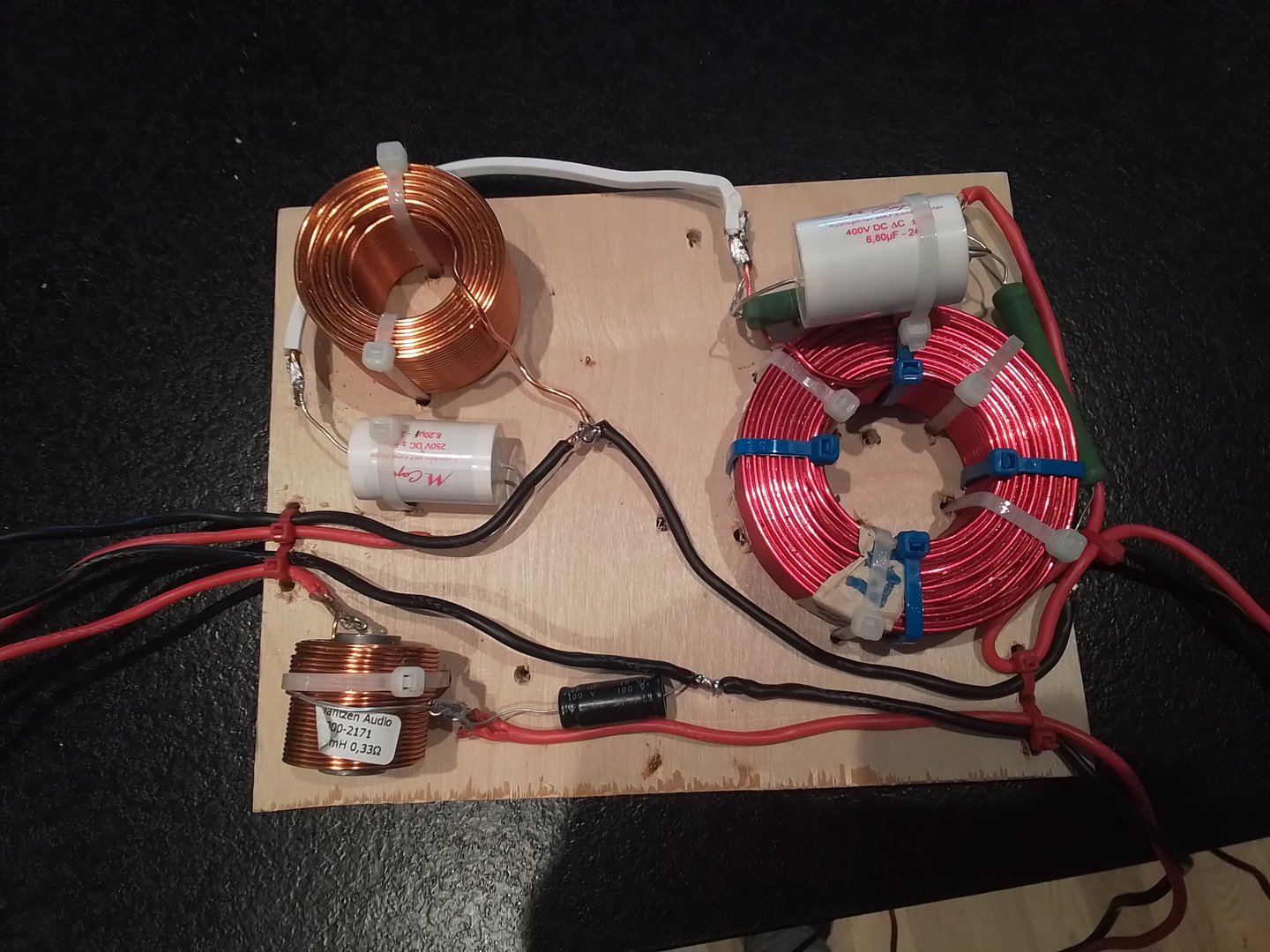

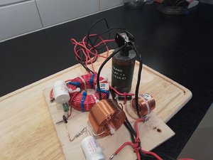

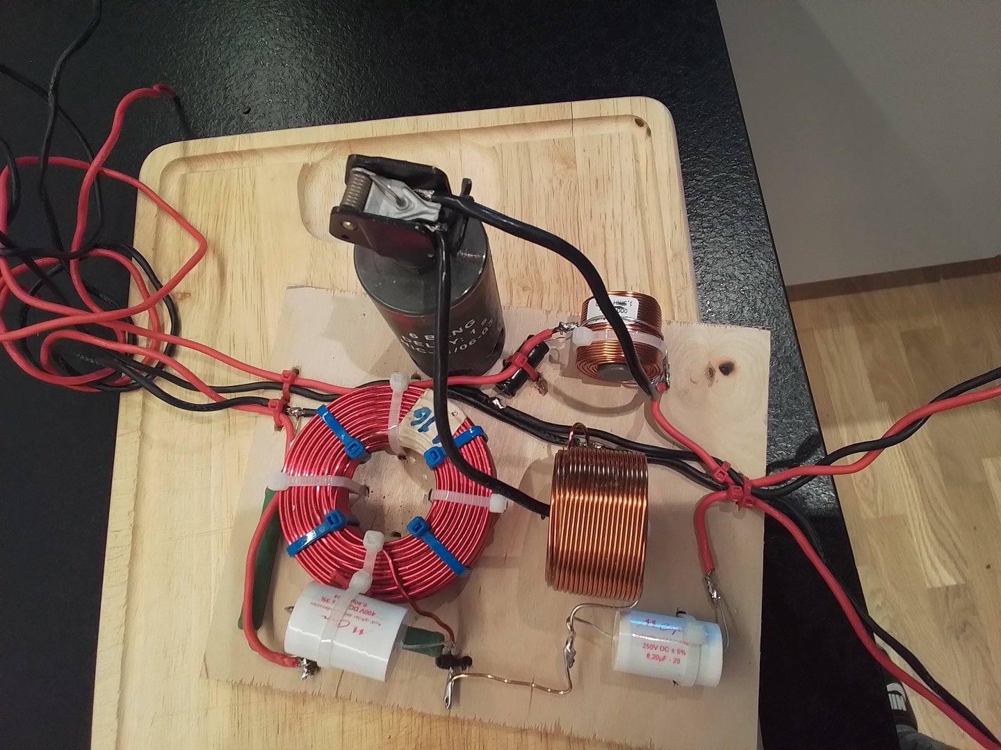

    Hornlyd
    Musikkglad
    01.04.2005
    20.558
    12.366
    Det er very bad. Faktisk.
    Viktig å spre spolene med så lang avstand som mulig og orientere dem slik at de ikke påvirker hverandre.
    Denne er fra Troels Gravesen
    Naturlyd
    Hobbyselger
    31.03.2006
    805
    917
    26
    Hvordan låter det? Du får låne en iPhone/iPad og teste Wiim EQ for fintrimming. 😊
