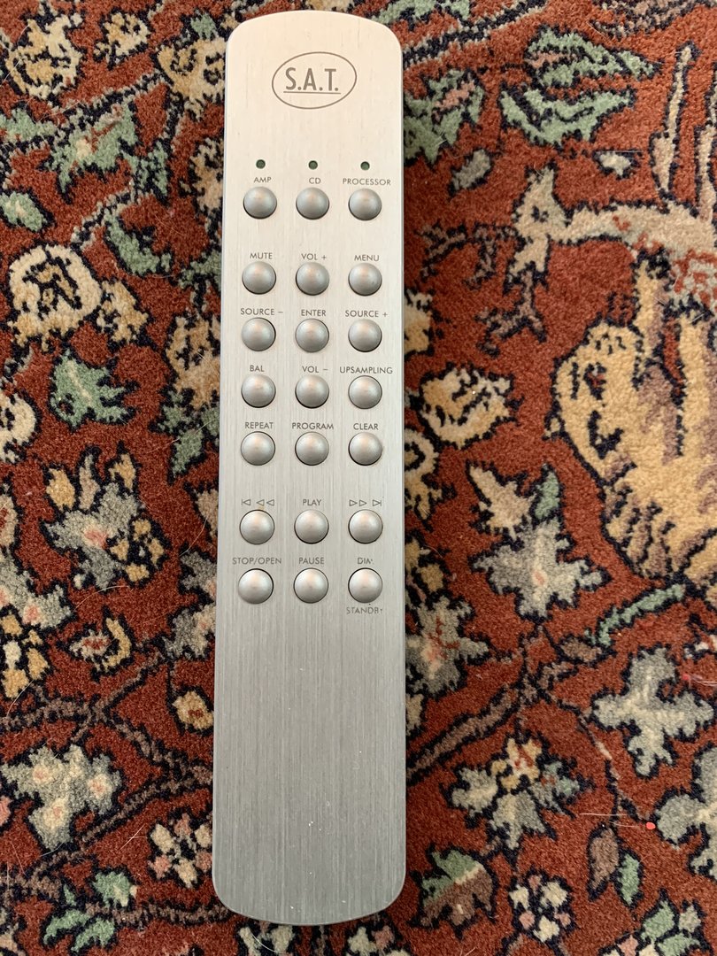

Jeg har en CDFIX hvor det er problemer med de analoge utgangene. Jeg skal derfor benytte den som transport. Mener dette var problemfritt da jeg tidligere gjorde det med AES utgangen. Denne gangen må jeg benytte coax utgangen.
Da jeg forsøkte i helgen med coax-utgangen var det ikke lyd, men etter litt (febrilsk) trykking på fjernkontrollen fungerte det plutselig fint. Samme skjedde i dag, bare med den forskjell at jeg ikke får lyd.
Jeg antar CDFIX ikke automatisk «ser» coax utgangen og jeg må trykke et eller annet på fjernkontrollen 🤔 Hva dette «et eller annet» på fjernkontrollen er, skulle jeg gjerne visst. Forhåpentligvis kan noen hjelpe meg…….

Noken CD spelarare har skjulte funksjonar, som aktiverast ved å feks holde inne PLAY evt PAUSE evt STOP på spelaren, samstundes som man skrur straumen på. Om det ser slik på din spelar anar jeg ikkje, men verdt eit forsøk.

På min gamle YBA, mener jeg det var source knappen. Men ikke sikker!

Takk for tips, TT. Håper foreløpig at noen som har vært borti spilleren (eller har manualen) kommer innpå med en quick fix. Hvis ikke gjør jeg sikkert et forsøk.

Skjer ingenting når jeg trykker på source knappen. Jeg antar den kun fungerer med den tilhørende ampen. Tror selv det har noe med Program-knappen å gjøre 🤔

Hei igjen!
Jeg tror fortsatt source knappene er nøkkelen!
Prøv og trykk på cd knappen først, og så source pluss og minus

Burde jo, slik jeg ser fjernkontrollen, være en av disse 4 knottene som er synderen:
Source, program, menu og clear - gitt at du seff har trykket på cd-knotten først......
eller har du rett og slett bare mutet herligheten.....? :ROFLMAO:

Source er vel egentlig kildevalg, — altså inngang til Amp/DAC? Fra bilde av fjernkontrollen ser den ut som den er tenkt brukt som multikontroller for tre ulike apprater.

Fjernkontrollen er helt klart tredelt; amp, cd og prosessor (hva nå enn det er hos S.A.T.). Jeg tenker som deg at source handler om kildevalg fra den tilhørende S.A.T. forsterkeren (som jeg ikke har).
Det er sikkert rett som du skriver i første avsnitt, og skjønner derfor lite av de problemene jeg opplever (satser på opplevd).
