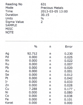

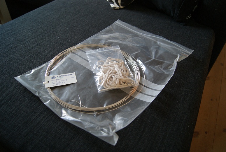

    Hadde akkurat en lei opplevelse med en norsk leverandør/produsent av sølvtråd.
    I forbindelse med høyttalerkabelversjonen av COANDA Reference kontaktet jeg en norsk sølvtråd-produsent for å få bestilt tråd etter spesifikasjon vedr. renhet og fasong. Tråden så forsåvidt fin ut den, men jeg hadde en følelse av at det var noe som ikke stemte.
    Etter å ha kjørt en røntgenanlayse på tråden som skulle ha vært 99.99% ren, viste resultatet at renhenten var kun 92.5% (sterling sølv!).
    Det blir selvfølgelig noe annet både pris- og lydmessig. Produsenten la seg flat, men min business får de ikke igjen.

    Litt usikker. Det vanligste og mest presise er å kjøre "røntgenanalyse".

    Sannsynligheten for at sølvkabler som selges på f.eks. eBay inneholder i nærheten av det annonsene lover er nok veldig lav!;)
    HALOLS
    26.07.2007
    234
    147
    Troms
    Analysen sier at innholdet er ca. 93% sølv og ca. 7% kobber.
    Noen liker sølvkabler og mener det låter best, andre liker kobber.
    Hvem skal påstå at ikke en 93/7 legering låter enda bedre...
    Det er det man kalder sterlingsølv Sterlingsølv - Wikipedia, den frie encyklopædi det er klart bedst til bestik/knive og gafler og ubrugeligt til lyd efter mening i forhold til finsølv.

    Er det finsølv bliver det måske bare lidt mere mat af denne opvarmning, sterlingsølv vil hellerer ikke normalt være så blødt som finsølv, så der kan man allerede få en mistænke.
    Det var det som i utgangspunktet gjorde at jeg fikk en mistanke om at det var sterlingsølv jeg hadde fått.
    Når det gjelder det lydmessige har jeg ikke gode erfaringer med hverken sterlingsølv eller forsølvet kobber, men "your milage may vary" som man sier.
