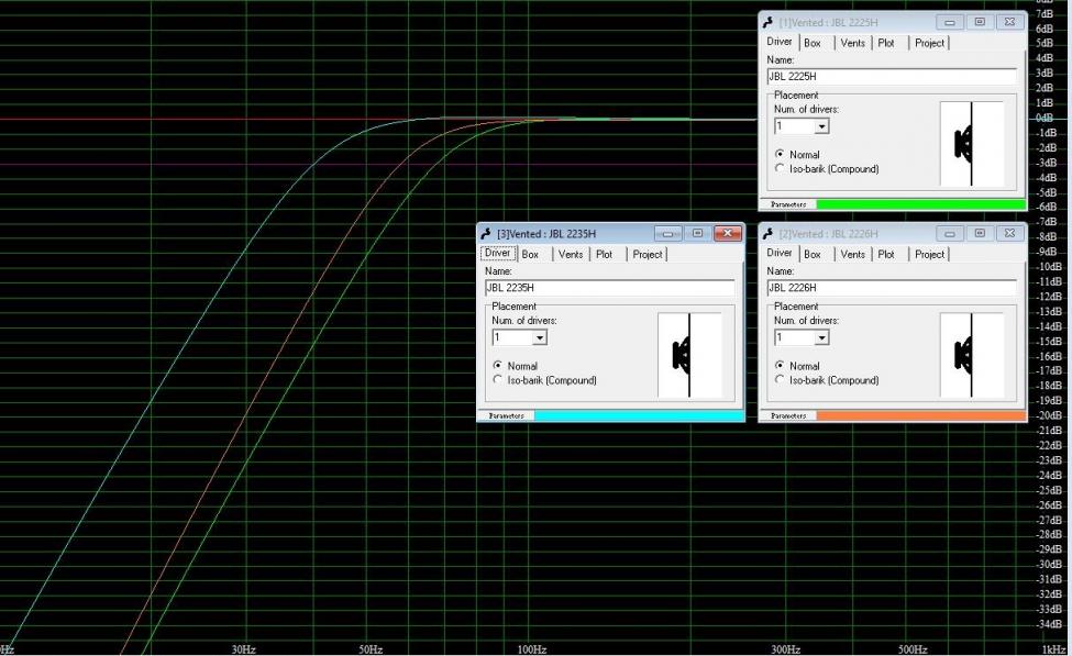

    2235 har mms på 155, det er 50% mer enn 2225 eller 2226 og vil nok ha ganske stor betydning om en skal spille opp til 6-700hz.

    Mye som er bedre enn 2225/2226 Men lite i forhold til pris og tilgjengelighet
