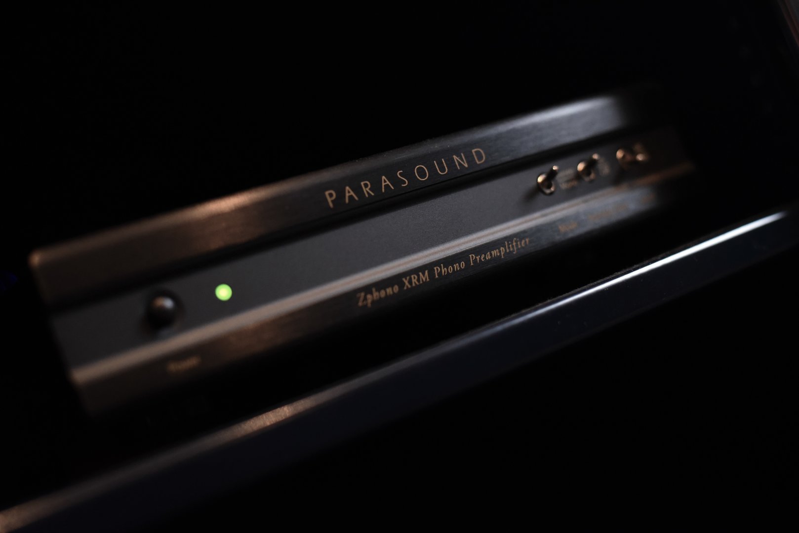

    Hva er dine erfaringer med Parasound Zphono XRM, etter litt tilspilling?

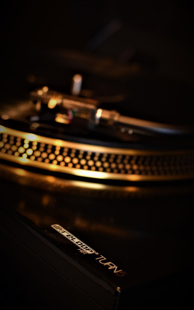

    Jeg er veldig godt fornøyd med den. Synes den passer fint til Reloop-spilleren min med Ortofon OM40-pickupen (tilsvarer 2M Black). Etter min mening utmerker den seg ikke på spesielle områder, men er jevnt god på alt. Både klang, dynamikk og holografi synes jeg den gjør veldig bra.

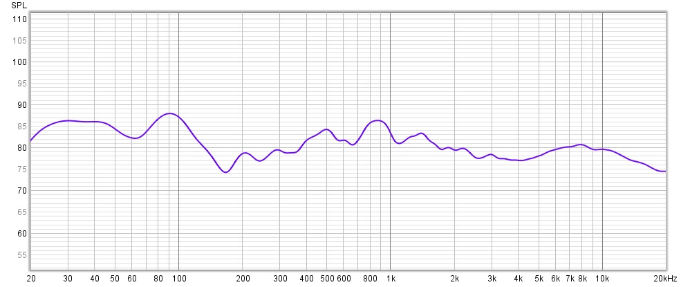

    Med Alphamale sin hjelp så fikk vi målt også. Pluss/minus 7dB i hele frekensområdet.

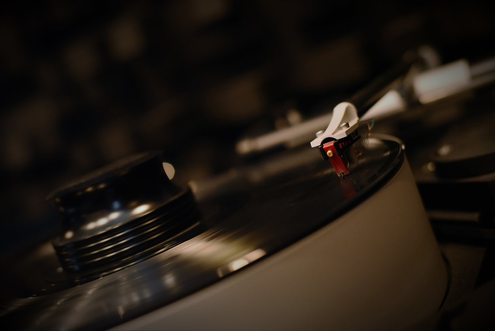

    Nesten blink. 50mm 1:1,8
    EDIT: Eksempelvis på bildet av Burmester-riaaen så var innstillingene 1/100 sek. f/3,2 50 mm, ISO 8000. Kamera er Nikon D750.

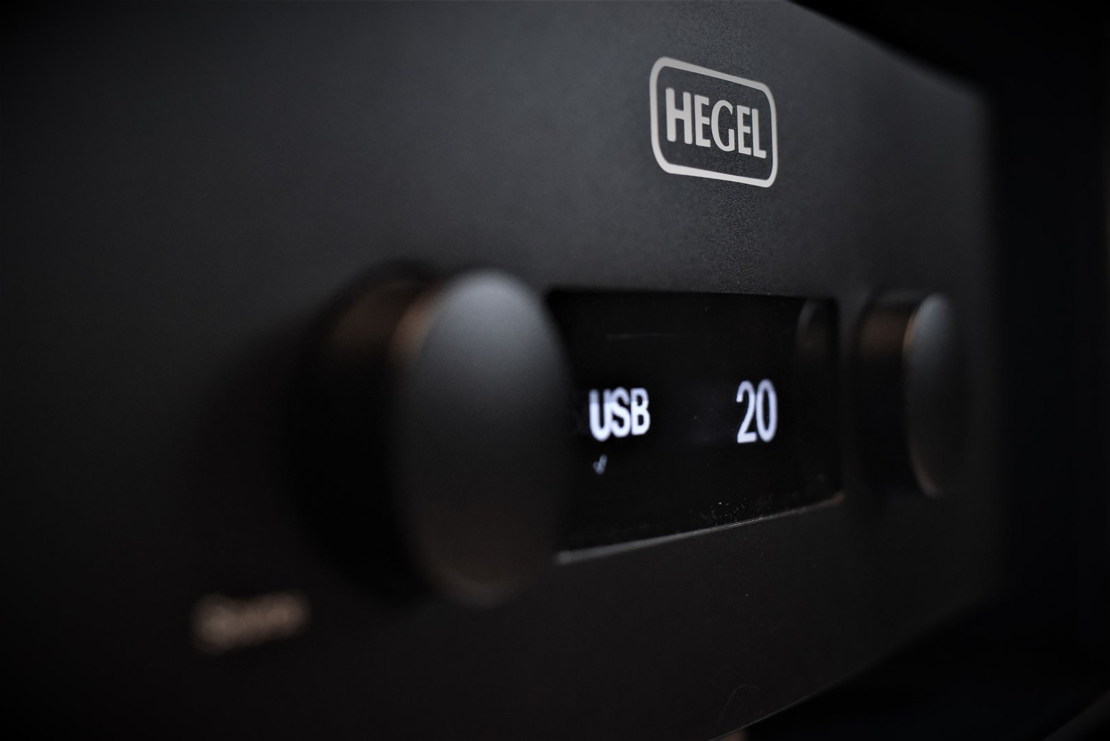

    Hegel-forsterkeren hadde jeg ikke i det gamle lytterommet, og den er en oppgradering lydmessig fra det jeg hadde før. Den har mer trøkk og pondus uten å miste transparens og detaljer.

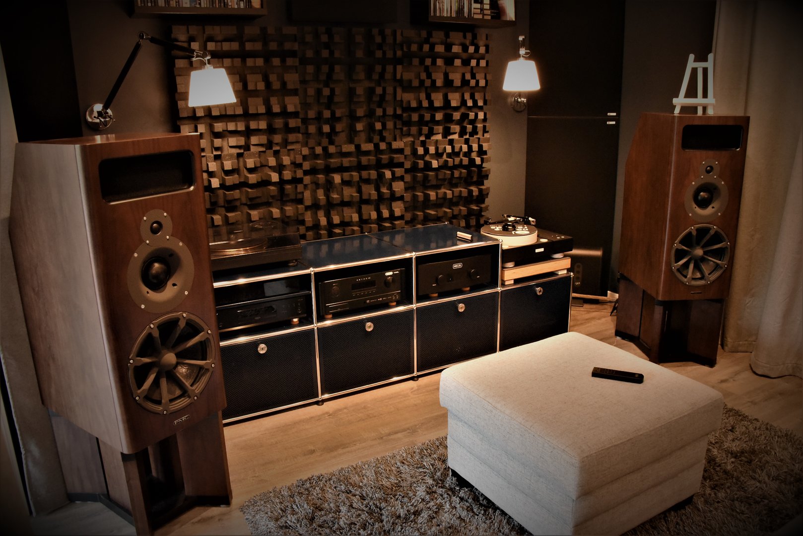

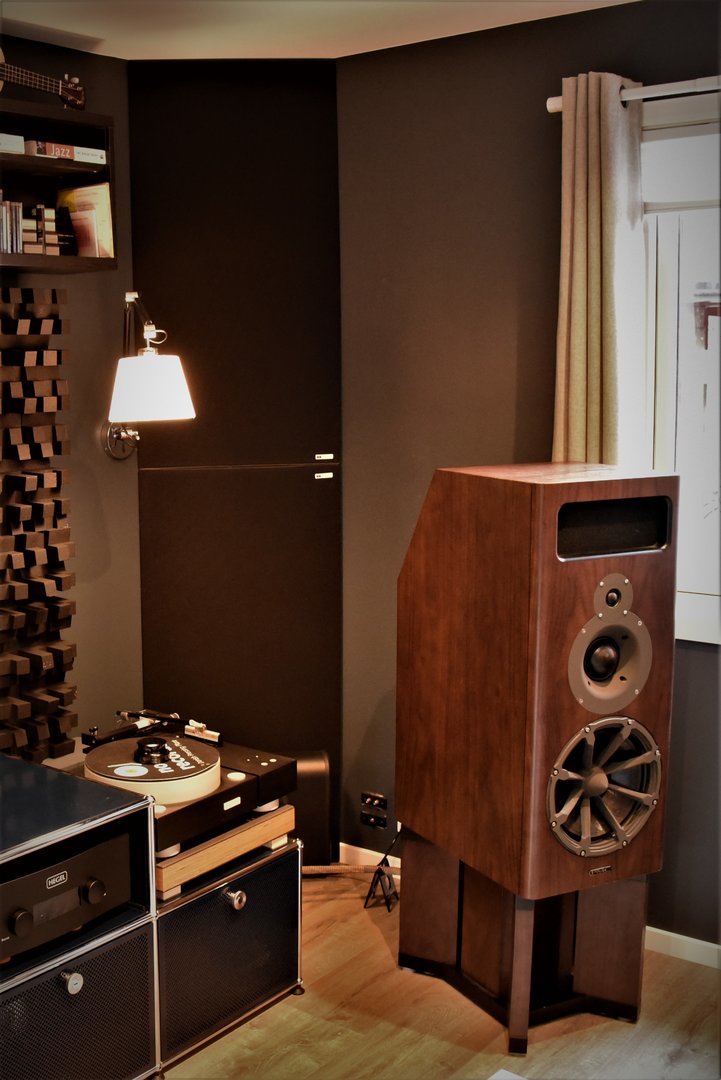

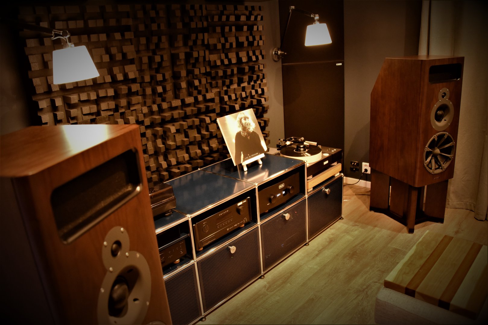

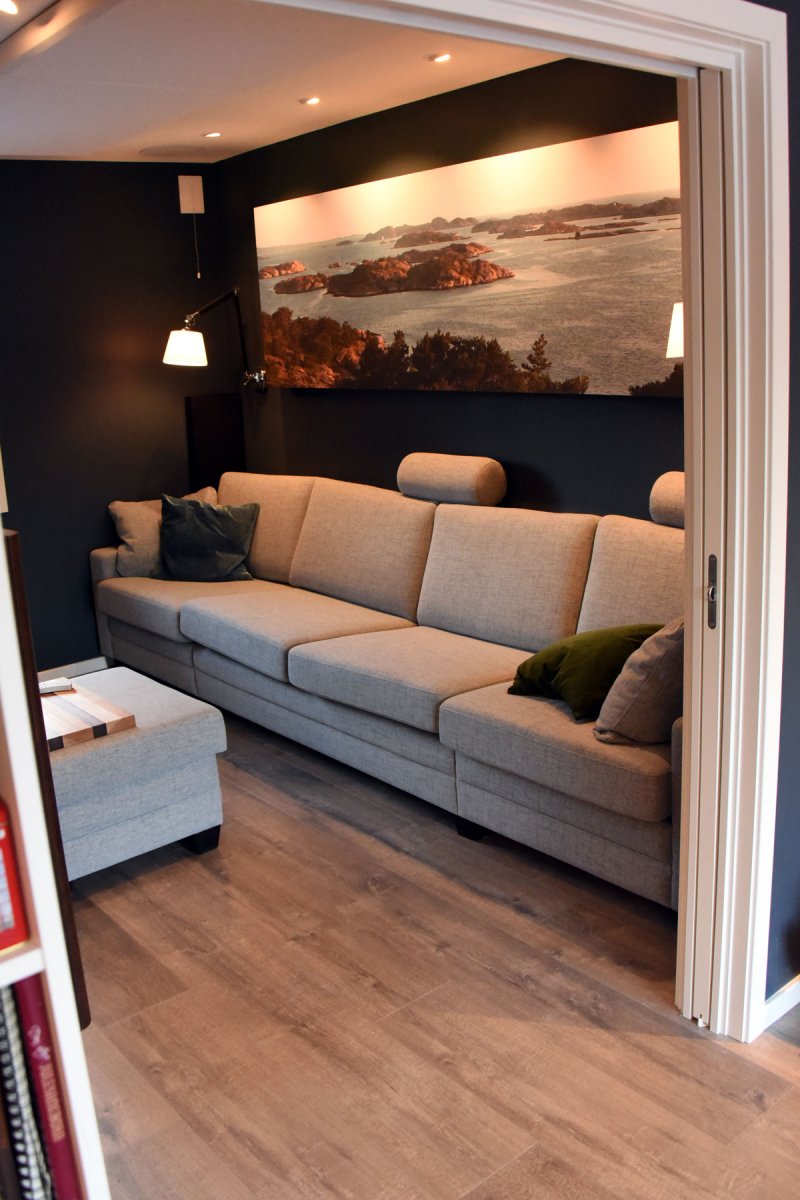

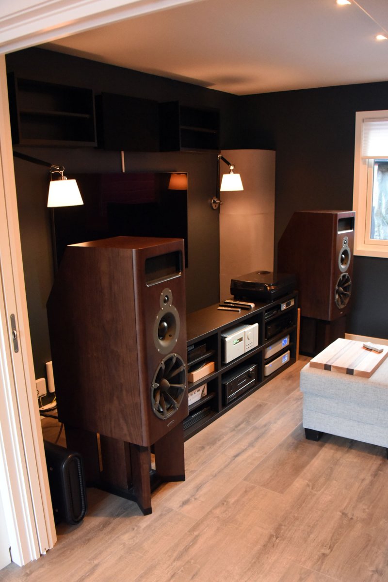

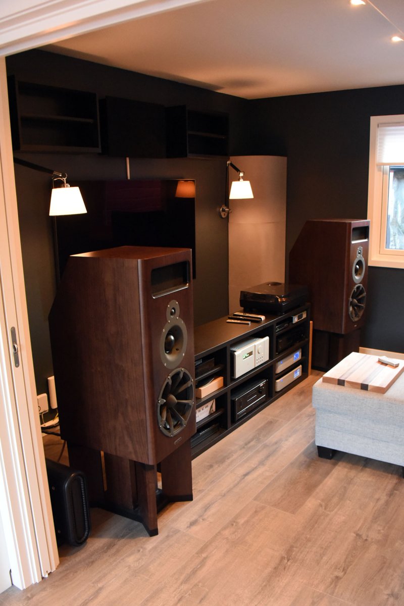

    Da har jeg fått på plass et teppe på gulvet, og da forsvant refleksjonene fra gulvet som vi målte på lørdag.
    Det jeg lurer litt på er om jeg skal skru opp hylle og sidevegg der borte hvor Bergmann-spilleren står. Da vi jeg få platespilleren oppå USM Haller-racket, ikke gjemt nede på siden slik det er nå. Det vil imidlertid si at jeg må heve TVen bak diffusorene noen centimeter siden platespilleren er for høy slik TVen er plassert nå. Nedre kant av TV-skjermen er nå omtrent på linje med dekselet til Reloop-platespilleren
    Noen synspunkter på det?

    Bo det inn litt, da er det lettere å se behov og bruksmønster over tid:)
    Det har nok mer med estetikk enn bruksmønster å gjøre. Synes kanskje den flotte Bergmann-spilleren "forsvinner" litt når den står nedsenket på den ene kanten.

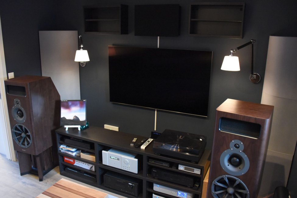

    Dette ble lekkert Roy!!! Og lyden sikkert bedre også etter justeringene.
    Er det en veggabsorbent som skimtes mellom vegg og høyttalerbakkant til venstre?
    Nei, bare samme gardin som jeg har foran vinduet som også kan trekkes foran skyvedørene.
