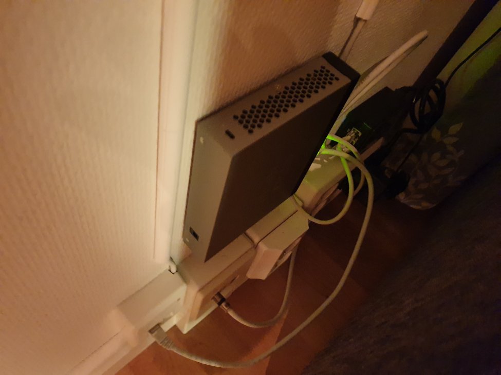

    Altså, dersom man virkelig mener noe med dette her så kan man like gjerne gjøre det ordentlig. Det vil si 10 gbit/s via SFP+ og fiber. Fordi fiber er et mye bedre medium enn kobber for dataoverføringer trengs det mye mindre feilkorrigerende kode, og latencyen er lavere enn f.eks 10 gbit/s og 1 gbit/s via TP på grunn av dette i typiske enterprise grade switcher. Fiber har også den viktige egenskapen at den ikke leder strøm, så du får ingen smitte av grums mellom nettverksutstyret.
    Har man behov for flere switcher, f.eks i hifi-racket kan man drive disse via PoE fra den proffe switchen med ordentlig PSU. Switchene som er laget for dette drar knapt strøm og du kan da ha strømleveransen til nettverksutstyret i et helt annet rom enn hifi-racket.
    Uansett bør man gå for en PoE switch, siden disse har vesentlig kraftigere dimensjonerte strømforsyninger for å kunne levere masse strøm til nettverkskomponenter som kan drives via PoE.
    Det dere driver med her er jo bare å polere bæsjen i praksis og kun en skrape i overflaten av hva som kan gjøres dersom man først mener noe som helst med såkalt "audiofilt" nettverk.
    Denne er tilknyttet kjerneswitch (som forøvrig er av enda bedre kvalitet) med 2 stk 10 gbit/s SFP+ fiber forbindelser og har selvsagt en integrert PSU uten veggvorte. TP kablene er selvsagt Cat 7. Fordi man kan. Bare det beste er godt nok for de skjøre lydbit'ene etter at de har traversert hele internett, muligens via et verdenshav, og nå står og lurker noen meter unna utstyret mitt.
    Se bak Hi-Fi switchen her - veggvorten for å fore den med strøm trengs ikke. Switchen over forer den med strøm via PoE (dvs nettverkstilkoblingen) 15 meter unna på en helt annen kurs.
    Petterone
    Vis vedlegget 568857
    Vis vedlegget 568858
