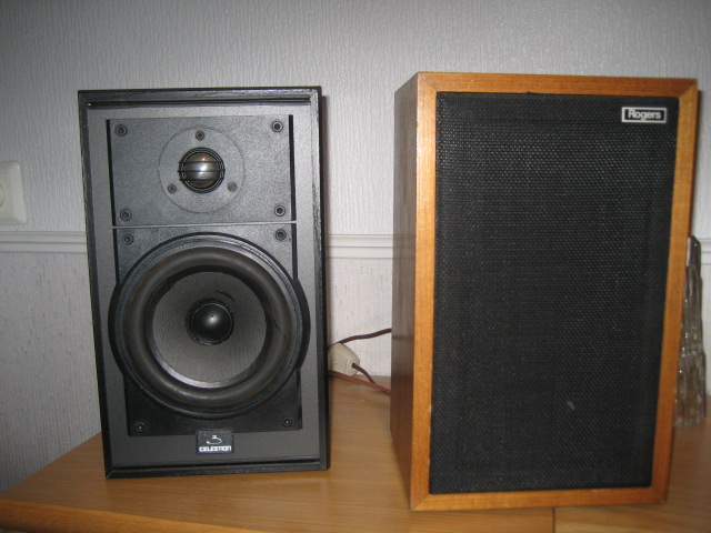

    Det er utrolig hva litt "tender loving care", olje og fineste sandpapir kan gjøre med et par slitne veteraner.
    Før:
    Og etter:
    Er det forresten noen som vet om det er riktig at det ikke finnes noen gummipakning mellom baffelen og kabinettet? Jeg trodde det skulle være en slags gummilist her for å gjøre kassen lufttett?

    Utfordringen med å bytte ut ett av elementene, på den måten, er at det kan ødelegge noe av de fine egenskapene til denne høyttaleren. Mye av hemmeligheten til LS3/5A ligger i at alle komponenter er grundig parret, slik at de skal spille godt sammen. Du kan være heldig å få tak i ett basselement som passer godt med det du har - men du kan også være uheldig. Det beste er å få tak i et tvillingpar - altså med det samme serienummeret med A og B bak.
    Det burde ikke være helt umulig, for det er diskantelementene som bruker å ta kvelden på disse høyttalerne. Jeg har sett flere par på eBay.
    Gult: Når det gjelder pakning mellom baffelen og kabinettet, så manglet faktisk mitt eksemplar akkurat det. Jeg fant imidlertid ut at en tetningslist, beregnet på vinduer, var perfekt til oppgaven. Den fungerte bra, og høyttalerne spiller merkbart bedre, særlig i bassenden, etter at de ble satt sammen igjen. Bassen går dypere og er merkbart "thightere".
    Det finnes en test for å sjekke om kassen er lufttett, slik den skal være. Google "LS3/5A boxtest". Det er åpenbart meget viktig at kabinettet er lufttett.
    Stirling har forresten de originale skumgummilistene som brukes til oppheng, om du er på utkikk etter det. Jeg har også sett at det er et nederlandsk firma på eBay som har gummiopphenget til KEF 110.

    Mitt par oppgis på label å være 15 ohm. De måler imidlertid 8 ohm. Noen som kjenner til evt kjente modifikasjoner som kan være utført ?
    mvh.
    Stian
    Audirvana
    24.09.2012
    1.478
    883
    Hei !
    mvh.
    Stian
    Jeg har hørt at de første 11ohm`s-versjonene som ble produsert fikk 15-ohm`s merker, av en eller annen grunn.
    Det kan kanskje være en slik du har fått tak i?
    Det er lett å se forskjell, om du åpner og ser hva slags delefilter du har.
    http://www.falconacoustics.co.uk/ls3-5a/ls3-5a-archive/ls35a-crossovers-different-types.html
