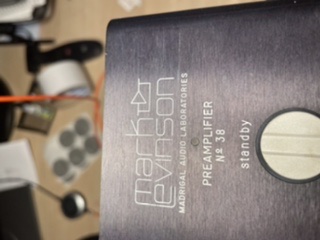

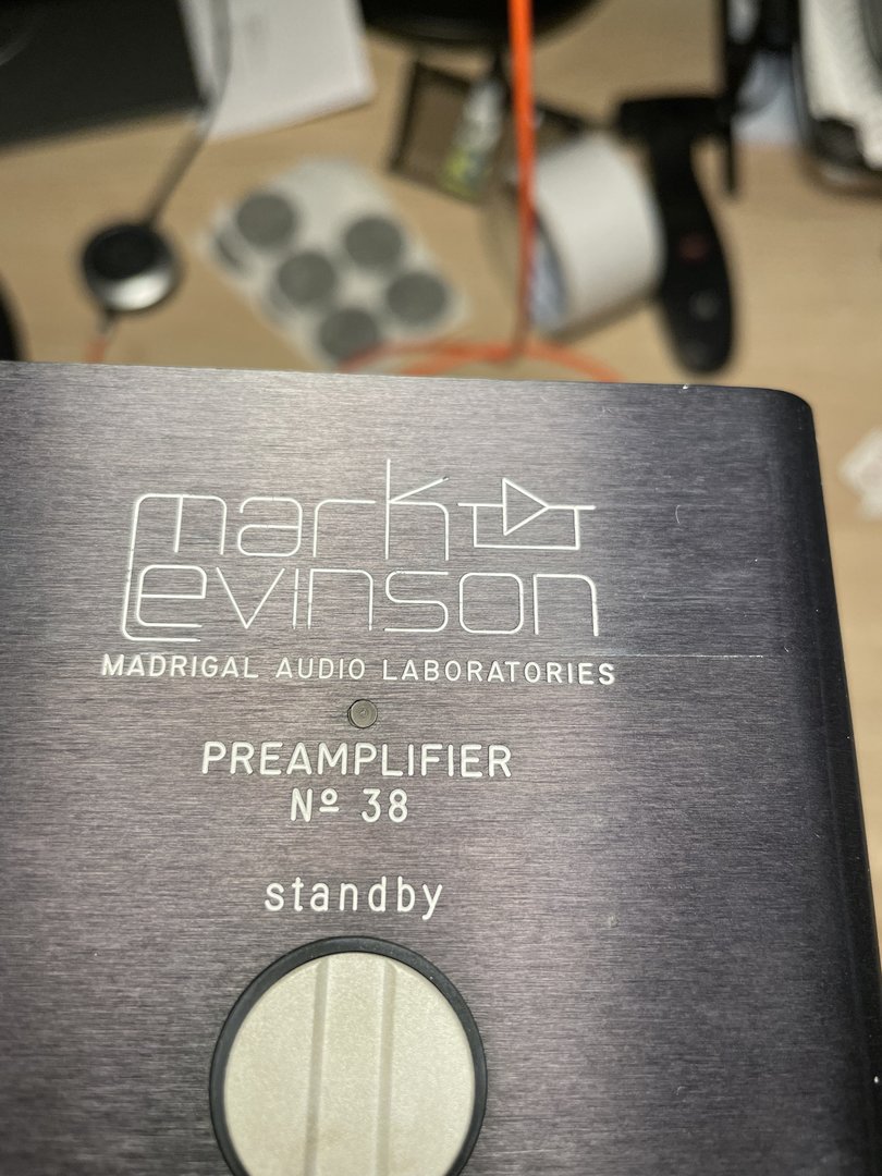

Er da ikke kjip fyr som ikke vil dele, kjekt triks for andre med eldre hi-fi med samme problemUtrolig bra utført. Får vi vite hemmeligheten?
Edit: den kom
Tusen takkEr da ikke kjip fyr som ikke vil dele, kjekt triks for andre med eldre hi-fi med samme problem![]()
Du assaHelt plutselig er all hvit neglelakk utsolgt, og kort deretter finner man det solgt sammen med kabler og diverse hifi-tweaks.
Godt resultat @roeng2, ser ut som ny!

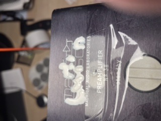

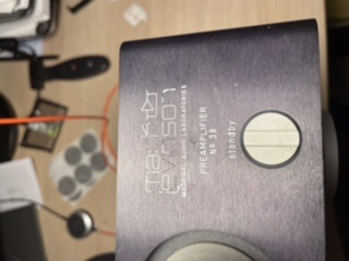

Takk for det iGran, må si jeg har brydd hodet mitt litt for å finne en løsning. Bokstavene er så tynne at jeg fikk ikke til å maskere for å skjære ut. Så da ble det å ty til litt feminint style utstyrHelt plutselig er all hvit neglelakk utsolgt, og kort deretter finner man det solgt sammen med kabler og diverse hifi-tweaks.

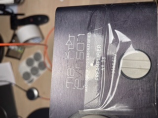

Du er flink! Jeg får spandere flybilletten slik at du kan komme ned og fikse e i AyreHer er resultatet og jeg må si jeg er fornøyd
Noen rester igjen på bildet, men dette er fjernet nå.

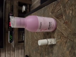

Nyttig triks dette. Har et komponent der svartfargen har forvitret. Får kjøpe svart neglelakk i gave til fruen.Var så enkelt at dette er noe alle vil få til om det er forsenket skrift.
Om man har kvinne i hus har man mest sannsynlig det man trenger i hus.
Neglelakk og neglelakkfjerner uten Aseton, det med aseton er svært viktig.
Ta på rikelig med neglelakk og la det tørke i 1 til 2 timer, bruk neglelakk pute og neglelakkfjerner og gni forsiktig bort det overflødige.

Bare å fylle på rikelig med neglelakk og la det tørke til det er helt tørt, 1 - 2 timer.Nyttig triks dette. Har et komponent der svartfargen har forvitret. Får kjøpe svart neglelakk i gave til fruen.
