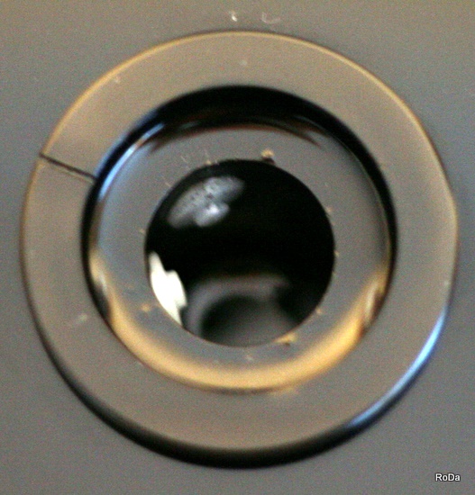

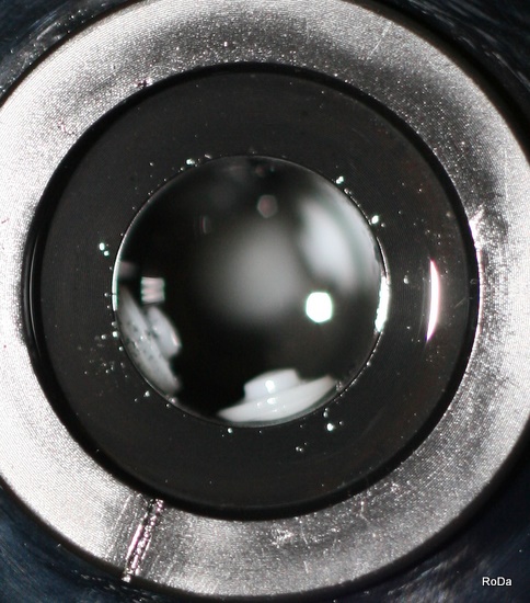

    (Ref at jeg skulle dele tabber. Har jeg hjulpet en, bare en eneste en, vinylfantast så har livet vært verdt å leve)

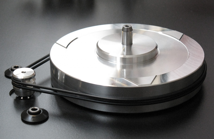

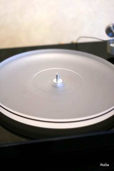

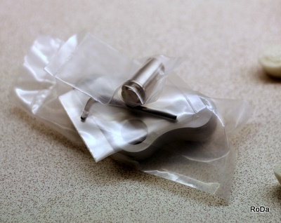

    Først tok jeg av tallerken for å se om det var noe i tørrgangstankene til rolfozzy.
    Denne kom til syne
    Ut med den og blank fin olje oppi "brønnen"
    Ganske spesielt og genialt opplegg oppi der

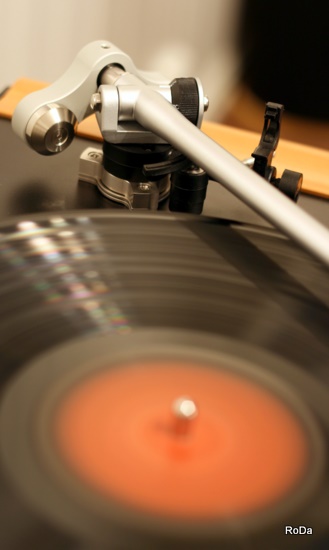

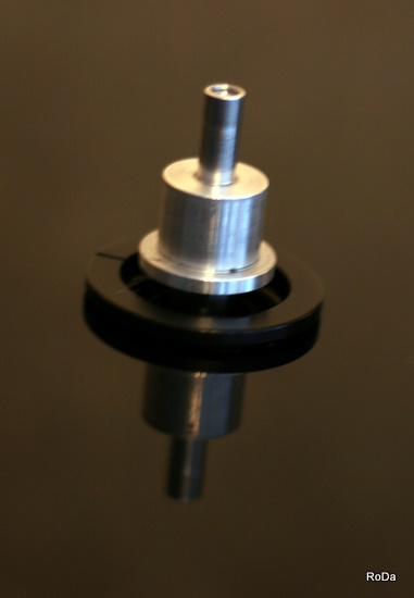

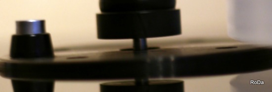

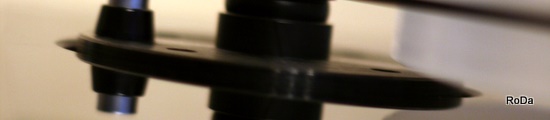

    Som man ser av bildet her er ikke motoren helt i plan med plinten.
    Det gjør at over tid, ganske kort tid, så dras drivhjulet nedover på motorakslingen til den subber mot godset.
    Da sliter den, støyer og klarer ikke å holde hastigheten oppe.
    Det hjelper å løfte den opp, men den siger ned igjen...
    Løsningen ble å legge tre lag papir under den ene gummifoten på motoren.
    Foreløpig ser det bra ut, og 33 runder kjøres fortsatt på ca 59,6 sekunder.

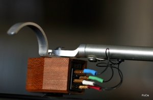

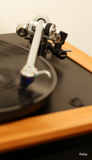

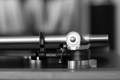

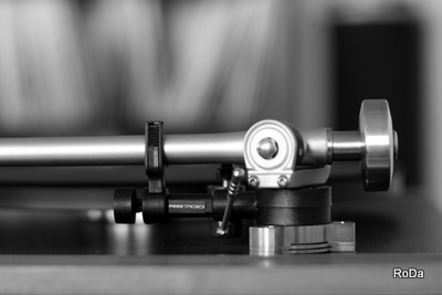

    Får prøve å få dere til å glemme dette med litt armprat i stedet....

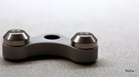

    Her er justeringen for VTA.
    Fant rett verktøy på biltema.
    Som dere ser tippet Ti Kei temmelig rett med den centimeteren sin.
    Eller et kusehår som det kalles i Halden. ;D
    R

    Fantastiske bilder Rolf!
    Flott utstyr jeg håper du får stor glede av når nevrosene etterhvert begynner å slippe taket. ;D

    Godt å høre det løser seg! Så etter hva jeg har skjønt så står spilleren i vater nå og det hjalp på motoren?
    _RoDa_
    06.02.2010
    13.773
    18.092
    RoDa's veltempererte vinyl-blogg
    Takker BHO

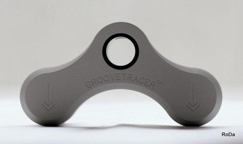

    Det fulgte med en protractor på kjøpet.
    Dette er visstnok veldig bra, siden armen er såpass spesiell at andre protractorer ikke gjør nytten.

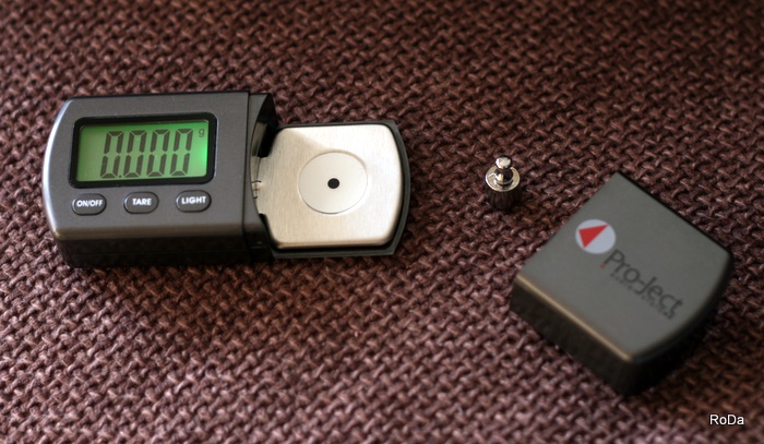

    Samtidig med Biltema-besøket passet jeg på å svinge innom DaCapo Hifi for å kjøpe vekt.
    Denne tror jeg er bra saker, nøyaktig nok virker det som.
    Godt verktøy er halve jobben, håper jeg ;D
    Rolf
    _RoDa_
    06.02.2010
    13.773
    18.092
    Hei!
    Tja, det var nok ikke så enkelt... ;)
    (Det er i alle fall noe jeg sier så jeg ikke skal virke så dust ;D )
    Jeg sørget for å vatre opp både rack og spiller da jeg satte det opp.
    Men motoren som står på tre gummiføtter sto ikke i plan med plinten.
    Det gjorde at den trakk drivhjulet nedover på motorakslingen slik at det subbet i godset på motoren.

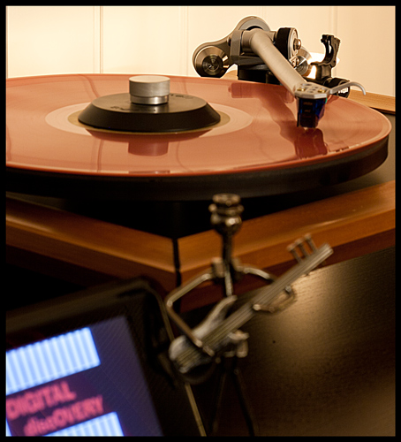

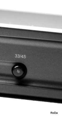

    Føler nå at tråden trenger musikk.
    må bare skremme avgårde stygge bilder i hodet mitt av høner og kraftig skog. Pent er det ihverfall ikke.
    Legg merke til 45rpm og temperatur. ;)

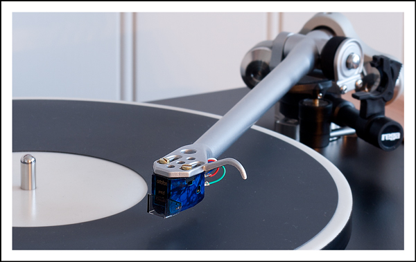

    Siden jeg skal lære litt kjører jeg på med spørsmål. :)
    Når jeg justerer høyden på armen kan jeg samtidig vri den sideveis.
    Da endrer jeg vinkelen mellom stanga som armen henger i, og selve armen.
    Mine tanker går på at armen bør stå 90 grader i forhold til stanga.
    Men den kan jo ikke være 90 grader hele veien over LPen...
    Derfor har jeg satt det opp slik at vinkelen er 90 graden midt på platesiden.
    Hva tror dere om det?
    På bildet er vi på starten av plata.
    R
