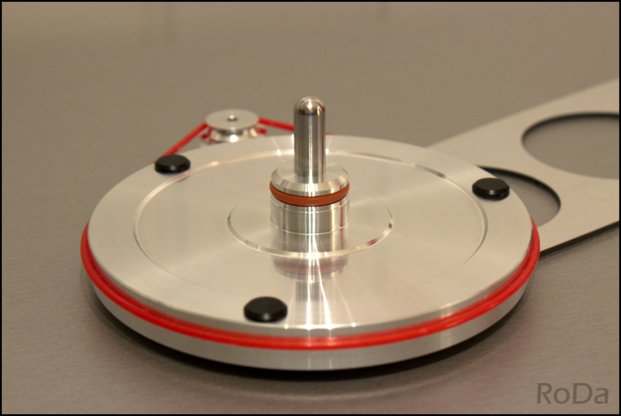

    Wergeland skrev:
    Hmm.. Jeg har aldri sett en Well Tempered arm i levende live. Henger armen i denne skåla, som igjen henger i hyssingen? Interessant. Virker ikke som om dette er armen for folk med gorillahender (tm VidarP).
    Uansett, en veldig pen spiller!
    Takker Wergeland. :)
    Legger ved et bilde som kanskje forklarer litt.
    Heile stasen henger i hyssing/fiskesene.
    Hyssing EN går fra A - gjennom B til C.
    Den klemmes fast i A ved hjelp av skruen som du ser.
    Har ikke løftet opp den hvite skiva for å se, men innbiller meg at det er en knute på undersiden der som stopper hyssingen.
    Hyssing TO går fra undersiden av den hvite skiva (1) - gjennom 2 og er snurret rundt slissen i stolpen 3.
    Toppen av denne stolpen er en knott som du kan dreie.
    Ved å dreie denne justerer du vinkelen på PU mot vinylskiven.
    Som du ser så står egentlig armen på opphenget.
    Den står på den hvite skiven som er holdt oppe av hyssingene.
    Trauet/Bollen er fylt med seigflytende silikonolje.
    Det sørger for demping og gjør at bevegelsene til armen er kontrollerte selv om det ikke finnes noen armløfter på denne armen.
    Som du ser er det to hull i den hvite skiven?
    Disse sørger for sideveis treghet og er i praksis antiskating på denne armen.
    Armen har altså ikke noe lager. Stilig ikke sant? ;)

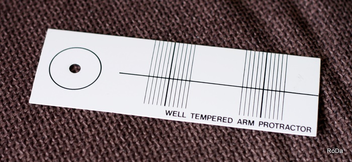

    For å avsløre mer uvitenhet...
    Noen som har en link til hvordan bruke protractor?

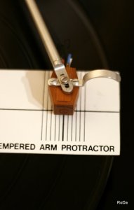

    Siden jeg skal lære litt kjører jeg på med spørsmål. :)
    Når jeg justerer høyden på armen kan jeg samtidig vri den sideveis.
    Da endrer jeg vinkelen mellom stanga som armen henger i, og selve armen.
    Mine tanker går på at armen bør stå 90 grader i forhold til stanga.
    Men den kan jo ikke være 90 grader hele veien over LPen...
    Derfor har jeg satt det opp slik at vinkelen er 90 graden midt på platesiden.
    Hva tror dere om det?
    Nei! ;D
    Det skal finnes en sjablong som hjelper deg til å finne riktig overheng.

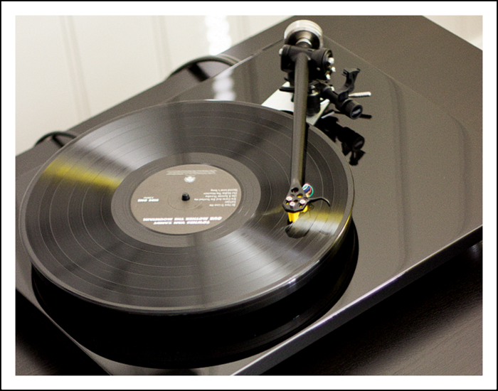

    RoDa's veltempererte vinyl-blogg
    Valentino skrev:
    Nei! ;D
    Noe annet enn denne?
    R
    32.714
    30.668
    Den, ja! Drei silikonbadet omkring stolpen slik at tonearmens spiss tangerer forsiden av ringen rundt senterhullet på protraktoren/sjablongen, dvs. lengst unna badet. Da har du riktig overheng.
    _RoDa_
    06.02.2010
    13.773
    18.092

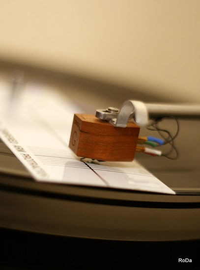

    Takk Val!
    Skal sjekke det.
    Først slik som jeg prøvde...
    Nåla på krysset på ytterste område
    Ovenfra ca sånn:
    Flytter til innerste område, da blir det slik
    Dreier tallerken til nåla er på streken
    Da ser det sånn ut
    Litt på avstand
    Nå: Sjekke i forhold til Val's tips! :)
    R
    _RoDa_
    06.02.2010
    13.773
    18.092
    Er det slik?
    Fikk det kanskje ikke så godt frem på bildet, men det ser temmelig kant i kant ut.
    R
    32.714
    30.668
    Slik ja.
    Sirkelen på protraktoren og buen armen tegner skal tangere.
    Deretter sørger du for at nåla treffer riktig på begge referansepunktene.
    Et voilá!
    impulse
    26.02.2006
    13.197
    7.676
    Hølen
    "Mannen som bor i åkeren" har helt rett, RoDa. Du er i mål snart nå. Det krysses fingre. Vennligst rapporter etter lytting, hører du! ;)
    Hmm.....
    Hvorfor er jeg bare snart i mål?
    VTA ser ok ut (skal teste litt med å senke armen i bakre kant)
    Azimut ser ok ut.
    Vinkelen på pu kontra strekene ser ok ut på begge stedene.
    Fremre kant av armen tangerer sirkelen på protraktoren.
    Vekta på stiften er ok. (foreløpig 1,8g, skal teste litt andre vekter etterhvert)
    Er det mer jeg bør tenke på?
    R
    impulse
    26.02.2006
    13.197
    7.676
    Hølen
    Ja. Du bør tenke på at du tar meg litt for bokstavelig, mann. Du er i mål nå. Kos deg me ho´Nora! ;D Men for all del, fortell oss hvordan det låter! ;D
