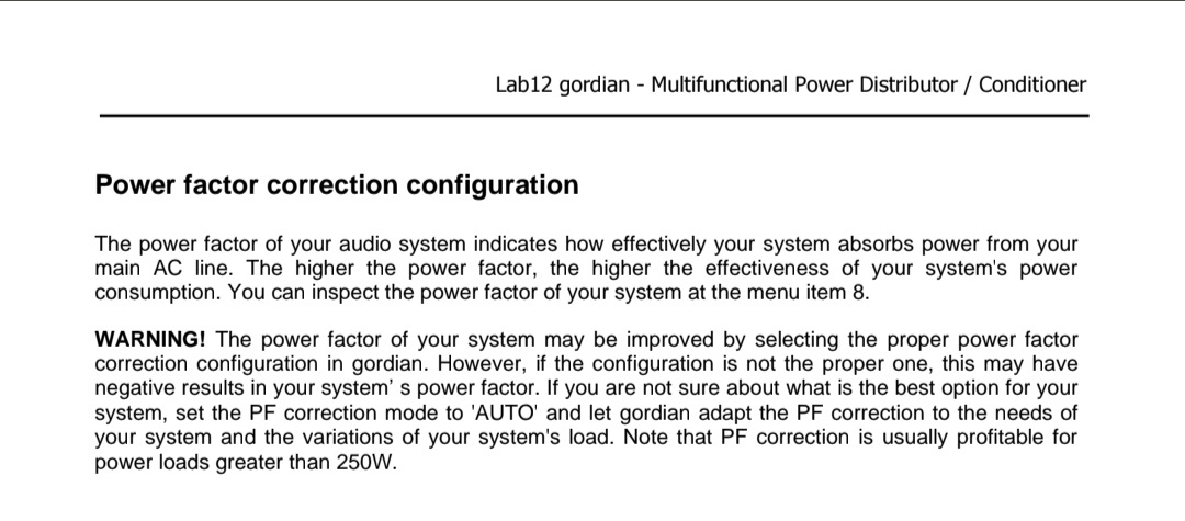

    Power factor kan justeres på Lab12.. men lar alt står i auto.. 🤣

    Er power factor gresk for spenning, @X-Cell ?
    Så ikke noe om spenningsjustering på den, av det jeg klarte å google.

    Eg trudde power factor var effekt eg…

    ... og hvorfor er effektfaktor et problem for stereoanlegget?
    Tja.. hvem vet..
    Eneste "fornuftige" jeg fant om det var denne:
    Har vel mest med filtrering å gjøre vil jeg tro i lab12. Har egentlig ikke giddet å satt meg veldig dypt inn i den da den rett og slett bare fungerer :)

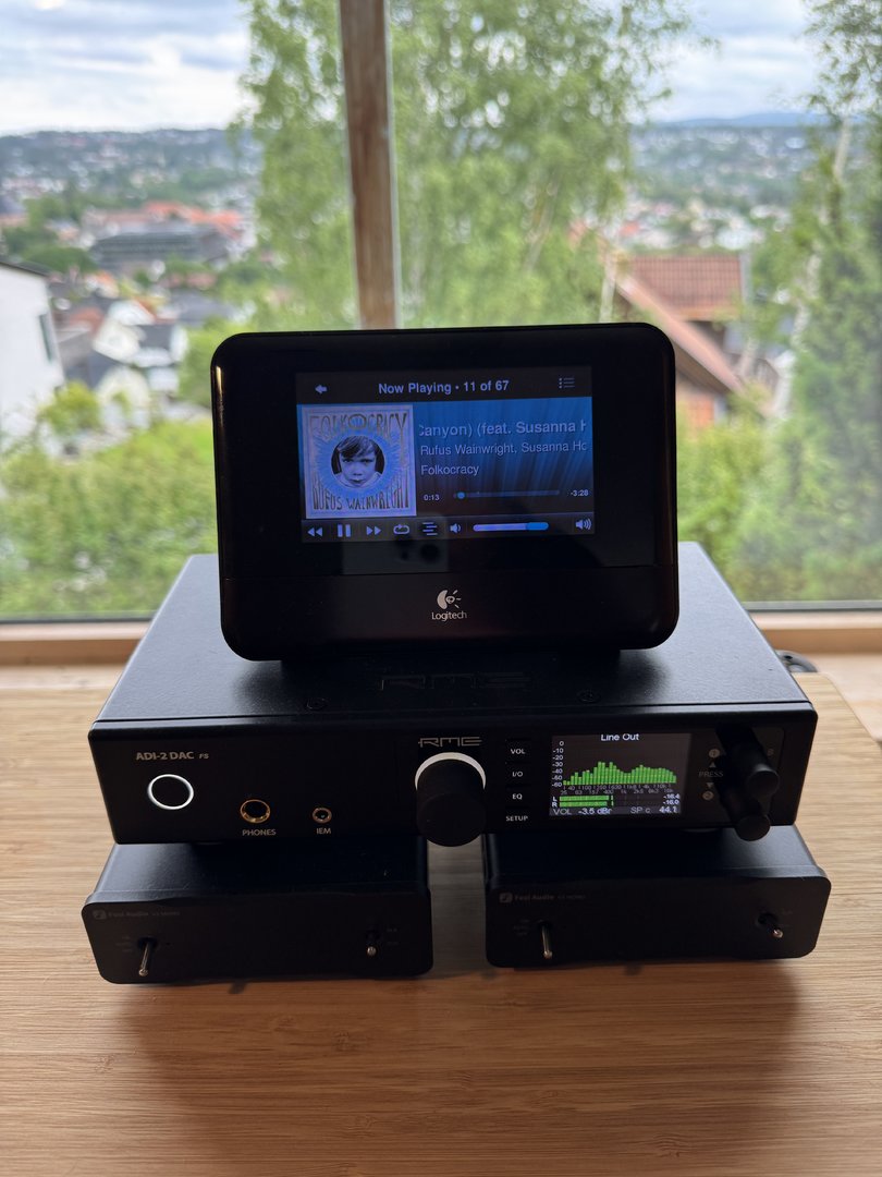

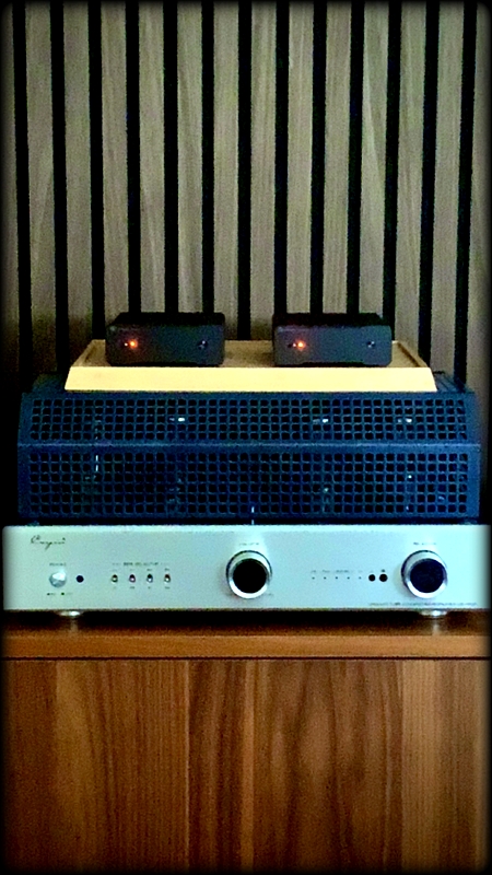

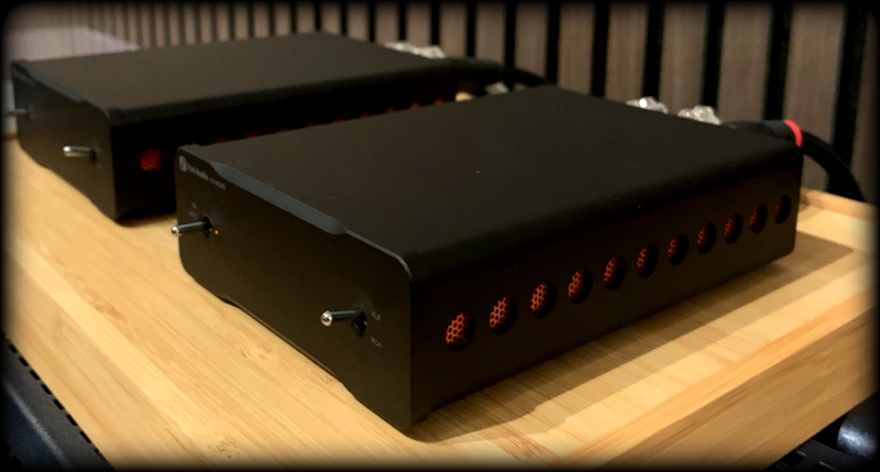

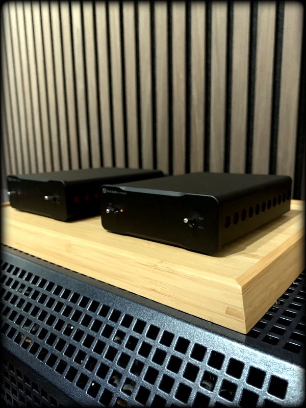

    Som @Ludo helt korrekt tenkte, så er det en TPA3255-basert forsterker, eller et par monoblokker.
    Disse har jo selvsagt PFFB som skal fikse litt klasse-D utfordringer 😅
    Kan kjøpes med valgfritt risiko-pris forhold som så mye annet. Jeg valgte å betale for lav risiko og dermed norsk forhandler.
    Sterkt inspirert av besøket hos @Liotheles dette, såklart. Måtte bare ha.

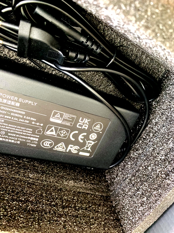

    Hver monoblokk har sin egen 48V 5A PSU som ligger gjemt inni stereobenken.
    Det er noe av hemmeligheten og grunnen til at selve monoblokkene kan være så små. Visuelt ganske så gøy med to småklosser som hver er kapable til 240W i 4Ohm. (skrytewatt, reelt noe lavere såklart)
    Sommerforsterkereffekten kommer av å kunne kutte alt rørforbruk og dermed varmeutvikling. Eller litt, de blir ganske så varme disse småklossene også.
    Jeg har ikke noe @Valentino -sk visuelt skjema, men koblingen nå er som følger:
    - Analogt ut fra Eversolo (altså er ikke BP DAC med på leken)
    - XLR til monoblokkene
    - RCA til subwoofer
    For å koble tilbake til vintermodus så er det altså ikke verre enn:
    - Høyttalerkabler fra Fosi til Cayin
    - Koble ut RCA og inn høynivå på Kef subwoofer (samt redusere gain litt, jeg måtte opp litt i sommermodus, sikker noe med gain ut fra Eversolo på xlr vs rca)
    - Eversolo, bytte utgang til digitalt så det går via BP
    Veldig høy brukervennlighet på oppsettet nå.
    Både monoblokker og subwoofer går i standbymodus etter noen minutter uten signal og våkner kjapt med signal inn fra Eversolo.
    (Valgbart på fronten av Fosi om de skal være alltid på, auto standby eller av.)
    Det er altså nårsomhelst bare å finne fjernkontroll eller app for å starte avspilling på Everolo og resten våkner til.
    Alltid beredt!
    Hvordan det låter? Ikke spør, dette er såklart tullete bra. Så kommer innspiling og muligheten til å rulle Op-Amper i tillegg.
    Tar meg selv i å se om rørforsterkeren står i triodemodus eller UL, og jeg prøver å justere volum på rørforsterkeren, men det er de søte små oppå som spiller.
    Sånn er det å være nyforelsket. Så sjekke ut å gå tilbake til gamledama etter hvert. Nå bare spiller jeg musikk.
    Som på venstresiden av det bildet @Musicus la ut :)
    Normal people modus :D

    Nei men har du sett noe så søtt!
    eller
    A trayful of power!

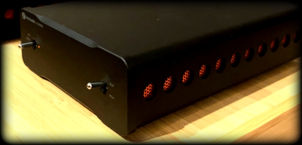

    Jeg har en mistanke om at monoblokkene og HFLS-1 er en god match, på samme måte som C1 og rørforsterkeren kler hverandre.

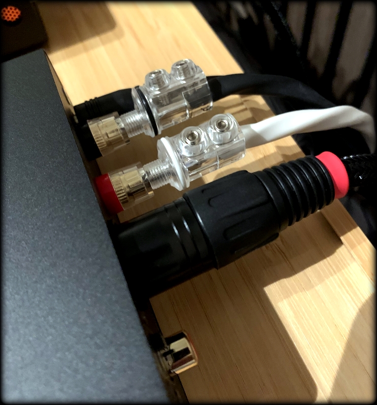

    Terminalene til Fosi, derimot, har jeg ikke bare en mistanke om. De er helt garantert passelig umulig å bruke annet enn bananplugger til. 😅
    Små monoblokker. Små høyttalerterminaler.
